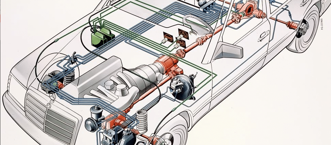

    Beim aufwendigen Allradsystem des W124 wurden im Standardbetrieb ausschließlich die Hinterräder angetrieben. Falls notwendig, wurde von der elektronischen Steuerung automatisch auf permanenten Allradantrieb umgeschaltet, die Kraftverteilung (33:67 zugunsten der Hinterachse) und den Drehzahlausgleich übernahm dann ein Planetengetriebe. In zwei weiteren Stufen wurden, falls notwendig, die Hinterachse und das zentrale Differential gesperrt.
    Betriebsarten:
    • Heckantrieb: Kupplung 1 geöffnet, Kupplung 2 geschlossen
    • permanenter Allradantrieb: Kupplung 1 geschlossen, Kupplung 2 geöffnet
    • Allradantrieb mit Längssperre: Kupplung 1 geschlossen, Kupplung 2 geschlossen
    • Allradantrieb mit Längs- und Quersperre an Hinterachse: Kupplung 1 geschlossen, Kupplung 2 geschlossen und zusätzlich Hinterachse gesperrt
