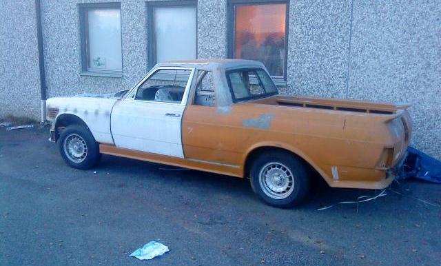

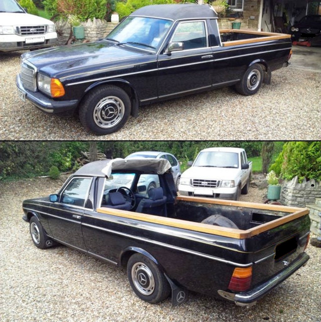

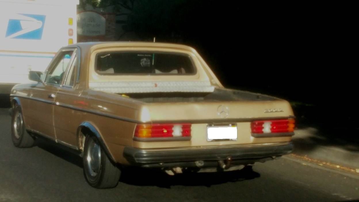

    Also für einen 123er Pickup im El-Camino-Style braucht man auch kein
    Photoshop, sowas wurde durchaus schon real umgebaut ... :smiling_face:
    https://nast-sonderfahrzeuge.de/MB-Exotenforum…y.php?id=114036
    https://nast-sonderfahrzeuge.de/MB-Exotenforum…ry.php?id=87080

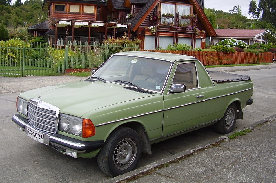

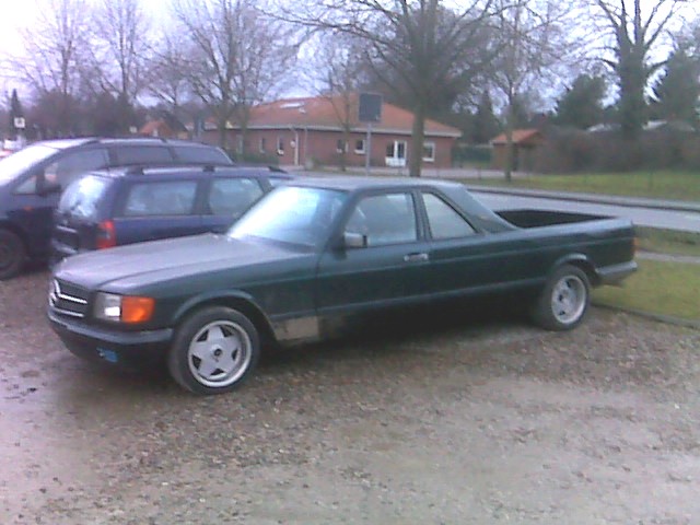

    ... solche El-Camino-Style Pickupumbauten wurden auch schon auf
    Basis vieler anderer MB-Baureihen gemacht ...
    https://nast-sonderfahrzeuge.de/MB-Exotenforum…ry.php?id=99507
    ... und ja bei den Hochdach-Leichenwagen ist das Dach i.d.R. nicht mehr wirklich tragend ...
    ... trotzdem sollte man den baulichen Aufwand für so einen Pickup-Umbau nicht unterschätzen ...
    https://nast-sonderfahrzeuge.de/forum_archiv/f…ry.php?id=92567
    ... von daher sollte man so ein Projekt auch VOR Baubeginn mal mit einem
    Fahrzeugsachverständigen/TÜV-Prüfer durchsprechen, denn wenn so ein Umbau
    von Anfang an begleitet wird, ist die Endabnahme dann auch viel einfacher.
