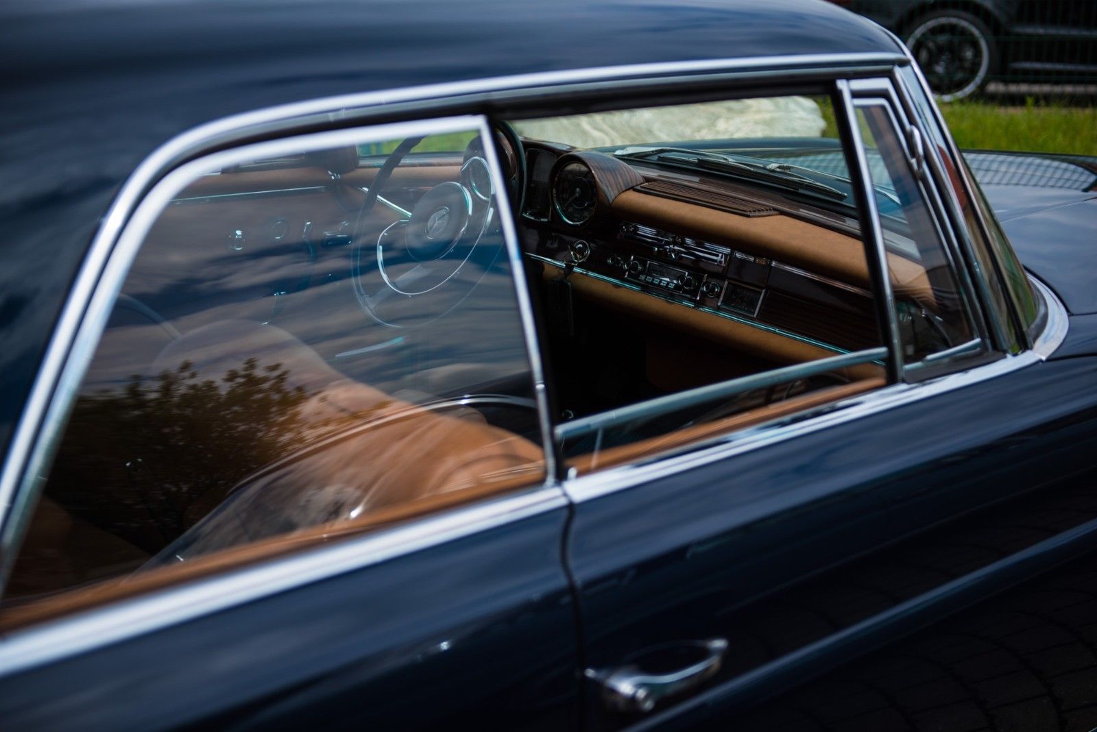

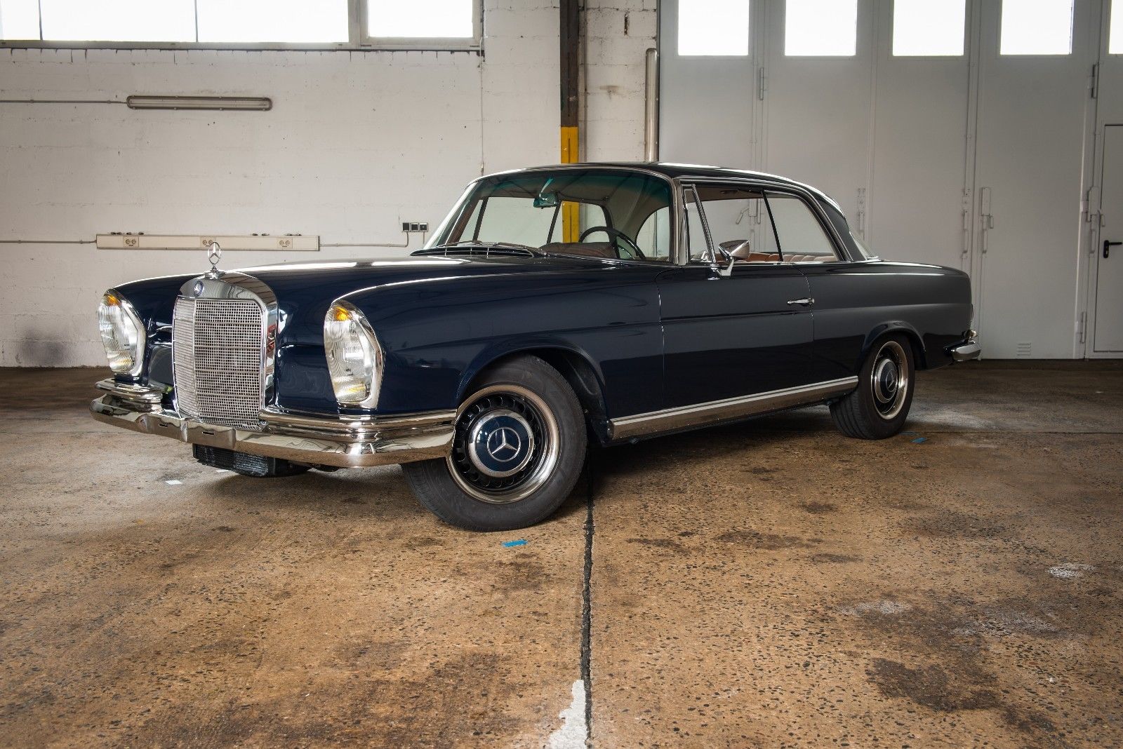

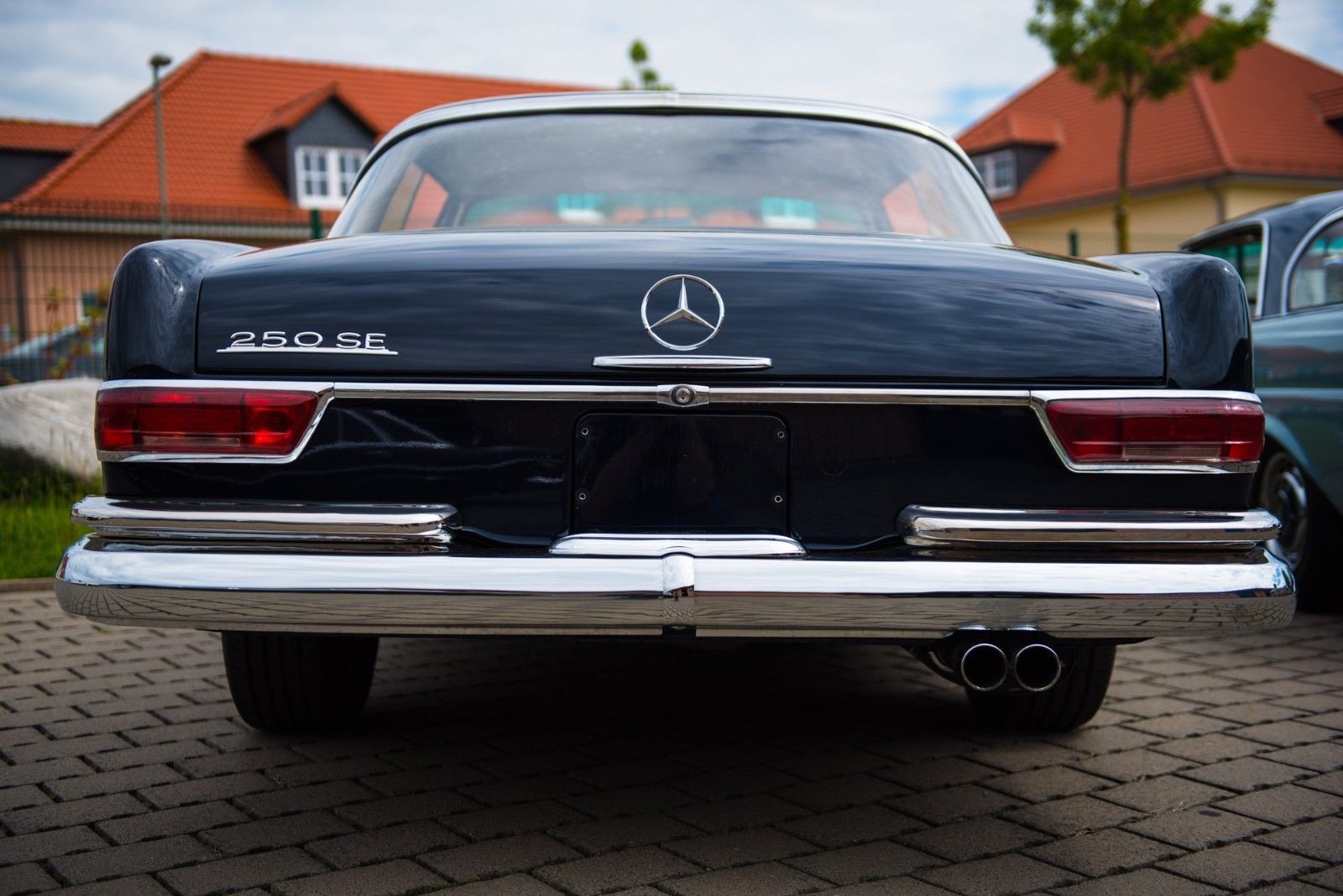

      Nachbau des Versuchswagens Mercedes-Benz 250 SE c 6.3

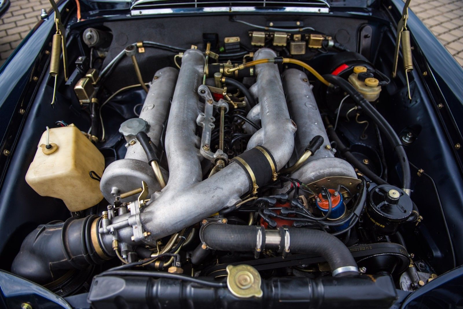

      Umbau auf 6.3 M100
      Automatikgetriebe

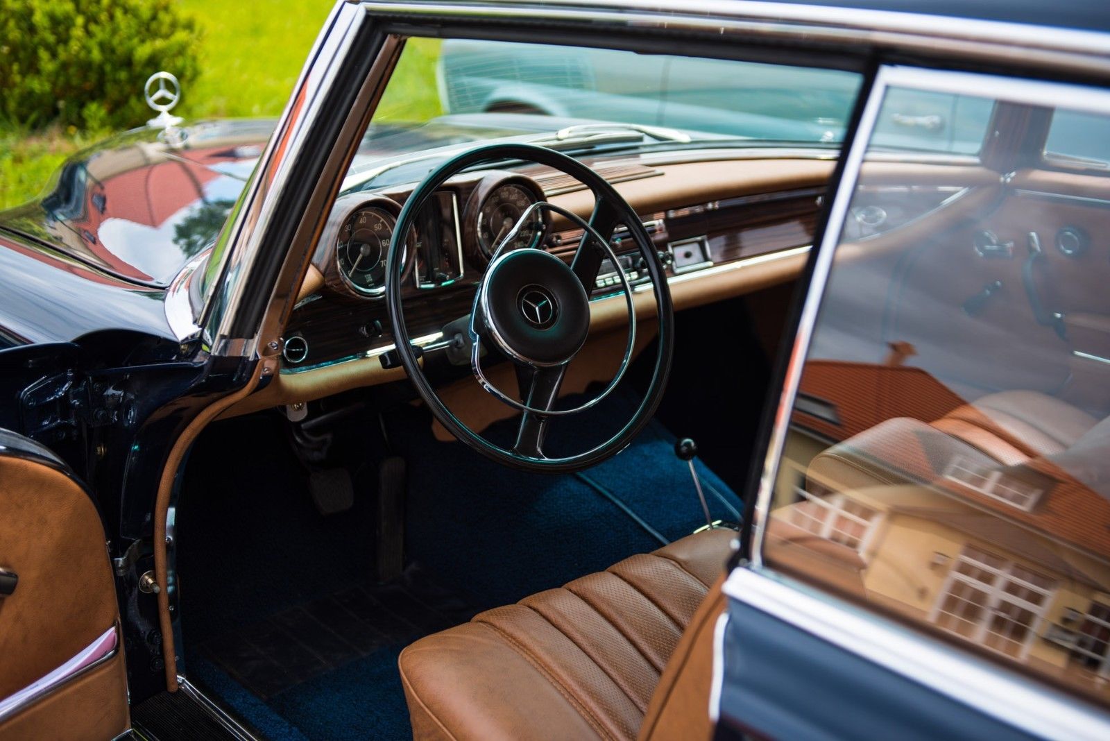

      Radio Blaupunkt Frankfurt mit flacher Blende
      Niveauregulierung
      Lederausstattung
      Scheibenräder 15-Zoll
      Lackierung: Mitternachtsblau (904)
      Interieur: Leder NAPPA/NUBUK Zweifarbig (250A)
      Leistung: 184 kW / 250 PS
      Erstzulassung: 01.07.1966
      Abgel. Kilometer-/Meilenstand: 4.300 km
      Getriebe: 4-Gang Automatik
      Zylinder: Acht (8)
      Komplettrestaurierung auf höchstem Niveau
      Als Basis für den Umbau diente ein 250SE Coupé das im April 1966 seinem ersten Besitzer, einem Angehörigen der US Armee in Heidelberg, mit deutscher Spezifikation übergeben wurde.1975, am Ende seiner Dienstzeit kehrte der Erstbesitzer zurück in seine Heimat USA und nahm sein exklusives Fahrzeuge mit. Erst achtunddreißig Jahre später wechselte dieser Wagen zum ersten Mal bei einem Kilometerstand von ca. 147.000 km seinen Eigentümer.
      Zurück in Deutschland wurde das sehr gut erhaltene Coupé komplett zerlegt und mit der Technik der legendären 300 SEL 6.3 Limousine aufgebaut. Alle Teile wurden, wo nötig liebevoll überarbeitet und in den jetzigen, traumhaft schönen Zustand gebracht.
      Der Motor wurde komplett überholt und in Anlehnung an die Homologation optimiert; Ein/Auslass Kanäle, Steuerzeiten, Nockenwellen und Brennraum entsprechen den Vorgaben der Homologation; alle Kolben wurden auf exakt das gleiche Gewicht und gleiche Kompressionshöhe gebracht, alle Pleuel wurden auf das exakt gleiche Kopf- und Gesamtgewicht gebracht, verdichtet und poliert; Kurbelwelle, Schwungscheibe und Ausgleichsgewicht wurden einzeln feingewuchtet, Ventiltrieb erleichtert.

      Ein echter Traum... Aber der obere Kühlerschlauch ist ja ganz schon zusammengefrikelt...
