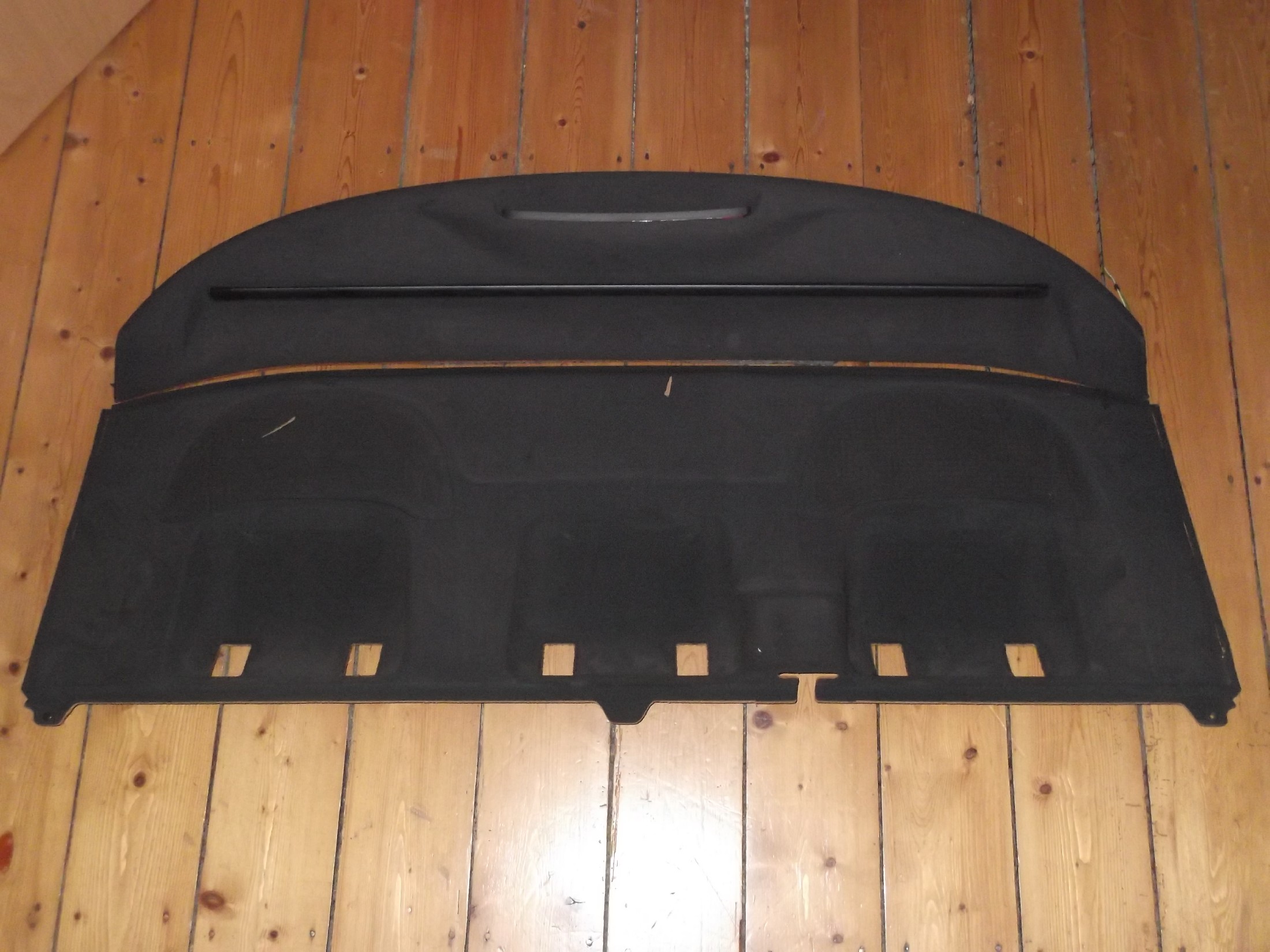

      Zuerst Karton reingeholt, bei Ebay ersteigert
      dann ausgepackt
      und hingelegt
      dann mit dem Rollo und Hutablage ans Auto

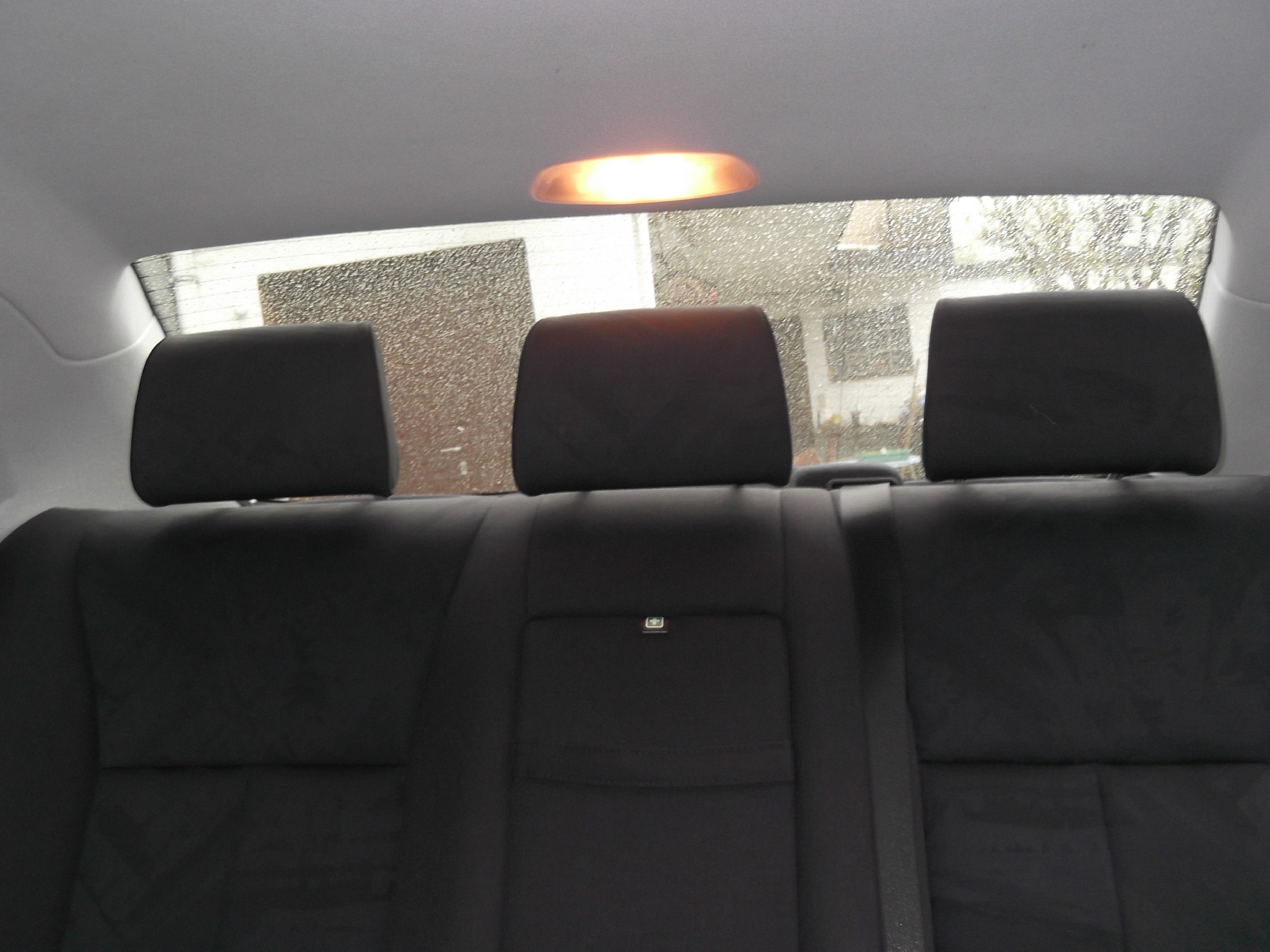

      Kopfstützen umgelegt, Plöpp

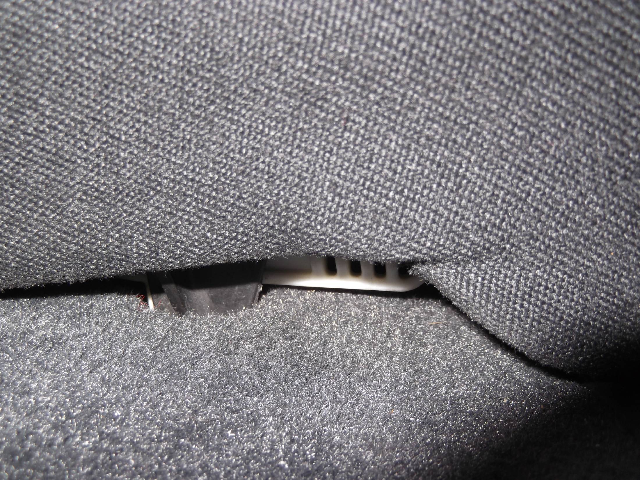

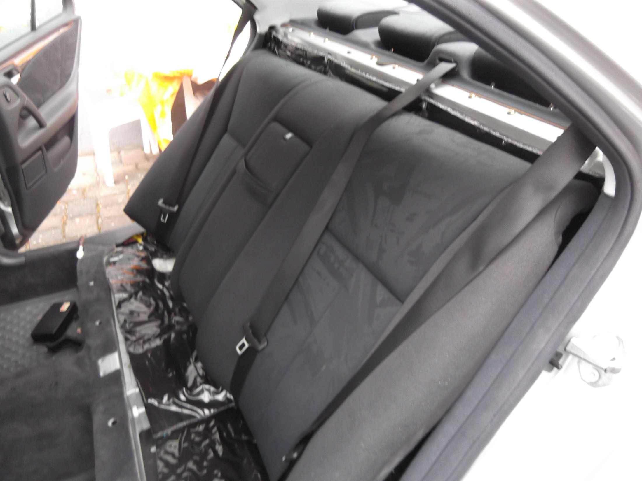

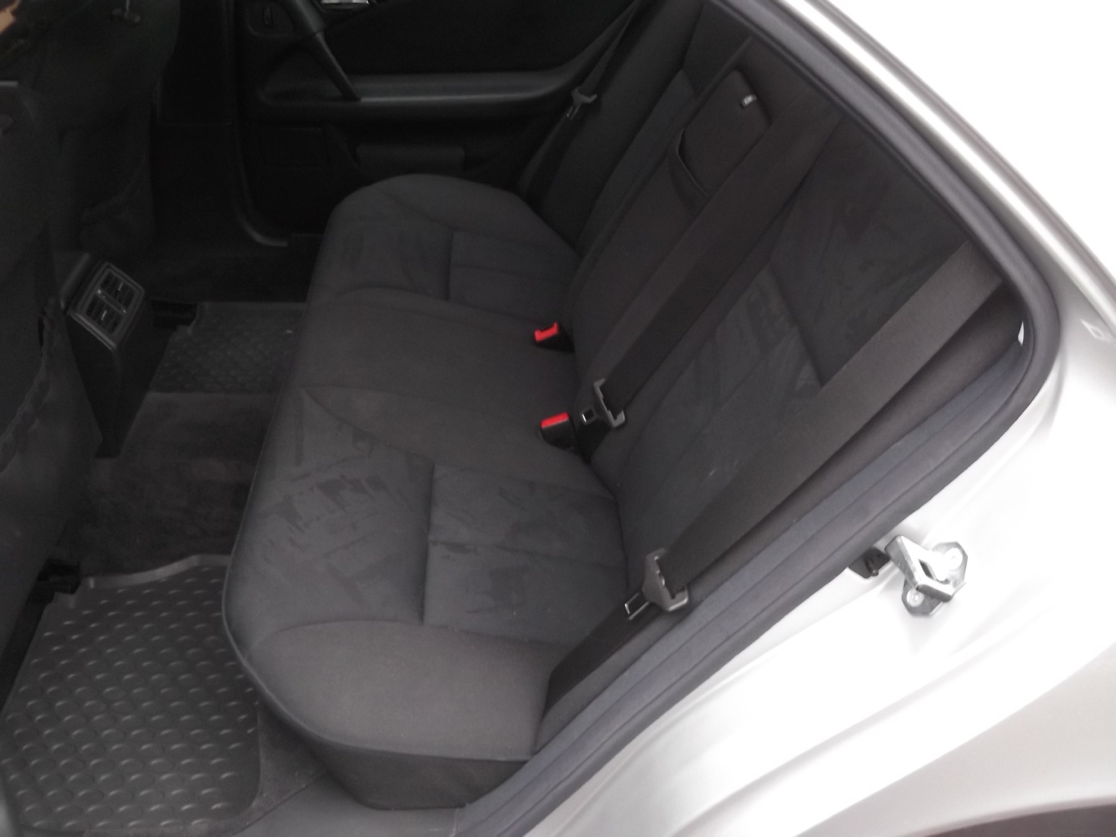

      Dann Rücksitzbank Unterteil rausnehmen
      hierzu die Klammern, die an der Sitzfläche der Rücksitzbank links und rechts außen angebracht sind nach oben drücken
      Dann die Sitzfläche herausnehmen

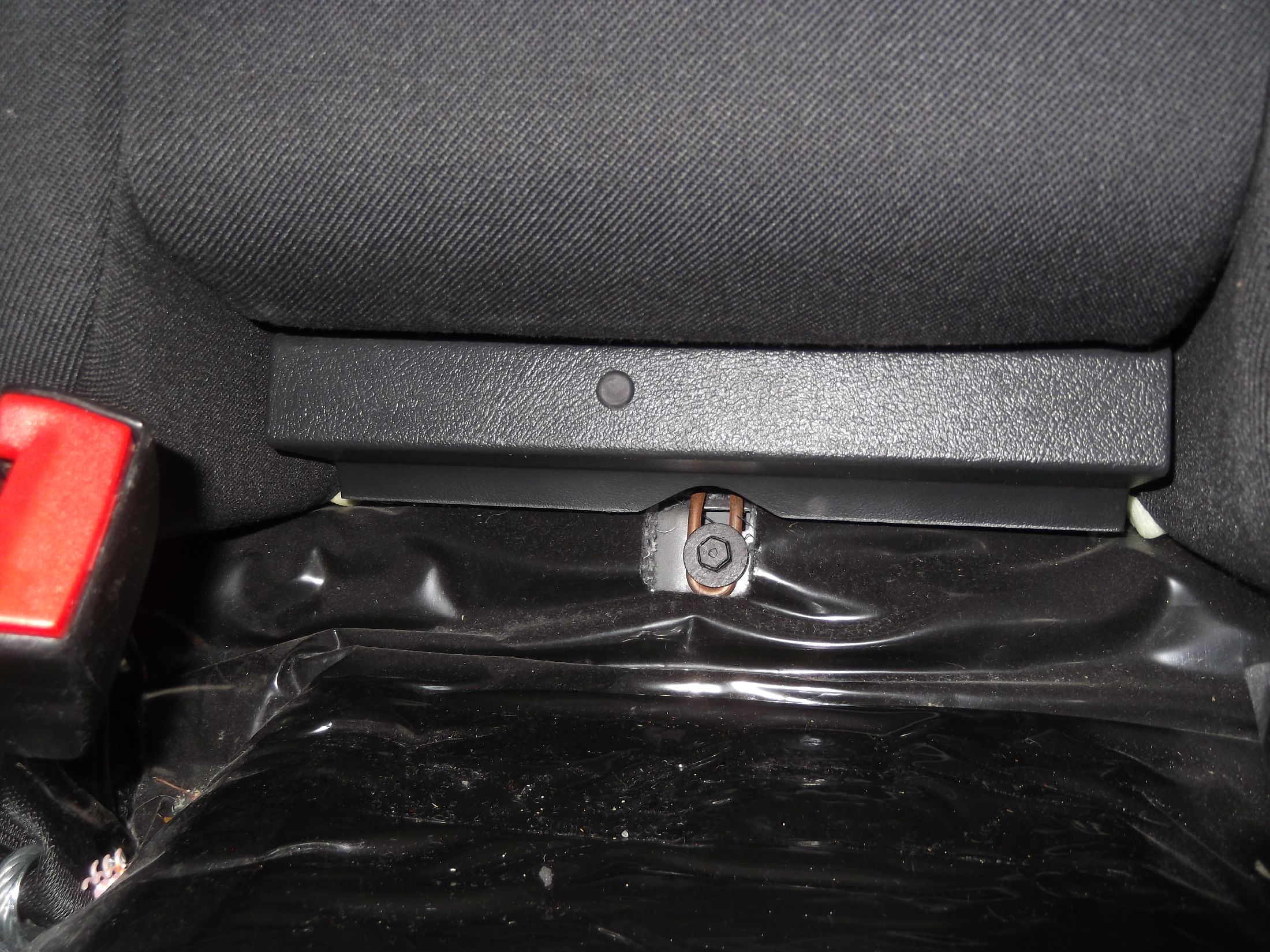

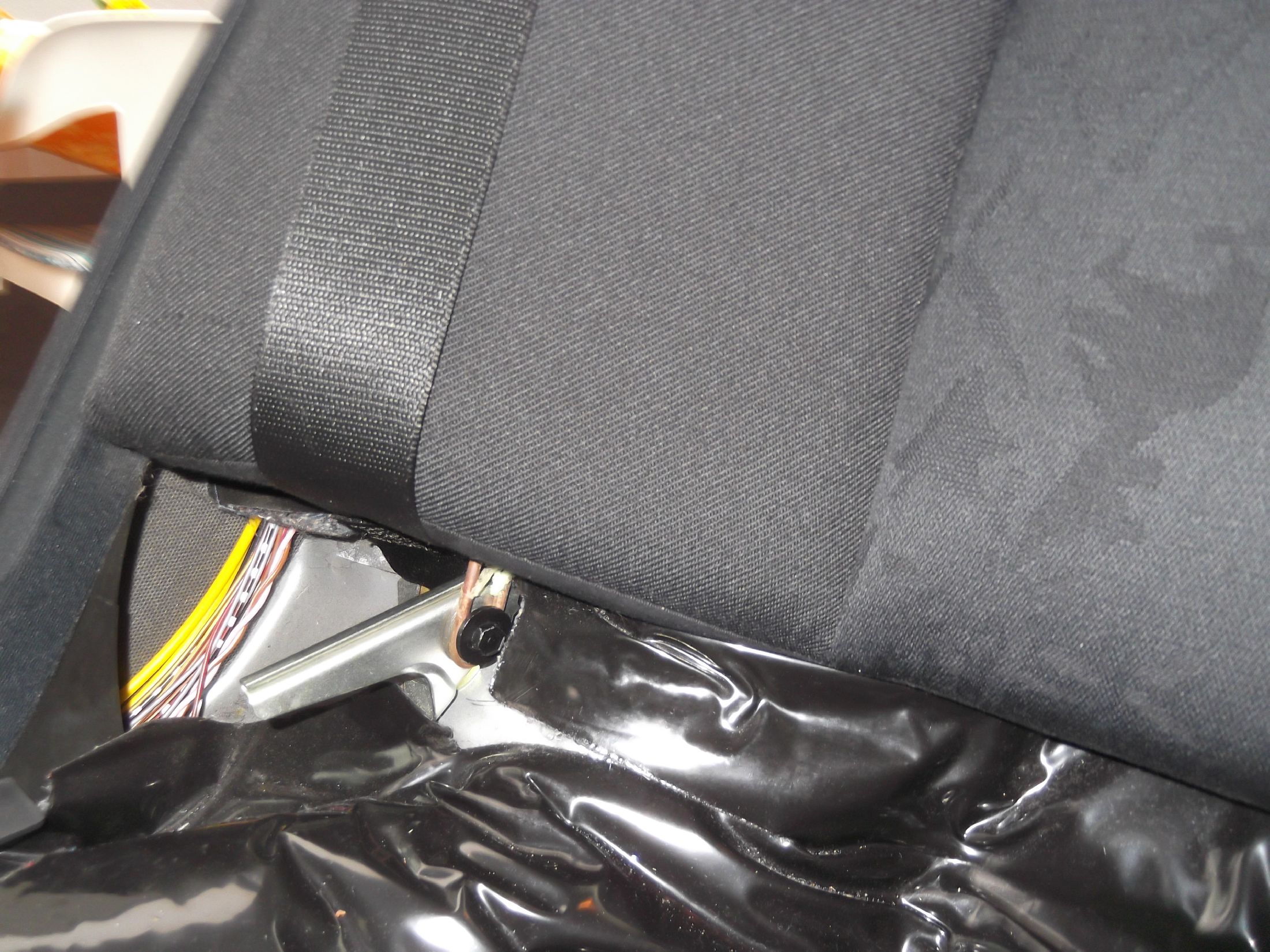

      Jetzt kann man schön sehen, wo die Rückenlehne der Rücksitzbank befestigt ist, in der Mitte unter der Mittelarmlehne
      und links und rechts außen, diese Schrauben herausdrehen
      und man kann die Rückenlehne nach oben raus drücken

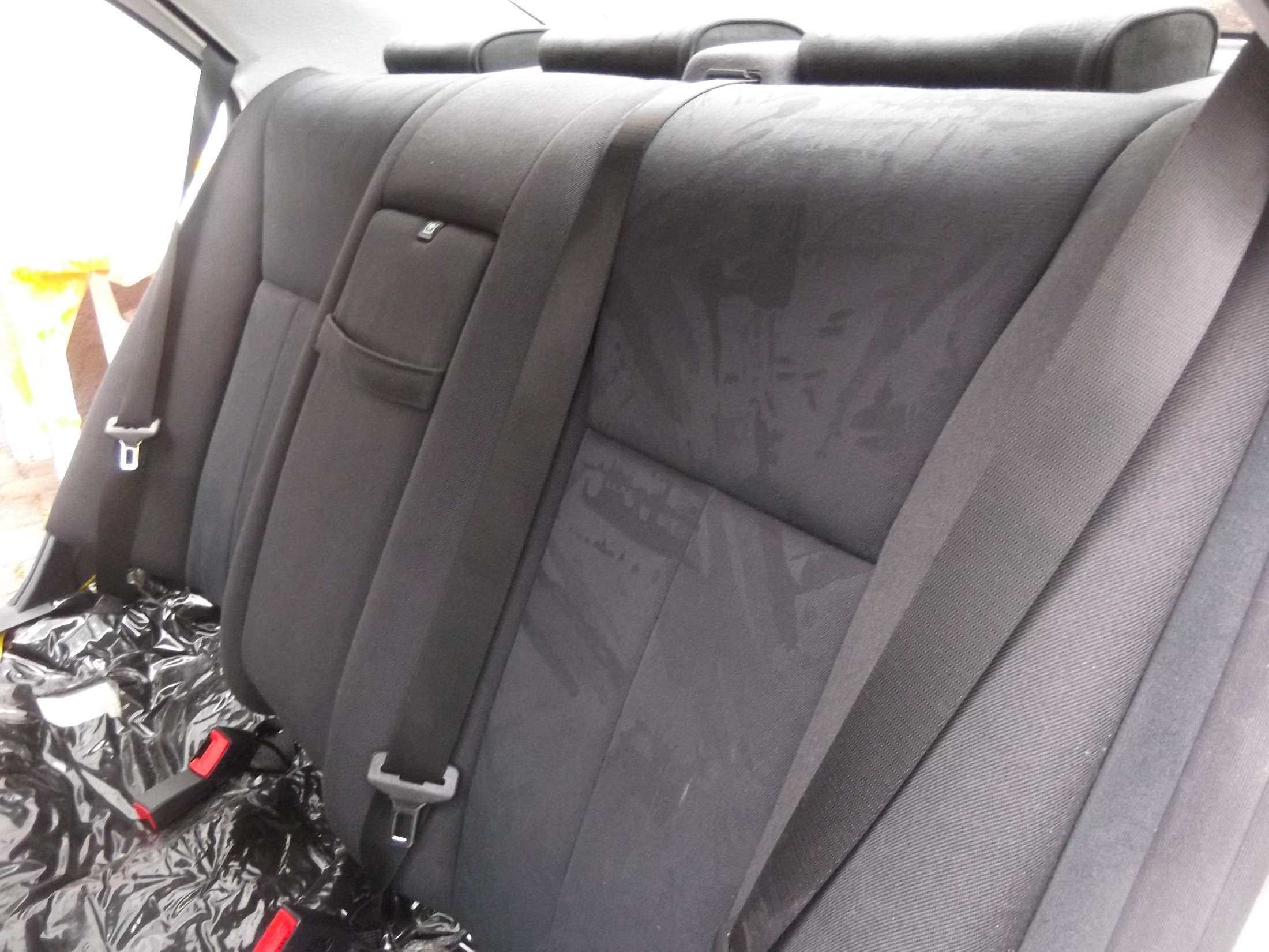

      dann schaut es so aus

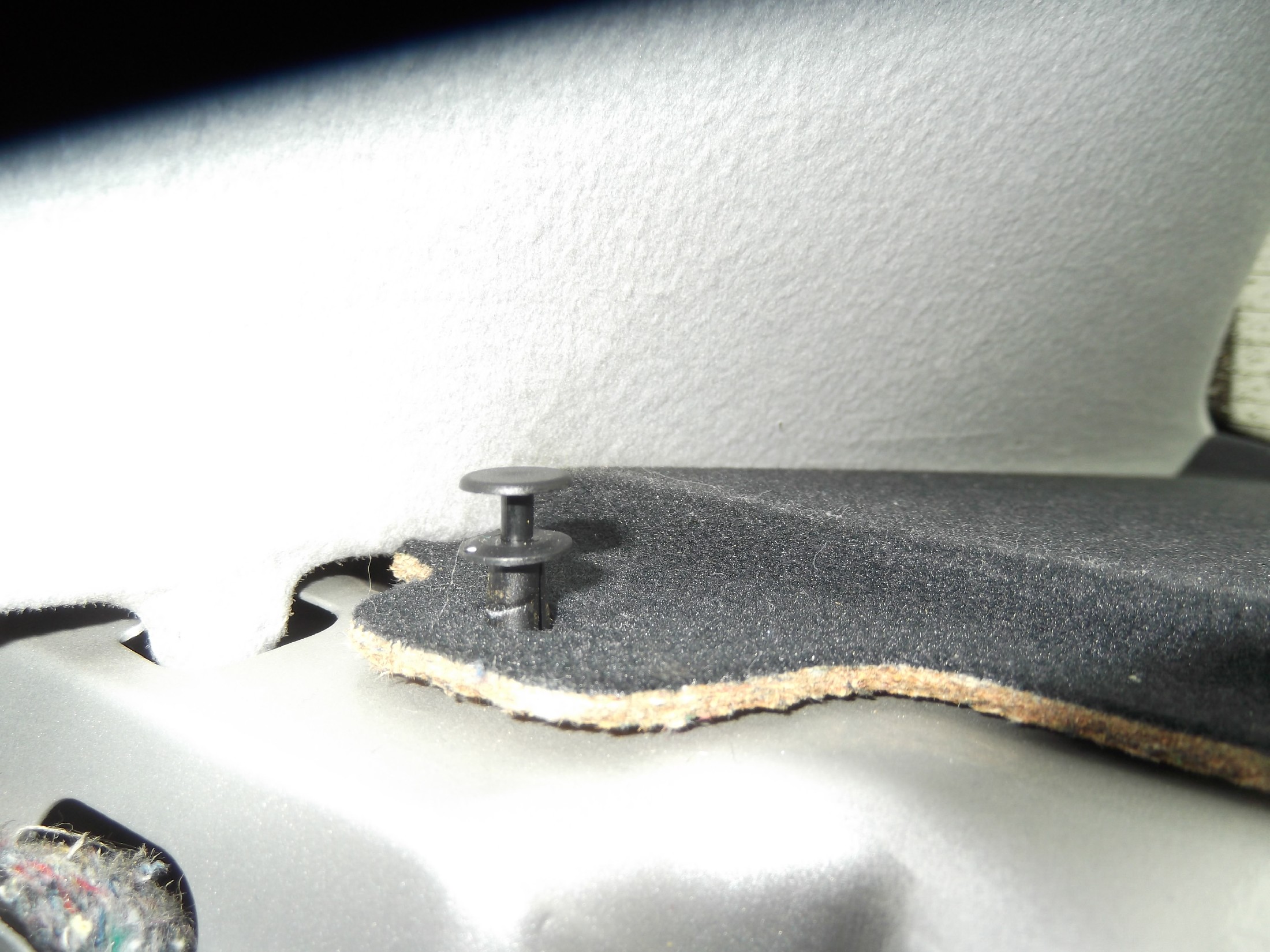

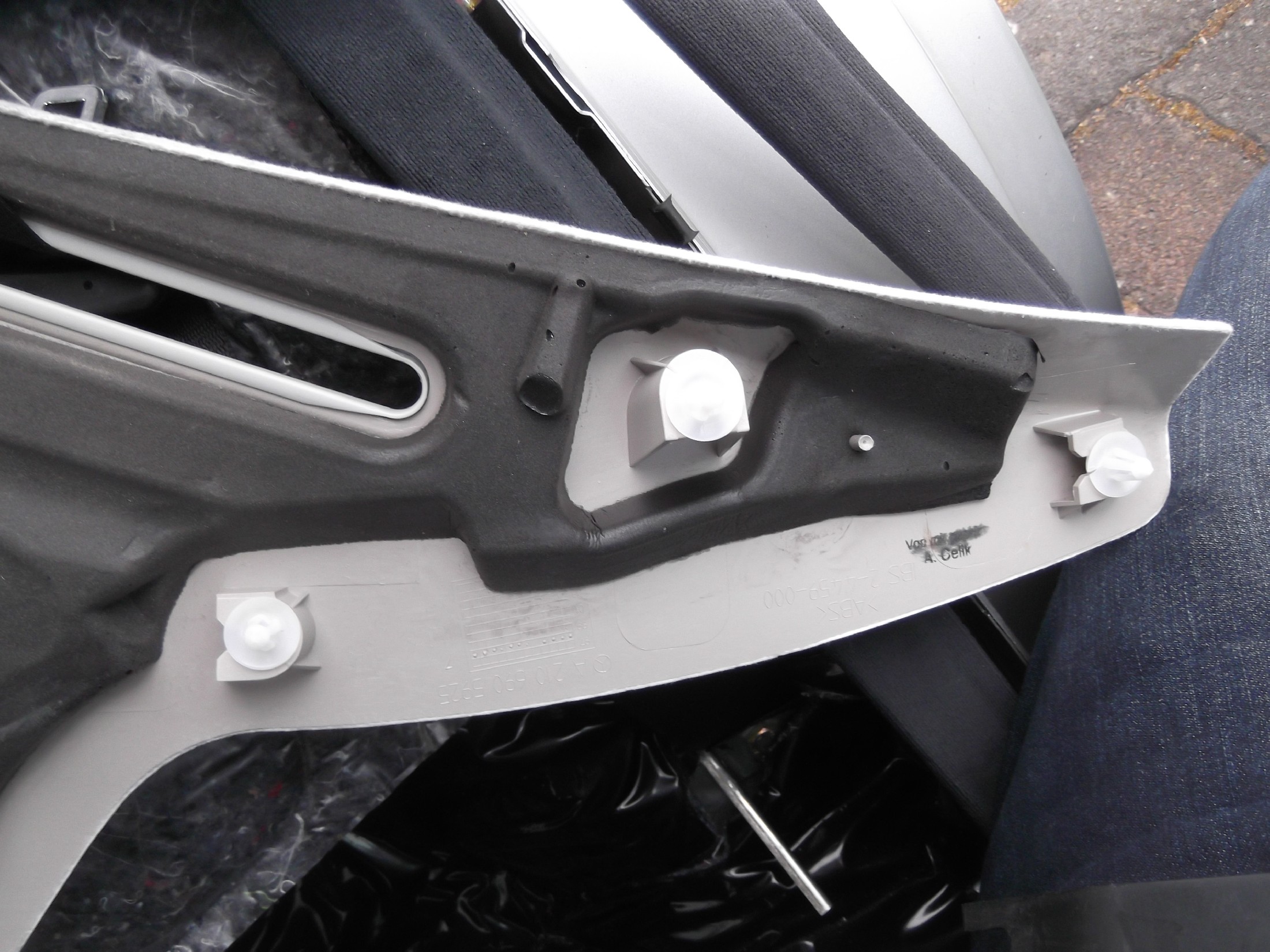

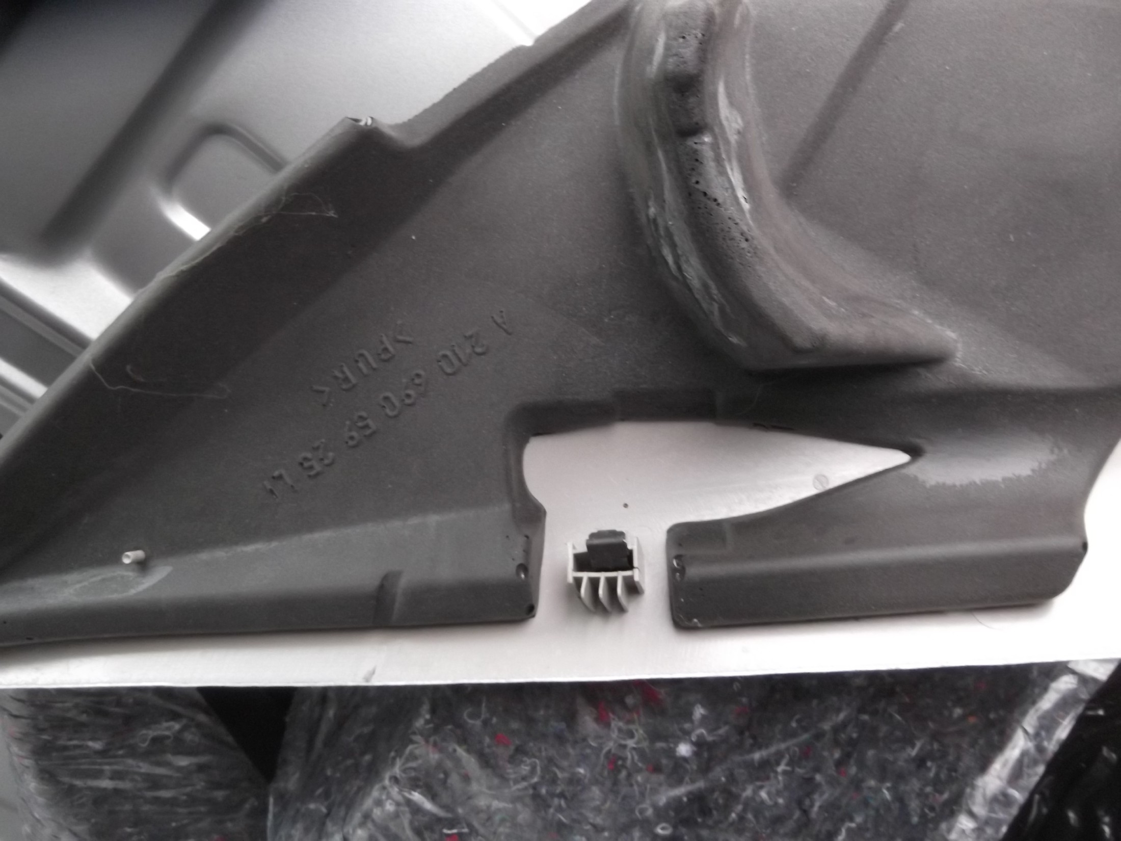

      anschließend links und rechts die Kunststoff Spreitznieten entfernen

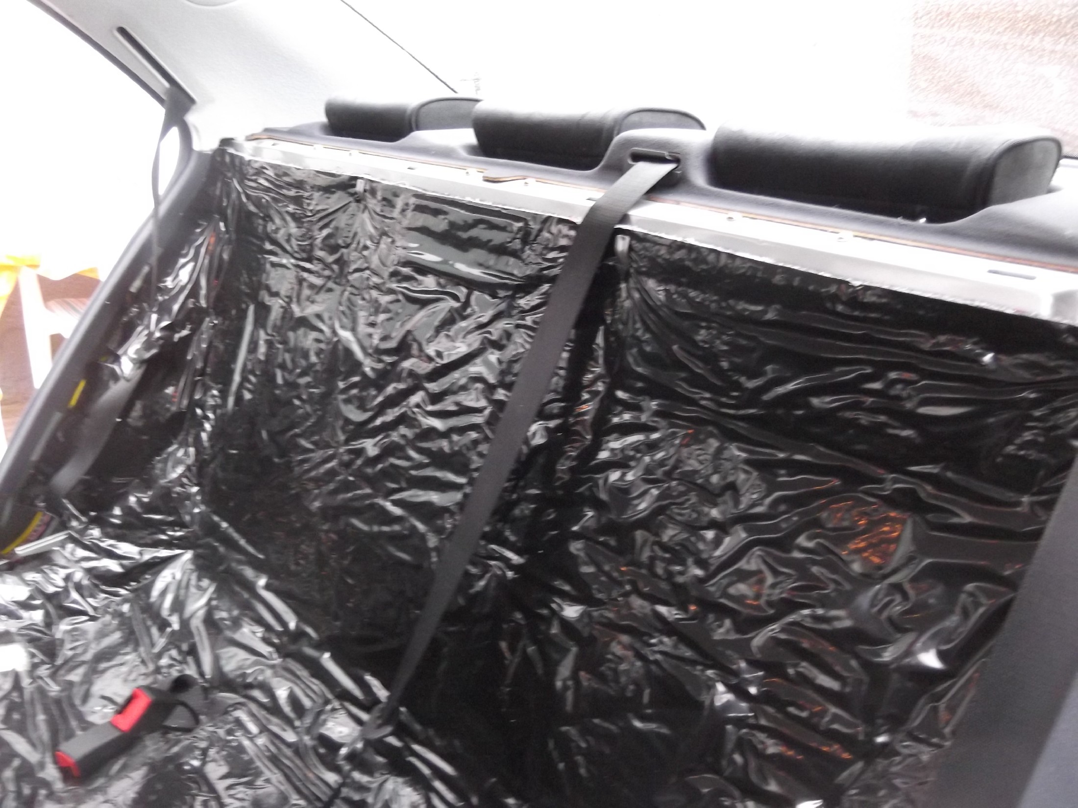

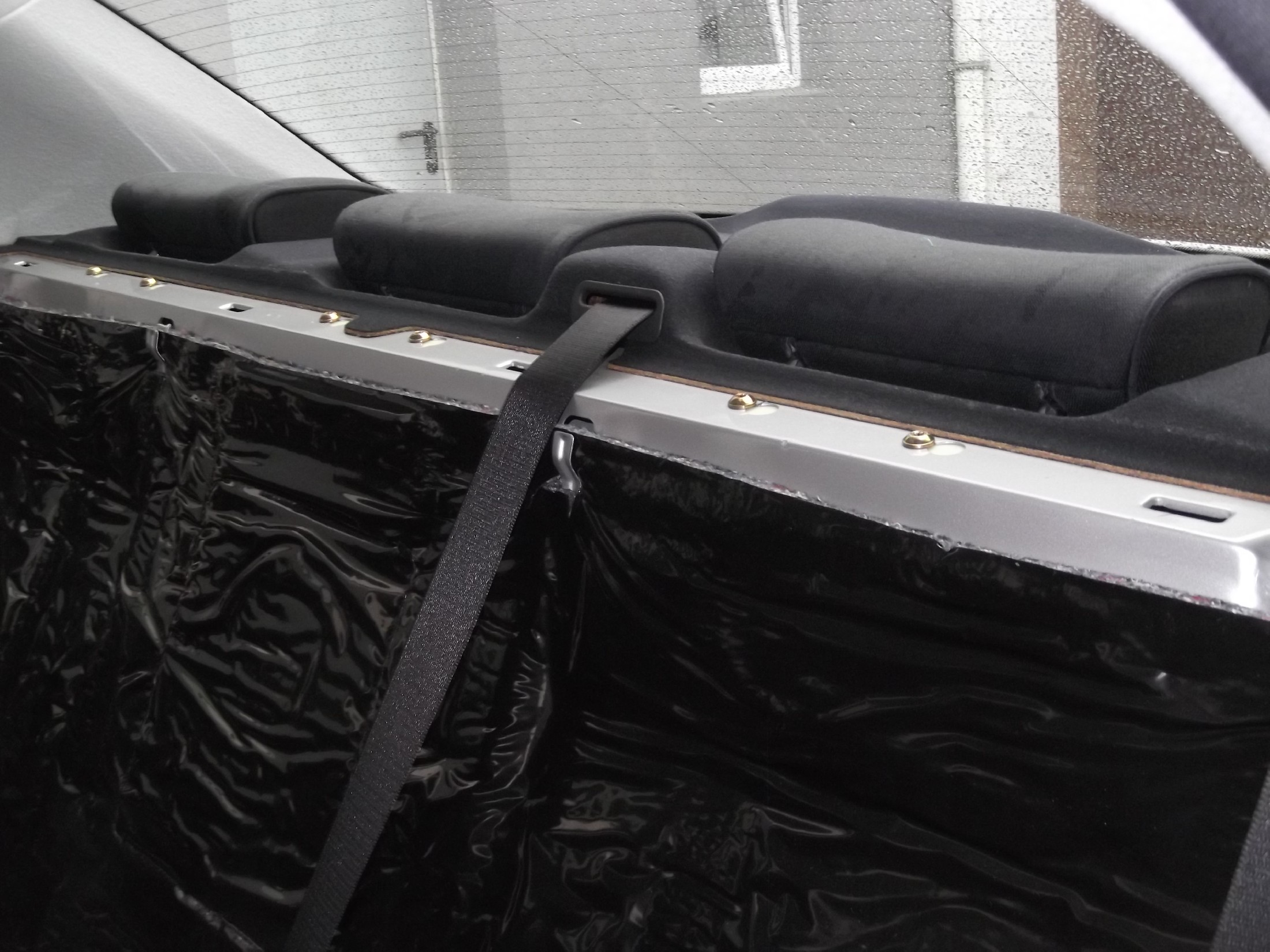

      Die schwarze Dämmschichtfolie die unter der Rücksitzbank ist aushängen

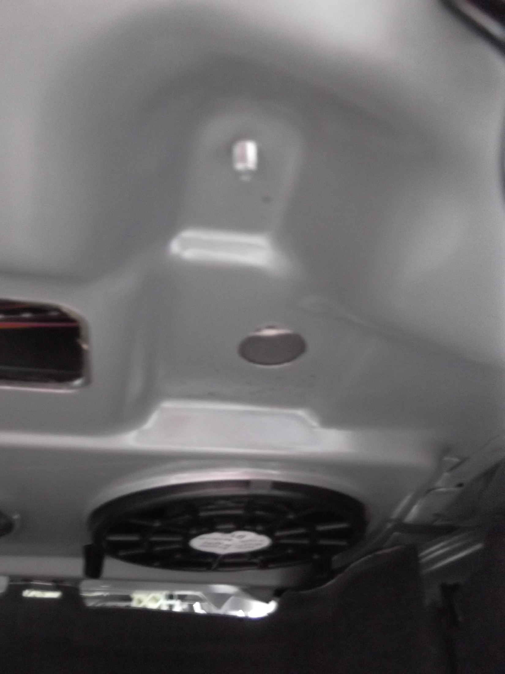

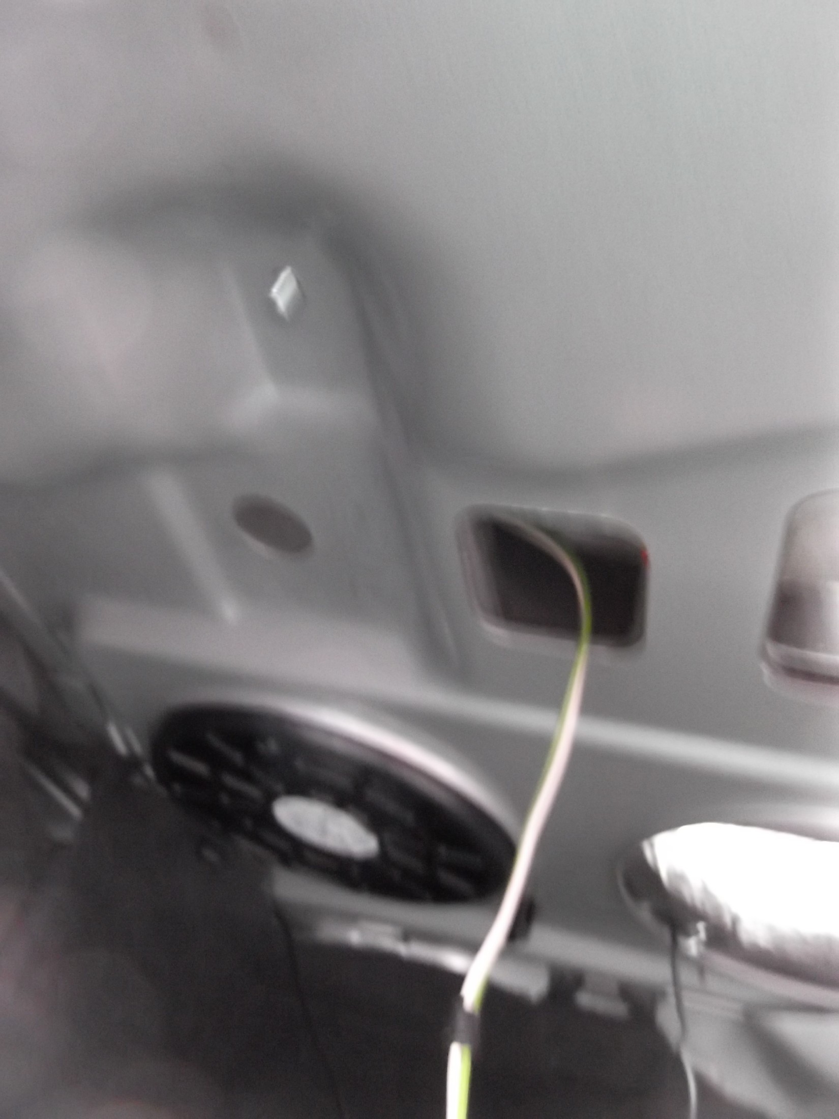

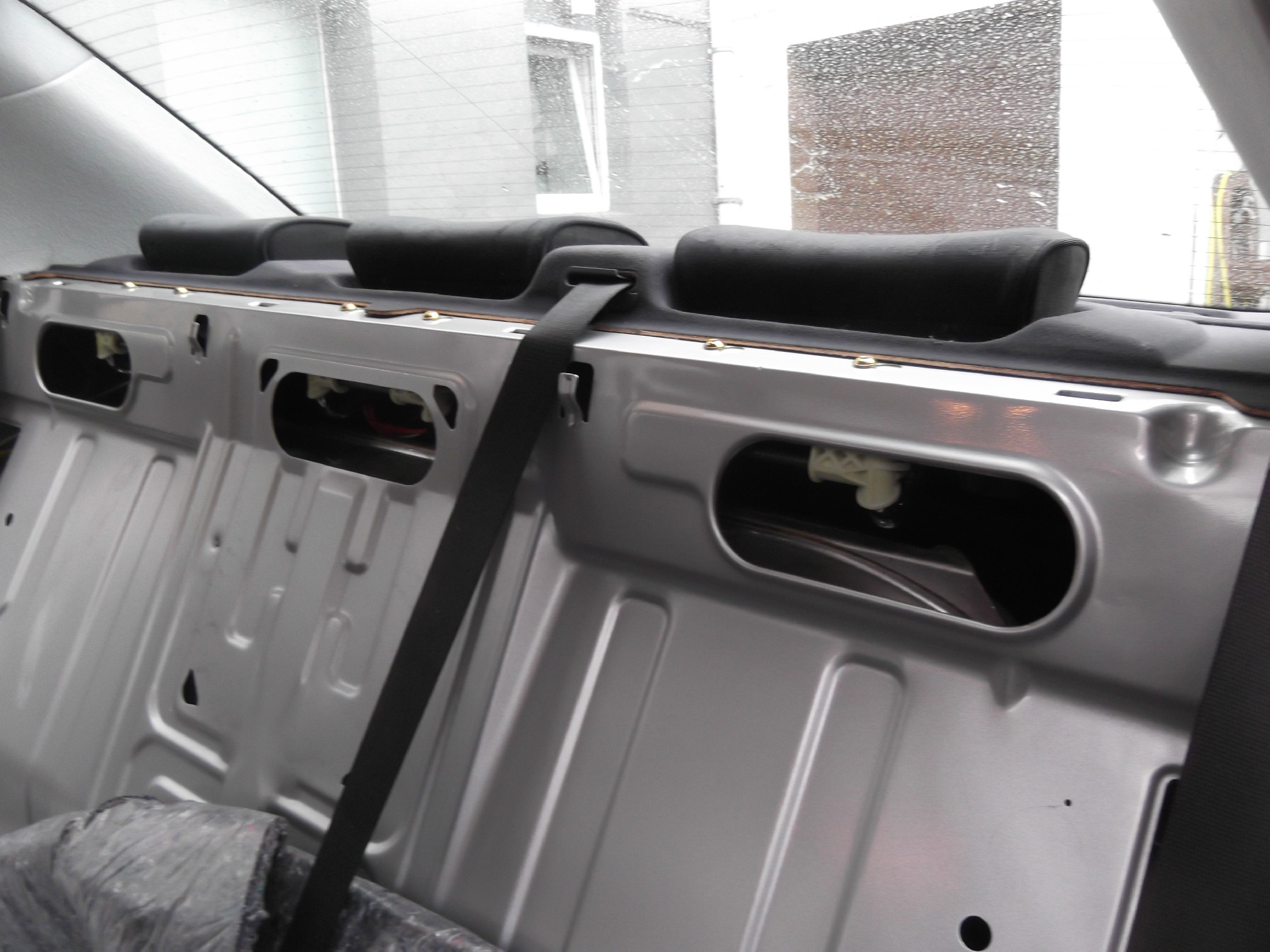

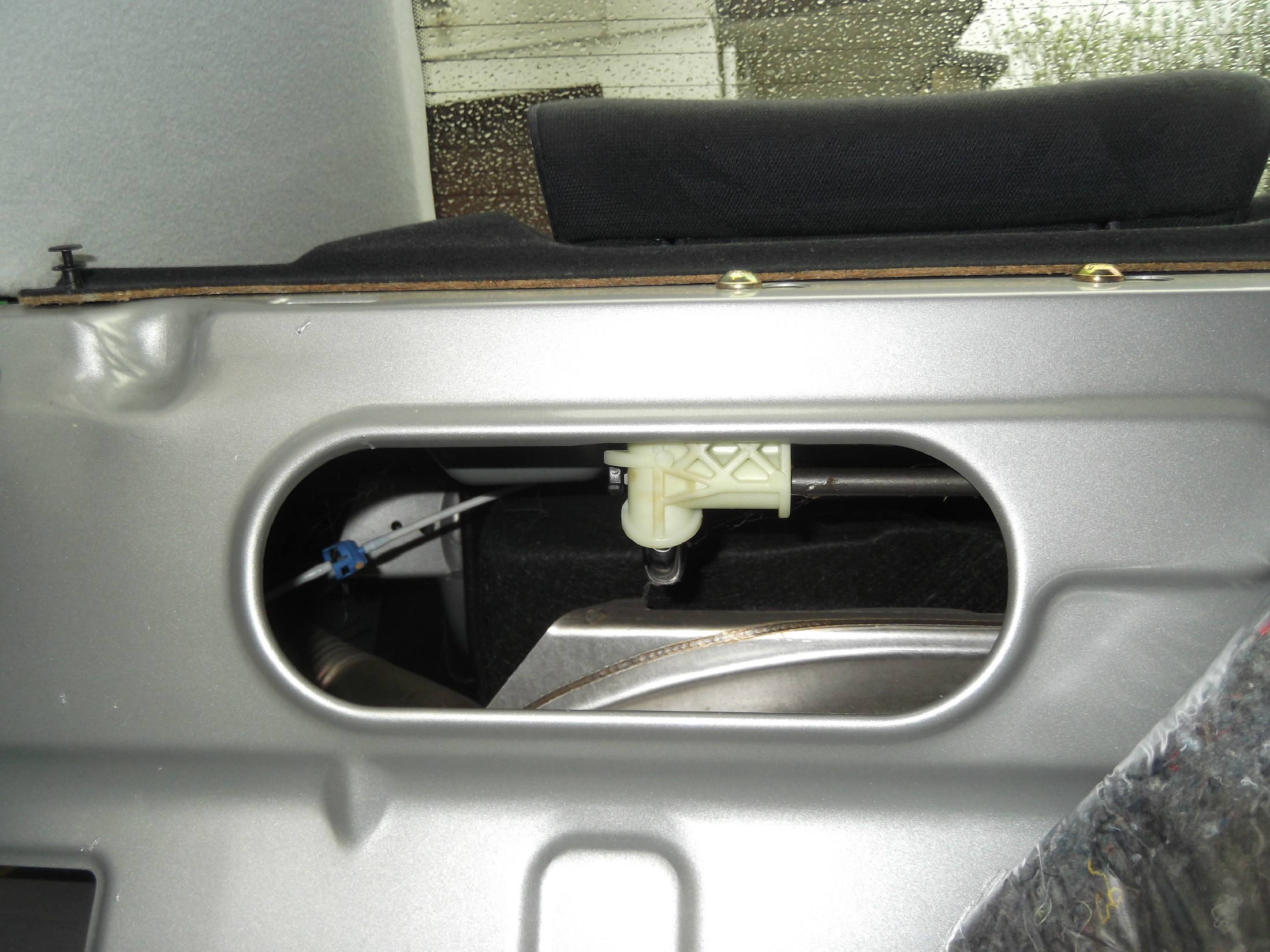

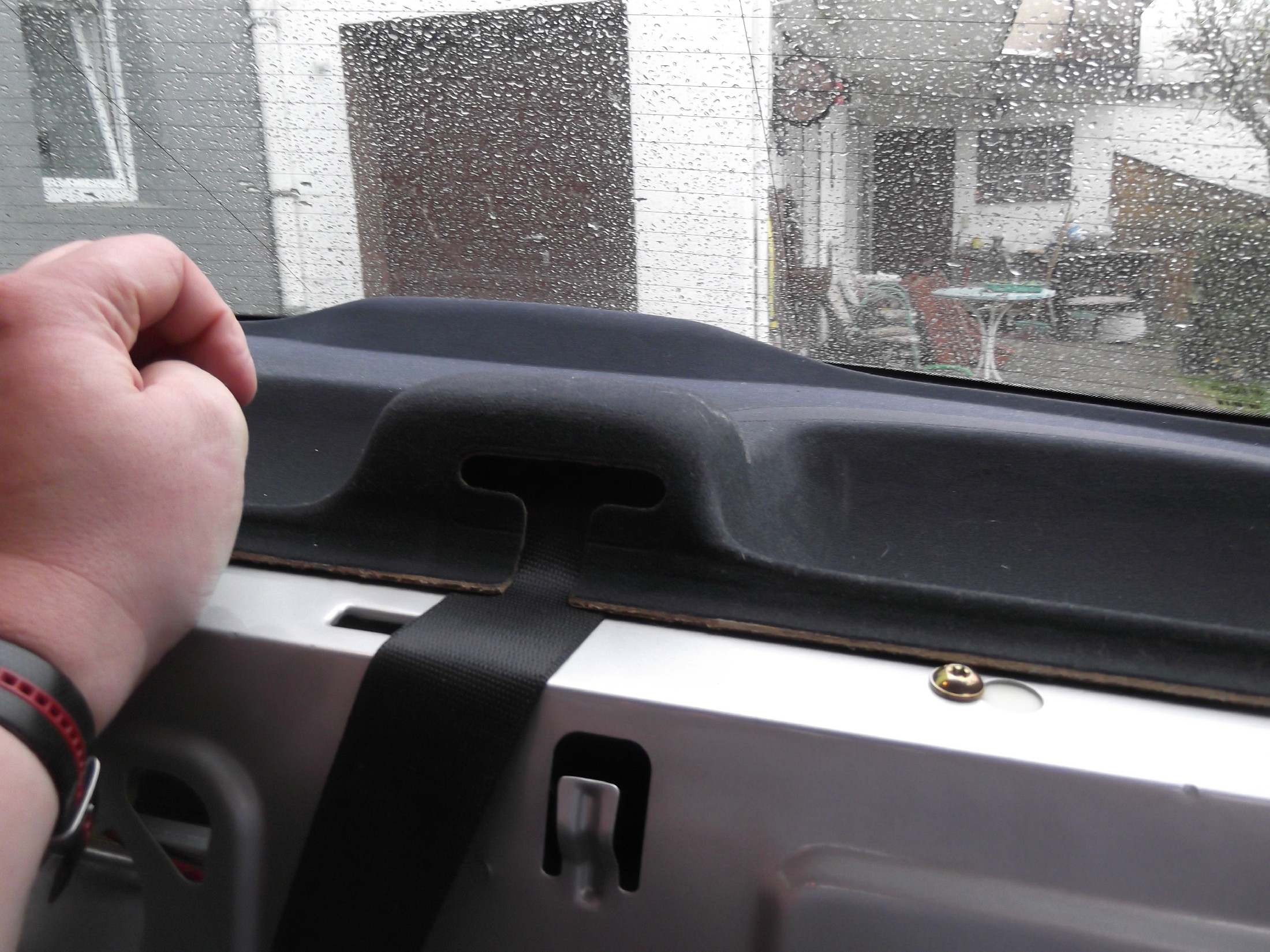

      wenn das getan ist kann man die Ovalen Öffnungen sehen,
      davon sind 3 in dem Rückwandblech drin
      hier mal eins aus der nähe

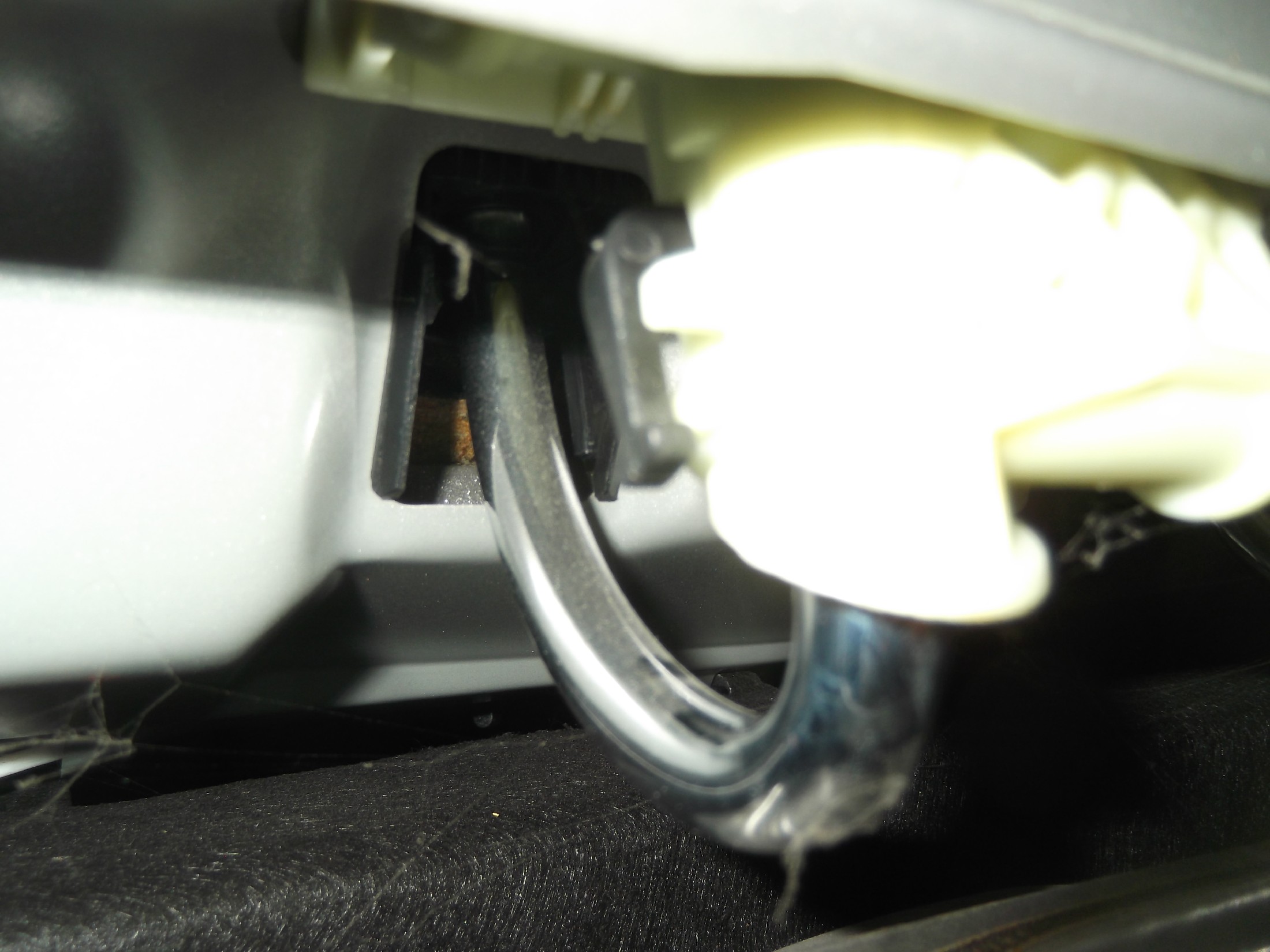

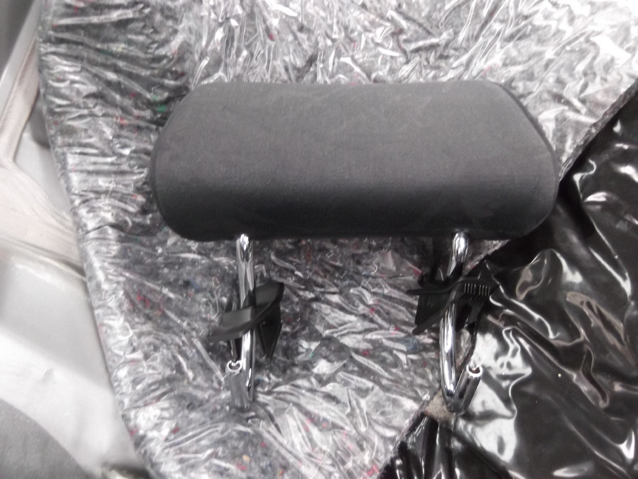

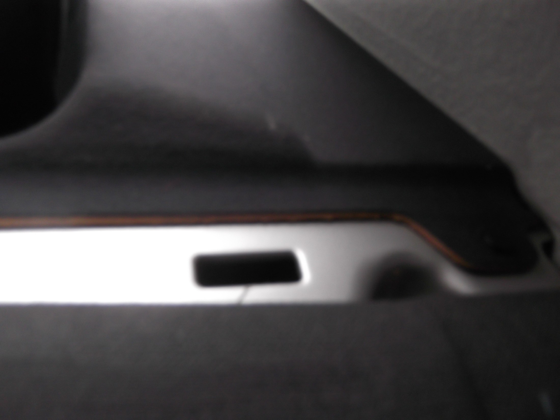

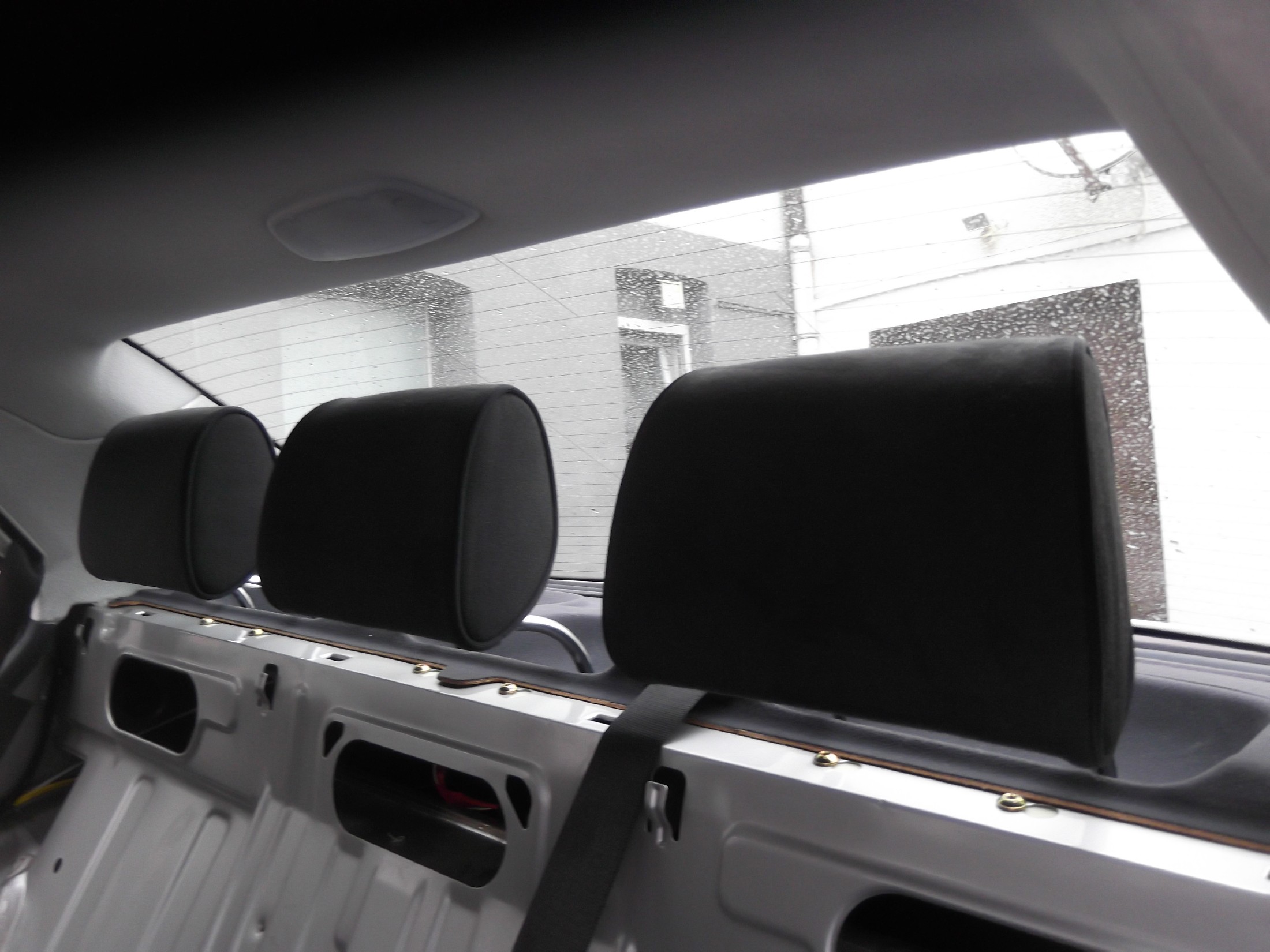

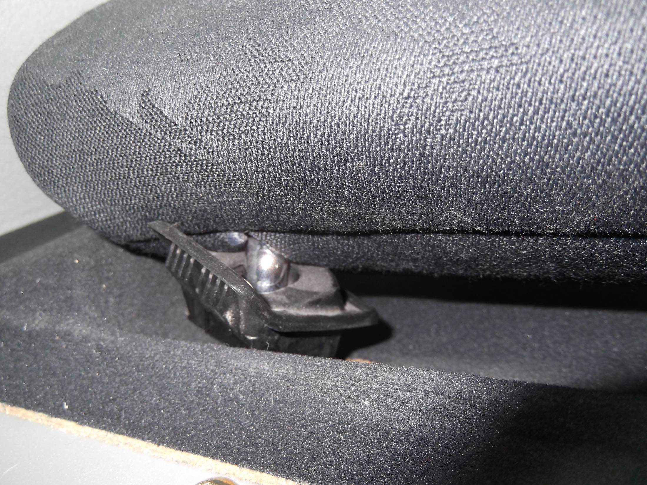

      Diese sind sehr wichtig, da man hierdurch die Kopfstützen entriegeln muß (damit man diese rausziehen kann)

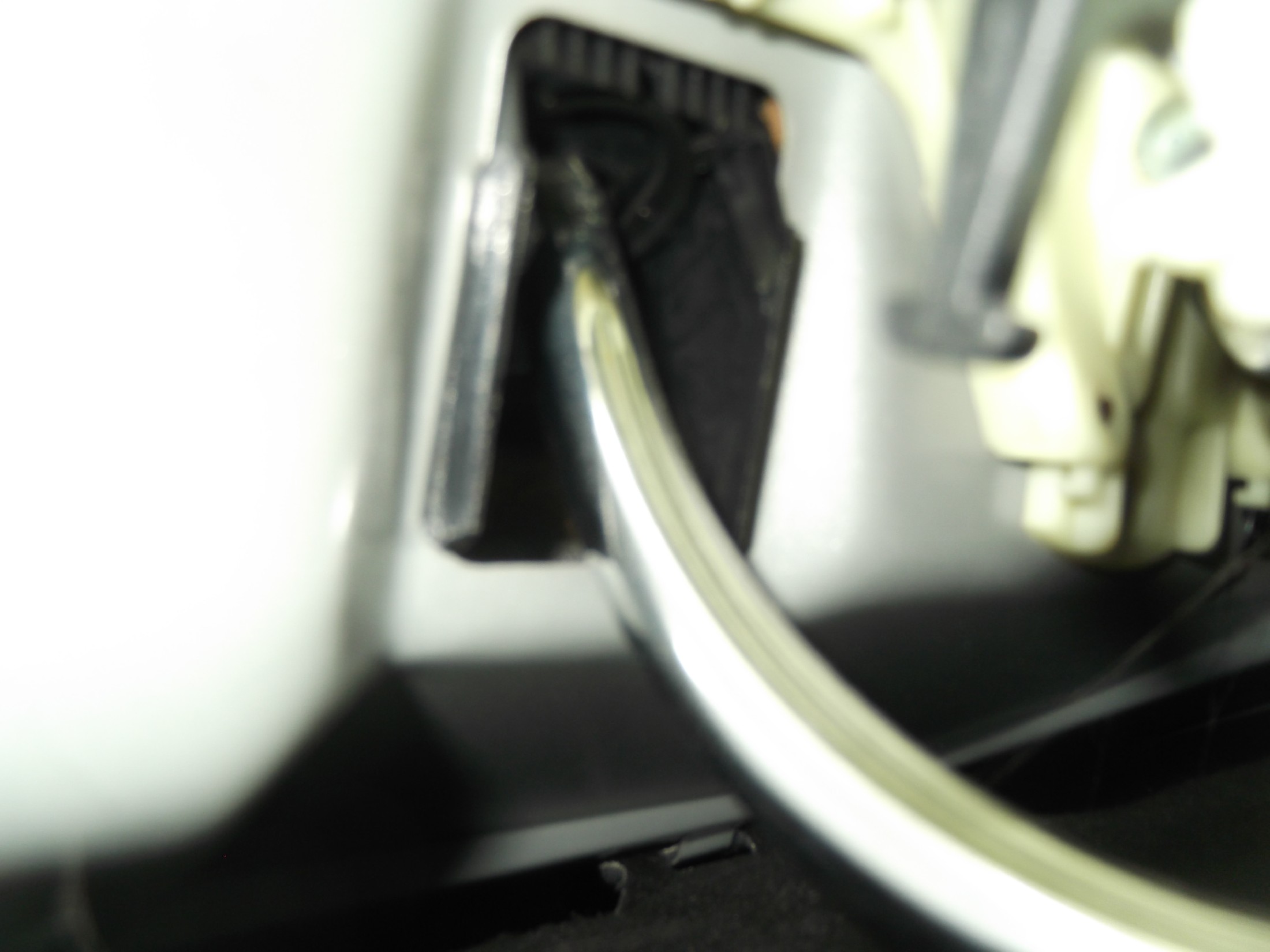

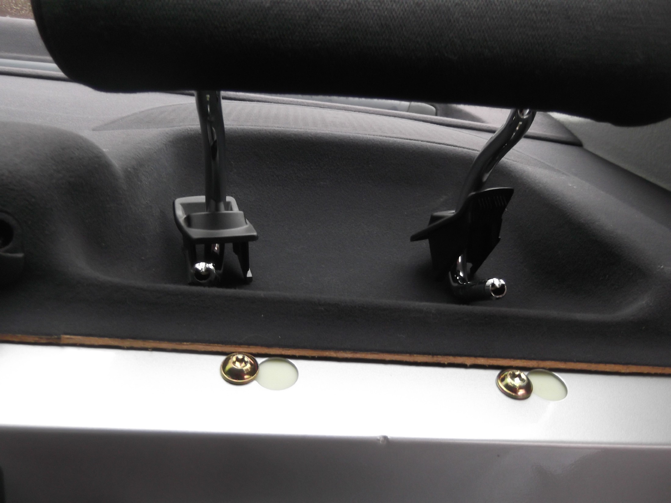

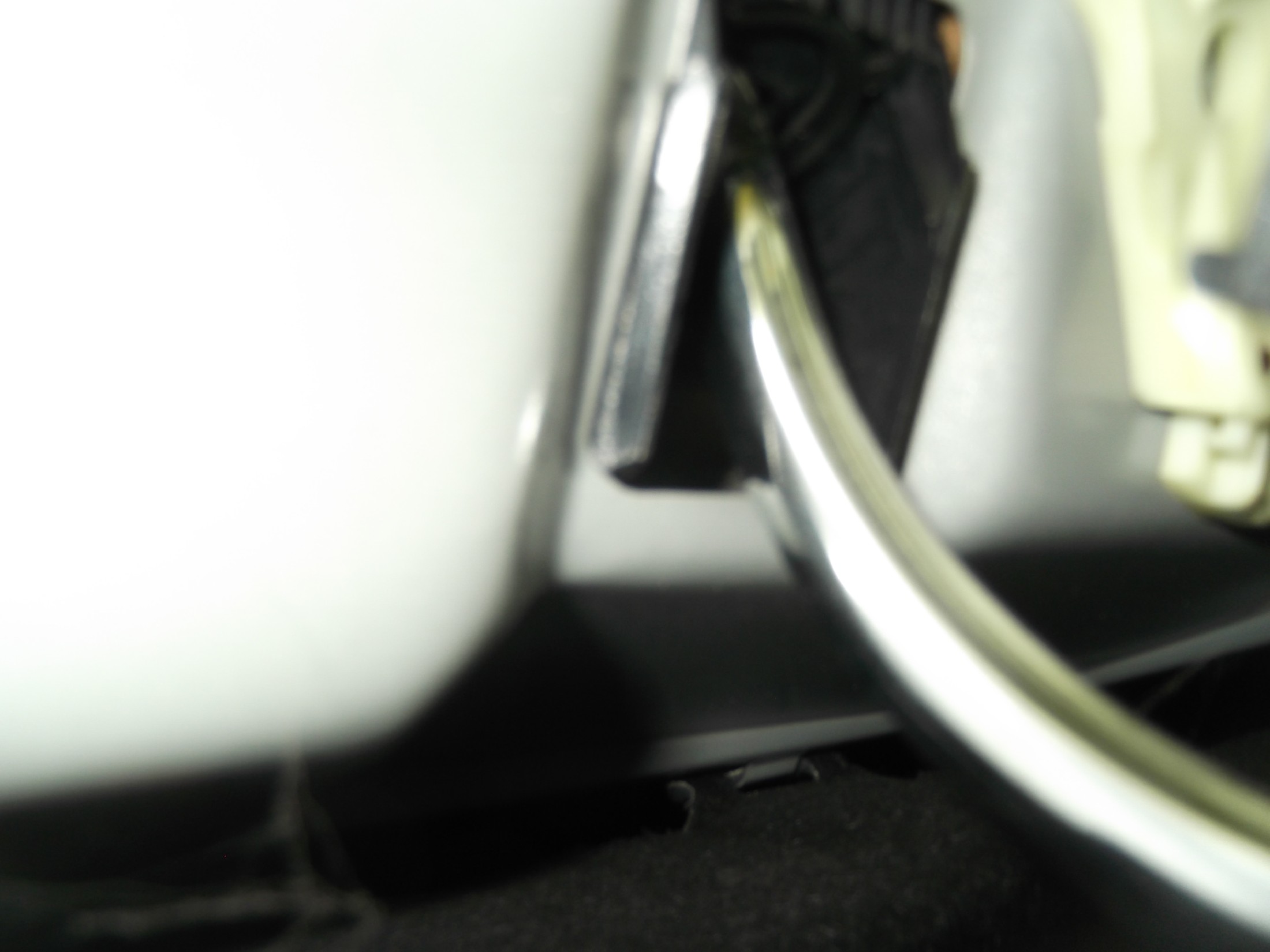

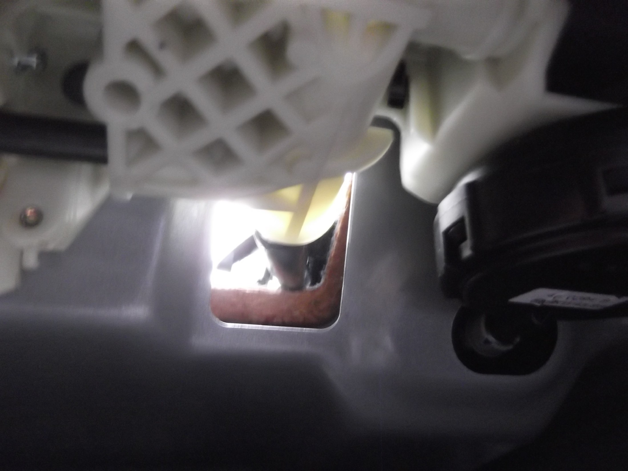

      Hier mal ein Bild von dem Gestänge der Kopfstützen im Wegklappmechanismuß der Kopfstützen, die durchführung zur Hutablage hin muß man auch noch rausdrücken,Links und rechts zusammendrücken,an dem weiß/Gelben halter der kopfstützen sieht man sehr schön, den kleinen Hebel zur arretierung der Kopfstützen, denn muß man umlegen (jede Kopfstütze hat 2 davon)
      So sieht es dann aus, wenn mann die Durchführung rausgedrückt hat

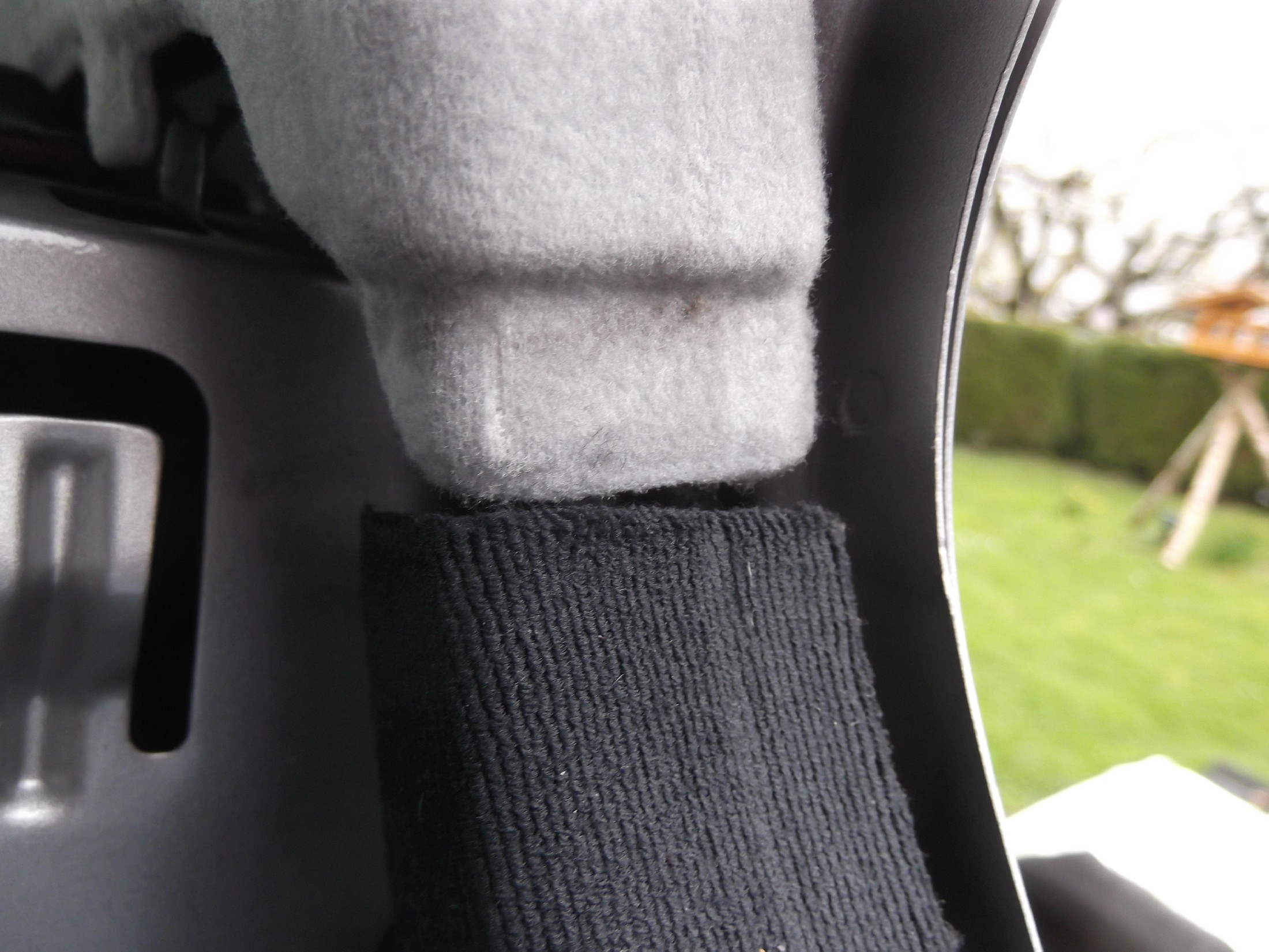

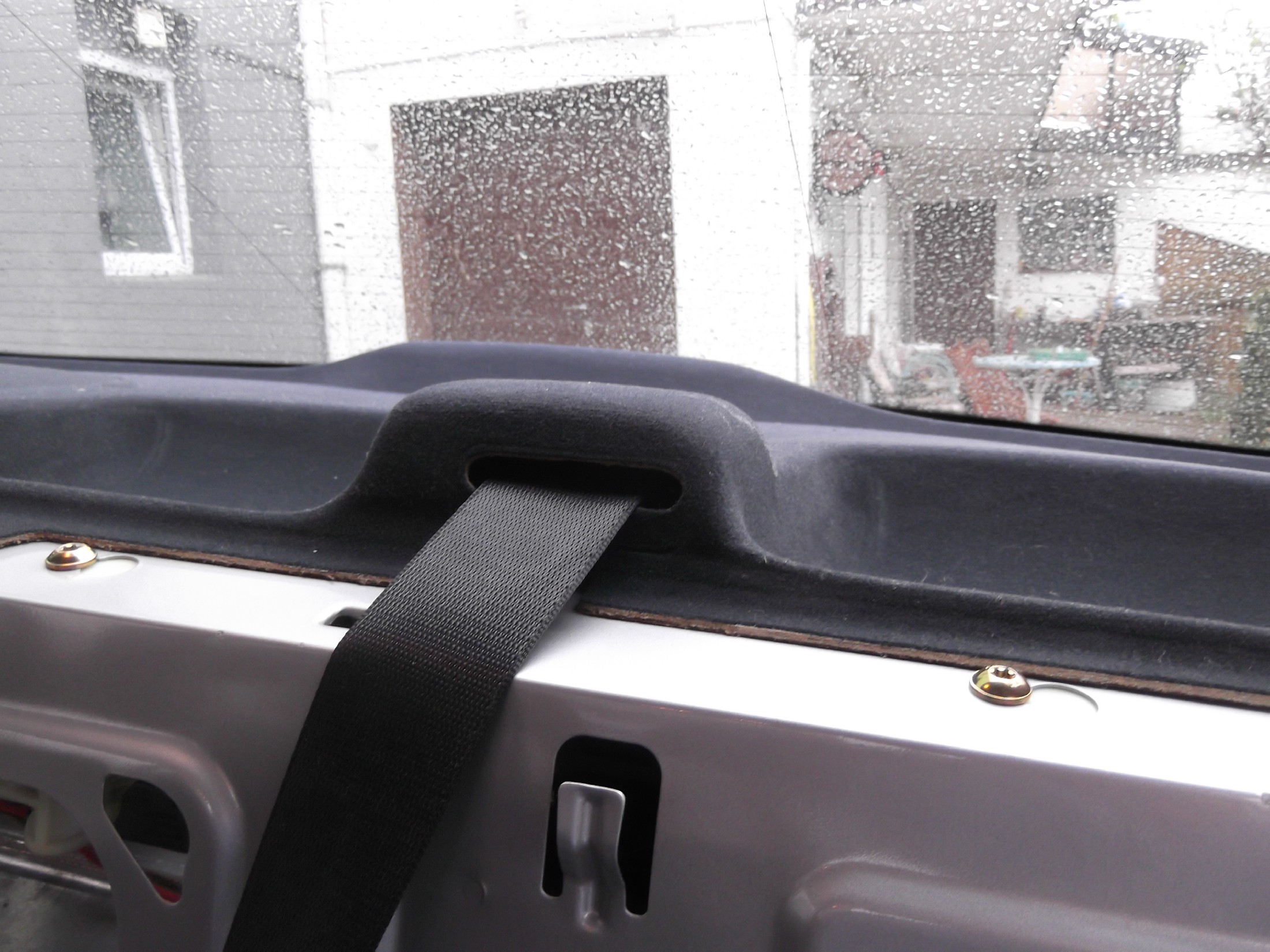

      anschließend, den mittleren Gurt "befreien", einfach die Umrandung unten nach vorne Drücken und nach unten hin wegziehen
      dann kann man den Gurt rausfriemeln

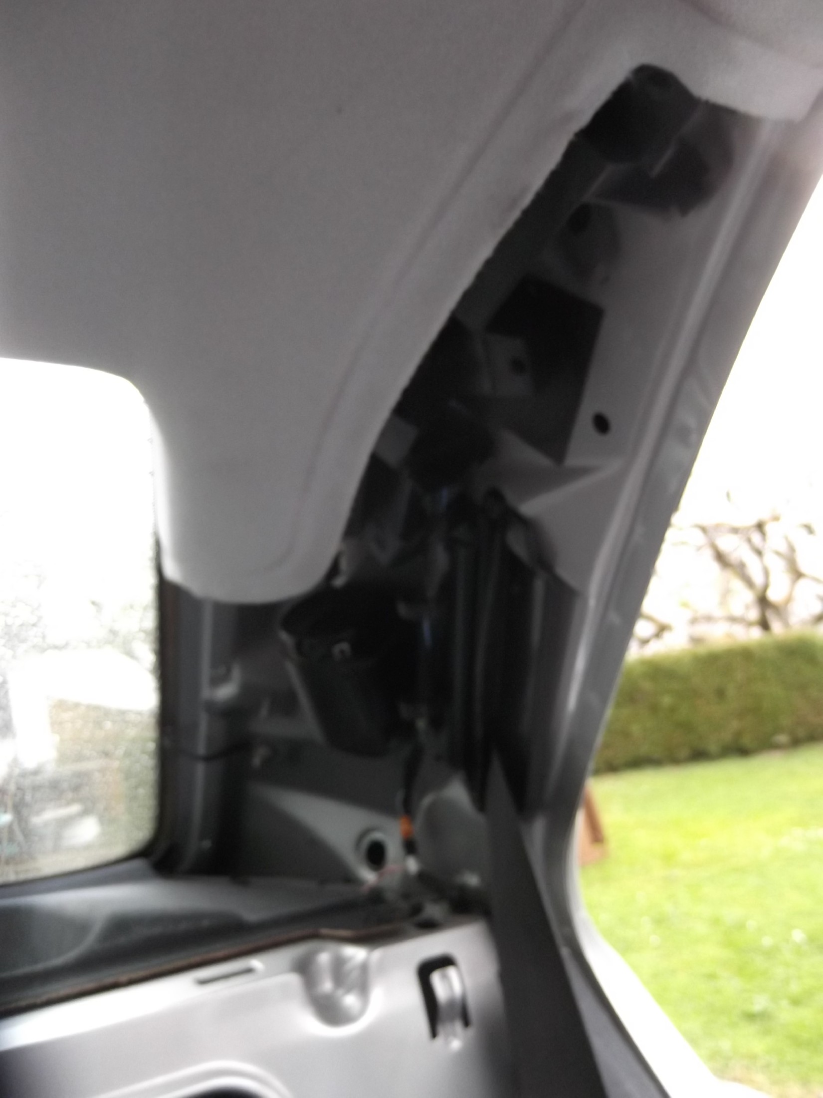

      anschließend die Kantenschoner Gummis lösen

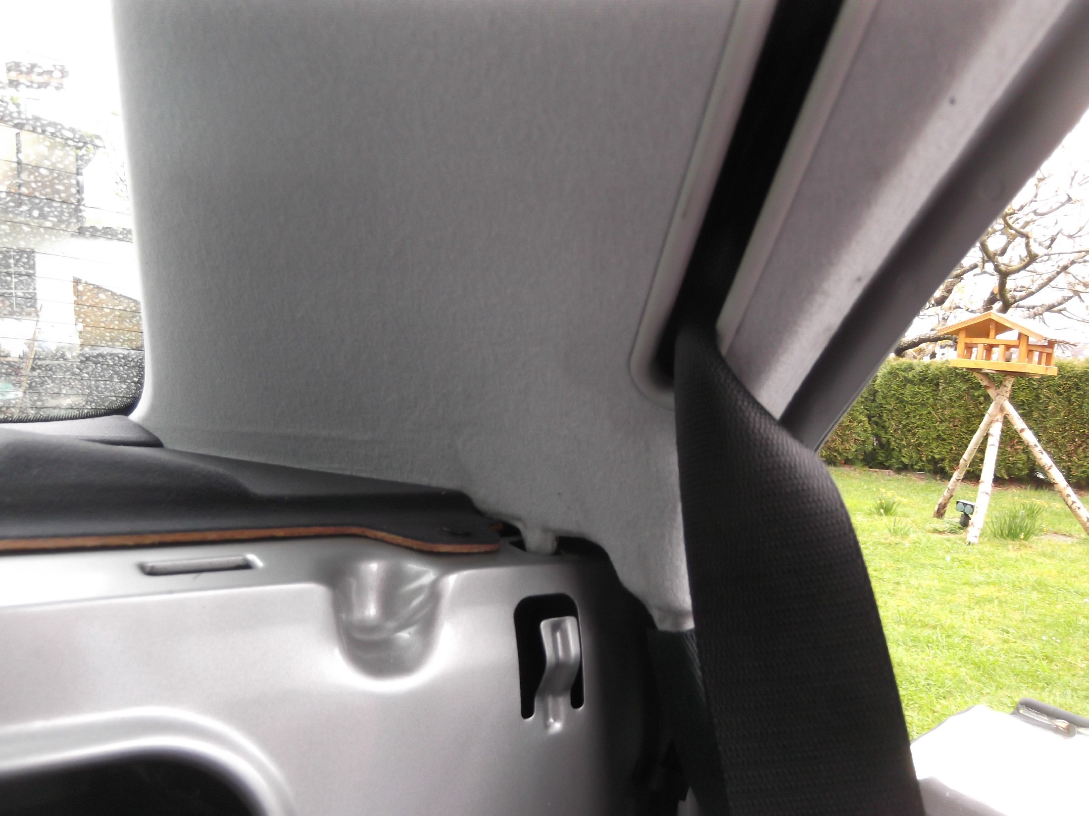

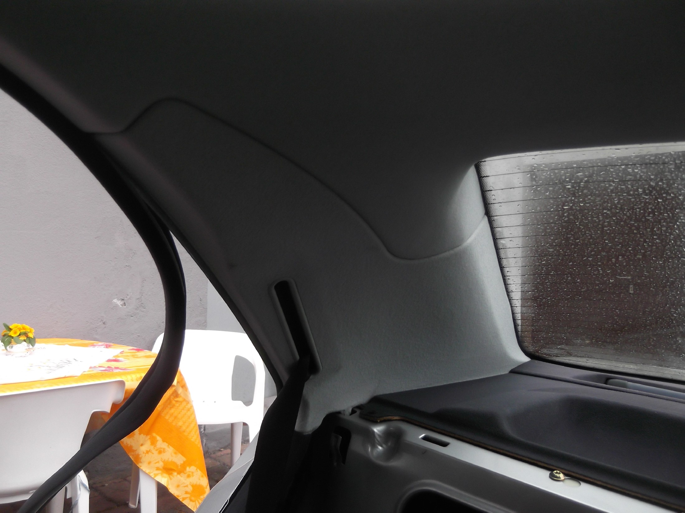

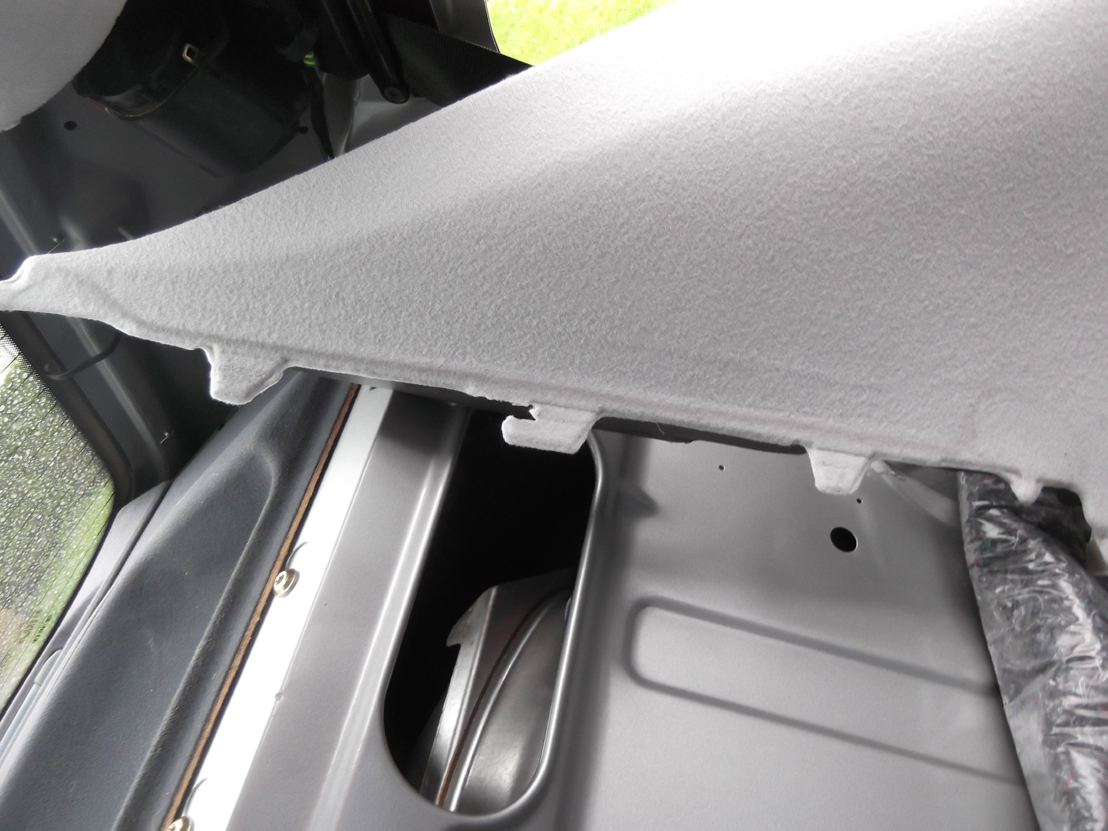

      Und die Seitenverkleidungen lösen,
      vorsichtig oben rausziehen, und dann durch einen liebevollen zug nach Vorne von der Hutablage lösen, Seitenteile haben Führungshaken

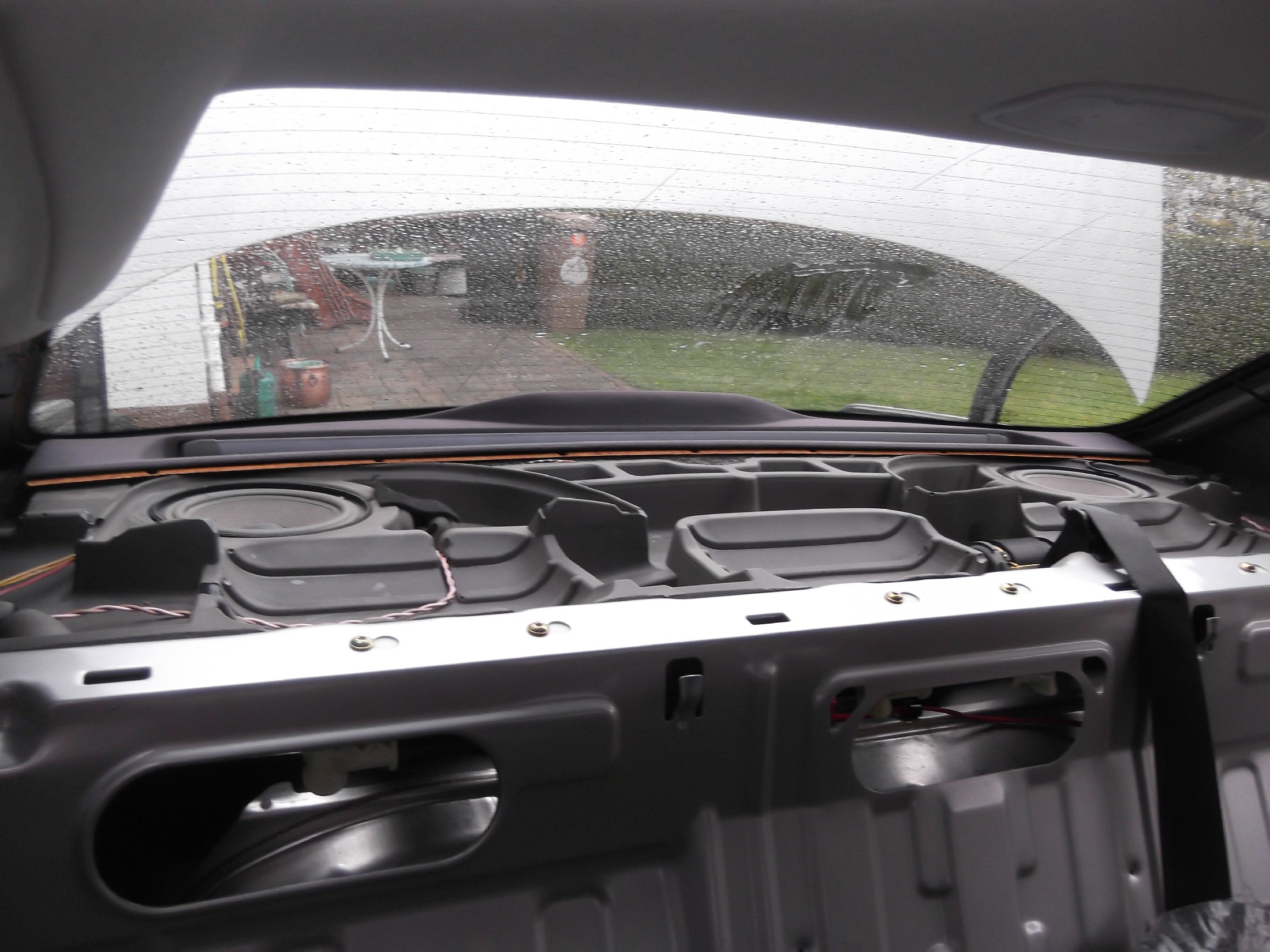

      so schaut es dann aus wenn die Seitenteile gelöst sind

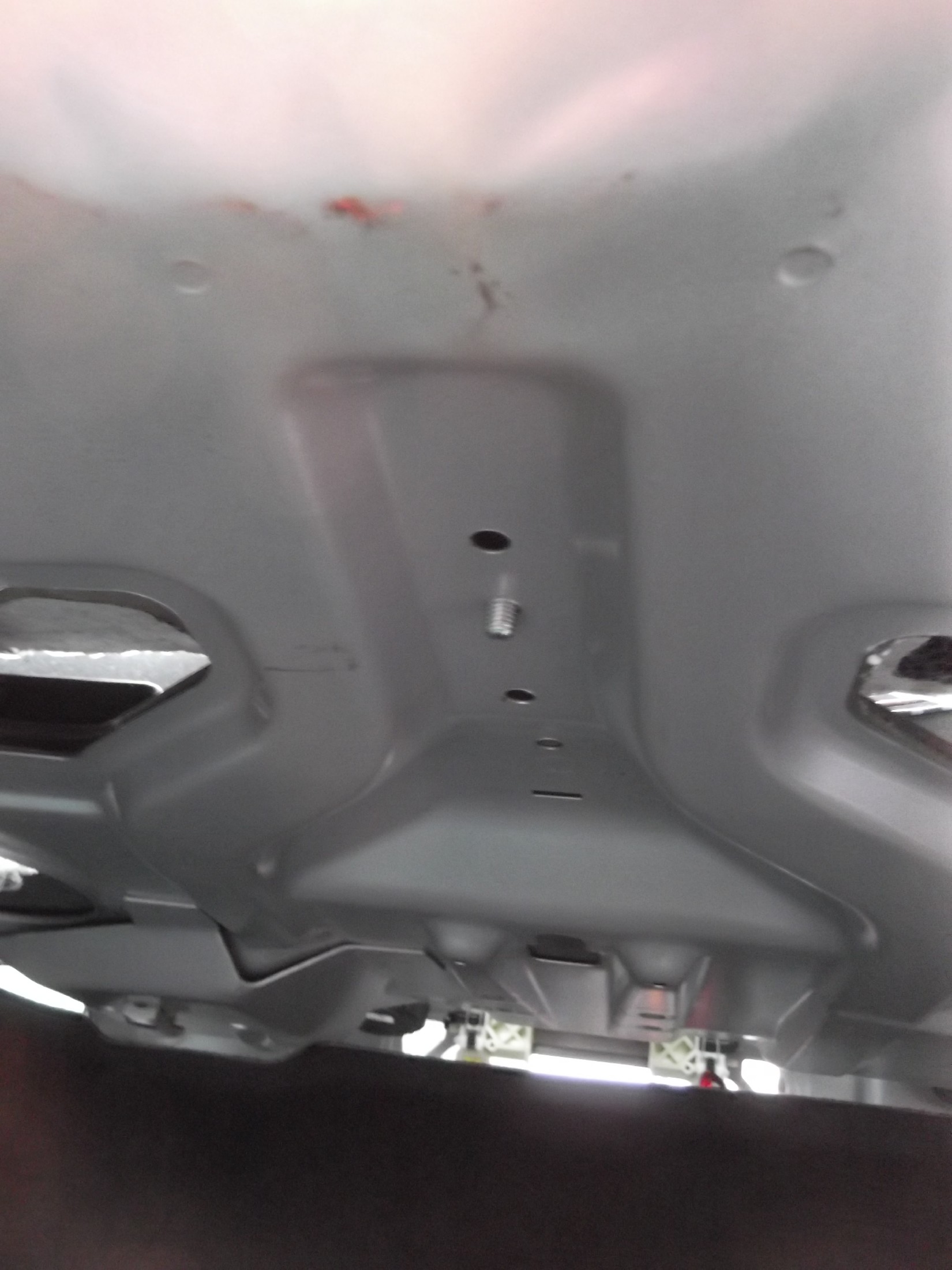

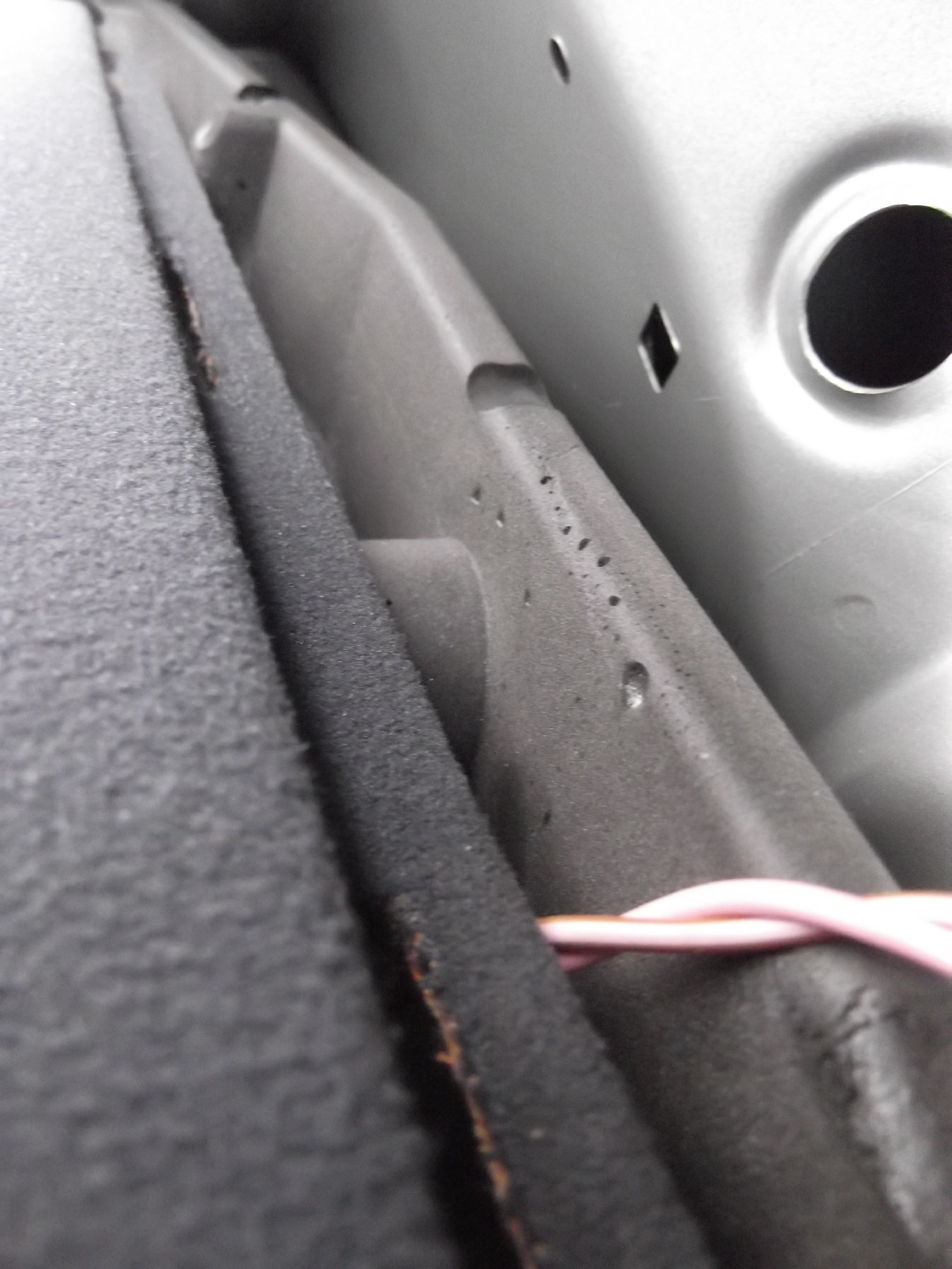

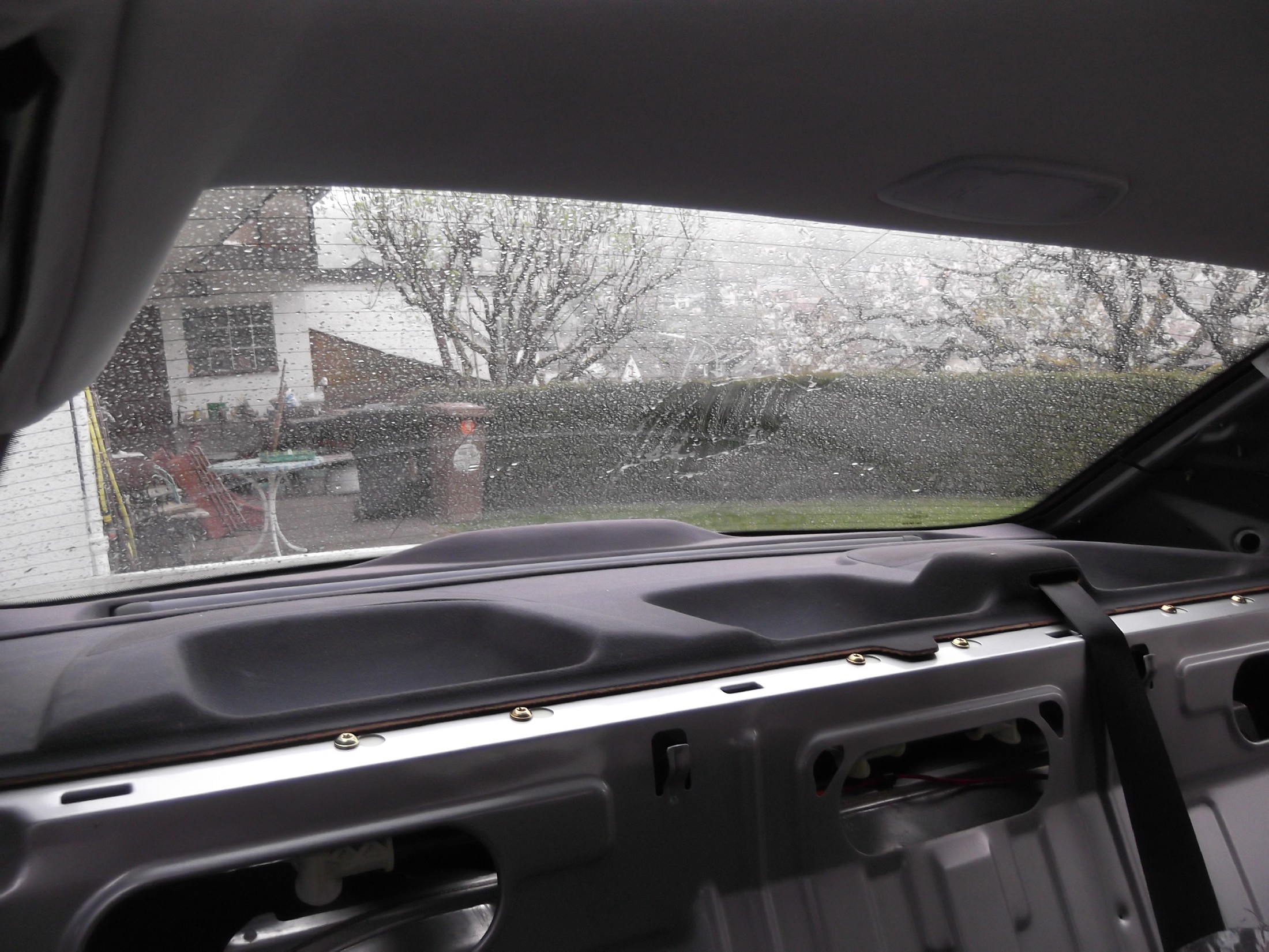

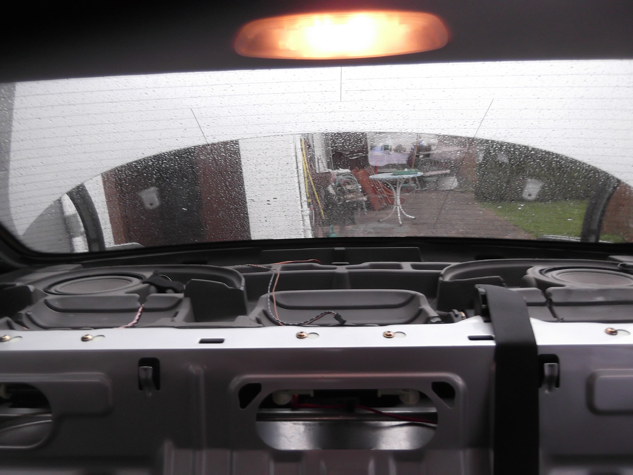

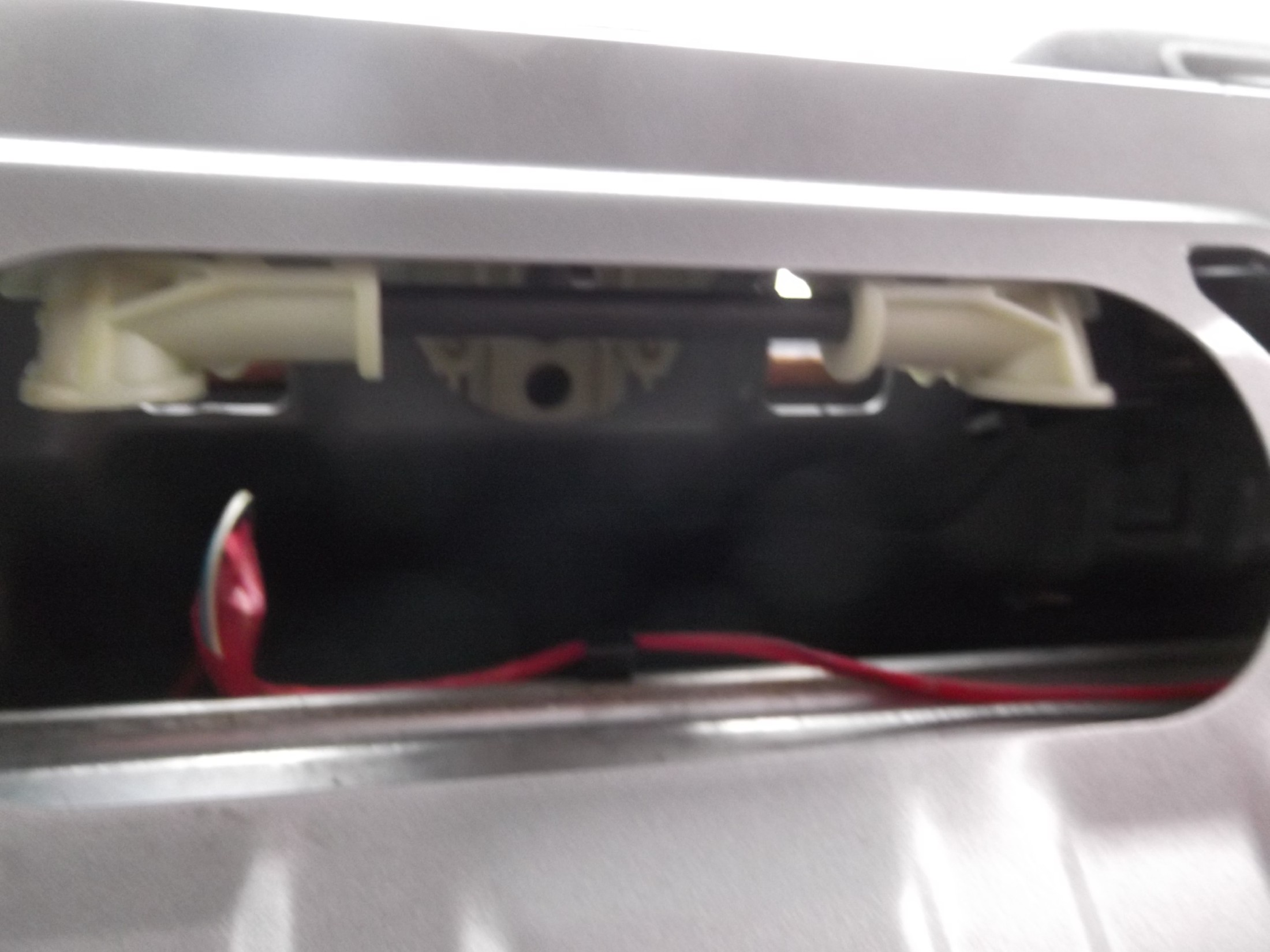

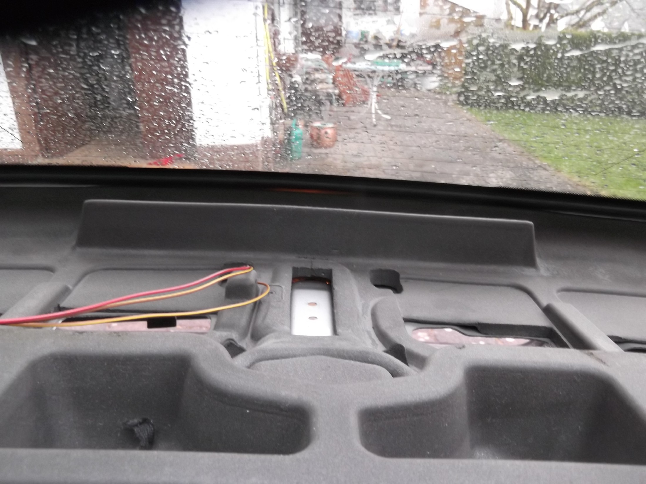

      So sieht es dann aus, wenn die Hutablage entfernt wurde

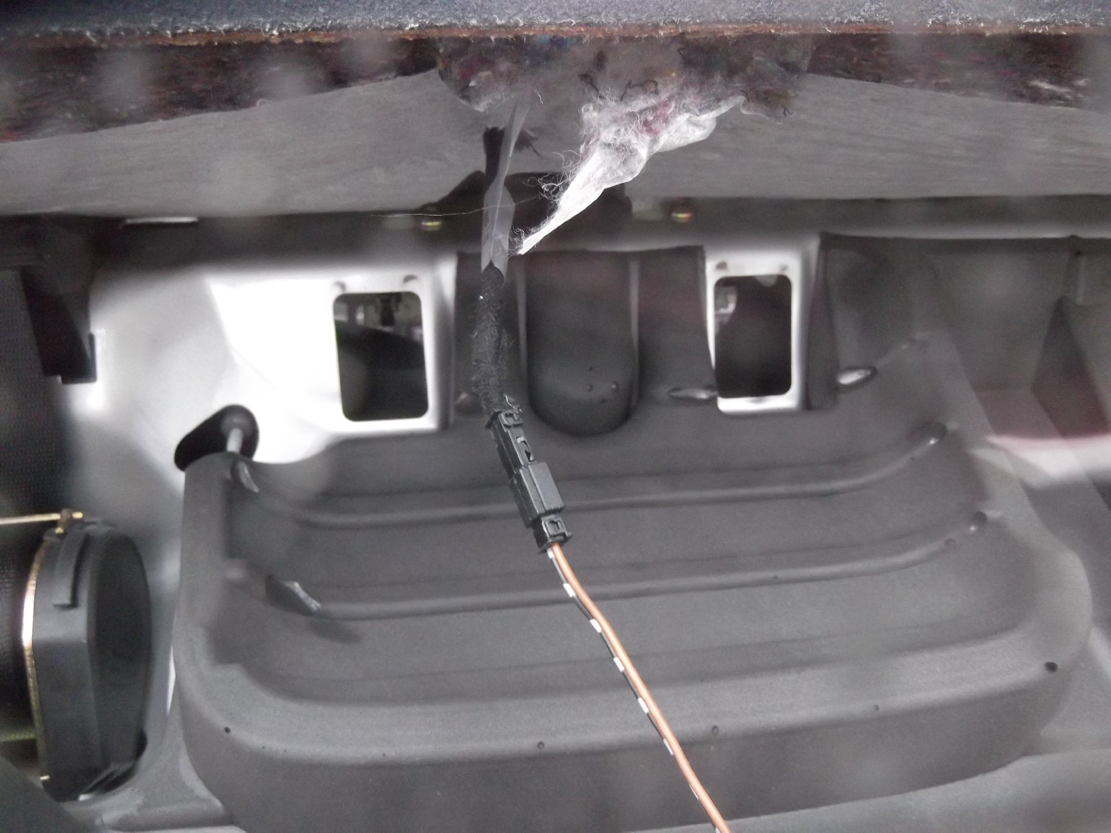

      Bremsleuchtenkabel von der alten Hutablage Abklemmen
      Dann den kleinen schwarzen Bügel entfernen
      Plöpp
      Das erste Teil schon mal auf die Hutablage legen (das mit dem Sonnerollo drin)
      dann die 3 an der Hutablage befestigten Gewindebolzen von unten mit einer Mutter Kontern

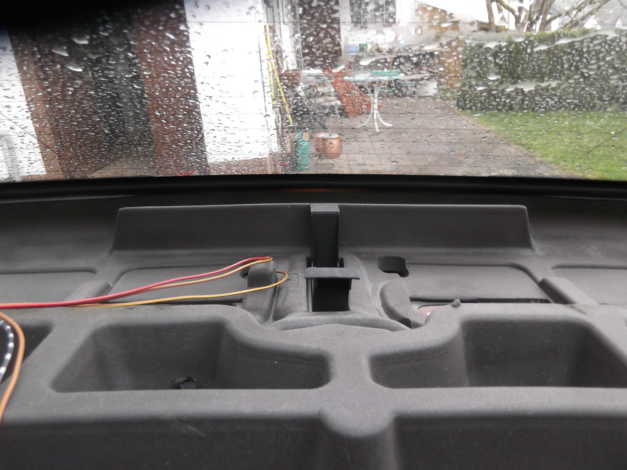

      Bremsleuchte wieder anklemmen
      zweiten Teil der Hutablage darufstecken

      anschließend die Seitenteile wieder an die C Säule drücken
      dabei ist daruf zu achten das das untere Ende in das Kederband eingeführt wird
      Kederband wieder anbringen
      und Splinte wieder einstecken
      Die Kopfstützen wieder einbauen, unbedingt drauf achten, das man die Durchführungsabdeckkappen vorher wieder auf das Gestänge gesteckt hat, sofern das abgegangen ist
      unbedingt dran denken die kleinen schwarzen Hebel nach einführung der Gestänge in den Weggklappmechanismuss zur Arretierung umklappen

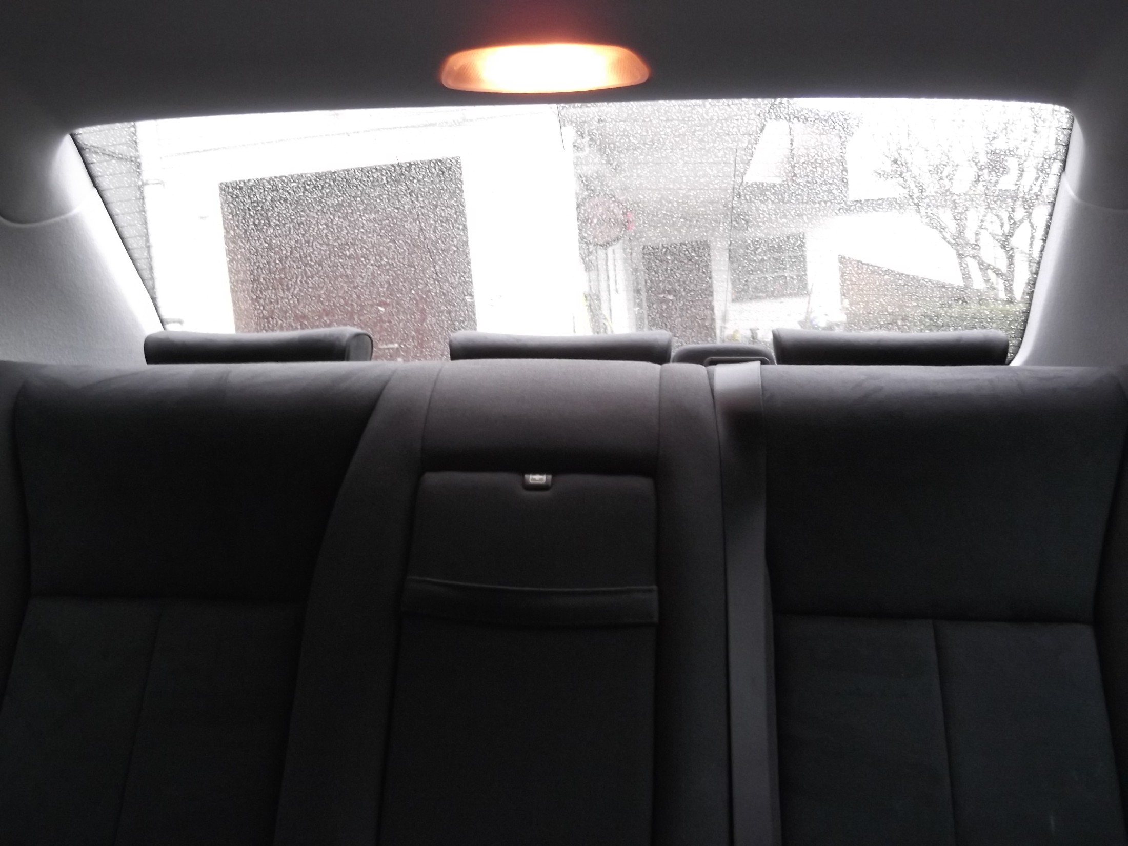

      Die Folie wieder einhängen
      Plöpp

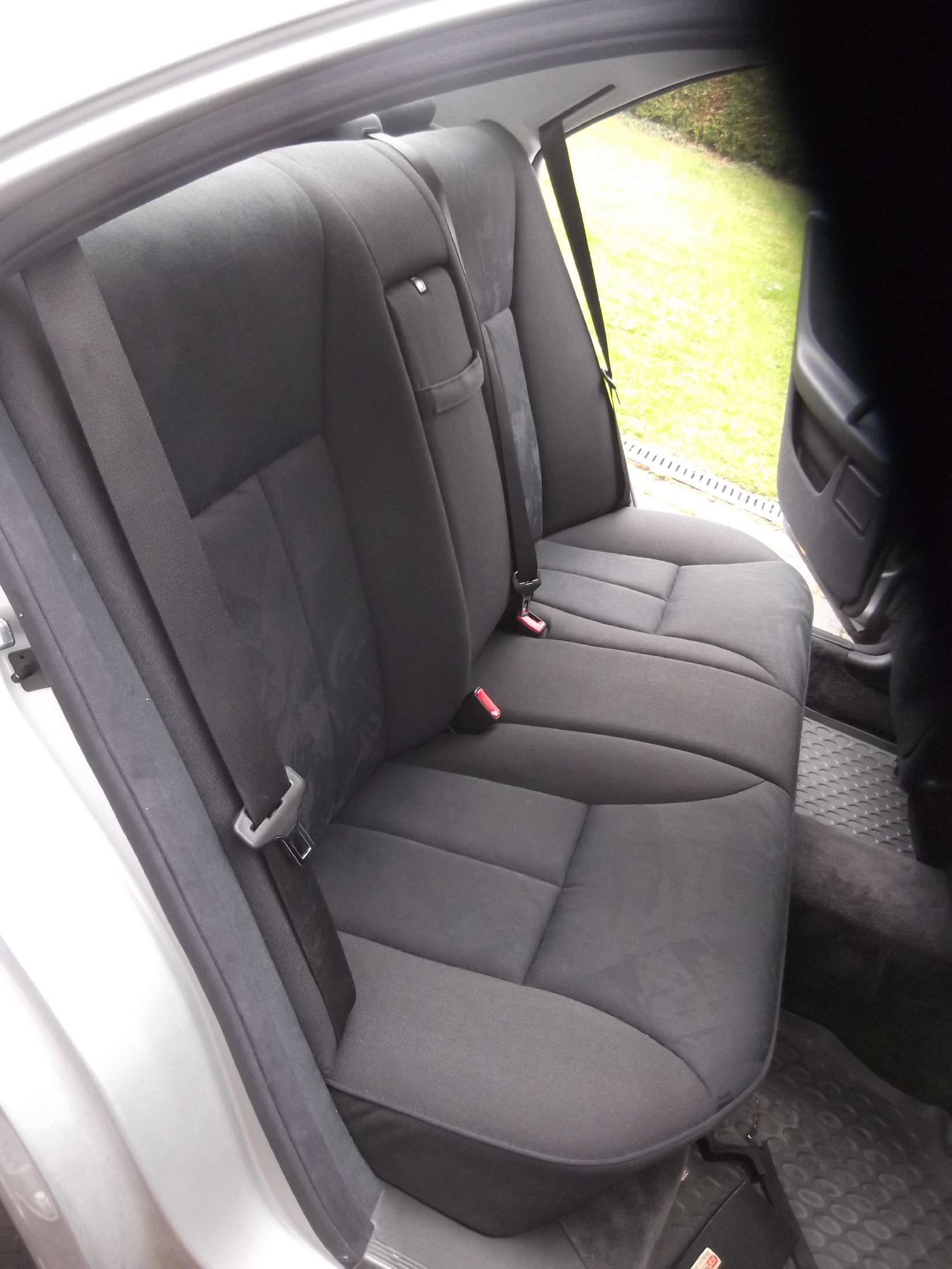

      Zuletzt noch die Sitzfläche wieder hineinlegen und durch draufdrücken von oben (wenn die Löcher und Halter übereinander sind)Sitzfläche arretieren
