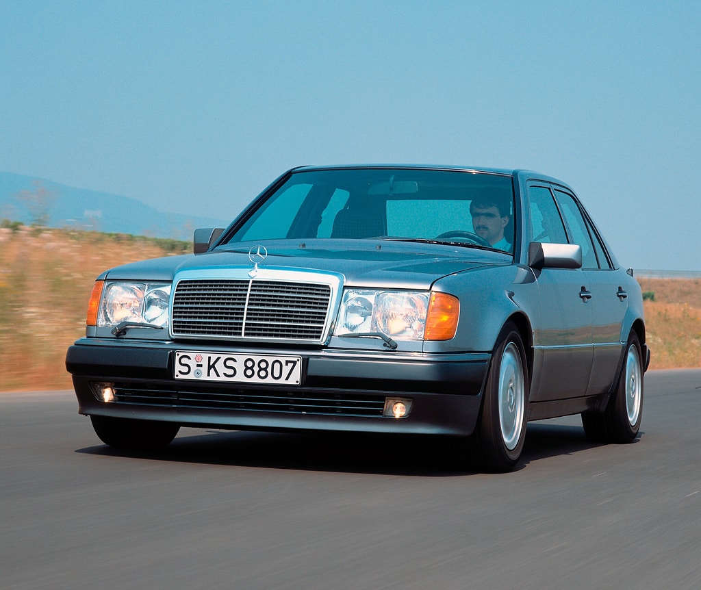

      „500E“ – die Erwähnung dieser Modellbezeichnung genügt vollkommen, um Augen zum Leuchten zu bringen. Denn die Hochleistungslimousine der Baureihe 124 überstrahlt bis heute alle anderen Mitglieder dieser Generation der mittleren Klasse von Mercedes-Benz. Unter den insgesamt mehr als zwei Millionen produzierten Fahrzeugen der Baureihe 124 fällt die Stückzahl des 500E hingegen mit 10.479 Exemplaren (inklusive E500 und E60 AMG) eher gering aus. Die Faszination an dem Vorläufer der E-Klasse erklärt bereits ein Blick auf die technischen Daten: Achtzylinder-Motor in V-Bauweise, fünf Liter Hubraum, 240 kW (326 PS) Leistung, auf 250 km/h abgeregelte Höchstgeschwindigkeit. Mit solchen Werten gehört diese Limousine bei ihrer Vorstellung 1990 auf dem Autosalon in Paris in die Welt der schnellsten Sportwagen.
      Ein großer Unterschied zu seinen Mitbewerbern besteht im dezenten Auftritt des 500E: Auf den ersten Blick wirkt die viertürige Limousine überaus zurückhaltend. Ein wahrer „Wolf im Schafspelz“ eben. Nur Kenner können den schnellen Wagen sofort von seinen weniger leistungsstarken Brüdern unterscheiden. Das freut viele Besitzer, weil sie auf souveräne Fahrleistungen durchaus Wert legen, aber keinesfalls auf einen glamourösen Auftritt. Und wenn sie ganz unaufgeregt so manchen Sportwagen hinter sich lassen, umso besser. Das Klassikerpotenzial des Fahrzeugs ist von Anfang an groß: Schon bald nach Produktionsende wird der 500E zum begehrten Sammlerstück.
      Präsentation in Paris
      Als der Mercedes-Benz 500E in Brillantsilber vom 4. bis 14. Oktober 1990 auf dem Pariser Autosalon auf einer Drehscheibe präsentiert wird, ist die Baureihe 124 bereits seit sechs Jahren auf dem Markt. Er ist ein Star im Hintergrund, sein Erscheinungsbild löst somit zunächst kein großes Erstaunen aus. Beim genauen Hinsehen fallen jedoch Details auf: Die Kotflügel sind vorn wie hinten leicht weiter nach außen gezogen, um Platz für Bereifung der Größe 225/55 R 16 zu schaffen. Auch die um 23 Millimeter tiefergelegte Karosserie und eine modifizierte Bugschürze mit integrierten Nebelleuchten sind dezente Erkennungsmerkmale des Topmodels. Umso aufregender für die Messebesucher sind die genannten Fahrleistungen: Mit dem serienmäßigen Automatikgetriebe erreicht er die 100-km/h-Marke in nur 5,9 Sekunden. Die tatsächlich erreichbare Höchstgeschwindigkeit wird verschwiegen, bei 250 km/h wird elektronisch abgeregelt.

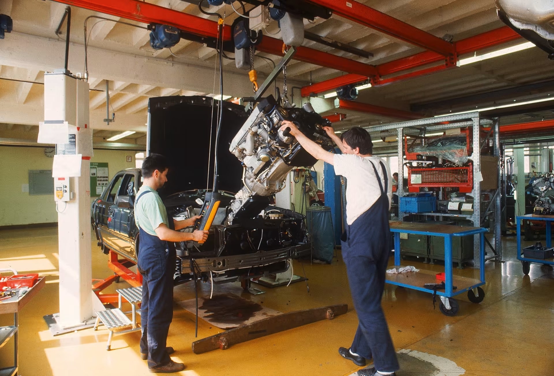

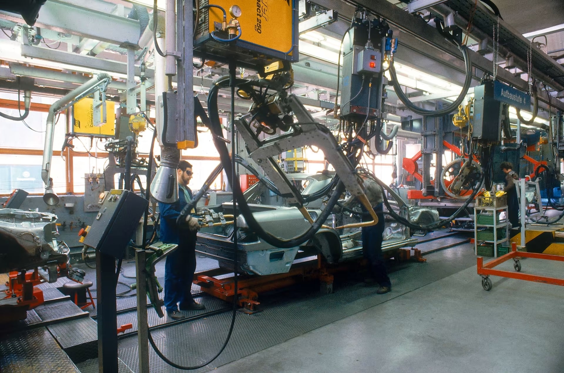

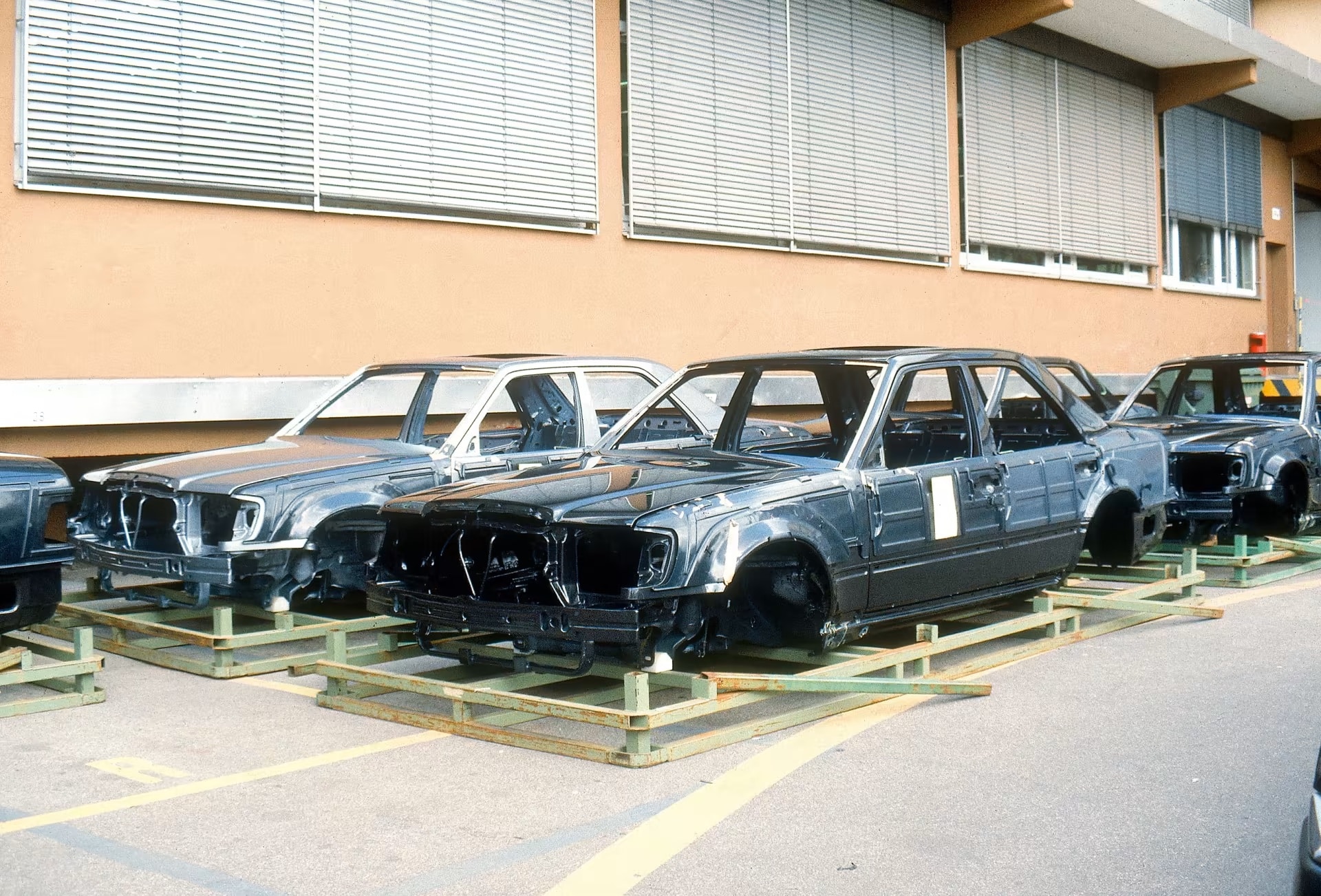

      Die Fertigung findet dann zweigeteilt statt: Porsche übernimmt auch die Fahrzeugmontage des 500E / E500. Dabei erhält der Sportwagenhersteller die Karosserieteile aus Sindelfingen. Danach wird die Karosserie bei Porsche zusammengebaut, anschließend im Werk Sindelfingen lackiert und wieder nach Zuffenhausen gebracht. Die Endmontage mit dem komplett von Mercedes-Benz angelieferten Antriebsstrang erfolgt bei Porsche, die Auslieferung an die Kunden und Vertriebspartner übernimmt das Mercedes-Benz Werk Sindelfingen. Für Porsche rechnet sich das: Zum einen ist der Sportwagenhersteller zu Beginn der 1990er Jahr wirtschaftlich etwas angeschlagen und kann einen Fertigungsauftrag gut gebrauchen. Zum anderen passt die relativ geringe Stückzahl (erst 10 Fahrzeuge täglich, dann ca. 20) auch ideal zu den Fertigungsabläufen von Porsche, so dass die Fertigung des 500E dort sehr gut aufgehoben ist. Übrigens: den 500er gab es tatsächlich nur als Viersitzer, was der breiteren, geänderten Kardanwelle geschuldet war.
      500e porsche schweisspunkte
      500e porsche hochzeit
      500e porsche lackierte rohkarosse
