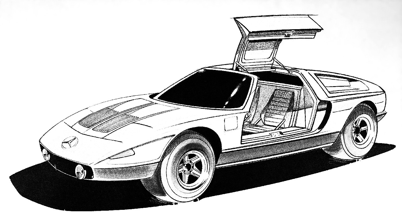

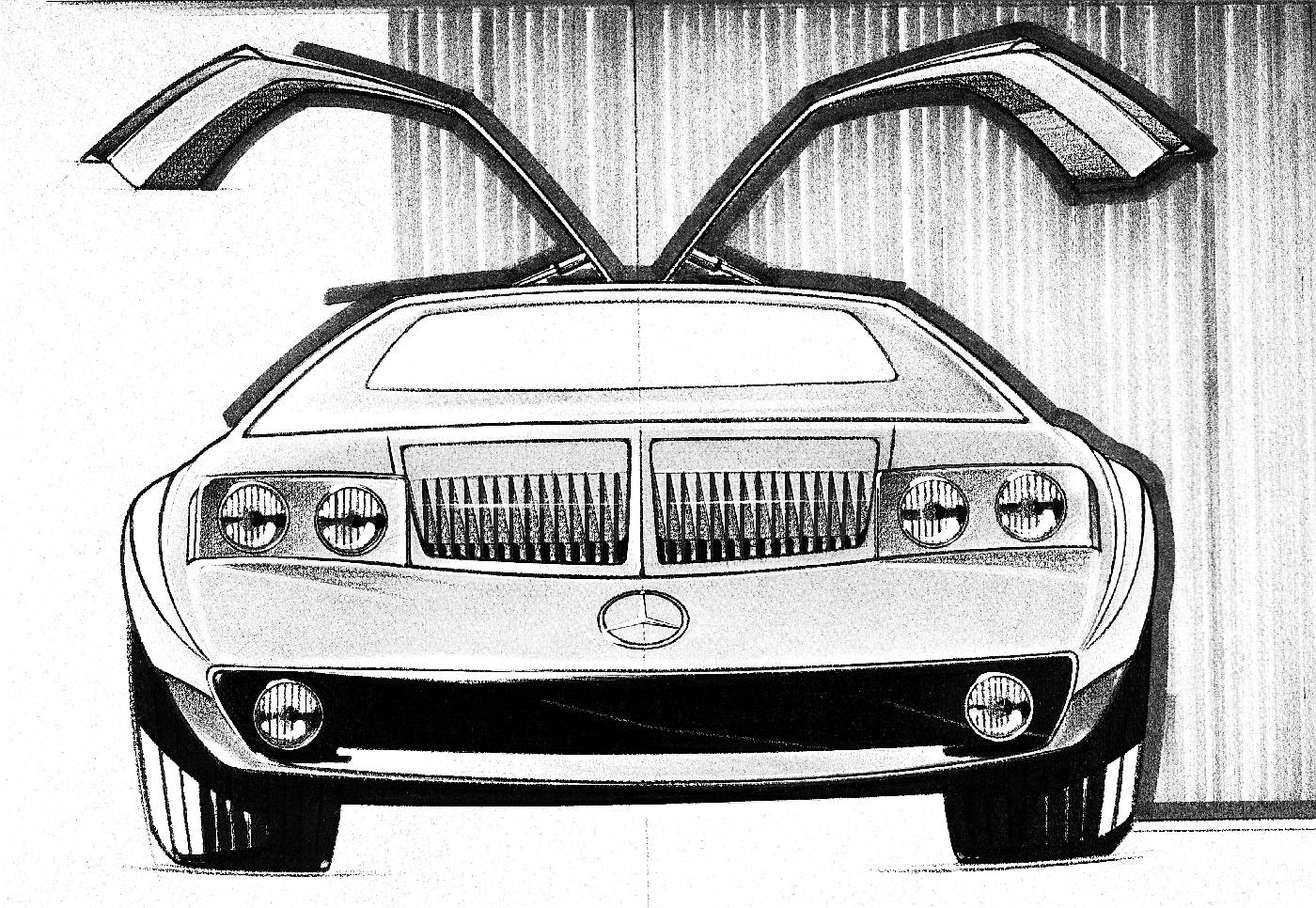

      Zeichnung des Mercedes-Benz Forschungsfahrzeugs C 111-II mit Vierscheiben-Wankelmotor, 1970.

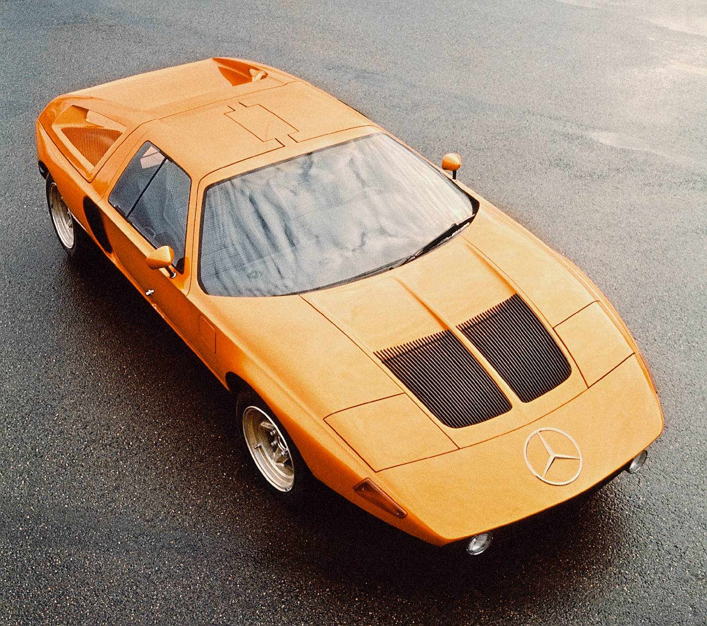

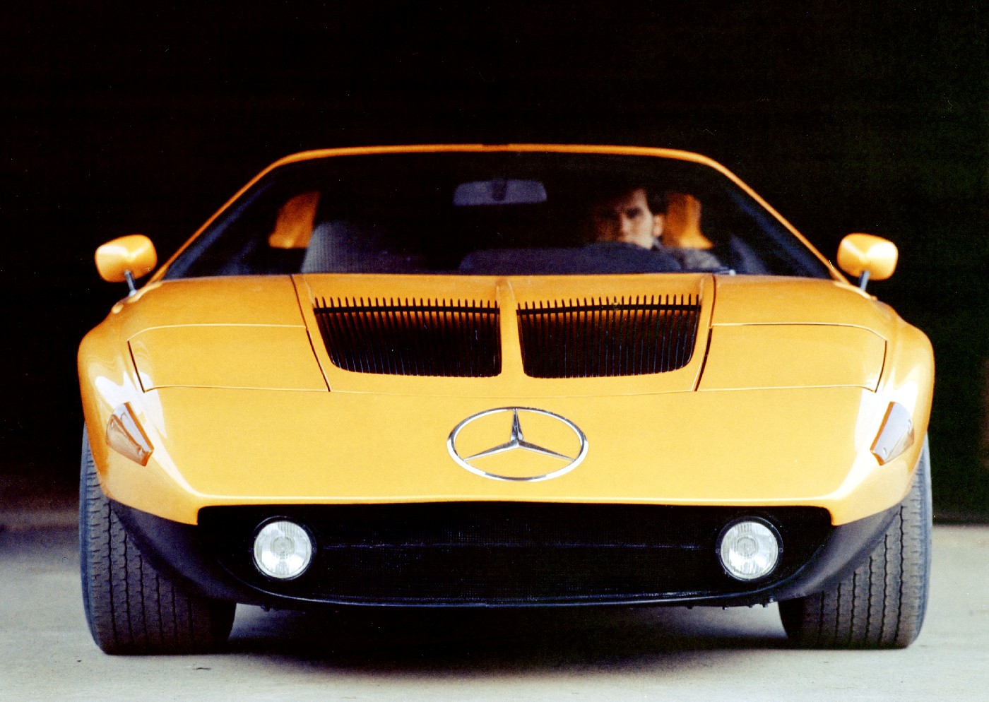

      Mercedes-Benz Forschungsfahrzeug C 111-II mit Vierscheiben-Wankelmotor, 1970.

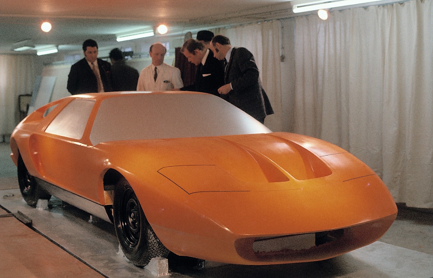

      Mercedes-Benz Forschungsfahrzeug C 111-II mit Vierscheiben-Wankelmotor, 1970. An diesem Modell im Masstab 1:1 wurden die letzten Retuschen vor der Freigabe der zweiten Ausführung des Mercedes-Benz C 111/II mit 4-Scheiben- Wankelmotor ausgeführt.

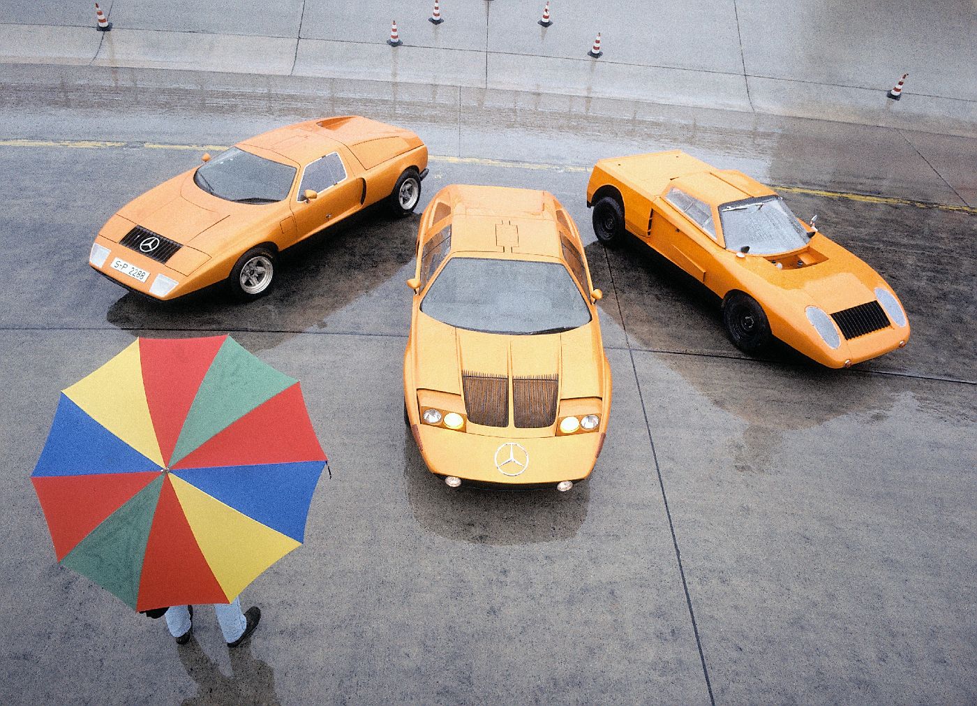

      Drei Generationen des Mercedes-Benz Forschungsfahrzeugs C 111: C 111/II von 1970 (Mitte), C 111-I von 1969 (links) C 111/I, die erste Prototypen-Version C 111-I (rechts).

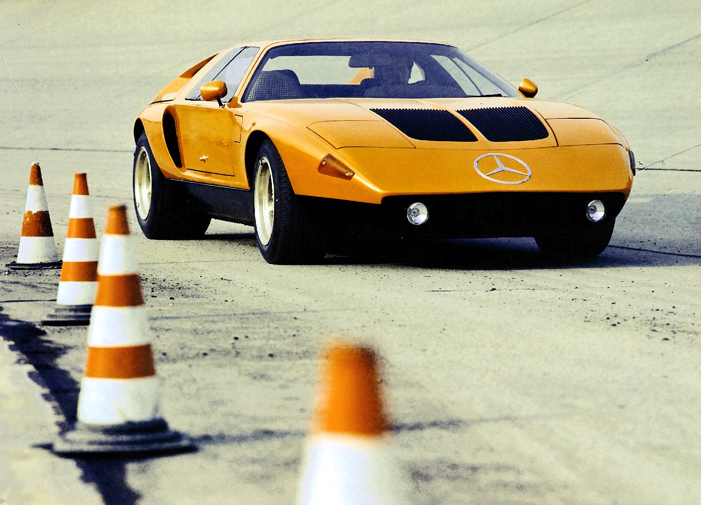

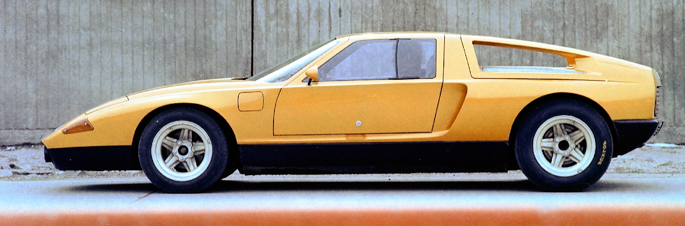

      Mercedes-Benz Forschungsfahrzeug C 111-II mit Vierscheiben-Wankelmotor auf der Einfahrbahn in Untertürkheim, 1970.
