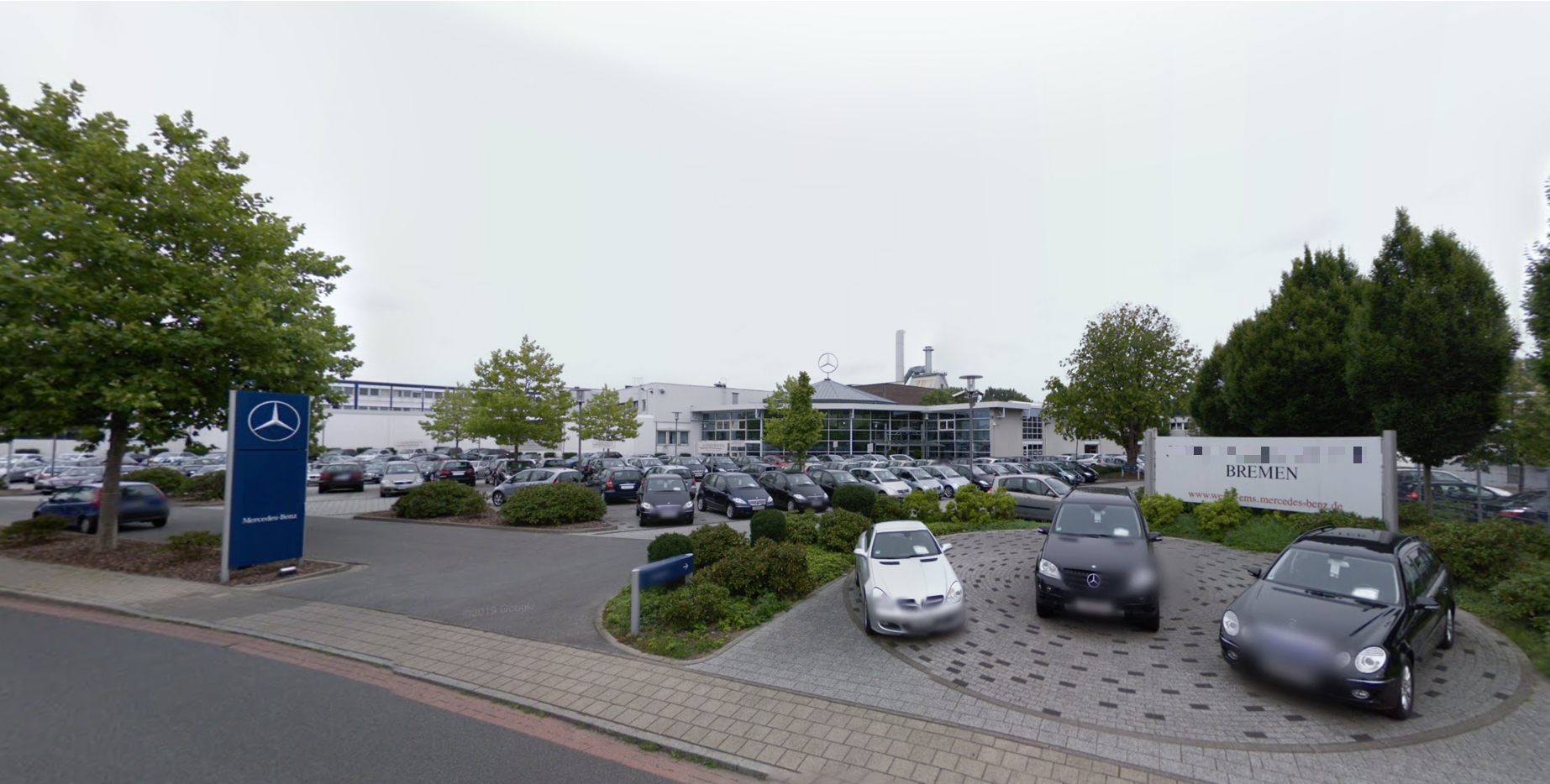

    Wir sprechen nun erneut mit Jörn und raten ihm in Bremen einmal direkt zur Mercedes-Benz Niederlassung zu gehen und sich dort das ausgedruckte PDF als korrekt bestätigen zu lassen. Es ist ja sogar der interne Dateivermerk inklusive Sachbearbeiter auf dem Schriftstück verzeichnet. Stempel drauf, Unterschrift gesetzt, so muss es doch gehen!?!
    Noch am selben Tag klingelt unser Telefon und wir bekommen eine Sprachnachricht von Jörn, in der er den Besuch bei der Mercedes-Benz Niederlassung schildert. Lange Rede, kurzer Sinn der Nachricht:
    Auch die Mercedes-Benz Niederlassung Bremen kann nicht helfen! Das Dokument ist nicht im Original aufzufinden und daher ist es dem bemühten Mitarbeiter auch nicht möglich die Echtheit zu bestätigen. Wieso das so ist, erklärt uns schließlich Markus Heese, dessen Leidenschaft der Mercedes-Benz W124, insbesondere der 124er mit M104-Motor, ist: „… die Niederlassungen haben so alte Dokumente nicht digital im Bestand, können auch nicht selber darauf zugreifen … die Daimler-Vertretung, wenn kompetent, müsste eine Anfrage stellen in Stuttgart, haben aber meistens keine Lust, weil Arbeit“. Er rät uns schließlich dazu, sich direkt an den TÜV oder die DEKRA zu wenden oder aber das Ganze, im schlimmsten Falle, mit anwaltlicher Hilfe durchzusetzen. Diese Informationen teilen wir direkt mit Jörn und versprechen uns aber weiter um eine schnelle Lösung des Sachverhaltes zu kümmern.
