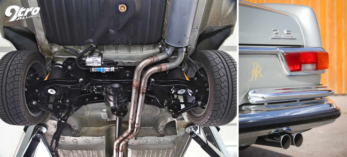

  • W109 600SEL 5Gang die erste.... Schuhanprobe :-)
    • HotBenz
    • 5. Januar 2016 um 17:18
    ist das eine w211er Hinterachse ?

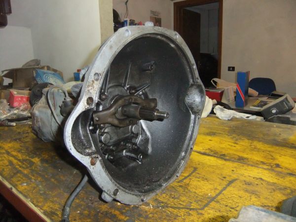

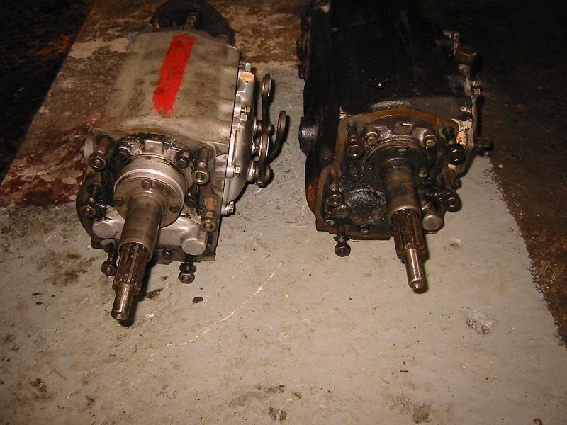

  • MB 280 SE 3.5 - G76/27 A5-Restauration und Tuning
    • HotBenz
    • 21. September 2011 um 15:30
    Hallo Pagodino,
    ich glaube wir reden (seit fast 3 Jahren) aneinander vorbei :grinning_squinting_face:
    Mich wundert es, warum an Deinem Getriebe die Eingangswelle so unterdimensioniert gelagert ist (?)
    Der Lagerdeckel hat bei Dir eine 115er Nummer (oder etwa nicht);
    eine V8-Eingangswelle (und Du hast da eine drin !) ist normalerweise
    stärker gelagert und mit einem 117er Deckel versehen (siehe meine Fotos oben)
    Warum hier nicht ? dass ist die Frage.
    Normalerweise werden die 5-Ganggetriebe (aus r107, w114, w116) mittels V8-Eingangswelle + Gangrad auf der Vorgelegewelle und dem 117er LAGERdeckel modifiziert....davon gibt es einige in D-Land.
    nochwas...warum nimmst Du keinen 4,5er ?
    Grüsse Stefan
    • HotBenz
    • 21. September 2011 um 13:00
    ahh...ich habs gefunden...
    Kannst Du mir noch die Nummer auf dem Lagerdeckel vorlesen ?
    115er Nummer, oder ?
    Dank und Grüße
    Stefan
    • HotBenz
    • 20. September 2011 um 09:35
    Hallo Pagodino,
    hast Du zufallig ein Getriebe-Foto von vorne,
    also in die Glocke hinein ?
    Dank und Grüsse
    Stefan
