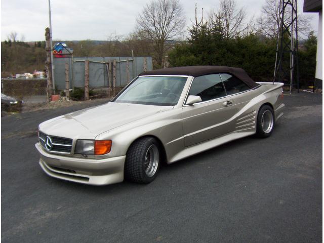

      Hallo ein freund von mir hat interesse an einem König 126er SEC Cabriolet Umbau, kennt jemand von Euch dieses gleich unten gezeigte Fahrzeug, hat es sich vielleicht schon selbst einmal angeschaut? Worauf muß man im speziellen beim 126er Cabriolet achten?, Was darf man für so ein Gefährt ausgeben?
      126 König SEC

      Der wird ja tatsächlich schon länger angeboten ...
      https://nast-sonderfahrzeuge.de/MB-Exotenforum…ry.php?id=94082
      https://nast-sonderfahrzeuge.de/MB-Exotenforum…ry.php?id=92409
      ... und ist wirklich ein sehr lecker 80er-Tuning-Mobil ... :OK: ... tät ich auch noch gern haben wollen ... :cool:
      Beim kauf ist neben den typsichen 126er-Geschichten ...
      http://s-klasse-club.mercedes-benz-clubs.com/documents/Kauf…78bd298a2b0a286
      http://w126net.de/?seite=kaufberatung
      http://www.motor-klassik.de/kaufberatung/k…se-1144485.html
      ... beim Widebody-Kit natürlich drauf zu achten das der unbeschädigt ist,
      und das speziell die Übergänge zur Serienkarosse nicht rissig oder gebrochen
      sind. Weiter würde ich schauen, das die extremen Breitreifen nicht zu sehr
      einseitig abgefahren sind.
      Beim Cabrio, wie bei jedem Cabrio, drauf achten, das das Verdeck heile,
      sauber und dicht ist, das die Heckscheibe nicht Blind ist, und das die
      Verdeckmechanik sauber und leicht funktioniert. Bezüglich des Cabrioumbaues
      würde ich auch mal nach der Karosseriesteifigkeit schauen, also Verdeck auf,
      Wagen mit einem Rad auf einen Bordstein, und mal gucken ob dann die Türen
      noch problemlos schließen.
