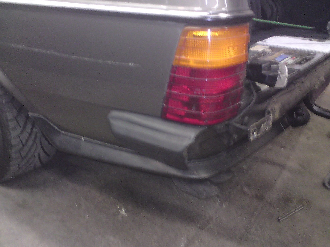

      Ich habe es ein bissel anders gemacht und habe die Schürze vor-
      gebohrt, dann die Schürze mit Klebeband (Krepp) fixiert, mit
      einem kleinen Bohrer (der extra wenig Grat nach vorne produziert)
      ins Auto vorgebohrt, alles wieder ab auf Maß gebohrt, gereinigt,
      versiegelt und gewaxt. Dann Gewindehülsen eingepresst und dann
      montiert. Dann wieder alles ab und die Schweller samt Schürze
      zum Lacker.
      Bis auf das Lack trocknen alles eine Sache von 2Stunden.
      MfG Jörg

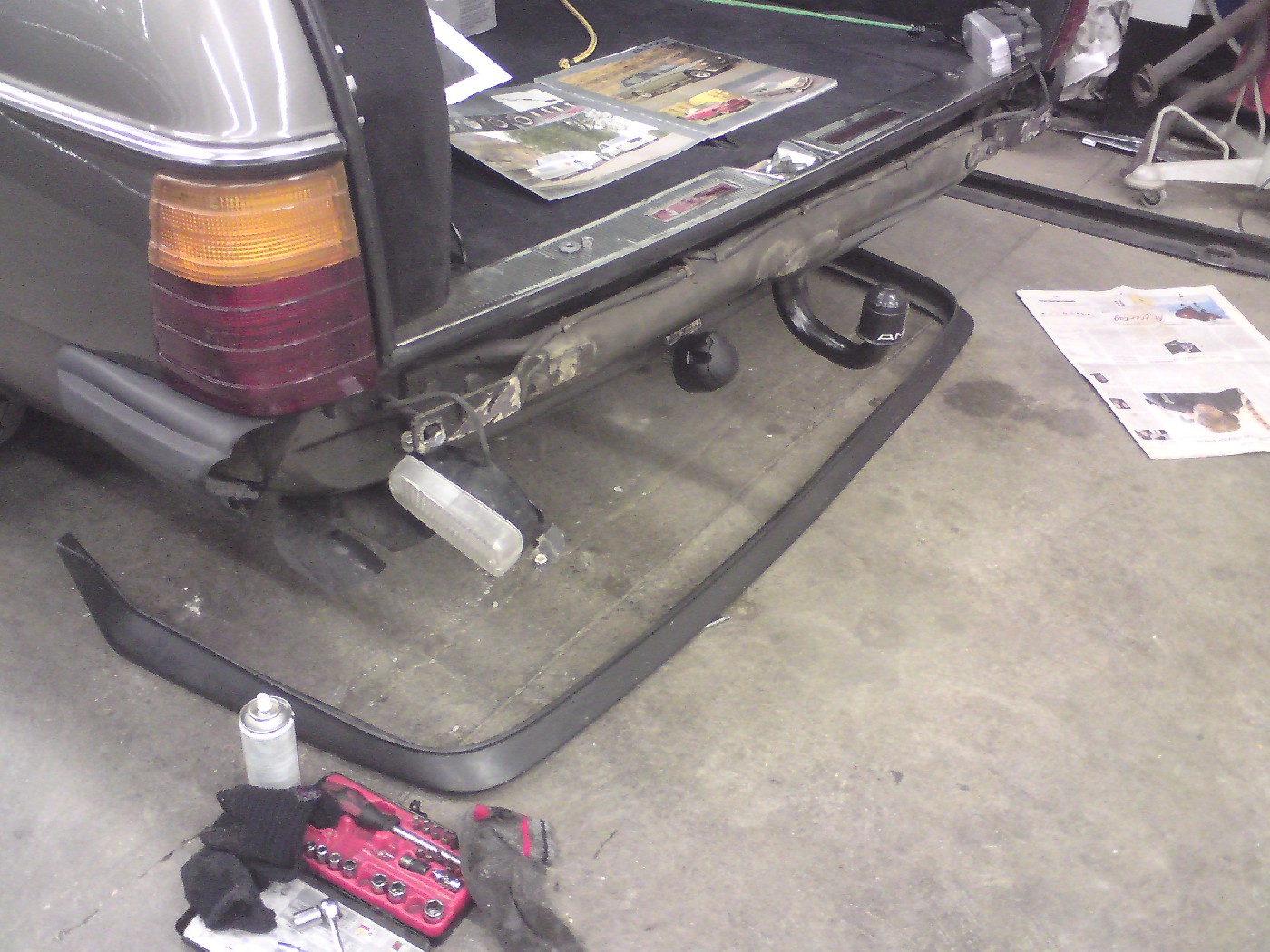

      Erstmal Platz schaffen und dann alles Fett und Schmutz entfernen:
      Schürze bereit legen:
      unlackierte Montage
