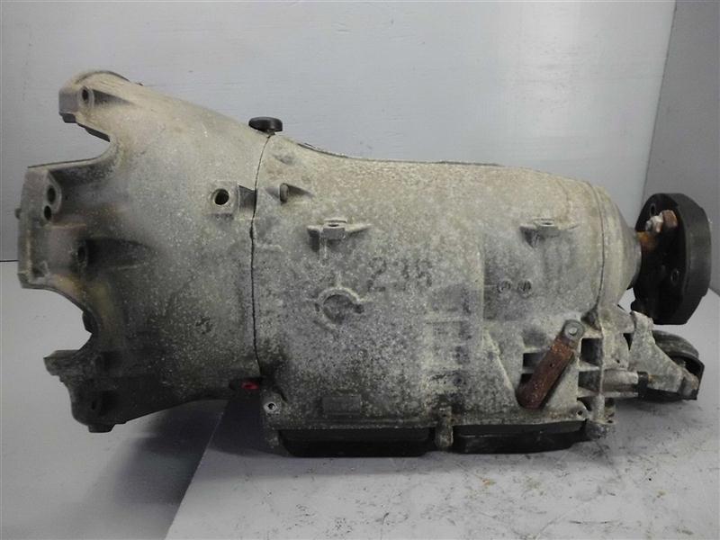

    1) Kupplungsglocke vom W210 E420/E50 fuer dasn 722.6 Getriebe (die vom W140 duerten nicht gehen).ù

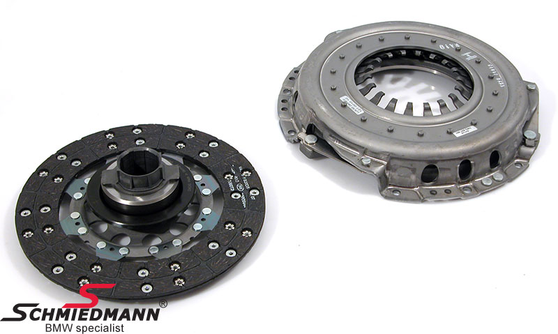

    2)Kupplung vom BMW E31/E34 840-540i mit 265 mm (nicht 240 wie M5 oder 3.5 M116)
