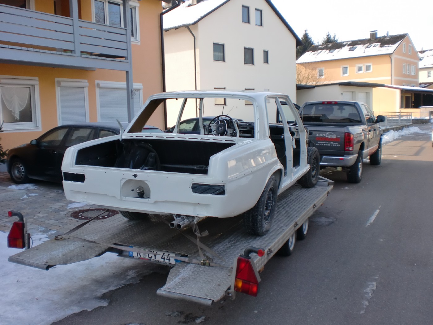

      und zwar in der originalfarbe 717 Papyrussweiß
      https://nast-sonderfahrzeuge.de/MB-Exotenforum…ry.php?id=88050

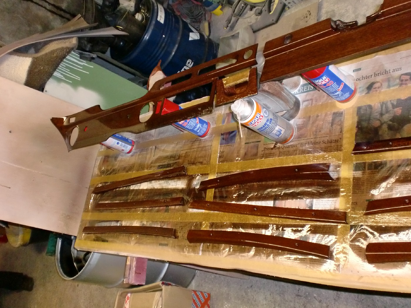

      das holz ist ist auch schon restauriert:
      jetz gehts wieder ans zusammenbauen... und gleich beim ersten teil dem schiebedach gehen die probleme schon los... kann mir jemand tipps geben wie ich das schiebedach richtig einstelle? es ist hinten viel zu tief unten und sobald ich die höhe einstelle fährt es nicht mehr hoch... wenn ich aber dann nur ein bisschen mit helfe machts klack, und das dach sitzt.. hab heute schon den ganzen tag hin und her gespielt aber langsam krieg ich puls! :face_with_tongue:
