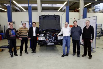

      Zum kleinen Team, das binnen eines Jahres das neue Diesel-Herz in die alte 190er Karosse verpflanzte, gehörten zwei weitere ebenso eingefleischte Fans der Baureihe. Sie blieben mit ihrer Begeisterung nicht alleine: „Fast jedes Mal, wenn der 190er über Nacht in unserer Werkstatt stand, hing am nächsten Morgen ein Zettel dran, ob er zu verkaufen sei“, so Lehmann. War er aber nicht, und inzwischen ist er ein unbezahlbares Einzelstück.

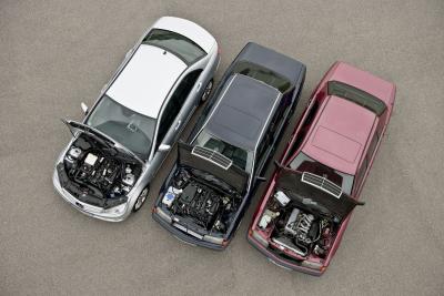

      Mit Bedacht wurde ein 190 E 2.6 für den Umbau ausgewählt: Der Sechszylinder wiegt ähnlich viel wie der moderne OM 651, womit die Gewichtsba-lance zwischen Vorder- und Hinterachse weiterhin ausgeglichen bleibt. Au-ßerdem war die Bremsanlage des einstigen 160-PS-Modells schon ausreichend groß dimensioniert, um auch Hundertschaften moderner Diesel-PS in Zaum zu halten. Als Sportline-Ausführung besaß dieser 190er zudem schon die passende Fahrwerksabstimmung, das sportlich-straffe Set-Up konnte daher unverändert bleiben.

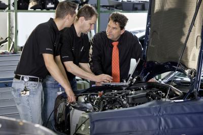

      Im normalen Berufsalltag blickt das Umbau-Team mit Konzeptfahrzeugen weit in die mobile Zukunft. Diesmal war jedoch Vergangenheitsbewältigung angesagt. Erste Herausforderung: Vom 190er existieren noch keine CAD-Daten. Also wurden wie früher zunächst die Zeichnungen von Motorraum und Aggregat auf Transparentpapier gepaust und übereinander gehalten. Da alles halbwegs zu passen schien, wurde die Karosserie nachvermessen. Diese Messwerte wurden dann mit dem Datensatz des Motors zusammen-geführt, um vermeintliche Kollisionspunkte zu finden.
      Und Packaging-Probleme gab es in der Tat. Die Lenkung wäre durch die Ölwanne gegangen. Doch die Lösung fand sich bei den Nutzfahrzeug-Kollegen: Die Öl-wanne vom Mercedes Sprinter passte. Ein weitläufiger Verwandter, nebenbei

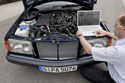

      „Die größte Herausforderung bei diesem Projekt waren aber nicht die Hard-ware-Arbeiten, sondern die Elektronik“, betont Peter Lehmann. Denn das Datenübertragungssystem CAN-Bus gab es beim 190er noch nicht.
      Und bei der aktuellen C-Klasse und ihrem modernen OM 651-Motor kommunizieren ständig über ein Dutzend Steuergeräte miteinander, um ihre Aufgaben aufeinander abzu-stimmen. Ohne entsprechende Signale kein Start: Denn das elektronische Zündschloss EZS ist unter anderem das Bindeglied zwischen Motor-CAN-Bus und Innenraum-CAN-Bus.
      Die pfiffige Idee der Väter des 190 D BlueEFFICIENCY: Sie gaukeln dem Motor einfach vor, dass er sich auf einem Prüfstand befindet. Entsprechende Signale
      liefert ein Elektronikkasten im Kofferraum, gut zwei Schuhkartons groß. Damit ließ sich der OM 651 zum Leben erwecken: Leise und kultiviert ging er unter der Motorhaube des W 201 zu Werke.
      Doch das Folge-Problem ließ nicht lange auf sich warten: Um wirklich fah-ren zu können, verlangte die Elektronik nach ABS-Signalen. Aber drehende Räder gibt es selbst auf virtuellen Motorprüfständen nicht. Also mussten wieder die E-lektronikspezialisten ran – auch die ABS-Signale werden jetzt simuliert.
