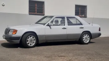

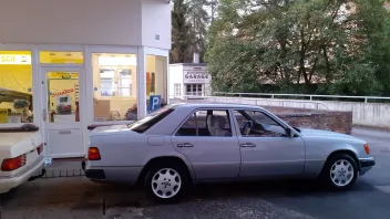

      Vor mittlerweile gut 3 Jahren habe ich mir per Ebay-Kleinanzeigen mehr oder weniger spontan und zufällig folgenden "Exoten" angelacht:
      Was daran exotisch ist?
      Das ziemlich seltene Carraragrau. Und das vor allem in Verbindung mit der sensationell langen Liste üppigster Sonderausstattung:
      260 - TYPKENNZEICHEN AUF HECKDECKEL - WEGFALL
      537 - ANTENNE MECHANISCH UND LAUTSPRECHER VORN - OHNE RADIO
      Das war's. Wirklich. Kein Schiebedach. Keine Klima. Kein Leder. Keine Sitzheizung. Keine elektrischen Fensterheber. Keine Automatik. Kein Metalliclack. Nix. Wirklich nix. Noch nicht einmal Zentralverriegelung.
      Stattdessen: Stoffsitze. Kurbelfenster. Viergang-Schalter. Uni-Lack. Kleinster Spar-Diesel.
      Ein echter Buchhalter. Und perfekter günstiger und zuverlässiger (Sommer-)Daily-Driver. Denn was nicht da ist, kann eben auch nicht kaputtgehen...:winking_face:

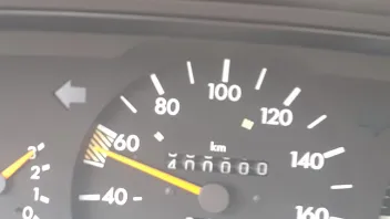

      Der hat zwar sogar noch mehr als mein ML auf der Uhr...

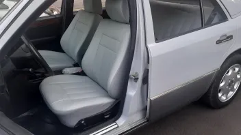

      -maßgefertigte Kunstleder-Schonbezüge (passenderweise Ton in Ton mit der grauen Außenlackierung) montiert
