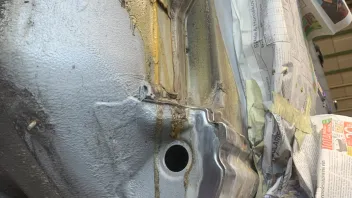

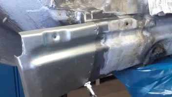

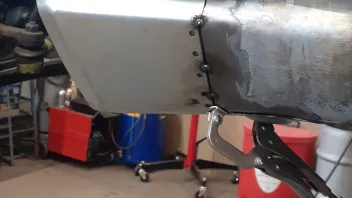

      Fertig zum Schweißen:
      Von innen sieht das Ganze wirklich gut aus - 1991 hat man sich beim Daimler halt noch Mühe gegeben...
      Rep.-Blech anpassen
      Heften
      und schweißen
      Mein Schweißer war von meinem 200€ LIDL-Gerät ähnlich begeistert wie ich von seinen Fähigkeiten. Wünscht er sich zu Weihnachten, hat er gesagt. :smiling_face:
      Joah, die Feuertaufe hat das Gerät bestanden. Die Schweißpunkte in dem Bereich, wo er vorgelocht und überlappend geschweißt hat, sind ziemlich eben und gleichmäßig, da braucht man im Nachhinein eigentlich gar nix mehr verschleifen.
      Ich glaube, ich muss das mit dem Schweißen jetzt auch noch mal richtig lernen demnächst.
      Nach den Fotos musste ich weg und er hat noch den Stoß weiter zugeschweißt, verschliffen und verzinnt. Nachher geht's weiter - bin mal gespannt, wie's jetzt aussieht.
      Grüße
      Steffen

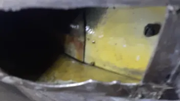

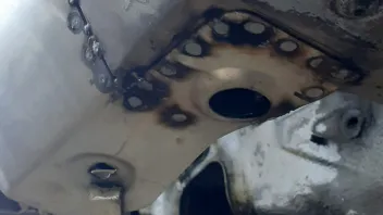

      Gestern ging's endlich mit den Blecharbeiten los. Schaut schlimmer aus als es eigentlich ist, wenn er so gefleddert dasteht....
      Den Gammel bündig abgeschnitten...wenn die Befestigungspunkte für's untere Kotflügelende nicht fehlen würden, könnte man es glatt so lassen :face_with_tongue:
      Über den Schweißpunkten noch ein Streifen raus:
      PVC und Originalack weggemacht
      Untenrum noch etwas ausschneiden und absetzen:
      ...schaut doch schon ganz gut aus.

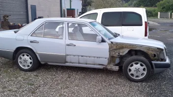

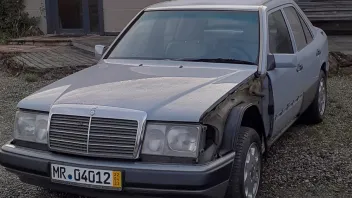

      Moin Leute!
      Bin länger nicht mehr hier gewesen...und irgendwie hab' ich immer noch ein bisschen Schwierigkeiten, mich im (ja gar nicht mehr soo) neuen Forums-Design zurechtzufinden. Naja, der Mensch ist eben ein Gewohnheitstier. :smiling_face:
      So, jetzt mal zum Thema:
      Vor mittlerweile gut 3 Jahren habe ich mir per Ebay-Kleinanzeigen mehr oder weniger spontan und zufällig folgenden "Exoten" angelacht:
      Was daran exotisch ist?
      Das ziemlich seltene Carraragrau. Und das vor allem in Verbindung mit der sensationell langen Liste üppigster Sonderausstattung:
      260 - TYPKENNZEICHEN AUF HECKDECKEL - WEGFALL
      537 - ANTENNE MECHANISCH UND LAUTSPRECHER VORN - OHNE RADIO
      Das war's. Wirklich. Kein Schiebedach. Keine Klima. Kein Leder. Keine Sitzheizung. Keine elektrischen Fensterheber. Keine Automatik. Kein Metalliclack. Nix. Wirklich nix. Noch nicht einmal Zentralverriegelung.
      Stattdessen: Stoffsitze. Kurbelfenster. Viergang-Schalter. Uni-Lack. Kleinster Spar-Diesel.
      Ein echter Buchhalter. Und perfekter günstiger und zuverlässiger (Sommer-)Daily-Driver. Denn was nicht da ist, kann eben auch nicht kaputtgehen...:winking_face:
      Vom Vorbesitzer nachgerüstete Zubehör-Alus, ein moderneres Allerweltsradio, der Holzschaltknauf sowie eine ganz offensichtlich nie verwendete und absolut neuwertige AHK (joah, keine ORIS - na gut) waren bei Kauf schon an Bord und einigermaßen zu verschmerzen. Dafür gab's seitens des Vorbesitzers aber zumindest die Lieferung frei Haus auf eigener Achse aus dem rund 120 km entfernten Aschaffenburg sowie einen am Zielort immer noch rund dreiviertel vollen Tank und gut viereinhalb Monate Rest-TÜV auf der Haben-Seite. Kann man bei deutlich dreistelligem Kaufpreis von einem gepflegten Zweithandfahrzeug ja wohl auch erwarten :lol:
      Klingt alles vielleicht gerade ein bisschen nach Märchenstunde, stimmt aber soweit. Zur Wahrheit gehören aber auch die grob geschätzt 2.500-3000€ reiner Ersatzteilwert (überwiegend kein No-Name, aber eben auch nicht original MB, sondern preiswert im Aftermarket) und einiges an Arbeitsstunden, was ich in den vergangenen 3 Jahren immer mal wieder zwischendurch investiert habe, um den Buchhalter nun wieder tippitoppi auf die Straße zu stellen. "Zwischendurch" heißt in diesem Fall, dass manchmal durchaus einige Wochen oder gar Monate zwischen aufeinander folgenden Reparaturarbeiten liegen konnten. Meistens hat mich da leider die Warnlampendisco meines Alltags-163ers in Schach gehalten, der just immer dann ein Wehwehchen hatte, wenn ich eigentlich mal wieder Lust aufs Schrauben am 124er verspürte.
