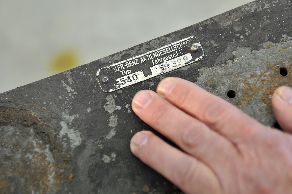

    Die ursprüngliche Fahrgestellnummer, abgelöst durch die international angeglichene Fahrzeug-Identifizierungsnummer (FIN) oder englisch VIN (Vehicle Identification Number) baut teils auf den Codes des MB-Typenschildes auf.

    Die ursprüngliche Fahrgestellnummer, abgelöst durch die international angeglichene Fahrzeug-Identifizierungsnummer (FIN) oder englisch VIN (Vehicle Identification Number) baut teils auf den Codes des MB-Typenschildes auf. Das Schema dieser Verschlüsselung wurde mehrfach geändert.

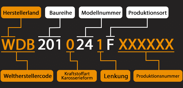

    Nachfolgend zerlegen wir einmal die Fahrgestellnummer meines bereits verschrotteten Mercedes 190 2.0L, die nach dem Schema von 1983 bis 1985 verschlüsselt wurde.
    Das Vorangestellte WDB Weltherstellercode Deutschland (W) Daimler-Benz (DB).
    201 ist die Baureihe W201, also unser 190er
    0 steht für Benziner
    24 steht für die Modellnummer, 2,0l Limousine
    1 ist ein links gelenktes Fahrzeug
    F gibt das Produktionswerk an, in diesem Fall Bremen
    XXXXXX ist die sechsstellige, fortlaufende Produktions oder Baunummer

    1-3 / 4-6 / 7 / 8-9 / 10 / 11 / 12-17
    1-3 WDB:
    Der dreistellige Code WDB ist der Weltherstellercode (WMI). Er setzt sich aus dem Land und dem Hersteller zusammen. Das W steht für Deutschland und DB für Daimler-Benz. Später wurde auch dieser Code geändert oder ergänzt, siehe Änderungen unten.
    4-6 Baureihe:
    Diese drei Zahlen geben die Baureihe an. Also z.b.: 201, 202, 124, 210, 126, 140 usw.
    7 Kraftstoff, später Karosserievariante:
    Hinter dem dritten Code versteckt sich die Kraftstoffart. 0 steht für Benziner und 1 für Diesel. Später wurde hier die Karosserievariante verschlüsselt:
    0 Limousine
    1 Limousine lang
    2 T-Modell/Kombi (auch B-Klasse)
    3 Coupe
    4 Cabrio/Roadster
    6 Fahrgestell für z. B. Leichenwagen / Krankenwagen
    8 Pullmann / Stretchlimousine
    8-9 Modellnummer:
    Mit einer zweistelligen Zahl wird die Modellnummer verschlüsselt. 24 war z.b. mein 2.0L 190E, mein 500 SEC hatte z.b. die 44.
    10 Rechts- / Linkslenker:
    1= Linkslenker, 2= Rechtslenker
    11 Produktionsort:
    Ein Buchstabe für das Produktionswerk.
    A Sindelfingen (Tuscaloosa USA, wenn Fahrgestellnummer mit WDC oder W1N beginnt)
    B Sindelfingen
    C Sindelfingen
    F Bremen
    G Bremen
    J Rastatt
    N Ungarn
    R Südafrika
    T Karmann
    W Mexico
    X Graz
    12-17 Seriennummer:
    Fortlaufende sechsstellige Seriennummer
