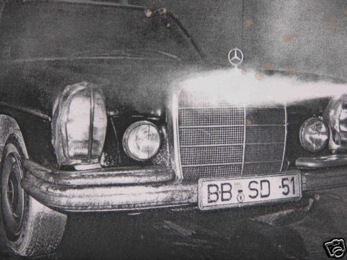

    • W109: Sonderaustattung Wischwasch-Scheinwerfer
      • 6.9er
      • 9. Oktober 2016 um 09:22
      Ich weiß auch das das untere Bild ein Stricher ist;-)
      An dem Thema war ich schon mal vor Jahren dran, super selten,
      sieht aber schei... aus.
      Grüße
      Stefan

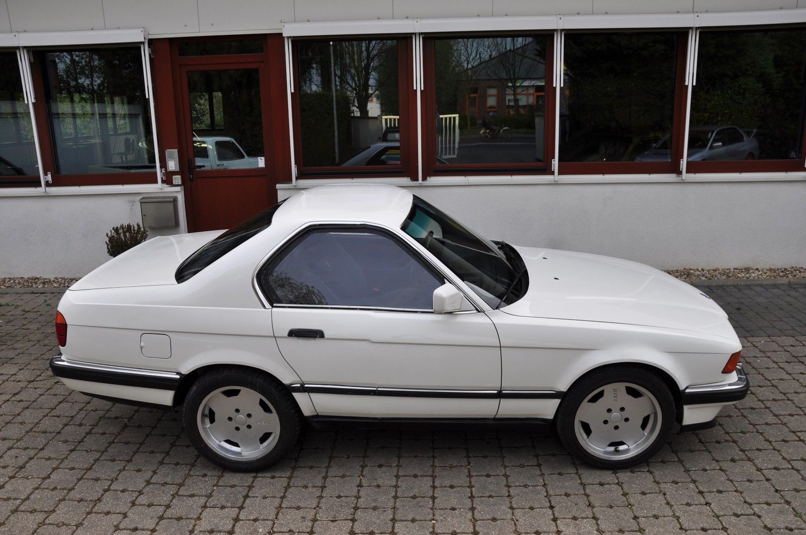

    • OT: BMW E32 Shortycar - Wow gibts das auch in der Benz-Szene? Hammer
      • 6.9er
      • 23. September 2016 um 08:13
      » http://www.ebay.de/itm/Sensation-…=p2047675.l2557
      Der iss geil geil, danke für das Foto/Link :OK:
      • 6.9er

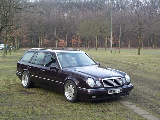

    • Eh jungs...
      • 6.9er
      • 22. September 2016 um 07:04
      » Alleine durch die Sportlinebacken der Lehne (unten) läßt sich das
      » Sitzkissen nicht vorklappen!
      » Alles, was da klappt, sind die Türen!
      ...Sportline Sitze in meinem 124er Kombi und die lassen sich umklappen;-)
      Grüße
      Stefan
      P.S. Ich würde gerne einen 6.0L in einen E400 einbauen und dann ein
      Kmbiheck anschweißen :cool:
