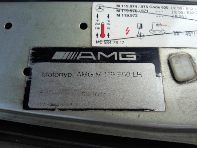

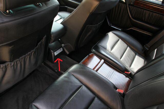

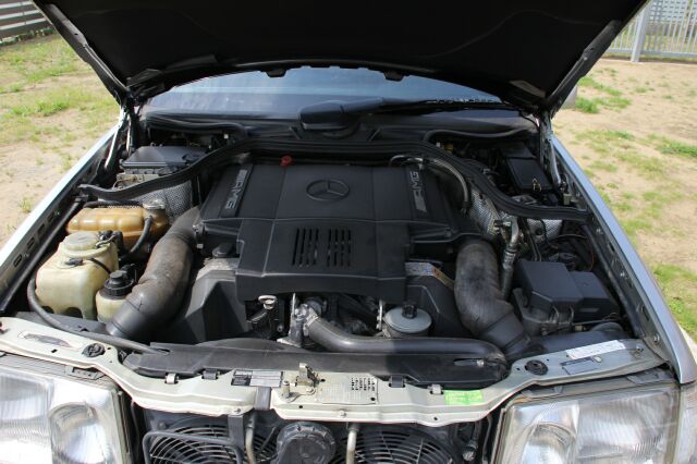

      • 18. Mai 2012 um 12:57
      hier noch 2 bildchen.
      da die originale motorinfo durchgestrichen wurde, gehe ich davon aus, dass es ein nachträglicher umbau war, oder?

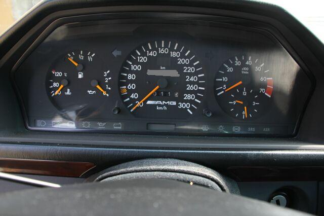

      ok - ein m117/119 umbau schliesse ich mal aus. habe ich zwar im 126er schon mal gesehen, aber noch nie im 129 oder 124.
      technik paket ist interessant - "nur motorumbau" wäre ja eigentlich zb ein e500 auch mit 6,0 motor und sonst nix. wäre in dem fall ja sogar kontraproduktiv. was kann das sonst noch beeinhalten? ich habe mal von dickeren stabis gehört - stimmt das?
      aber wie würde ich das erkennen? ist das mit dem fehlenden 957code schon ein sicheres argument, dass es "nur ein e500 mit 6,0" ist? mich macht halt der tacho stutzig. den gab es doch nicht bei den "nur umbauten", oder?
      (wenn der schon immer drin war)
      scheckhaft - ja das ist so eine sache. ist halt fraglich, ob das irgendwie anhand besitzer / services usw nachvollziehbar ist. der hier soll angeblich unter 70tkm haben. mir ist schon klar, dass das stop&go überhitzungsprobleme beeinhalten kann... muss man halt mal schauen.

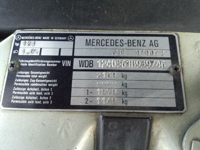

      » Es gab sowieso keinen VIN eintrag für E60 bis ca.93....Bei "dir" ist nicht
      » mal SA 957 dabei- AMG Technikpaket.
      » Japanische AMG ist für mich kein original AMG. Allein die Geschichte mit
      » M117/119 Motor....
      sorry, wenn ich jetzt nicht ganz mit komme.
      was beinhaltet die sa957 (technik paket)?
      den unterschied zwischen m117 und 119 kenne ich - aber was meinst du mit "die geschichte m117/119 motor"?
      klär mich mal auf. :smiling_face: danke!

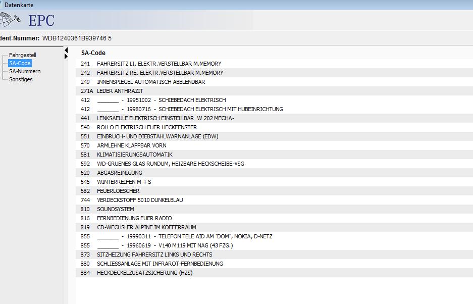

      » Japaner. Was die japanischer AMG Tochter da eingebaut hat weiss der
      » Geier....
      » Es ist en VIN von "normalen" E500
      » 241 FRONT SEAT LH ELECTRIC ADJUSTABLE WITH MEMORY
      » 242 FRONT SEAT RH ELECTRIC ADJUSTABLE WITH MEMORY
      » 249 AUTOMATICALLY DIPPING INSIDE REAR VIEW MIRROR
      » 412 Unknown
      » 441 ADJUSTABLE STEERING COLUMN
      » 540 ROLLER BLIND, ELECTRIC, FOR REAR WINDOW
      » 551 ANTI-THEFT/ANTI-BREAK-IN WARNING SYSTEM
      » 570 FOLDING ARMREST, FRONT
      » 581 AUTOMATIC AIR CONDITIONER
      » 592 ALL-ROUND WD-GREEN GLASS,HEATED REAR WINDOW-VSG
      » 620 AIR POLLUTION CONTROL
      » 645 WINTER TIRES M + S
      » 682 FIRE EXTINGUISHER
      » 810 SOUND SYSTEM
      » 816 RADIO REMOTE CONTROL
      » 819 CD CHANGER
      » 855 TELEFON TELE AID AM "DOM", NOKIA, D-NETZ
      » 873 SEAT HEATER FOR LEFT AND RIGHT FRONT SEATS
      » 880 CLOSING SYSTEM WITH INFRARED REMOTE CONTROL
      » 744 DARK BLUE SOFT TOP FABRIC 5010
      » 271 T.PHONE PRE-INSTALLN.COMPL.D-NET MOBILE ON TOWER
      und ist das schlecht, wenn es ein japaner war?
      woher siehst du, dass ein "normaler" e500 war?
      was ist denn der unterschied zu einem "echten amg"? bin da immer noch nicht so durchgestiegen...
      danke für weitere aufklärung. :smiling_face:

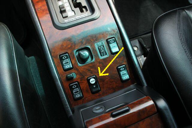

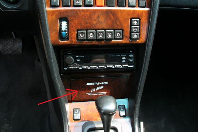

      hier noch ein paar weitere bilder zu dem wagen.
      die ganzen amg labels und vor allem der tacho machen mich hier wirklich stutzig, dass es unterschiede zum e500 6,0 geben könnte... der knopf in der mittelkonsole deutet auf abschaltbares asr hin. :grinning_squinting_face: sieht nach mächtig spass aus.

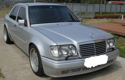

      hallo zusammen,
      mir wurd ein super interessanter w124 E60 angeboten. angeblich gibt es hier unterschiede in den 6.0 liter versionen. sind ja eigentlich alles die m119, von amg auf 6,0 aufgebohrt. aber angeblich gibt es hierbei unterschiede im fahrwerk usw. und das hier soll ein "originaler AMG" sein? kann mir einer anhand der vin näheres sagen? wäre echt super! gibt es hier überhaupt unterschiede?
      danke euch!
