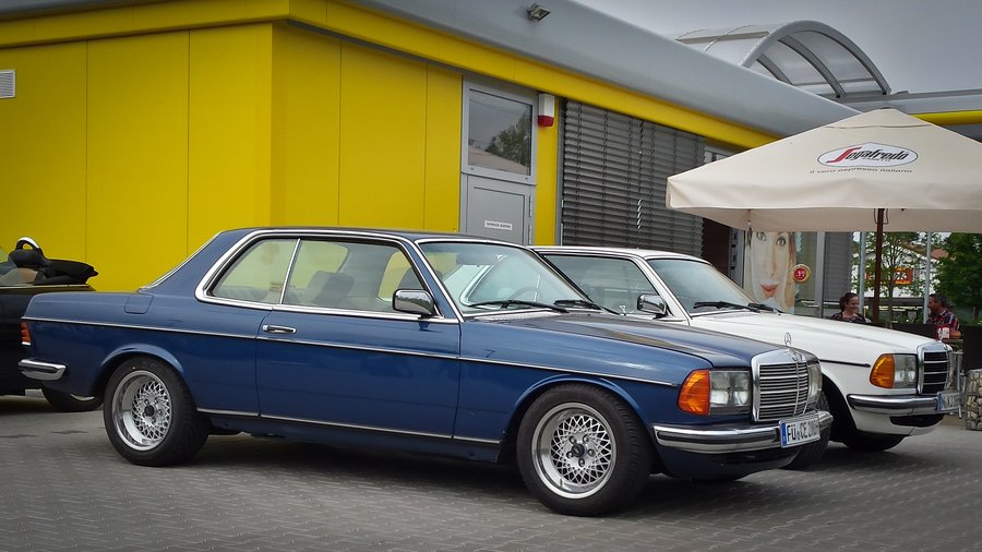

  • W123 Tieferlegen
    • Spongebob
    • 20. Juli 2015 um 22:35
    Nach den Federgummis hab ich schon geguckt, da hab ich 2er drin, wird denk ich nich viel bringen auf 1er zu wechseln.
    Das mit dem Tuning und TÜV is ja auch immer so nen Sache. Der eine Prüfer sagte mir " Die Teile müssen mindestens seit 10 jahren eingetragen und Zeitgemäß sein damit er mir H erteil bzw. nich weg nimmt " der andere sagt " die Teile müssen Zeitgemäß sein ", damit wären dann die Rial Alus und H&R Federn kein Problem. Das dumme is, 1. is vom TÜV und 2. von der Dekra. 2. darf mir zwar auch H erteilen, aber die Felgen nich via Einzelabnahme eintragen und ohne gehts nich da die Gutachten, falls man eins hat ja nich mehr Gültig sind. Der TÜV kann das halt immer noch via einzelabnehme...
    » Ja, Tuning und alte Autos (vor allem die von Mercedes) beißen sich oft.
    » Totaler Schwachsinn, wie ich finde!! Jeder sollte sein Auto so
    » individualisieren, wie es ihm gefällt. Meine S-Klasse finden auch viele
    » politisch nicht korrekt. :winking_face:
    » So jetzt zu deiner Frage:
    » Ich habe mir H&R Federn gekauft, weil sie H-Konform sind (erstes Prüfdatum
    » bei deinem W123: 20.kw 1984). Die sind mit 50mm angegeben. Bau die ein und
    » den Rest, machst du mit Federgummis. Meist sind die Serienfedern hinten so
    » müde, dass der Arsch hängt.
    » Mein Auto ist mit den 45mm Federn hinten nur zwei cm in die Knie gegangen,
    » weil die alten Dinger schon so ausgelutscht waren.
    » H&R Federn W123
    » Bin auf weitere Antworten gespannt.:-)

    Aloha.
    Kurz zu mir, Heisse Jens, bin 37 jahre alt, fahre nen 350er W211 und nen 230E W123, als Moped ne Triumph Street Triple.
    Nun zu meinem Anliegen, ich möchte meinen W123 vorne etwas tiefer legen, aber er draf Hinten nich anfangen zu hängen, hinten passt das so eigentlich. In anderen Foren isses schwer antwort zu finden, denn sowas is Tuning und Tuning is ja verwerflich. Hier isses aber doch anders, Altes Gerät getuned findet hier seinen Zuspruch und da denk ich bin ich hier gut aufgehoben.
    Momentan hat ich 7x16 Fondmetall Alus drauf, werde aber in Kürze auf 7 und 8x16 Rial wechseln.
    Ich hoffe ihr könnt mir nen Tip geben wie ich meinen Stern Optisch soo hin bekomm wie ich es will, gern auch mit Bildern.
    Danke schonmal.
    Meiner:
