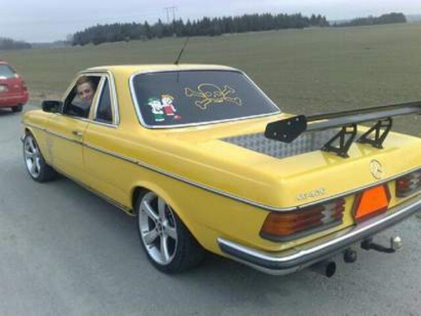

      Das Problem mit dem TÜV ist mir bewußt, genau deswegen ist es dieses Stolle-Modell geworden, weil hier eigentlich nichts Tragendes mehr im Dach ist.
      Danke für die Fotos, die meisten hab ich zumindest schon mal gesehen. Was mir bisher gefehlt hat, ist dieses:
      Die Dachform hier ist genau das, was ich plane und das Foto hatte ich bisher noch nicht. Danke Dir!
