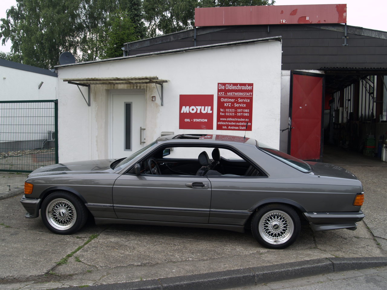

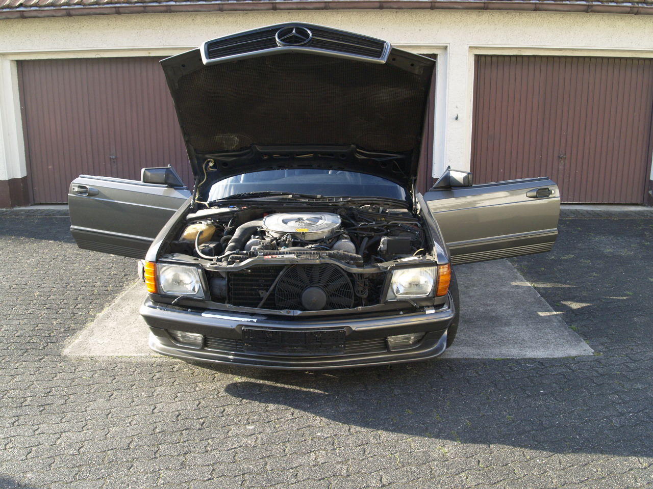

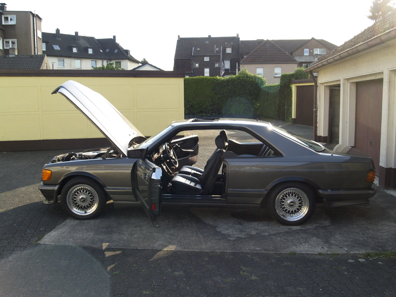

    Hallo an alle
    So ist einiges am C 126 pasiert.
    die Roststellen sind beseitigt und der Wagen wurde an diesen stellen Lackiert.
    Da der Motor im Stand etwas unruhig lief habe ich Düsen,Kerzen,Kabel,Verteilerfinger und Verteilerdeckel erneuert.läuft super
    Die kompl.Elektrik wurde überarbeitet
    Die Felgen wurden aufgearbeitet und es kommen neue Reifen drauf.
    Der Fernseher und der Videorecorder funktionieren wieder.
    Die alte Verkabelung für Radio und Fernseh habe ich erneuert.
    Jetzt warte ich noch auf mein Autoradio , wird gerade instand gesetzt, ( Blaupunkt Bamberg SQR83)
    dann kann ich alles anschließen und den Innenraum wieder kompletieren.
    Bis zum Mercedes Treffen in Hattingen ist er fertig und ich werde Samstag und vieleicht auch Sonntag vor Ort sein..

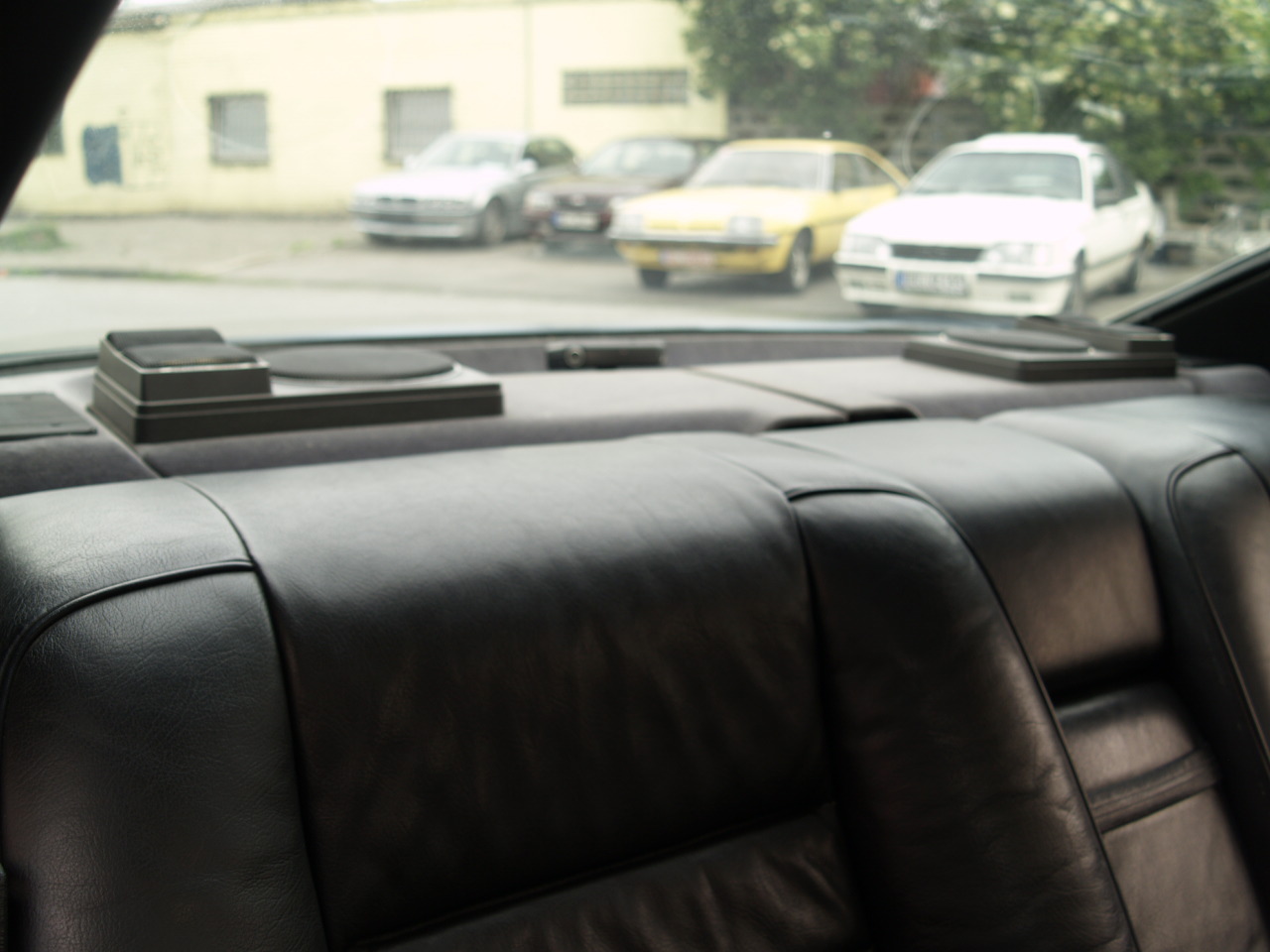

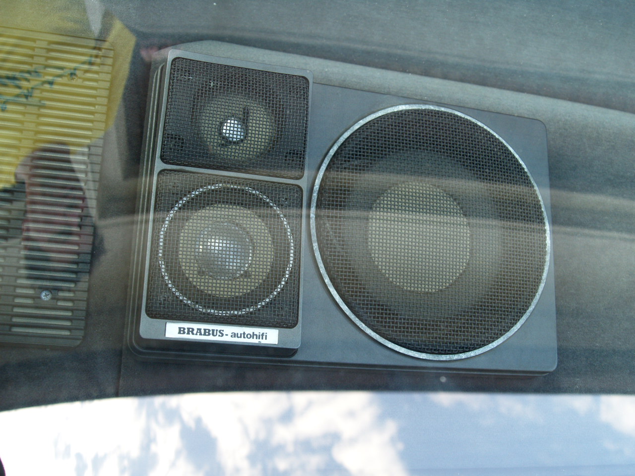

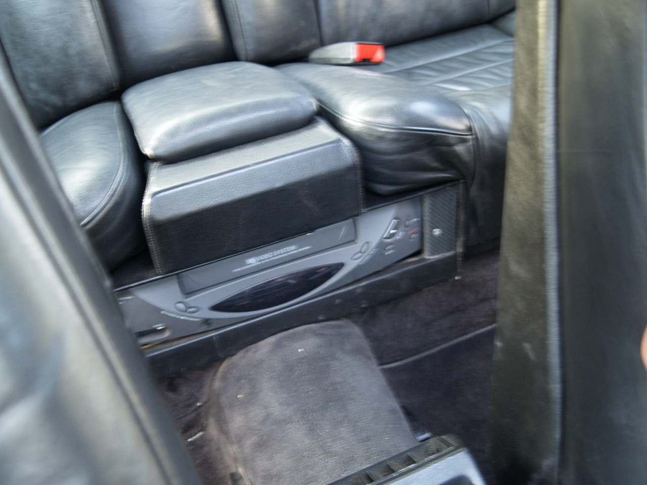

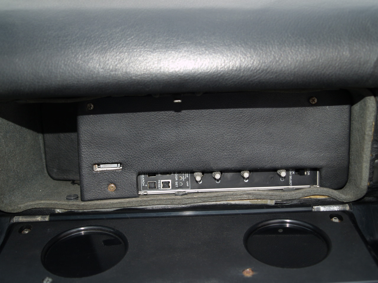

    So hier mal ein paar Infos zum Auto
    sonderbar ist das hinten keine Kopfstützen verbaut worden sind
    Die Automatic schaltet super ,Motor macht keine Geräusche
    Hinten sind 2 Antennen verbaut eine fürs Radio und eine war fürs Fernseh:-D
    nur Analogfernseh gibts ja nicht mehr:-|
    Das C-Netz Telefon auch ohne funktion bleibt aber im Auto :grinning_squinting_face:
    Was fehlt ist der Brabusauspuff (heul) den haben die demontiert weil er defekt war.
    Der Spannungswandler bekommt kein Strom morgen mal den fehler suchen wenn der dann behoben ist sollte der Videorecorder wieder funktionieren
    Die BBS Felgen (7x16 ET23und 8x16 ET11)brauchen eine schönheitskur und ein Radlauf hinten hat etwas Rost sonst schöner Zustand.,

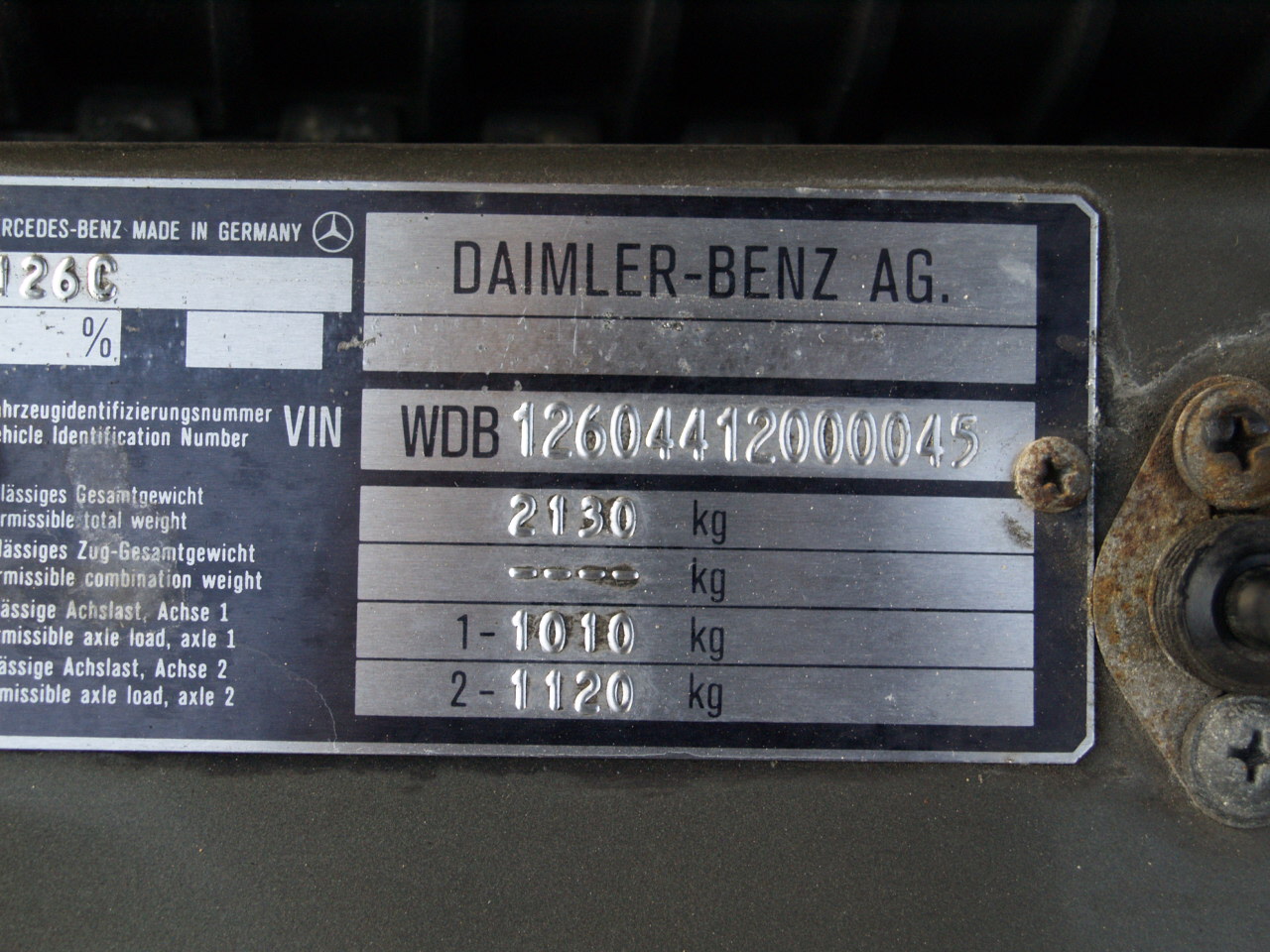

    Hallo zusammen
    Seit ein paar Tagen besitze ich einen Mercedes 500SEC Bj.1981.
    es ist einer der ersten die vom Band gelaufen sind (FahrgestellNr.)
    vieleicht kann mir jemand hier im Forum etwas über dieses Fahrzeug erzählen?
