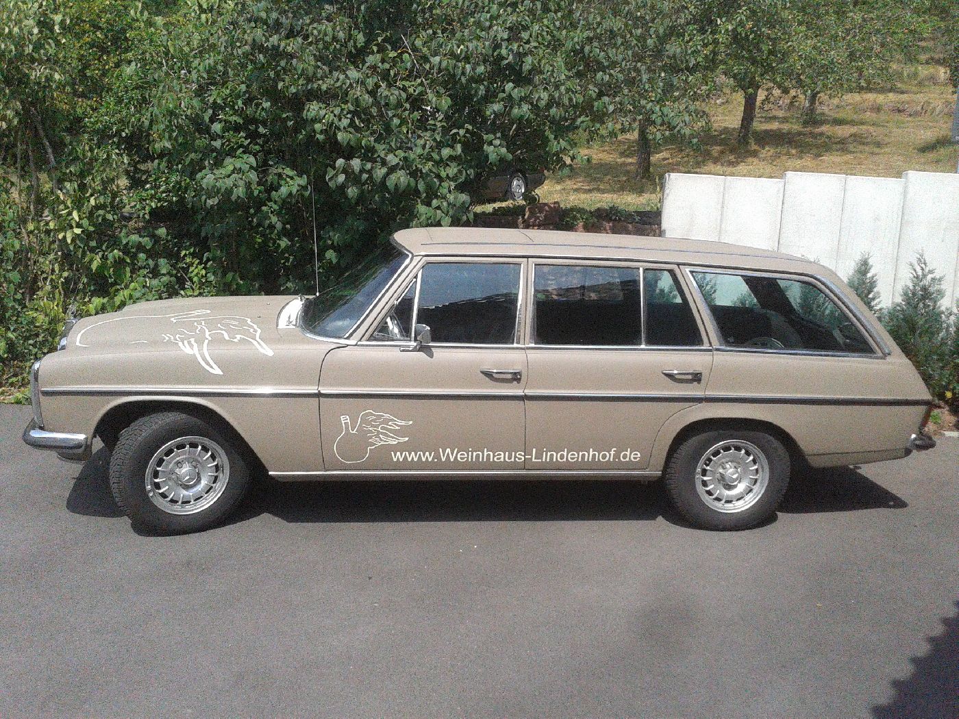

    Ja Sebastian,
    Du liegst nicht ganz falsch.
    Das ist hochfester Industrielack in RAL 7006.
    Ist recht dicht an "Herbstbeige" dran.
    Aber matt rauh!!
    Das wollte ich schon immer mal machen;-)
    In Verbindung mit der Color-Verglasung steht ihm der Lack sehr gut
    - finde ich zumindest.
    Lese gerne Eure Meinungen - nur zu...
  • W115 T-Modell Einzelstück
    • dasher115
    • 26. August 2013 um 19:11
    Danke an /8camino fürs Kompliment - da hat sich gleich einer die HP angeschaut!?!
    Danke für\'s Angebot mit dem Leder.
    Habe vorne Leder schwarz (kein Original-Leder aber ganz hübsch gemacht) montiert.
    Hinten bleibt er erstmal Vollkombi, weil er als Lieferwagen; z.B. für den Transport von Weinkisten dienen wird.
    Dann kann er als support für den Weinschoppen-Pullman dienen;-).
    Aufs Dach kommt noch ein Träger mit Holz-Leergut, Weinfässchen, Glas-Ballon, etc.
    Halt ein Hingucker -Du hast schon recht;-)

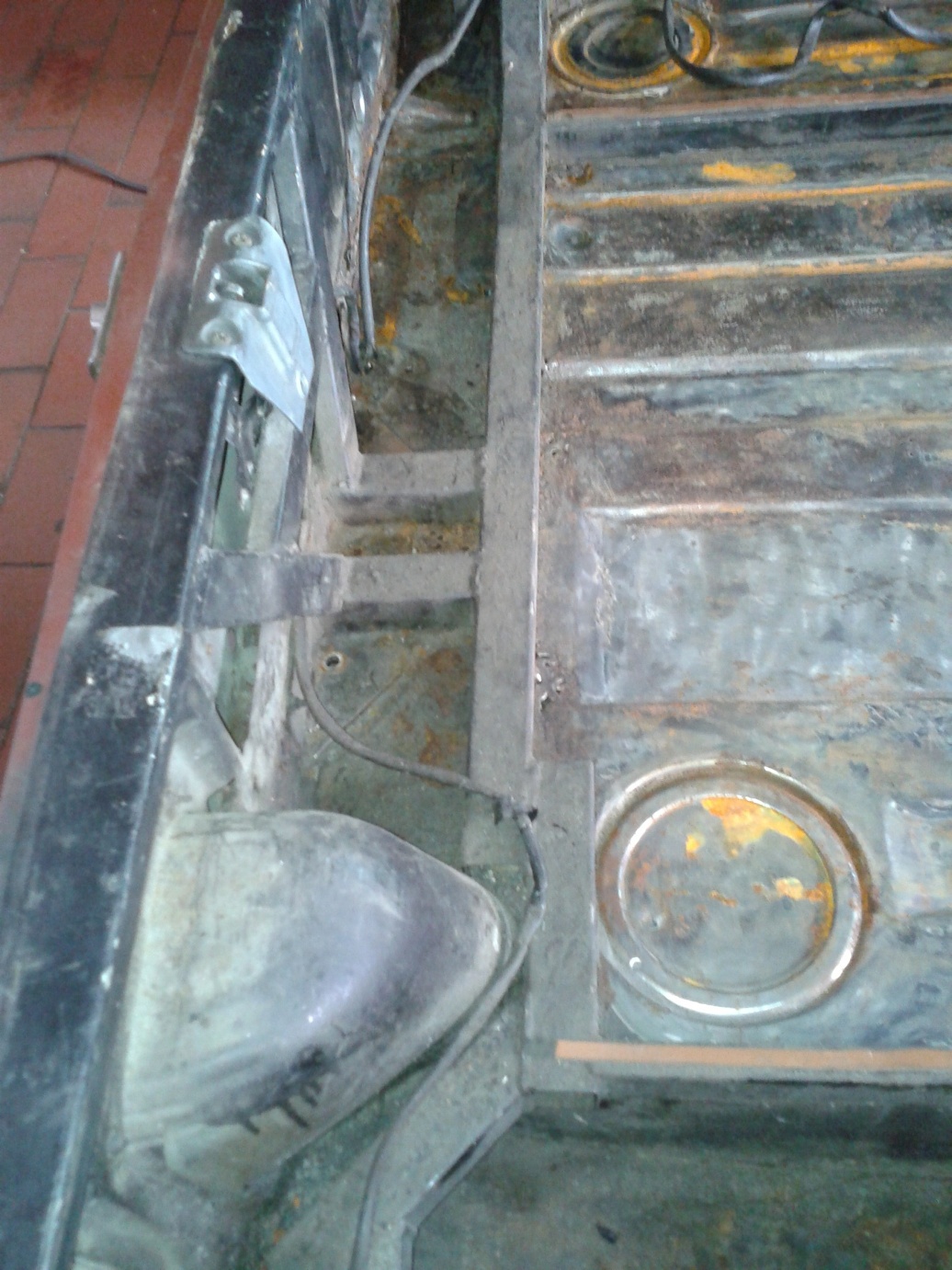

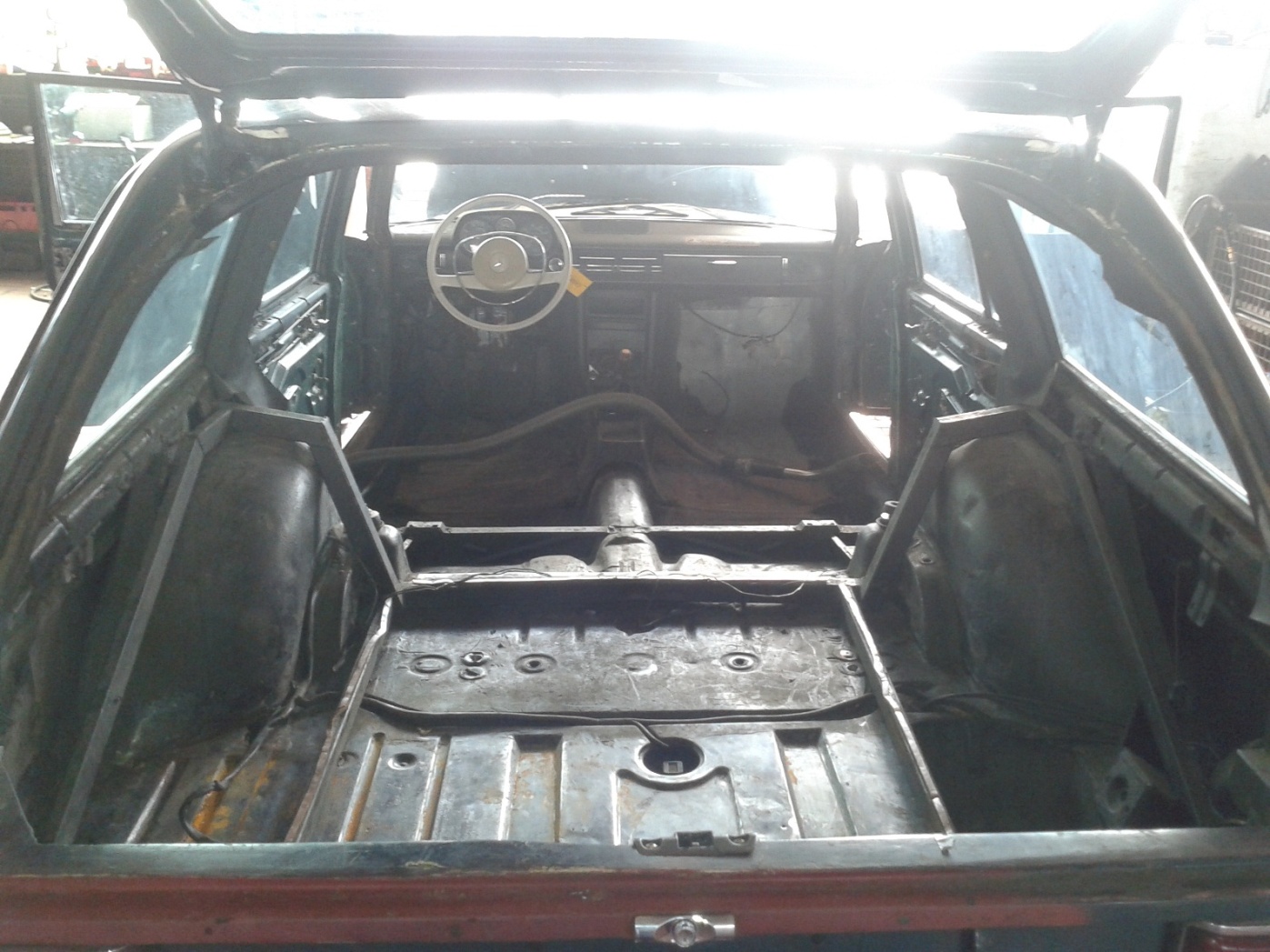

    Wie schon beschrieben, erkennt man hier sehr gut, wie stabil der gesamte Hechbereich ausgesteift wurde.
    Irgendwie müssen die auftretenden Kräfte beim Anhängerbetrieb trotz geöffnetem Schiebedach ja aufgefangen werden:-D ....

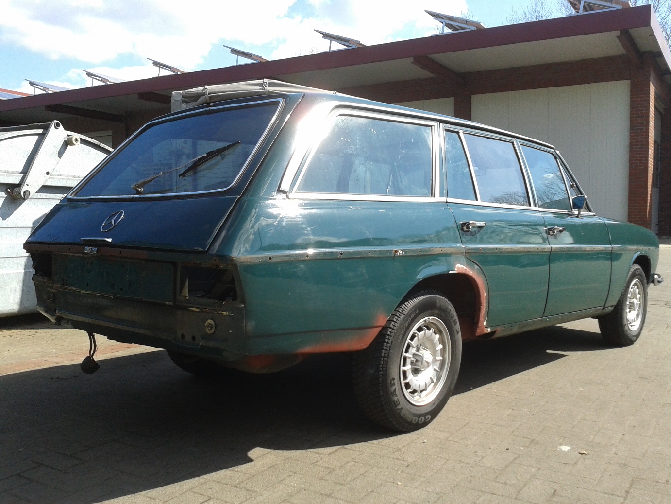

    • 8. April 2013 um 18:51
    So, hier gibt es mal kurz ein update.
    Das Foto zeigt den Wagen, wie er im Moment dasteht.
    Die Anbauteile im Heckbereich entfernt und den ganzen Teilehaufen aus dem Innenraum geräumt.
    Danach erstmal ordentlich gefegt und gesaugt:-)
    Ich hätte Euch gerne noch ein Foto von den aufwändigen Aussteifungsarbeiten im Heck gezeigt, muss Euch damit aber noch etwas vertrösten, so leid es mir tut.
    Wird aber nachgereicht....
    Beste Grüße!!

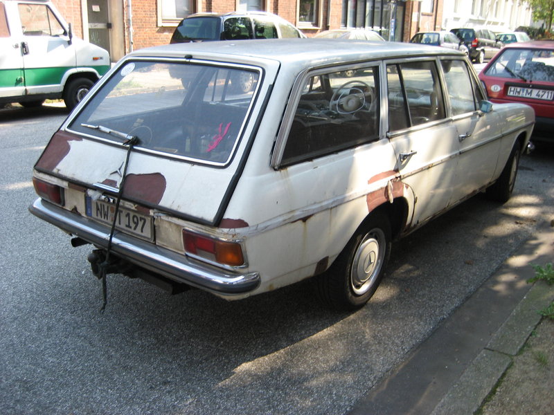

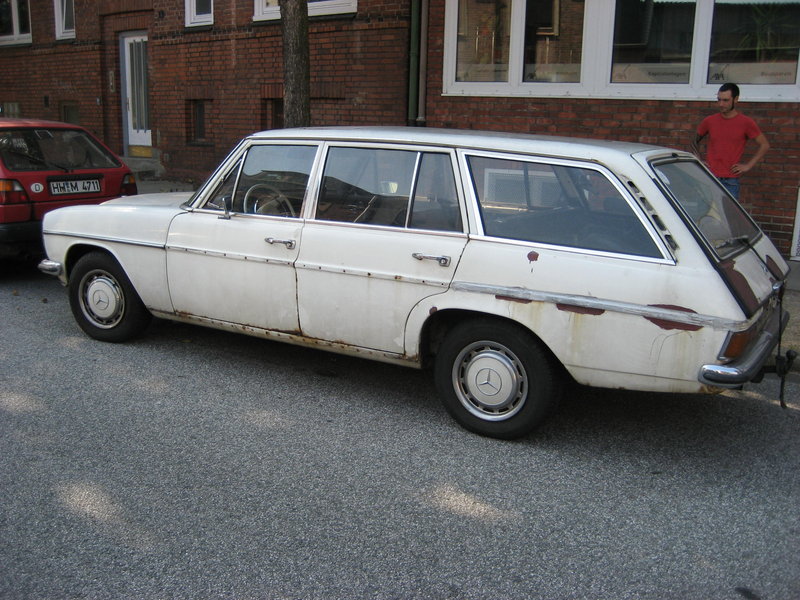

    • 7. April 2013 um 20:14

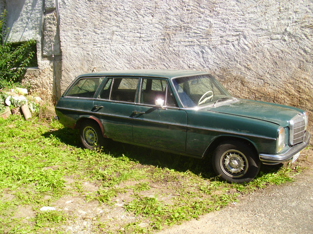

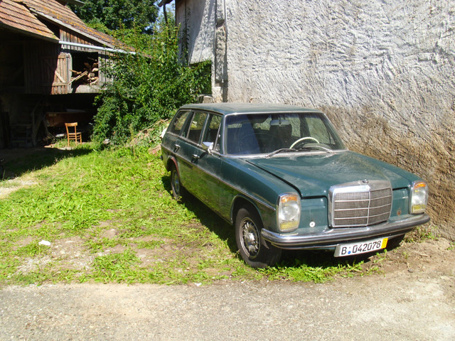

    So, liebe Leut´´,
    hier nun die Fotos, die mir aus Berlin geschickt wurden.
    Darauf zu sehen ist der Wagen, wie er (wohl einige Jahre) nach dem Bau ziemlich heruntergekommen ist.
    Sobald ich mal Gelegenheit finde, die aktuellen Bilder vom Smartphone auf den Rechner zu ziehen, werde ich Euch auf dem Laufenden halten.
    Falls noch jemand eine schwarze s123 Rückbank, einteilig und mit Leder oder MB-Tex bespannt sein eigen nennt, bin ich sehr daran interessiert.....
