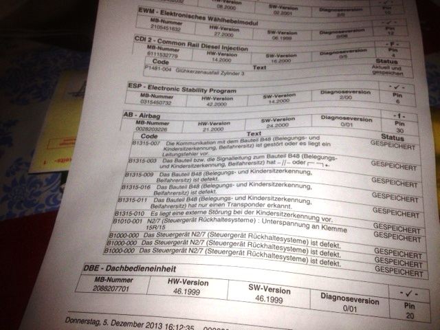

    » » hallo martin,
    » » nur über die "ist"-werte kann man genaueres sagen.
    » » und fehler kann man nicht löchen, sondern man muß sie beseitigen!
    » » das hat der verbraucher noch nicht kapiert!
    » » wo bist du denn her?
    » » gruß franky
    » » ps wenn ich auf mercedes hilfe angewiesen wäre, würde ich mich
    » aufhängen!
    » Hallo Franky,
    » ich komme aus Erfurt. Wohl zu weit weg um mal eben bei dir vorbei zu
    » kommen.
    » Löschen sollte laut Aussage immer gehen. Danach wird der neue Fehler nur
    » wieder neu geschrieben.
    » Und der Fehler B1000-000 steht angeblich für das Steuergerät. Aber warum
    » zum Teufel ist der Fehler 3 mal gespeichert?!?
    » Hatte auch schon ein Sitzsimulator dran, jedoch ohne Erfolg...
    » Grüße Martin
    » der diese Fehler gerne beseitigen möchte :grinning_squinting_face: :grinning_squinting_face: :grinning_squinting_face:
    nur der Austausch des Steuergerätes! Das gleiche Sicherheitssystem! Dein Leben ist das Wichtigste!

    » Hallo ich habe mit meinem Auto folgendes Problem:
    » Habe ihn heute bei Mercedes auslesen lassen, Aufgrund der dauernd
    » leuchtenden SRS Leuchte.
    » Nun war die Aussage vom Meister, dass das Steuergerät defekt ist. Dies ließ
    » sich auch nicht Löschen.
    » Kann auch noch ein anderer Fehler vorhanden sein? Mich stutzt es, dass 3mal
    » der gleiche Fehler hinterlegt ist.
    » Danke für die Antworten.
    » Grüße MArtin
    » toll ich bekomme das Bild nicht gedreht.
    » Sebastian bitte mal machen :winking_face: Merci
    » Edit:Erledigt. :smiling_face:
