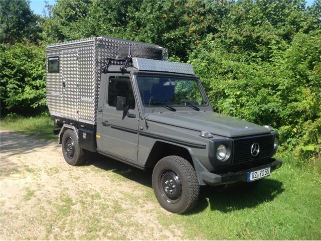

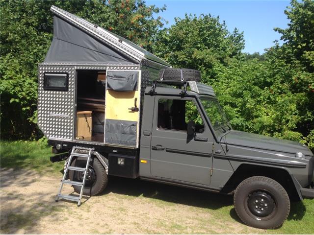

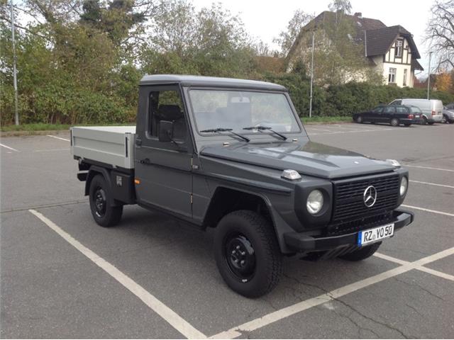

      Witziger WoMo-Umbau ... :smiling_face:
      Aus 1992 mit 150.000km für 26.750,--
      Ehemalige fünftürige Limousine, Radstand 2850mm, Umbau 2013/14, Karosse entfernt und durch rostfreies Singlecab vom holl. Militär ersetzt, Rahmen gestrahlt, Chassislack und Hohlraumversiegelung, Stoßdämpferaufnahme neu, neue Bremsen, Kotflügel, Innenkotflügel, Fenster- und Türdichtungen neu, fast jede Schraube neu, AHK, Fahrerhaus innen mit Bitumen gedämmt und verkleidet, Teppich Boden und Himmel neu, Sitze aus Mazda MX5 auf Originalschienen, Originalsitze neu beledert vorhanden, neu Reifen, Zuschaltallrad, Sperren vorn und hinten. Massive Plattform hinten auf originalen Rahmenauflagen, Kotflügel , zwei Stauboxen und Tankanschluss integriert. Seitenteile für Pickupaufbau vorhanden (neu/Alu).
      Dachträger mit integriertem Spoiler und Reserverad.

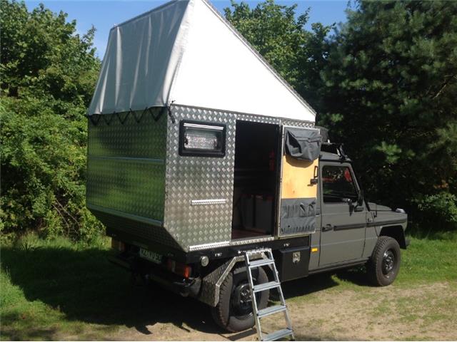

      Kabine Alu Vierkant 30x30x3mm, beplankt mit Aluriffel 1.5/2mm, Klappdach 2,4/4mm, vom Metallbauer auf Maß gefertigt, kein seitl. Überstand. Zeltbalg aus Airtex, zusätzlich Verkleidung außen in Kederschiene aus LKW-Plane als Wetterschutz, einfache Plane als Markise in Kederschiene, 2 SeitzS4 Fenster, Yacht Dachluke Vetus, 200wp Solarplatten, Votronic MPP Laderegler, digitale Votronic Anzeige, 150Ah AGM Batterie, zwei 20A 12V Anschlüsse, zwei 2,5A USB Anschlüsse. 220V Außensteckdose. WAeco Kompressorkühlbox, Porta Potti, diverse Euroboxen.
      Einfacher und leichter Ausbau Birke Multiplex 12mm (KISS, keep it stupid simple....)
      Ausziebarer Lattenrost, Liegefläche ca 194x126 cm, kann auf ges. Breite erweitert werden, Bezug Mikrofaser, dreiseit. Reißverschluss.
      Gesamtgewicht liegt unter 2400KG. Kabine abnehmbar, ist mit sechs Schrauben an der Plattform befestigt.
      TÜV neu, Zylinderkopfdichtung Juli 2015 neu mit Rechnung. Einwandfreier Zustand, das Alter merkt man ihm nicht an. Zulassung als LKW offener Kasten wahlweise geschlossener Kasten.
      Wasser haben wir über Kanister benutzt, gekocht mittels Kartuschengaskocher
