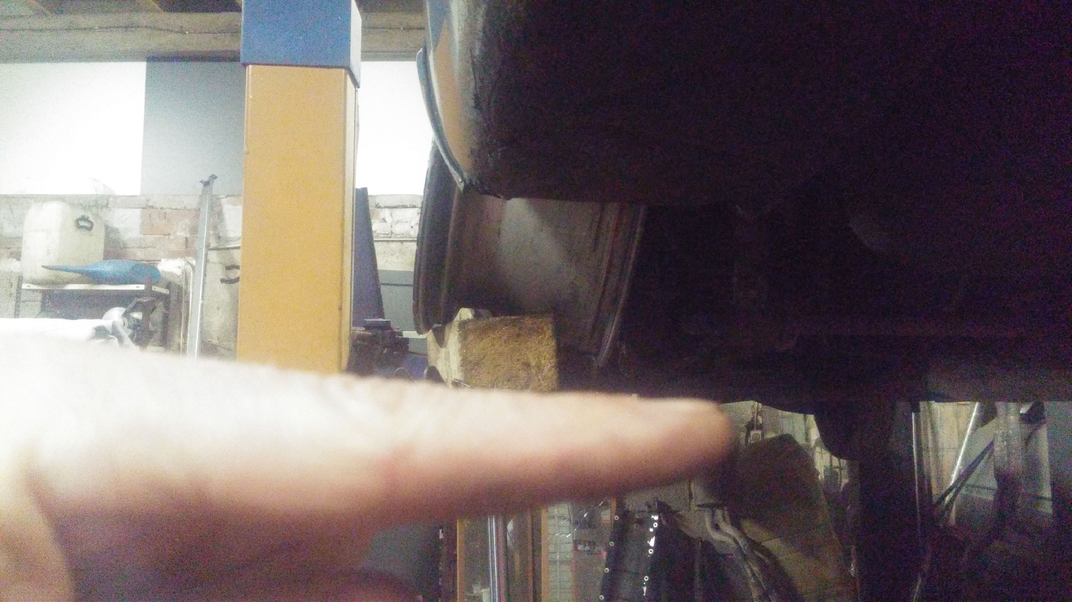

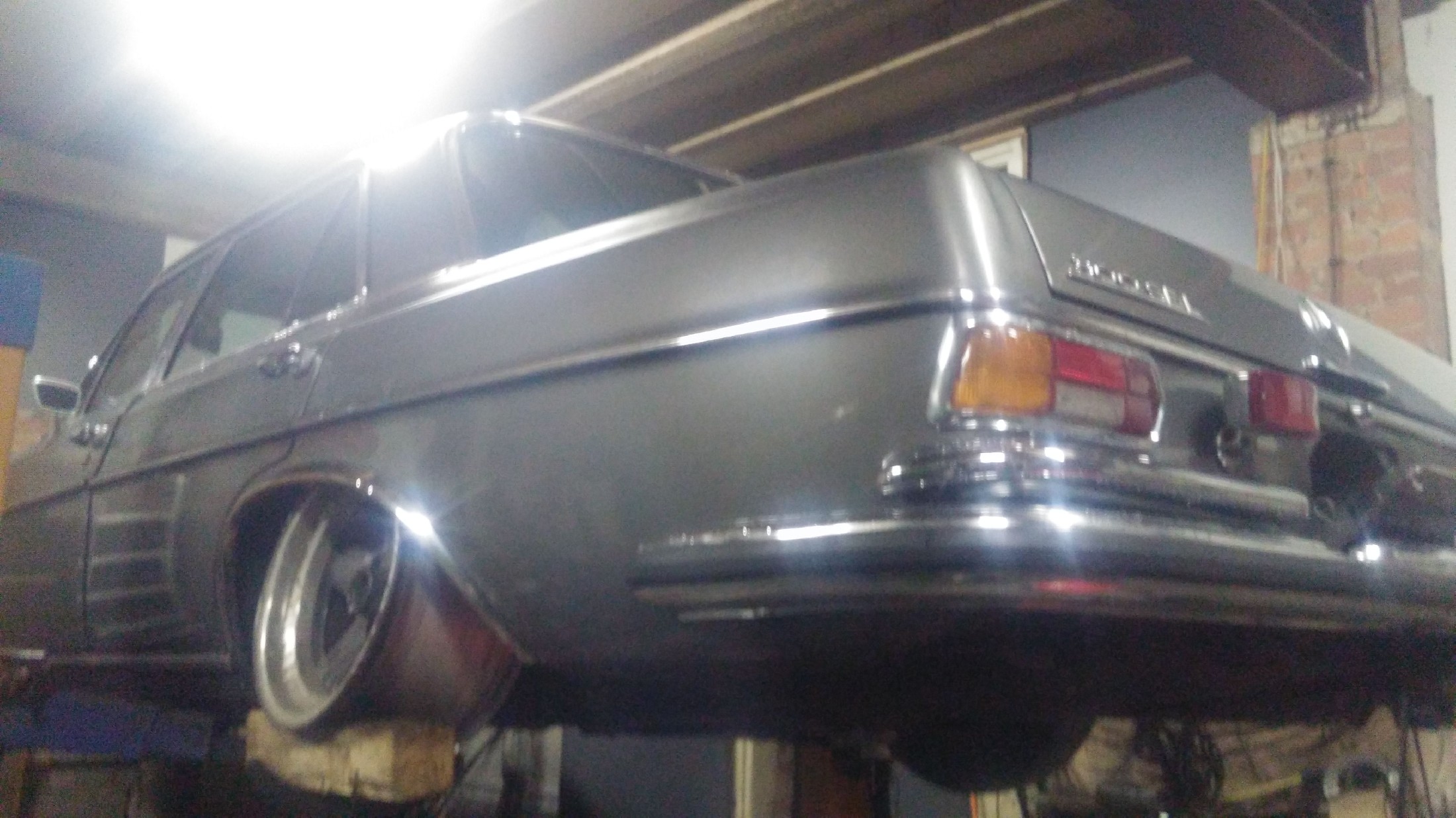

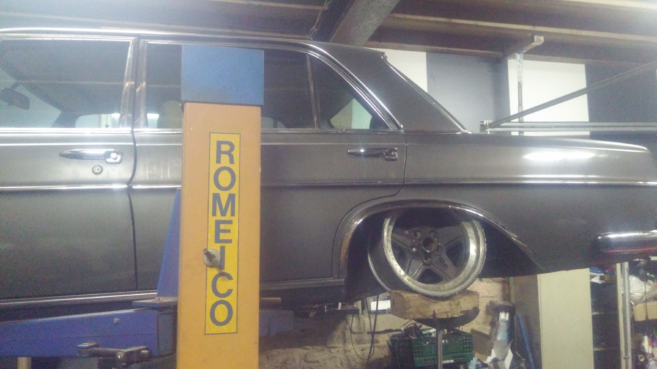

W109 600SEL 5Gang die erste.... Schuhanprobe :-)
  • 560selpickup
  • 4. Januar 2016 um 23:10

    Moin,
    wenn Du hinten 9 x 16 ET 11mm mit 225/50R16 fahren möchtest wird es ohne kleine Bearbeitung nicht gehen. Auch auf den Achsversatz achten, aber das brauch ich Dir ja eigentlich nicht sagen;-)
    Bei richtigen tiefgang vorn bekommst Du mit 8 x 16 ET11mm Stress beim Lenken und
    gleichzeitigem Einfedern! Selbst bei der Rial 7 x 16 war das Grenzwertig. Odder Du machst die Kiste knochenhart, aber aus dem Alter bin ich raus.
