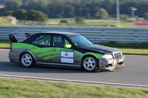

W202: C280 Umbau auf C36, im 'Bastelbuden'-Gewand für die Rennstrecke
  • Tobi
  • 8. Dezember 2015 um 13:38
  • Tobi
    630
    15. November 2011
    19. Februar 2020 um 11:48
    http://www.motorsportmarkt.de/show/rennfahrz…-c36-motor.html
    # W202, C280 mit AMG C36 Motor
    # EZ 30.12.96
    # Motor AMG C36, 3606 ccm, 280 PS, 385 Nm Umbau 2011
    # 5 Gang Schaltung
    # Überrollkäfig Wiechers, Einbau 2012
    # KW Competition II Fahrwerk, Druck- und Zugstufe verstellbar
    # Spurverbreiterung 40 mm vorne und hinten
    # Buchsen vorne und Hinten aus PU
    # Stahlflex Bremsleitung
    # Abnehmbares Lenkrad
    # Sparco Rennsitz
    # Sabelt 6 Punkt Gurt, Herstellungsdatum 2013
    # Domstrebe Alu Wiechers vorne und hinten
    # 2 x 100´er Zellen Kat
    # Fahrzeug ist Foliert, Matt Schwarz, Silber, Grün
    # Fahrerfenster mit Sicherheitsfolie D5178
    # neue EBC Bremsbeläge vorne Yellow- und hinten Greenstuff (06.07.15)
    # Neue Steuerkette, Zündspulen, Zündkabel (06.07.+19.09.15)
    # Zubehör eine AMG Frontstoßstange + 2 Satz 17 Zoll ALU Felgen
    # DMSB Wagenpass von 24.06.2015 > F*, H, FS, E1 (*Gruppe F noch Eintragungen und TÜV Abnahme nötig)
