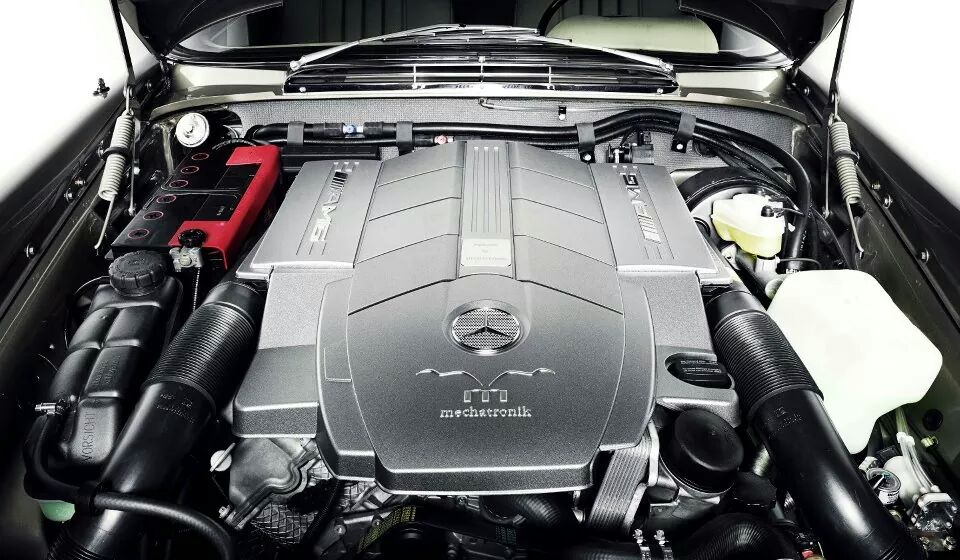

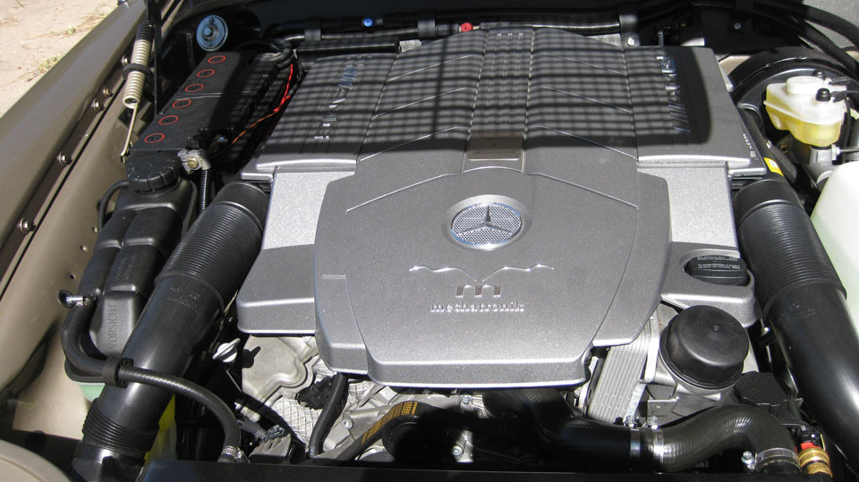

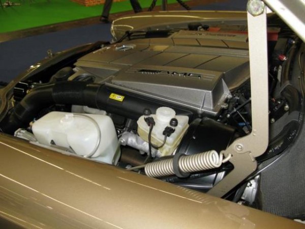

    Hallo Leute,
    Mechatornik baut ja bekannt lich ABS und ESP in Pagode un Coupe ein. Beim Sl ist aus Platzguenden der "Kuebel" weggefallen doch der Hauptbremszylinder ist W208 und schraeger Lochwinkel zur Befestigung.
    Beim Coupe habe Sie jedoch den orginalen Kuebel verwendet doch mit einem Hauptbremszylinder den ich von Mercedes so nicht kenne. Dazu muss man wissen, der orginale Kuebel hat horizontale Befestigung des HBZ hinten wie alle nicht ABS Mercedes. Als das ABS kam wurden diese immer schraeg am kleinen Kuebel befestigt. Doch hier sitzt ein gerader HBZ mit ABS am alten Bremskraftverstaerker? Ich musste bislang den neueren aus dem W126 benuetzen, mit dem W126 HBZ....was hat Mechatronik hier werwendet? Ist das Mercedes und was....
