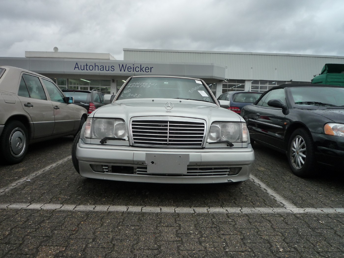

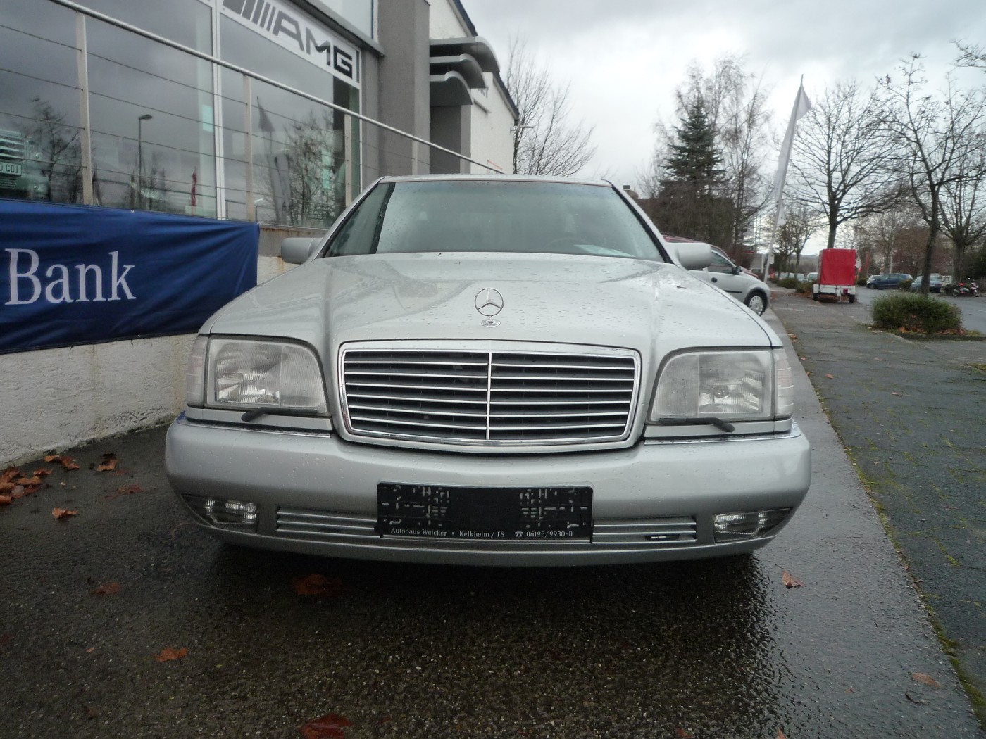

      Hi,
      ich nehm jetzt mal Nino´s Bilder:
      ...ist schon fast unheimlich Ähnlich, oder??
      Könnte man nicht die Xenon-Lampen von einem W140 legal
      in einen W124 bauen???:cool:
      Bitte mal um Eure Meinung.

      Ein Einbauen der Brenner in ein anderes Modell ist illegal, da die Scheinwerfer nicht für die Nutzung von Xenon zugelassen sind.
      Ein Einbauen der 140er Scheinwerfer in den 124er wäre die einzige variante, die möglicht ist, sofern es passt und die Befestigung auch crashsicher ist (wie original eben).
      Eine automatische Leuchtweitenregulierung ist immer Pflicht bei Xenon und jetzt bitte nicht an den Aberglauben denken, ab oder bis zu einem bestimmten Baujahr braucht Xenons keine automatische Leuchtweitenregulierung - das ist Humbug. Man kann hier aber auch einen nicht originalen Weg gehen, wie bei mir. Die Hella "Automatische Ultraschall Leuchtweitenregulierung" kaufen. Diese hat eienn Sensor, den man kurz vor der Hinterachse platziert. 25-30cm Bodenabstand müssen aber eingehalten werden. Diese hat eine ABE und das Kriterium ist erfüllt.
      Scheinwerferreinigungsanlage dürfte auch klar sein, ist Pflicht.
      Das ganze wird eine Einzelabnahme beim TÜV. Wenn das Leuchtbild stimmt und die Verstellung funktioniert, ist das keine unmögliche Sache.
