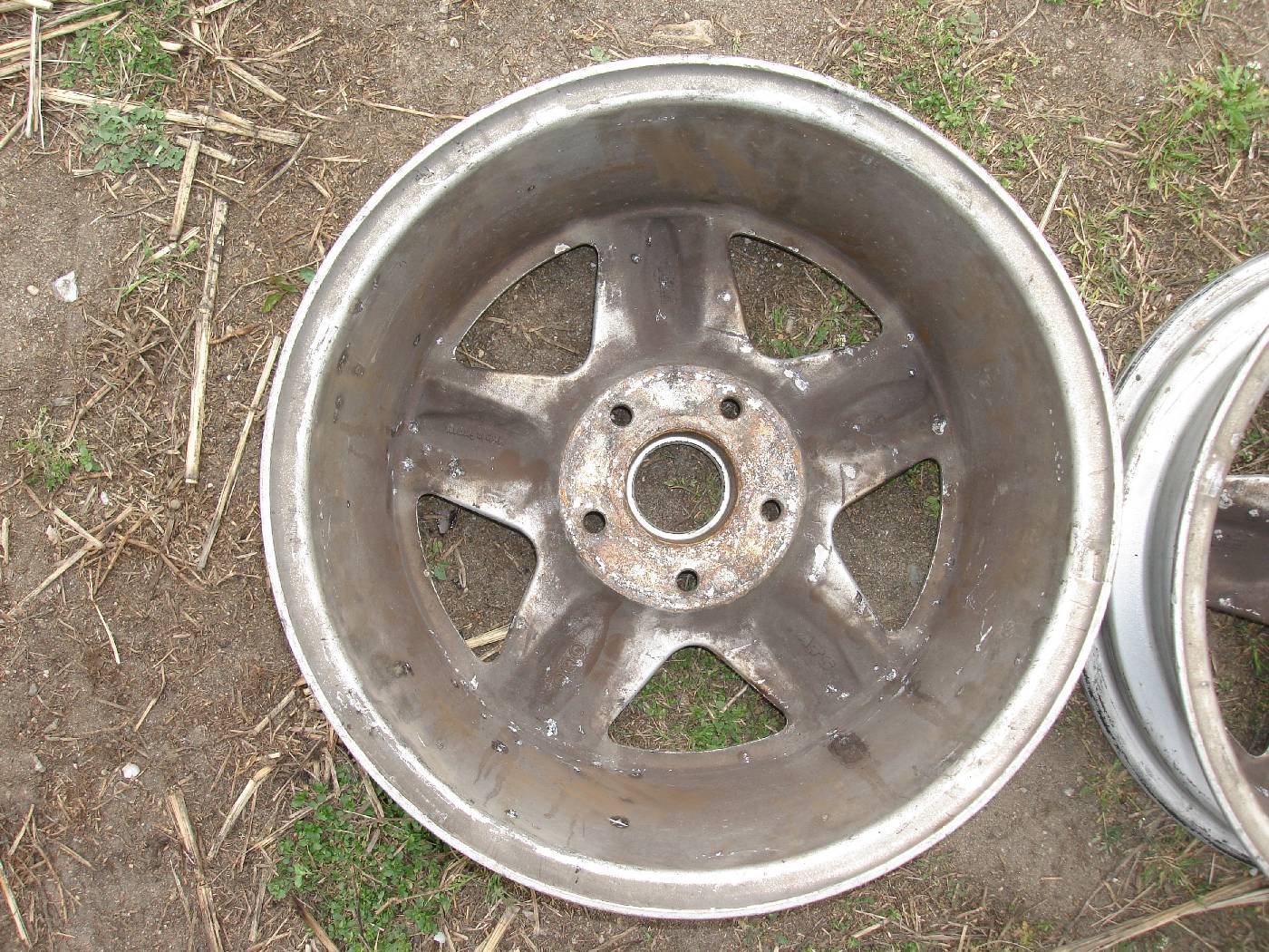

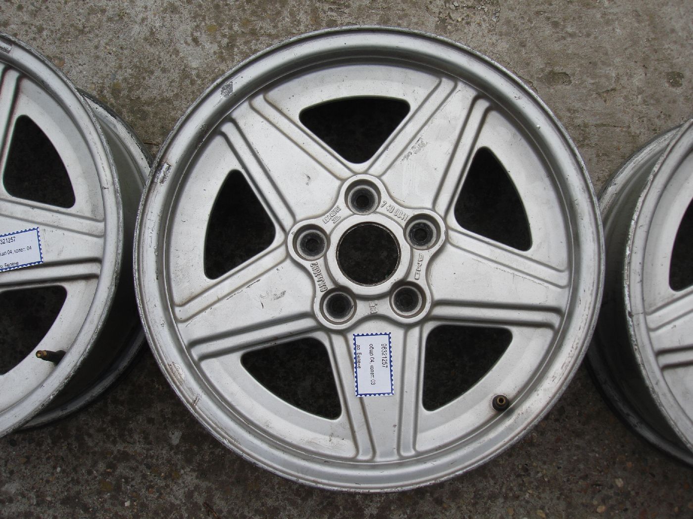

    Ich habe gerade ein Set von AMG 16x6.5 ET35 Penta Räder für meinen c124 gekauft. Wurde ich Distanzscheiben benötig? Die Räder sind wirklich nähe die Bremssättel. Der Vorbesitzer hat mir gesagt, dass die Räder schlagen die Bremssättel auf seinem 230CE, aber ich sehe keine Probleme auf meinem Auto(mein Auto ist 200CE). Ist es möglich, die Räder ohne Distanzscheiben auf mein Auto zu passen? Ich möchte keine unsicher Experimenten machen.

    Original waren 6,5x15 ET49 bei den früheren Gullydeckeln, die hier stehen also 14mm weiter nach außen. Wenn sich die Felgen frei drehen lassen, ohne dass sie den Bremssattel berühren, sehe ich keine Probleme und Distanzscheiben wirst du auch nicht benötigen. Vielleicht meinte der Vorbesitzer 320 CE? Der hatte nämlich vorne eine größere Bremse.
