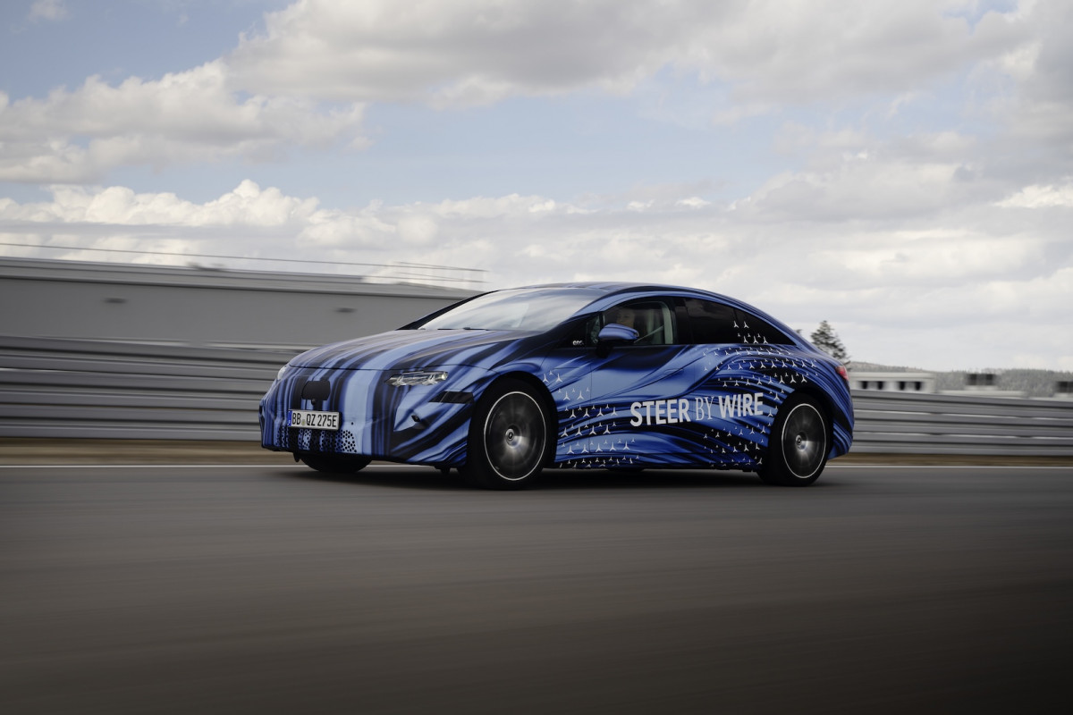

    Ab 2026 bringt Mercedes-Benz als erster deutscher Hersteller ein Serienfahrzeug mit Steer-by-Wire-Technologie auf die Straße. Die klassische mechanische Verbindung zwischen Lenkrad und Rädern entfällt – was das für Fahrgefühl, Design und zukünftige Mobilitätskonzepte bedeutet, zeigt ein Blick auf Technik, Vorteile und Entwicklung dieser innovativen Lenkung.
    Das Lenkrad ist weit mehr als ein gewöhnliches Bauteil im Auto – es ist die direkte Verbindung zwischen Fahrer oder Fahrerin und der Straße. Über das Lenkrad wird das Fahrverhalten spürbar, Unebenheiten werden wahrgenommen, und nicht zuletzt war es in der Vergangenheit das wichtigste Werkzeug, um ohne Servolenkung kraftvoll in Parklücken zu kurbeln. Ab 2026 beginnt für Mercedes-Benz Kundinnen und Kunden eine neue Ära: Als erster deutscher Automobilhersteller bringt das Unternehmen ein Serienfahrzeug mit Steer-by-Wire auf den Markt – einer Technologie, die vollständig auf eine mechanische Verbindung zwischen Lenkrad und Vorderrädern verzichtet.

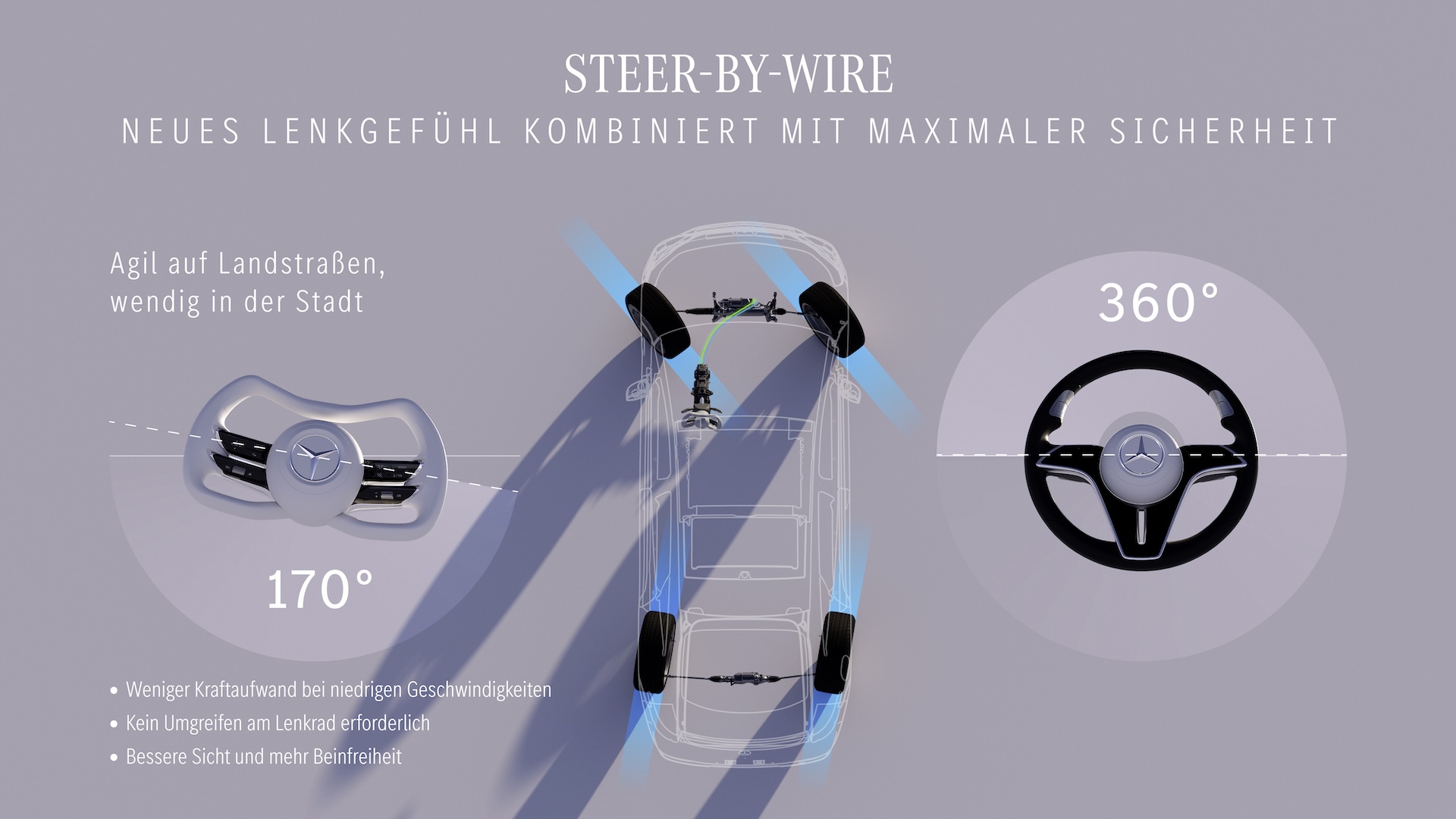

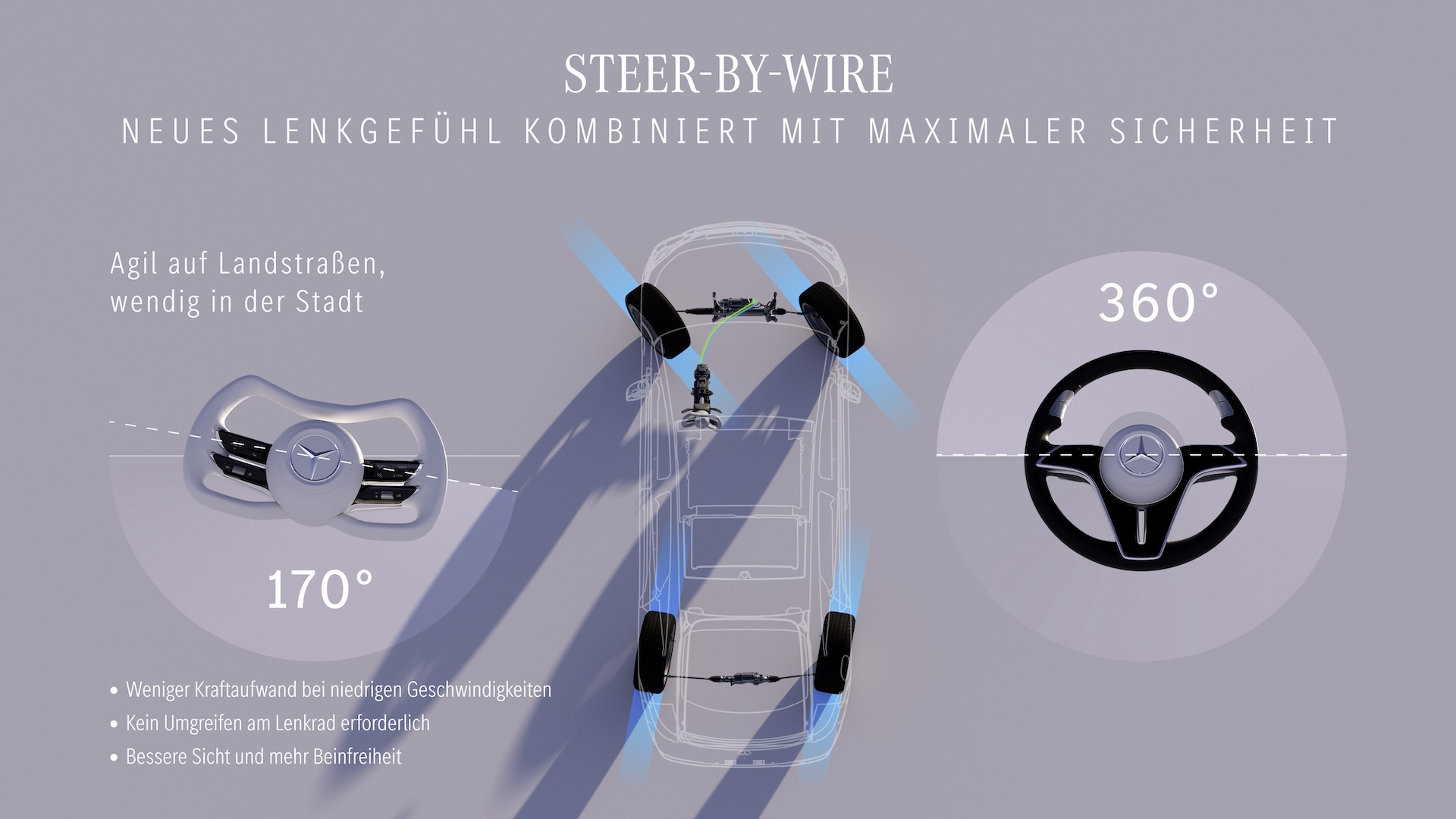

    Technisch betrachtet erlaubt Steer-by-Wire eine variable Lenkübersetzung. Diese lässt sich je nach Fahrsituation flexibel anpassen – etwa beim sportlichen Fahren auf der Landstraße oder beim langsamen Rangieren in der Stadt. Durch diese Flexibilität lassen sich scheinbare Gegensätze wie Sportlichkeit und Komfort besser vereinen. Auch Fahrstabilität und Agilität in Kurven profitieren vom Zusammenspiel mit der aktiven Hinterachslenkung, die einen Lenkwinkel von bis zu zehn Grad ermöglicht. Das Ergebnis: Mehr Kontrolle und ein präziseres Fahrgefühl – bei gleichzeitig höherem Komfort, da störende Stöße von der Straße kaum noch im Lenkrad spürbar sind.

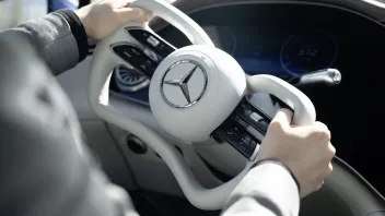

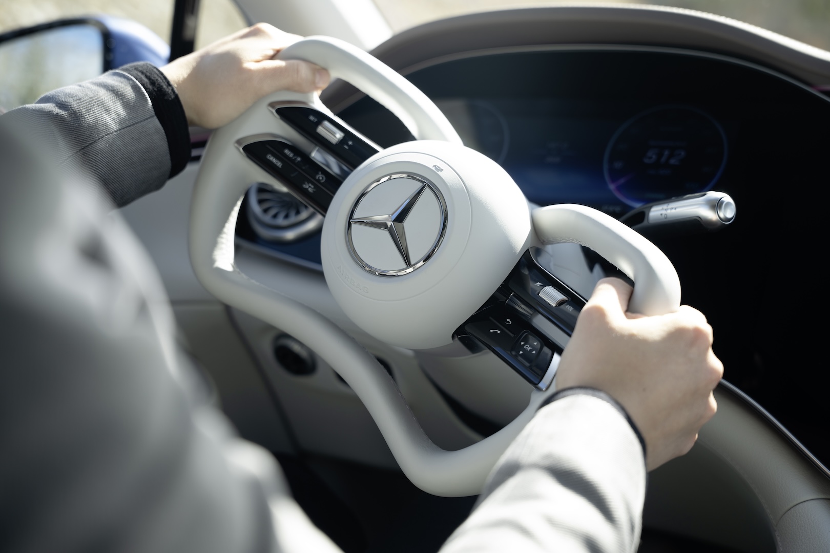

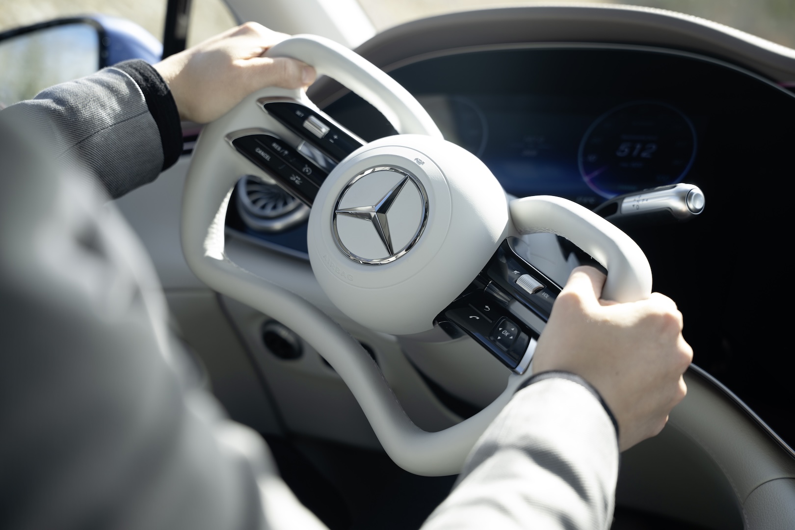

    Ein weiterer Vorteil ist die neue Lenkradform. Da keine mechanische Verbindung mehr nötig ist, kann das Lenkrad flacher gestaltet werden. Das verbessert die Sicht auf das Fahrerdisplay, schafft mehr Platz beim Ein- und Aussteigen und erhöht das Raumgefühl im Cockpit. Langfristig könnten Fahrende während automatisierter Fahrphasen eine noch entspanntere Sitzposition einnehmen – frei von Lenksäulen, die im Weg sind.

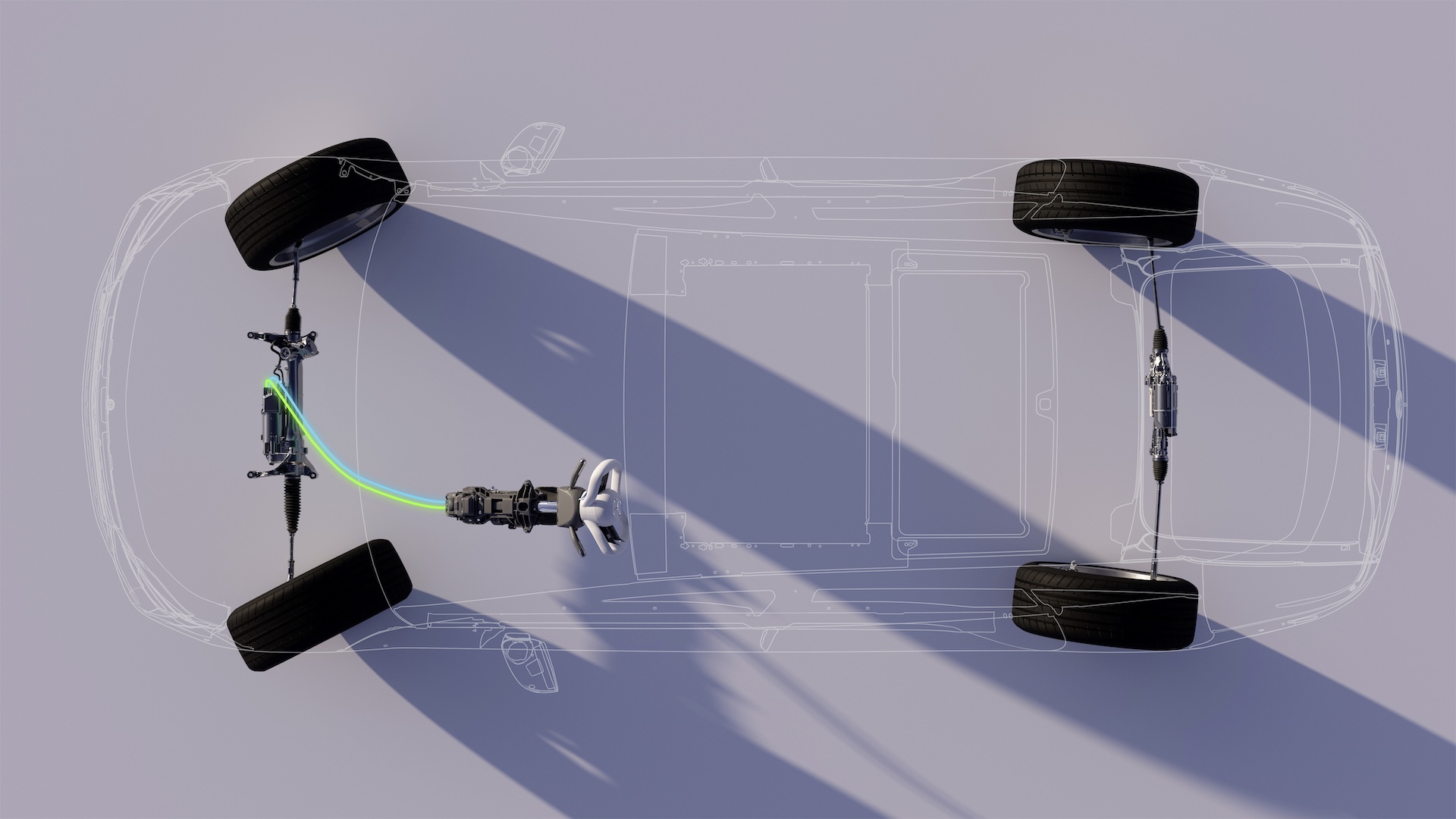

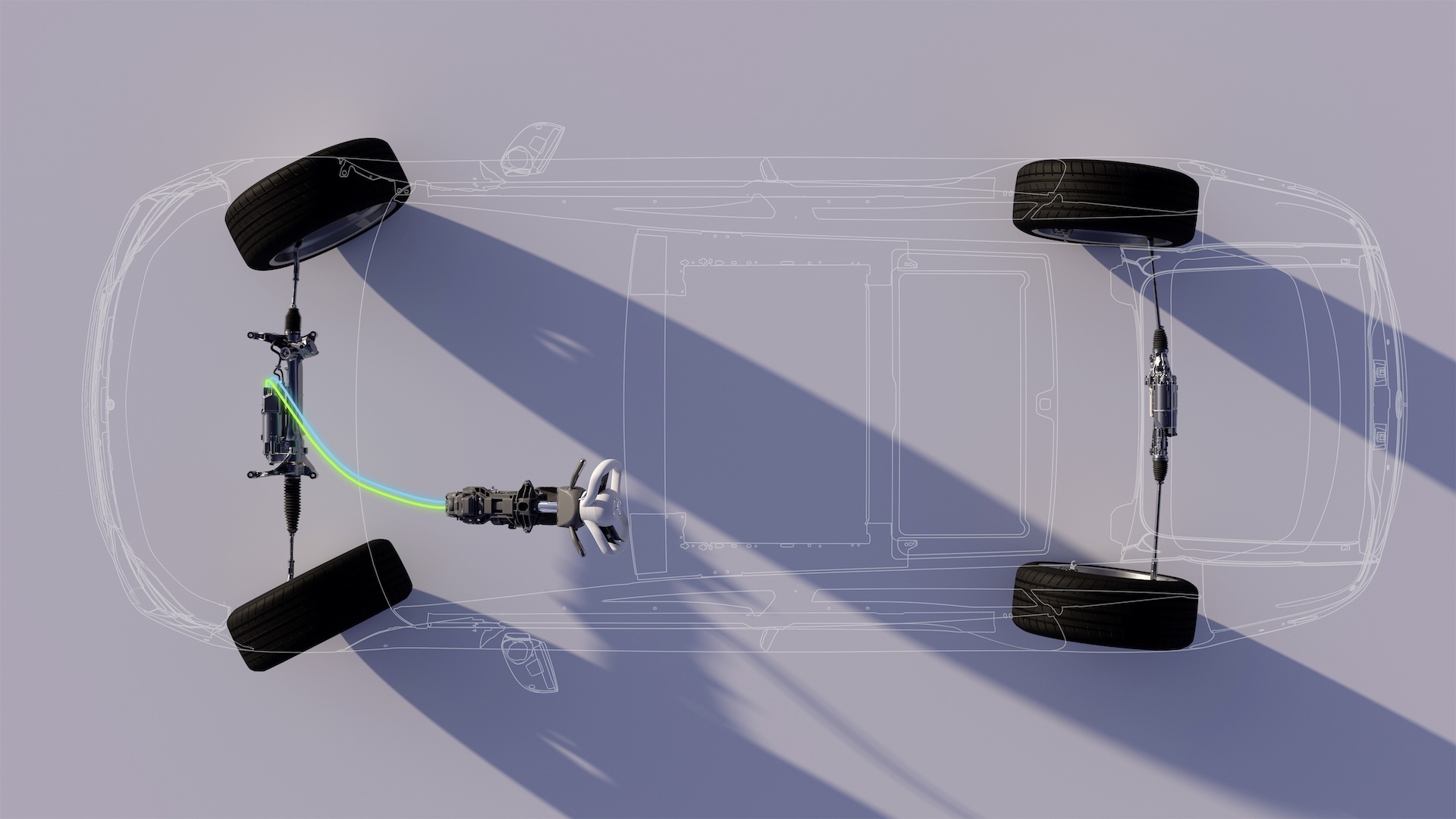

    Das System arbeitet mit zwei zentralen Komponenten: Die Steering Feedback Unit (SFU) am Lenkrad erfasst die Lenkwünsche und leitet sie an die Steering Rack Unit (SRU) weiter, die die Bewegung an die Räder überträgt. Gleichzeitig erzeugt die SFU das typische Mercedes-Lenkgefühl durch modellbasierte Rückstellkräfte. Da es keine mechanische Gegenkraft mehr gibt, wird das Feedback künstlich simuliert – aber präzise und echt wirkend.

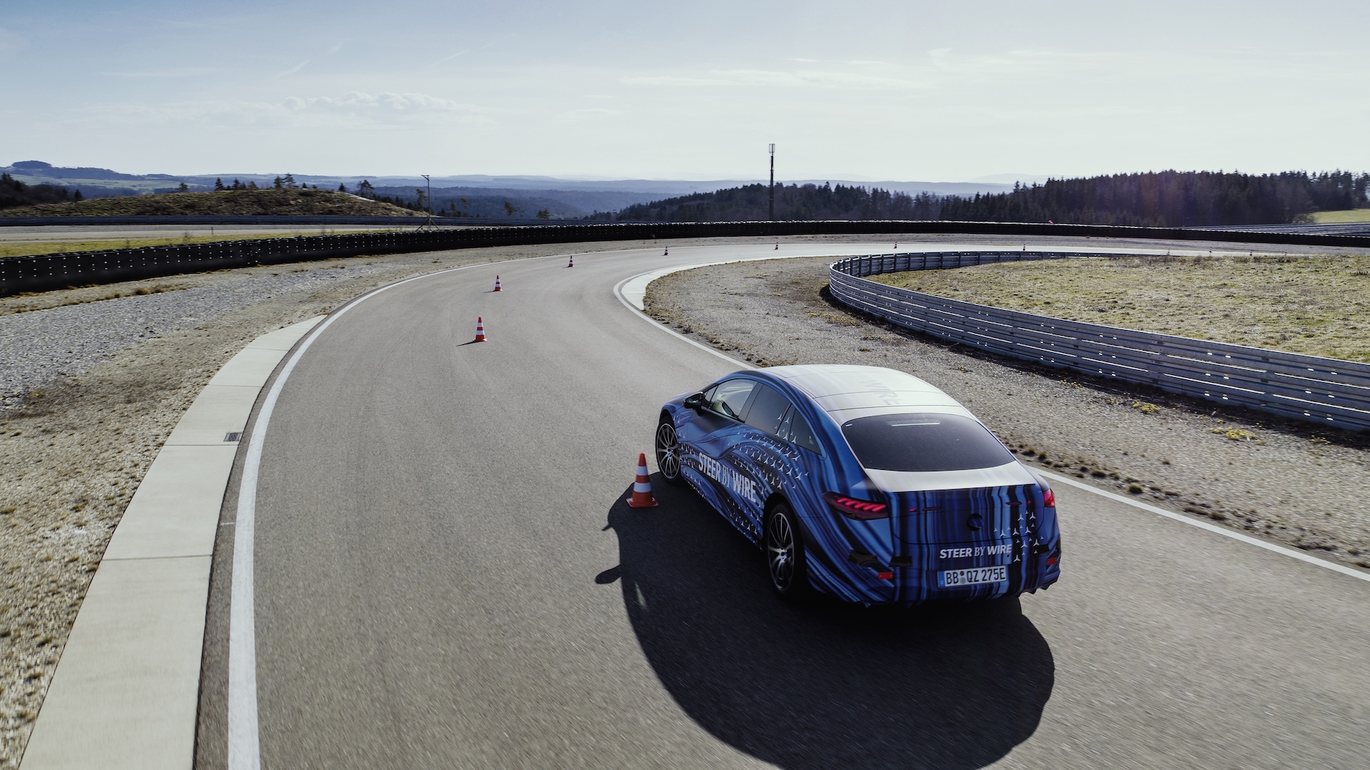

    Mercedes-Benz hat das neue Steer-by-Wire-System bereits intensiv getestet. Mehr als eine Million Prüfstandkilometer sowie ebenso viele Testkilometer auf Strecken und im Straßenverkehr wurden absolviert. Die Sicherheitsarchitektur ist doppelt ausgelegt: Zwei Signalpfade, redundante Steuergeräte, doppelte Spannungsversorgung. Selbst im unwahrscheinlichen Fall eines Ausfalls bleibt das Fahrzeug dank Hinterachslenkung und ESP-Eingriffen querführbar.
