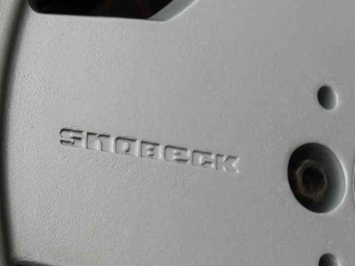

      Äußerlich unterscheidet sich der Snobeck 2.5-16V Evolution lediglich durch die von ihm entworfenen und bei Dial gefertigten Felgen vom Serienfahrzeug. Die von AMG inspirierten 16-Zoll-Felgen wurden mit den Maßen 8Jx16 H2 ET 34 mit Continental Sport Contact 225/50/ZR16 ausgestattet.

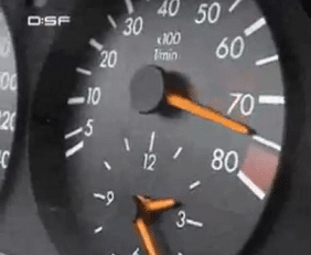

      Die maximale Leistung von 225 PS wird bei 7.200 U/min erreicht. Also nur 400 U/min bevor der rote Bereich des Drehzahlmessers beginnt, bzw. der 2.5-16V M102 Motor in den Begrenzer geht. Das bedeutet aber auch, dass wir im unteren Drehzahlbereich spürbar weniger Leistung zur Verfügung haben. In diesem Fall jedoch nichts Dramatisches. Der Leistungs-/Drehmoment-Kompromiss ist angemessen und macht Spaß: Reiner Vortrieb ohne Zugeständnisse – bis 244km/h.
      Das Aufrechterhalten eines Drifts der Hinterachse mit dem Gaspedal ist kein Problem. Aber man darf nicht leichtsinnig werden und gelangt schnell ins Übersteuern. Der Snobeck Evo wiegt immerhin über 1350 kg und das ASD, dessen Warnleuchte ständig aufleuchtet, funktioniert nur unter 35 km/h. Auf nassem Untergrund erfordert dieses Verhalten am Limit viel Konzentration vom Fahrer. Im normalen Fahrbetrieb gibt es jedoch keine Probleme. Man darf nicht vergessen, dass dieses Auto vor allem eine Grundlage für die Homologation im Rennsport war. Auch wenn es umgebaut eher so aussieht wie ein Wohnzimmer als wie ein Gruppe A Rennwagen für den Einsatz auf der Straße.
