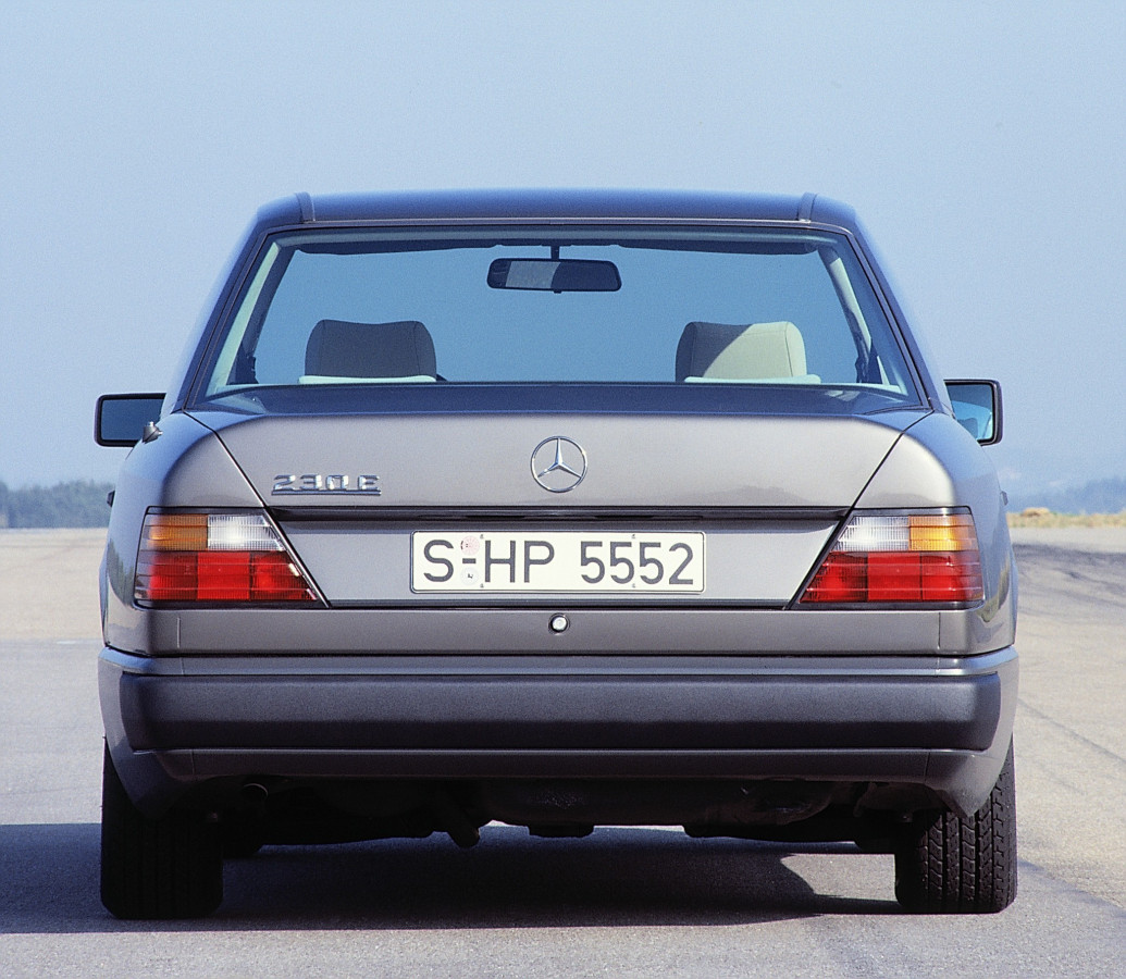

  • Daten & Fahrleistung des 230E (01.1985 - 08.1989)
    230E
    Allgemeine Übersicht
    Konstruktionsbezeichnung
    W 124 E 23
    Baumuster
    124.023
    Produktionszeitraum
    03.1984 / 01.1985 - 08.1989
    Produktionsbeginn Vorserie / Hauptserie - Produktionsende
    Stückzahl
    insgesamt 374.422 Limousinen (bis 10.1992)
    Preise
    12.1984: DM 35.397,00
    04.1985: DM 36.537,00
    12.1985: DM 37.209,60
    09.1986: DM 39.102,00
    06.1987: DM 40.299,00
    02.1988: DM 41.211,00
    02.1989: DM 43.833,00
    Motor
    Arbeitsverfahren
    Viertakt-Otto (mit Saugrohreinspritzung; Abgasreinigungsanlage mit geregeltem 3-Wege-Katalysator ab 09.1985 auf Wunsch, ab 09.1986 Serie)
    Anordnung im Fahrzeug
    vorn, längs; stehend
    Motor-Typ / -Baumuster
    M 102 E 23 / 102.982
    Zylinderzahl / -anordnung
    4 / Reihe; 15° nach rechts geneigt
    Bohrung x Hub
    95,5 x 80,25 mm
    Gesamthubraum
    2299 ccm (nach Steuerformel 2276 ccm)
    Verdichtungsverhältnis
    Kurbelwellenlager
    Leistung / bei
    136 PS / 100 kW (mit Katalysator 132 PS / 97 kW) bei 5100 /min
    Drehmoment / bei
    205 Nm (mit Katalysator 198 Nm) bei 3500 /min
    Ventilanordnung / -anzahl
    1 Einlaß, 1 Auslaß / V-förmig hängend
    Ventilsteuerung
    obenliegende Nockenwelle
    Nockenwellenantrieb
    Einfach-Rollenkette
    Gemischbildung
    Saugrohreinspritzung, mechanisch-elektronisch geregelt (Bosch KE-Jetronic)
    Kühlung
    Wasserkühlung / Pumpe; 8,5 l Wasser
    Schmierung
    Druckumlauf-Schmierung / 5 l Öl
    Elektr. Anlage
    12V
    Batterie
    62 Ah / im Motorraum
    Generator
    Drehstrom / 770 W
    Anlasser
    elektrisch / 1,4 kW
    Zündung
    Transistorzündung (ECE-Version); ab 09.85: elektronische Zündanlage
    Kraftstofftank: Anordnung / Fassungsvermögen
    über der Hinterachse / 70 l
    Kraftstoff-Förderung
    elektrische Förderpumpe
    Fahrwerk & Kraftübertragung
    Rahmenausführung
    selbsttragende Ganzstahlkarosserie
    Radaufhängung, vorne
    Dreiecks-Querlenker / Dämpferbein
    Radaufhängung, hinten
    Raumlenkerachse, auf Wunsch mit hydropneumatischer Niveau-Regulierung
    Federung, vorne
    Schraubenfedern, Drehstab-Stabilisator
    Federung, hinten
    Stoßdämpfer, vorne/hinten
    Gasdruck-Dämpferbeine / Gasdruck-Stoßdämpfer
    Lenkung
    Kugelumlauf-Servolenkung
    Lenkübersetzung
    15,44:1 / 3 Lenkradumdrehungen
    Bremsanlage (Fußbremse)
    hydraulische Zweikreis-Anlage mit Unterdruck-Bremskraftverstärker, auf Wunsch mit Anti-Blockier-System (ab 09.1988 Serie); Scheibenbremsen vorn (ab 09.1988 innenbelüftet) und hinten
    Feststellbremse (Handbremse)
    mechanisch (fußbetätigt), auf Hinterräder wirkend
    Durchmesser der Bremsscheiben bzw. Bremstrommeln vorne/hinten
    Bremsscheiben vorn / hinten: 284 / 258 mm
    Räder
    Stahlblech-Scheibenräder, auf Wunsch Leichtmetall-Scheibenräder
    Felgen
    6 1/2 J x 15 H 2
    Reifen
    195/65 R 15 91 H
    Angetriebene Räder
    Hinterräder
    Kraftübertragung
    geteilte Kardanwelle
    Getriebe & Fahrleistungen
    Getriebe
    4-Gang-Schaltgetriebe
    Verfügbarkeit
    Serie
    Schaltung
    Mittelschaltung
    Kupplung
    Einscheiben-Trockenkupplung
    Getriebeart
    Zahnrad-Wechselgetriebe
    Synchronisierte Gänge
    I - IV
    Getriebe-Übersetzung
    I. 3,91; II. 2,17; III. 1,37; IV. 1,0; R. 3,78
    Achsantriebsübersetzung
    3,27
    Höchstgeschwindigkeit
    203 km/h (mit Katalysator 200 km/h)
    Beschleunigung 0-100 km/h
    10,4 s (mit Katalysator 10,6 s)
    Bemerkung zur Beschleunigung
    Beschleunigung mit Durchschalten von 0 - 100 km/h; Belastung 2 Personen
    Kraftstoffverbrauch
    6,8 / 8,5 / 11,1 l (mit Katalysator 7,2 / 9,0 / 11,4 l)
    nach Richtlinie
    80/1268/EWG; Werte für 90 km/h / 120 km/h / Stadtzyklus
    Getriebe
    5-Gang-Schaltgetriebe
    Verfügbarkeit
    auf Wunsch
    Schaltung
    Mittelschaltung
    Kupplung
    Getriebeart
    I - V
    I. 3,91; II. 2,17; III. 1,37; IV. 1,0; V. 0,78; R. 4,27
    3,27
    Kraftstoffverbrauch
    6,6 / 8,1 / 11,4 l (mit Katalysator 6,9 / 8,6 / 11,7 l)
    nach Richtlinie
    Getriebe
    4-Gang-Automatikgetriebe
    Verfügbarkeit
    auf Wunsch
    Schaltung
    Wählhebel in Wagenmitte
    Kupplung
    hydraulischer Drehmomentwandler im Automatikgetriebe
    Getriebeart
    Planetengetriebe
    I. 4,25; II. 2,41; III. 1,49; IV. 1,0; R. 5,67
    3,27
    198 km/h (mit Katalysator 195 km/h)
    Kraftstoffverbrauch
    7,1 / 8,7 / 10,9 l (mit Katalysator 7,8 / 9,3 / 11,4 l)
    nach Richtlinie
    Abmessungen & Gewichte
    Radstand
    2800 mm
    Spur vorne / hinten
    1497 / 1488 mm
    Länge
    4740 mm
    Breite
    1740 mm
    Höhe
    1446 mm; ab 11.1988: 1431 mm
    Kleinster Wendekreis
    11,2 m
    Leergewicht (Wagengewicht)
    1280 kg; ab 12.1986: 1310 kg; ab 12.1988: 1330 kg
    nach Richtlinie
    DIN 70020 (mit Kraftstoff, Reserverad und Werkzeug)
    Zul. Gesamtgewicht
    1800 kg; ab 12.1986: 1830 kg; ab 12.1988: 1850 kg
    Zul. Achslast vorne
    835 kg; ab 12.1986: 855 kg; ab 12.1988: 865 kg
    Zul. Achslast hinten
    965 kg; ab 12.1986: 975 kg; ab 12.1988: 985 kg
    Zuladung
    520 kg
    Zul. Anhängelast gebremst
    1500 kg; ab 05.1989: 1850 kg
    Zul. Anhängelast ungebremst
    675 kg; ab 12.1986: 690 kg; ab 12.1988: 700 kg
