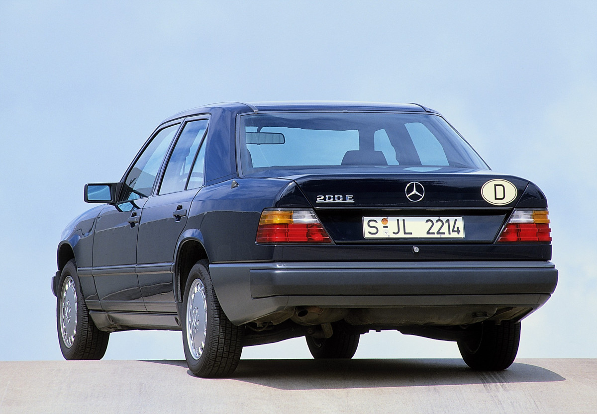

    • Daten & Fahrleistung des 200E (07.1985 - 08.1989)
      200E
      Allgemeine Übersicht
      Konstruktionsbezeichnung
      W 124 E 20
      Baumuster
      124.021
      Produktionszeitraum
      01.1985 / 07.1985 - 08.1989
      Produktionsbeginn Vorserie / Hauptserie - Produktionsende
      Stückzahl
      insgesamt 176.660 (bis 10.1992)
      Preise
      vor 09.1988 nur für Export nach Italien
      im Inland nicht erhältlich
      09.1988: DM 41.211,00
      02.1989: DM 42.066,00
      Motor
      Arbeitsverfahren
      Viertakt-Otto (mit Saugrohreinspritzung; Abgasreinigungsanlage mit geregeltem 3-Wege-Katalysator auf Wunsch, im Inland ab 09.1988 Serie)
      Anordnung im Fahrzeug
      vorn, längs; stehend
      Motor-Typ / -Baumuster
      M 102 E 20 / 102.963
      Zylinderzahl / -anordnung
      4 / Reihe; 15° nach rechts geneigt
      Bohrung x Hub
      89,0 x 80,25 mm
      Gesamthubraum
      1997 ccm
      Verdichtungsverhältnis
      9,1
      Kurbelwellenlager
      Leistung / bei
      122 PS / 90 kW bei 5100 /min (mit Katalysator 118 PS / 87 kW bei 5200 /min)
      Drehmoment / bei
      178 Nm (mit Katalysator 172 Nm) bei 3500 /min
      Ventilanordnung / -anzahl
      1 Einlaß, 1 Auslaß / V-förmig hängend
      Ventilsteuerung
      obenliegende Nockenwelle
      Nockenwellenantrieb
      Einfach-Rollenkette
      Gemischbildung
      Saugrohreinspritzung, mechanisch-elektronisch geregelt (Bosch KE-Jetronic)
      Kühlung
      Wasserkühlung / Pumpe; 8,5 l Wasser
      Schmierung
      Druckumlauf-Schmierung / 5 l Öl
      Elektr. Anlage
      12V
      Batterie
      62 Ah / im Motorraum
      Generator
      Drehstrom / 770 W
      Anlasser
      elektrisch / 1,4 kW
      Zündung
      elektronische Zündanlage
      Kraftstofftank: Anordnung / Fassungsvermögen
      über der Hinterachse / 70 l
      Kraftstoff-Förderung
      elektrische Förderpumpe
      Fahrwerk & Kraftübertragung
      Rahmenausführung
      selbsttragende Ganzstahlkarosserie
      Radaufhängung, vorne
      Dreiecks-Querlenker / Dämpferbein
      Radaufhängung, hinten
      Raumlenkerachse, auf Wunsch mit hydropneumatischer Niveau-Regulierung
      Federung, vorne
      Schraubenfedern, Drehstab-Stabilisator
      Federung, hinten
      Stoßdämpfer, vorne/hinten
      Gasdruck-Dämpferbeine / Gasdruck-Stoßdämpfer
      Lenkung
      Kugelumlauf-Servolenkung
      Lenkübersetzung
      15,44:1 / 3 Lenkradumdrehungen
      Bremsanlage (Fußbremse)
      hydraulische Zweikreis-Bremsanlage mit Unterdruck-Bremskraftverstärker, auf Wunsch mit Anti-Blockier-System (ab 09.1988 Serie); Scheibenbremsen vorn und hinten
      Feststellbremse (Handbremse)
      mechanisch (fußbetätigt), auf Hinterräder wirkend
      Durchmesser der Bremsscheiben bzw. Bremstrommeln vorne/hinten
      Bremsscheiben vorn / hinten: 284 / 258 mm
      Räder
      Stahlblech-Scheibenräder, auf Wunsch Leichtmetall-Scheibenräder
      Felgen
      6 1/2 J x 15 H 2
      Reifen
      195/65 R 15 91 H
      Angetriebene Räder
      Hinterräder
      Kraftübertragung
      geteilte Kardanwelle
      Getriebe & Fahrleistungen
      Getriebe
      4-Gang-Schaltgetriebe
      Verfügbarkeit
      Serie (Inland)
      Schaltung
      Mittelschaltung
      Kupplung
      Einscheiben-Trockenkupplung
      Getriebeart
      Zahnrad-Wechselgetriebe
      Synchronisierte Gänge
      I - IV
      Getriebe-Übersetzung
      I. 3,91; II. 2,17; III. 1,37; IV. 1,0; R. 3,78
      Achsantriebsübersetzung
      3,42; ab 04.1989: 3,46
      Höchstgeschwindigkeit
      195 km/h (mit Katalysator 193 km/h)
      Beschleunigung 0-100 km/h
      11,4 s (mit Katalysator 12,0 s)
      Bemerkung zur Beschleunigung
      Beschleunigung mit Durchschalten von 0 - 100 km/h; Belastung 2 Personen
      Kraftstoffverbrauch
      6,8 / 8,7 / 11,0 l (mit Katalysator 7,0 / 9,0 / 11,4 l)
      nach Richtlinie
      80/1268/EWG; Werte für 90 km/h / 120 km/h / Stadtzyklus
      Getriebe
      5-Gang-Schaltgetriebe
      Verfügbarkeit
      auf Wunsch (Inland); für Export: Serie
      Schaltung
      Mittelschaltung
      Kupplung
      Getriebeart
      I - V
      I. 3,91; II. 2,17; III. 1,37; IV. 1,0; V. 0,78; R. 4,27
      Kraftstoffverbrauch
      6,3 / 8,0 / 11,0 l (mit Katalysator 6,5 / 8,2 / 11,4 l)
      nach Richtlinie
      Getriebe
      4-Gang-Automatikgetriebe
      Verfügbarkeit
      auf Wunsch
      Schaltung
      Wählhebel in Wagenmitte
      Kupplung
      hydraulischer Drehmomentwandler im Automatikgetriebe
      Getriebeart
      Planetengetriebe
      I. 4,25; II. 2,41; III. 1,49; IV. 1,0; R. 5,67
      190 km/h (mit Katalysator 188 km/h)
      11,8 s (mit Katalysator 12,3 s)
      Kraftstoffverbrauch
      7,2 / 8,9 / 10,9 l (mit Katalysator 7,5 / 9,3 / 11,3 l)
      nach Richtlinie
      Abmessungen & Gewichte
      Radstand
      2800 mm
      Spur vorne / hinten
      1497 / 1488 mm
      Länge
      4740 mm
      Breite
      1740 mm
      Höhe
      1446 mm; ab 11.1988: 1431 mm
      Kleinster Wendekreis
      11,2 m
      Leergewicht (Wagengewicht)
      1280 kg; ab 12.1986: 1290 kg; ab 12.1988: 1320 kg
      nach Richtlinie
      DIN 70020 (mit Kraftstoff, Reserverad und Werkzeug)
      Zul. Gesamtgewicht
      1800 kg; ab 12.1986: 1810 kg; ab 12.1988: 1840 kg
      Zul. Achslast vorne
      835 kg; ab 12.1986: 850 kg; ab 12.1988: 865 kg
      Zul. Achslast hinten
      965 kg; ab 12.1986: 960 kg; ab 12.1988: 975 kg
      Zuladung
      520 kg
      Zul. Anhängelast gebremst
      1500 kg
      Zul. Anhängelast ungebremst
      695 kg
