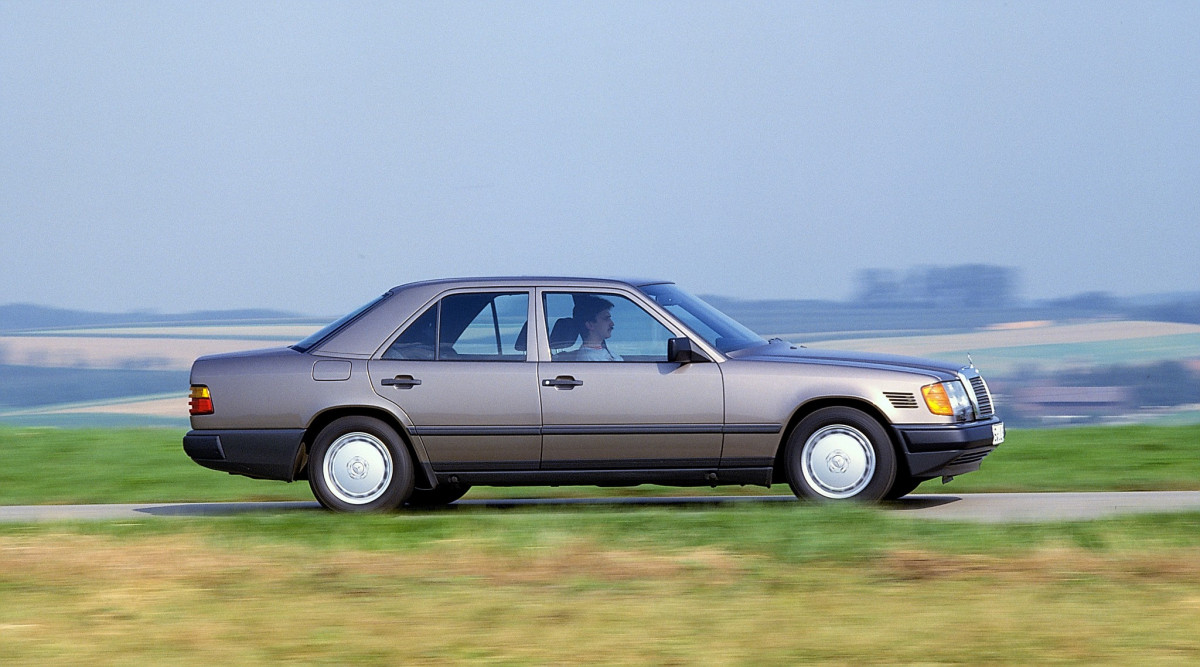

  • Daten & Fahrleistung des 300D Turbo 4MATIC (03.1988 - 08.1989)
    300D TURBO 4MATIC
    Allgemeine Übersicht
    Konstruktionsbezeichnung
    W 124 D 30 A 4-M
    Baumuster
    124.333
    Produktionszeitraum
    10.1987 / 03.1988 - 08.1989
    Produktionsbeginn Vorserie / Hauptserie - Produktionsende
    Stückzahl
    insgesamt 2.136 Limousinen (bis 03.1995)
    Preise
    09.1987: DM 67.317,00
    02.1988: DM 68.856,00
    09.1988: DM 69.198,00
    02.1989: DM 70.680,00
    Motor
    Arbeitsverfahren
    Viertakt-Diesel (mit Vorkammereinspritzung und Abgas-Turbolader)
    Anordnung im Fahrzeug
    vorn, längs; stehend
    Motor-Typ / -Baumuster
    OM 603 D 30 A / 603.963
    Zylinderzahl / -anordnung
    6 / Reihe; 15° nach rechts geneigt
    Bohrung x Hub
    87,0 x 84,0 mm
    Gesamthubraum
    2996 ccm (nach Steuerformel 2975 ccm)
    Verdichtungsverhältnis
    Kurbelwellenlager
    Leistung / bei
    143 PS / 105 kW bei 4600 /min; ab 09.1988: 147 PS / 108 kW bei 4600 /min
    Drehmoment / bei
    267 Nm bei 2400 /min; ab 09.1988: 273 Nm bei 2400 /min
    Ventilanordnung / -anzahl
    1 Einlaß, 1 Auslaß / hängend
    Ventilsteuerung
    obenliegende Nockenwelle
    Nockenwellenantrieb
    Duplex-Rollenkette
    Gemischbildung
    Vorkammereinspritzung, mechanisch geregelt; Bosch 6-Stempel-Einspritzpumpe / Abgas-Turbolader
    Kühlung
    Wasserkühlung / Pumpe; 10 l Wasser
    Schmierung
    Druckumlauf-Schmierung / 8 l Öl
    Elektr. Anlage
    12V
    Batterie
    72 Ah / im Motorraum
    Generator
    Drehstrom / 1120 W
    Anlasser
    elektrisch / 2,2 kW
    Zündung
    Selbstzünder
    Kraftstofftank: Anordnung / Fassungsvermögen
    über der Hinterachse / 70 l
    Kraftstoff-Förderung
    Kolbenpumpe an der Einspritzpumpe
    Fahrwerk & Kraftübertragung
    Rahmenausführung
    selbsttragende Ganzstahlkarosserie
    Radaufhängung, vorne
    Dreiecks-Querlenker / Dämpferbein
    Radaufhängung, hinten
    Raumlenkerachse, auf Wunsch mit hydropneumatischer Niveau-Regulierung
    Federung, vorne
    Schraubenfedern, Drehstab-Stabilisator
    Federung, hinten
    Stoßdämpfer, vorne/hinten
    Gasdruck-Dämpferbeine / Gasdruck-Stoßdämpfer
    Lenkung
    Kugelumlauf-Servolenkung
    Lenkübersetzung
    13,21:1 / 3 Lenkradumdrehungen
    Bremsanlage (Fußbremse)
    hydraulische Zweikreis-Bremsanlage mit Unterdruck-Bremskraftverstärker und Anti-Blockier-System; Scheibenbremsen vorn (innenbelüftet) und hinten
    Feststellbremse (Handbremse)
    mechanisch (fußbetätigt), auf Hinterräder wirkend
    Durchmesser der Bremsscheiben bzw. Bremstrommeln vorne/hinten
    Bremsscheiben vorn / hinten: 284 / 258 mm
    Räder
    Stahlblech-Scheibenräder, auf Wunsch Leichtmetall-Scheibenräder
    Felgen
    6 1/2 J x 15 H 2
    Reifen
    195/65 R 15 91 H
    Angetriebene Räder
    Allrad-Antrieb 4MATIC: permanenter Antrieb auf die Hinterräder; bei Bedarf automatisch zuschaltender Antrieb auf die Vorderräder
    Kraftübertragung
    vom Verteilergetriebe über einteilige Gelenkwelle auf Vorderachs-Differential und über zweiteilige Gelenkwelle auf Hinterachs-Differential (Kraftverteilung 35% vorn, 65% hinten)
    Getriebe & Fahrleistungen
    Getriebe
    4-Gang-Automatikgetriebe
    Verfügbarkeit
    Serie
    Schaltung
    Wählhebel in Wagenmitte
    Kupplung
    hydraulischer Drehmomentwandler im Automatikgetriebe
    Getriebeart
    Planetengetriebe
    Getriebe-Übersetzung
    I. 3,68; II. 2,41; III. 1,44; IV. 1,0; R. 5,14
    Achsantriebsübersetzung
    vorn/hinten: 2,65
    Höchstgeschwindigkeit
    198 km/h
    Beschleunigung 0-100 km/h
    11,8 s
    Bemerkung zur Beschleunigung
    Beschleunigung mit Durchschalten von 0 - 100 km/h; Belastung 2 Personen
    Kraftstoffverbrauch
    7,0 / 8,7 / 10,4 l
    nach Richtlinie
    80/1268/EWG; Werte für 90 km/h / 120 km/h / Stadtzyklus
    Abmessungen & Gewichte
    Radstand
    2800 mm
    Spur vorne / hinten
    1497 / 1485 mm
    Länge
    4740 mm
    Breite
    1740 mm
    Höhe
    1451 mm
    Kleinster Wendekreis
    12,15 m
    Leergewicht (Wagengewicht)
    1570 kg; ab 12.1988: 1590 kg
    nach Richtlinie
    DIN 70020 (mit Kraftstoff, Reserverad und Werkzeug)
    Zul. Gesamtgewicht
    2090 kg; ab 12.1988: 2110 kg
    Zul. Achslast vorne
    1070 kg; ab 12.1988: 1085 kg
    Zul. Achslast hinten
    1020 kg; ab 12.1988: 1025 kg
    Zuladung
    520 kg
    Zul. Anhängelast gebremst
    1500 kg; ab 05.1989: 1900 kg
    Zul. Anhängelast ungebremst
    750 kg
