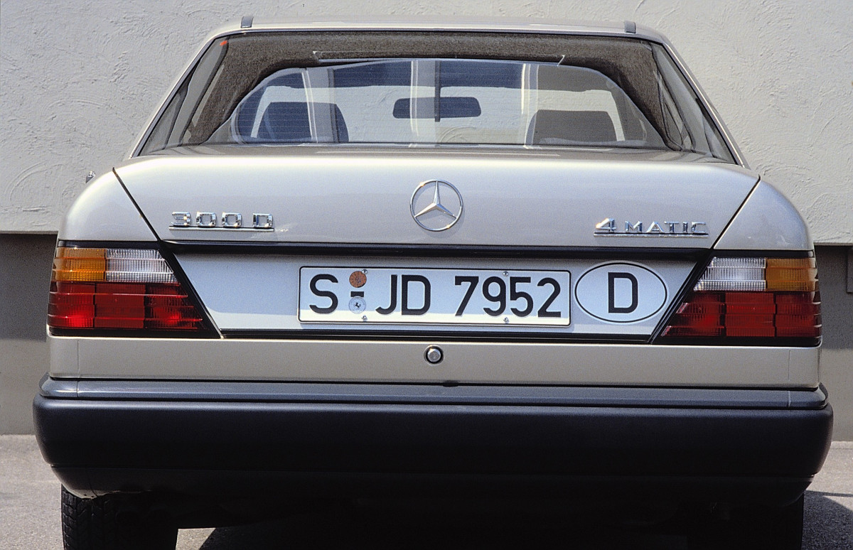

  • BR124: Technische Daten 300D 4MATIC (03.1987 - 08.1989)
    300D 4MATIC
    Allgemeine Übersicht
    Konstruktionsbezeichnung
    W 124 D 30 4-M
    Baumuster
    124.330
    Produktionszeitraum
    12.1985 / 03.1987 - 08.1989
    Produktionsbeginn Vorserie / Hauptserie - Produktionsende
    Stückzahl
    insgesamt 1.485 (bis 06.1991)
    Preise
    09.1985: DM 54.184,20
    09.1986: DM 56.088,00
    06.1987: DM 58.539,00
    02.1988: DM 59.508,00
    02.1989: DM 60.363,00
    Motor
    Arbeitsverfahren
    Viertakt-Diesel (mit Vorkammereinspritzung)
    Anordnung im Fahrzeug
    vorn, längs; stehend
    Motor-Typ / -Baumuster
    OM 603 D 30 / 603.913
    Zylinderzahl / -anordnung
    6 / Reihe; 15° nach rechts geneigt
    Bohrung x Hub
    87,0 x 84,0 mm
    Gesamthubraum
    2996 ccm (nach Steuerformel 2975 ccm)
    Verdichtungsverhältnis
    Kurbelwellenlager
    Leistung / bei
    109 PS / 80 kW bei 4600 /min; ab 02.1989: 113 PS / 83 kW bei 4600 /min
    Drehmoment / bei
    185 Nm bei 2800 /min; ab 02.1989: 191 Nm bei 2800 - 3050 /min
    Ventilanordnung / -anzahl
    1 Einlaß, 1 Auslaß / hängend
    Ventilsteuerung
    obenliegende Nockenwelle
    Nockenwellenantrieb
    Duplex-Rollenkette
    Gemischbildung
    Vorkammereinspritzung, mechanisch geregelt; Bosch 6-Stempel-Einspritzpumpe
    Kühlung
    Wasserkühlung / Pumpe; 9 l Wasser
    Schmierung
    Druckumlauf-Schmierung / 8 l Öl
    Elektr. Anlage
    12V
    Batterie
    72 Ah / im Motorraum
    Generator
    Drehstrom / 770 W
    Anlasser
    elektrisch / 2,2 kW
    Zündung
    Selbstzünder
    Kraftstofftank: Anordnung / Fassungsvermögen
    über der Hinterachse / 70 l
    Kraftstoff-Förderung
    Kolbenpumpe an der Einspritzpumpe
    Fahrwerk & Kraftübertragung
    Rahmenausführung
    selbsttragende Ganzstahlkarosserie
    Radaufhängung, vorne
    Dreiecks-Querlenker / Dämpferbein
    Radaufhängung, hinten
    Raumlenkerachse, auf Wunsch mit hydropneumatischer Niveau-Regulierung
    Federung, vorne
    Schraubenfedern, Drehstab-Stabilisator
    Federung, hinten
    Stoßdämpfer, vorne/hinten
    Gasdruck-Dämpferbeine / Gasdruck-Stoßdämpfer
    Lenkung
    Kugelumlauf-Servolenkung
    Lenkübersetzung
    13,21:1 / 3 Lenkradumdrehungen
    Bremsanlage (Fußbremse)
    hydraulische Zweikreis-Bremsanlage mit Unterdruck-Bremskraftverstärker und Anti-Blockier-System; Scheibenbremsen vorn (innenbelüftet) und hinten
    Feststellbremse (Handbremse)
    mechanisch (fußbetätigt), auf Hinterräder wirkend
    Durchmesser der Bremsscheiben bzw. Bremstrommeln vorne/hinten
    Bremsscheiben vorn / hinten: 284 / 258 mm
    Räder
    Stahlblech-Scheibenräder, auf Wunsch Leichtmetall-Scheibenräder
    Felgen
    6 1/2 J x 15 H 2
    Reifen
    195/65 R 15 91 T
    Angetriebene Räder
    Allrad-Antrieb 4MATIC: permanenter Antrieb auf die Hinterräder; bei Bedarf automatisch zuschaltender Antrieb auf die Vorderräder
    Kraftübertragung
    vom Verteilergetriebe über einteilige Gelenkwelle auf Vorderachs-Differential und über zweiteilige Gelenkwelle auf Hinterachs-Differential (Kraftverteilung 35% vorn, 65% hinten)
    Getriebe & Fahrleistungen
    Getriebe
    5-Gang-Schaltgetriebe
    Verfügbarkeit
    Serie
    Schaltung
    Mittelschaltung
    Kupplung
    Einscheiben-Trockenkupplung
    Getriebeart
    Zahnrad-Wechselgetriebe
    Synchronisierte Gänge
    I - V
    Getriebe-Übersetzung
    I. 3,86; II. 2,18; III. 1,38; IV. 1,0; V. 0,80; R. 4,22
    Achsantriebsübersetzung
    vorn/hinten: 3,67
    Höchstgeschwindigkeit
    183 km/h
    Beschleunigung 0-100 km/h
    15,0 s
    Bemerkung zur Beschleunigung
    Beschleunigung mit Durchschalten von 0 - 100 km/h; Belastung 2 Personen
    Kraftstoffverbrauch
    6,1 / 7,9 / 10,6 l
    nach Richtlinie
    80/1268/EWG; Werte für 90 km/h / 120 km/h / Stadtzyklus
    Getriebe
    4-Gang-Automatikgetriebe
    Verfügbarkeit
    auf Wunsch (bis 02.1989)
    Schaltung
    Wählhebel in Wagenmitte
    Kupplung
    hydraulischer Drehmomentwandler im Automatikgetriebe
    Getriebeart
    Planetengetriebe
    I. 3,68; II. 2,41; III. 1,44; IV. 1,0; R. 5,14
    vorn/hinten: 2,87
    178 km/h
    16,0 s
    Kraftstoffverbrauch
    6,8 / 8,5 / 9,9 l
    nach Richtlinie
    Getriebe
    Verfügbarkeit
    auf Wunsch (ab 02.1989)
    Schaltung
    Kupplung
    Getriebeart
    Planetengetriebe
    I. 3,87; II. 2,25; III. 1,44; IV. 1,0; R. 5,59
    vorn/hinten: 2,87
    178 km/h
    16,0 s
    Kraftstoffverbrauch
    6,8 / 8,5 / 9,9 l
    nach Richtlinie
    Abmessungen & Gewichte
    Radstand
    2800 mm
    Spur vorne / hinten
    1497 / 1485 mm
    Länge
    4740 mm
    Breite
    1740 mm
    Höhe
    1451 mm
    Kleinster Wendekreis
    12,15 m
    Leergewicht (Wagengewicht)
    1510 kg; ab 12.1988: 1530 kg
    nach Richtlinie
    DIN 70020 (mit Kraftstoff, Reserverad und Werkzeug)
    Zul. Gesamtgewicht
    2030 kg; ab 12.1988: 2050 kg
    Zul. Achslast vorne
    1015 kg; ab 12.1988: 1035 kg
    Zul. Achslast hinten
    1015 kg
    Zuladung
    520 kg
    Zul. Anhängelast gebremst
    1500 kg; ab 05.1989: 1900 kg
    Zul. Anhängelast ungebremst
    750 kg
