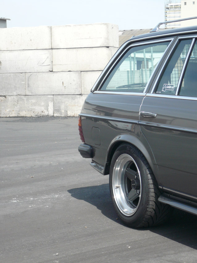

    Tja, ich würde aber nur ungern hinten die 9J felgen aufziehen, da ich dann etwas baulich Ändern müsste, und dass kommt nicht in Frage,
    Wäre eine andere Reifenkombination an den 4 Stück 16x8j Et11 anstatt rundum 225/50
    Optisch Sinvoller?
    gruß
    Alex

    Hello,
    Habe nun das Thema mit den 9J fallen gelassen,
    Und ich hätte jetzt ein Angebot für 4Stück AMG 16x8J ET11
    Leider nicht ganz in so einem TOP zustand,
    Also diese Würden Prolemlos passen?
    welche Reifen müsste ich hierzu wählen?
    Würden 225/50/R 16 Rundum passen?
    Gruß Alex

    Also sehe ich das Richtg wenn die AMG felgen dann hinten nur 8j et11?
    und ohne Änderungen passen die 9j et0 nicht?
    Schade...

    Hello,
    also mein W123 hat keine Niveauregulierung, und ist Bis jetzt noch Serie,
    Also nicht tiefergelegt und nichts...
    Würden die So passen? Bekommt man das auch eingetragen?
    was wäre denn die passende Reifenkombination?
    mfg ale

    Hello,
    Ich Bitte um Eure Hilfe, Ihr wisst Sicher weiter! :face_with_tongue:
    Ich habe ein nettes Angebot für die Originalen AMG 5 Sternfelgen in Top Zustand bekommen.
    Die Dimensionen sind 16x8j Et11 und 16x9j Et0
    Wisst Ihr eventuell ob mann diese Felgen auf den W123 passen ohne umbauarbeiten?
    Ich würde Euch schnell um Hilfe bitten, da sonst die felgen an einen anderen Intressenten gehen :-|
    Ich wünsche noch einen Angenehmen tag,
    gruß, alex
