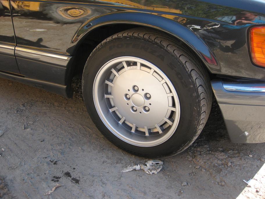

    • Dr. Diesel
    • 27. Dezember 2010 um 13:30
    » Wird
    » diese
    » Wagen wirklich der M117 5953 cm³ V8 mit 283 kW/385 ps und 566 Nm haben? Ist
    » schwierig zu sehen an die Bilder.
    Das ist nicht AMG.
    Dies ist die übliche 560 SEC, mit Felgen von Carat und leicht gewürzt "baeuerlich Tuning". :grinning_squinting_face:
    Nichts besonderes. :winking_face:

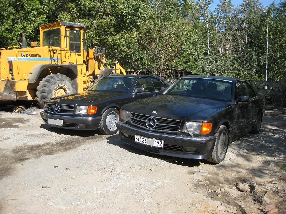

  • Goil: 126er S-Klasse Coupé mit W126-Front !
    • Dr. Diesel
    • 25. Oktober 2010 um 14:53
    In Russland: :face_with_open_mouth:
    :lol2:
