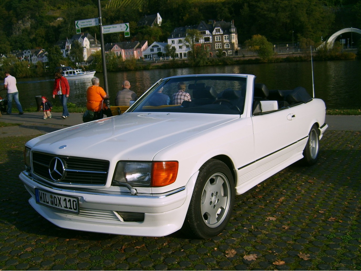

    • Viersitzer-Cabrio aus der Baureihe W 126 / Firma GFG Umbau
      • frehn89
      • 9. Juni 2013 um 13:13
      http://www.ebay.de/itm/1409922347…984.m1423.l2649
      Schöner Tuning Klassiker nur die Firma GFG ist mir neu.Gibt es da weitere Informationen zu?

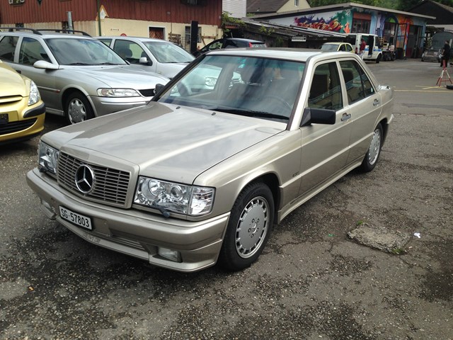

      » Schöner W201 mit AMG Body:
      http://www.autoscout24.ch/de/d/mercedes-…90871&vehtyp=10

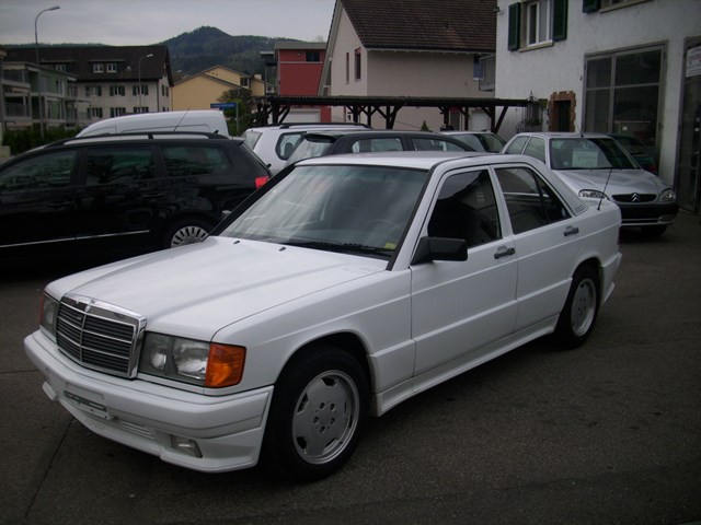

      » W201 mit AMG Body::hungry:
      http://www.autoscout24.ch/de/d/mercedes-…33826&vehtyp=10

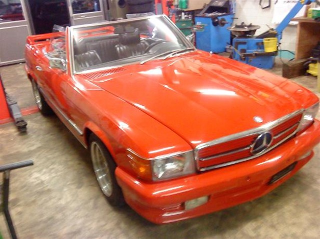

      » R107 mit Zender Body:
      http://www.autoscout24.ch/de/d/mercedes-…=9964&vehtyp=10
