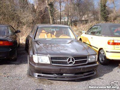

  • C140: CL70 AMG schwarz-schwarz mit Aftermarket-Felgen
    • 16. Juli 2018 um 20:46
    » » Sebastian, wo hast du das letztes Bild gefunden?
    » Auf FB ...
    Hast du ein Link?
    • 16. Juli 2018 um 12:29

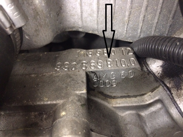

  • S124: E36 AMG weiß Leder blau
    • 30. Mai 2018 um 19:51
    Viel billiger und trotzdem viel exklusiver.
    https://suchen.mobile.de/fahrzeuge/deta…cc-b7b5dee4a483
    Hier die Fahrzeugbrief.
    Und hier die Motor.
    Also gibt es wirklich eine AMG 3,6 liter im 980 KE Jetronic version.

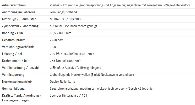

    AMG Leistungssteigerung wäre besser gewesen. Wie hier im M 104.980 mit 172 kW.
    Ab Werk hat 162 kW.

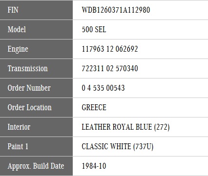

  • Diese Stufe bekannt?
    • 22. April 2018 um 21:45

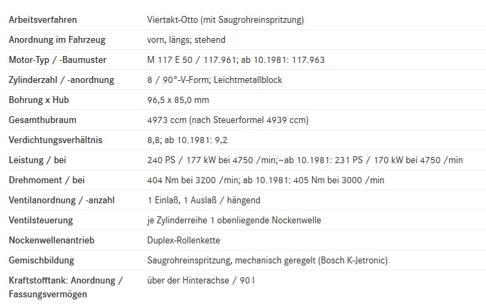

    Wenn ich original VIN anschaue, lese ich 'approx. build date 1984-10'. Und engine 117.963....
    Und Motor 117.963 ab 10-1981 hat 170 kW. Bei 4750 rpm.
    https://mercedes-benz-publicarchive.com/marsClassic/de…ml?oid=12776901
    Hier die Daten für M 117.965 Motor. Ab 09-1985.
    AMG Motor hat 4850 rpm. Und ist laut original VIN M 117.963 Motor.
    Aber im Fahrzeugbrief lese ich 'Tag der ersten Zulassung 18.02.1986'. Würde M 117.965 bedeuten.
    Um es wirklich sicher zu wissen, soll mann die Verdichtungsverhältnis haben.
    117.963 hat 9,2. 117.965 hat 9.0.
    Weiss aber nicht ob es bei M 117 Motoren eingeschlagen ist.
    Hier ein Beispiel von M 119. Wo Epsilon 10,0 die Verdichtungsverhältnis or Compression ist.

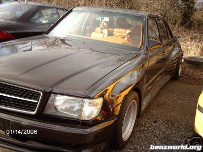

    Eigner war/ist* 'the famous' Talbir Singh Bains.
    *Bilder sind von 2006.

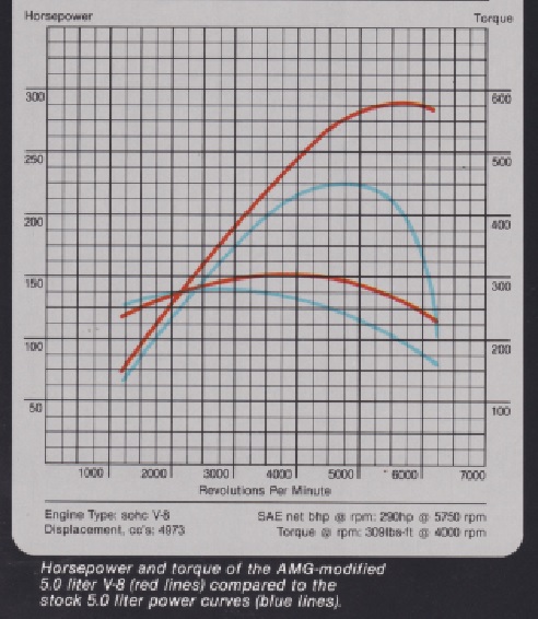

    Auf AMG Owners Club habe ich damals dieses gelesen.
    Und gelesen in eine AMG 1986 USA Brochure.

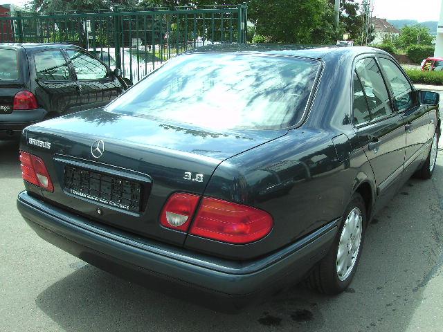

    » Ich versuche immer noch für dieses Forum den wirklich interessanten amg
    » 350slk v8 der
    » Ersten Serie zu photographieren! Inclusive Carbondach und verschiedenen
    » Felgen links und rechts. Seltsam finde ich allerdings, dass der amg v8 beim
    » starten wie ein Slk 230 Kompressor klingt🤪!
    Was für ein V8 soll es sein? Hast du Spezifikationen dabei?
    Ein Brabus 3.8 gab es als W210. Mit 206 kW.
  • W211: E380 ?
    • 19. April 2018 um 11:12
    Den M 112 E 37 gab es sogar auch als Brabus 4,4 liter. Im Viano. Und im R 230.
    Ja, die Exportmärkten sind interessant.
  • W211: E380 ?
    • 18. April 2018 um 19:01
    » Jupp, da dürfte der 3.8 Liter M272 BRABUS drin stecken ... 220KW/300PS ...
    » :smiling_face:
    M112 meinst du? M272 war 4 liter.

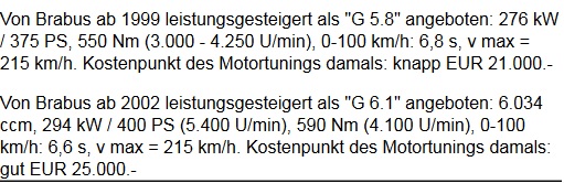

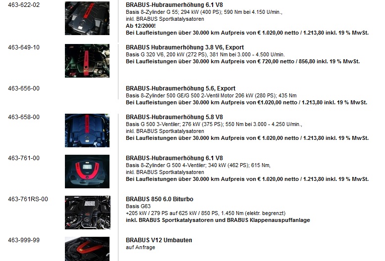

  • W463: Suche Info Mercedes G500 Brabus 5.8
    • 16. April 2018 um 11:43
    » Hallo zusammen,
    » wer hat Infos, Bilder, Zeitungsartikel von einem MB G500 Brabus 5.8?
    » Es geht um den M113.
    » Grüße
    » Michael
    • 14. April 2018 um 00:39
    » Hallo zusammen,
    » Grüße
    » Michael
    Hier wird der Brabus 5.8 Motor, wenn im W463, mit 276 kW/375 PS angegeben.
    http://www.w463.de/463_g500.htm
    Und hier auch. Und dabei auch noch die Carlsson 5.7. Sehr speziell.

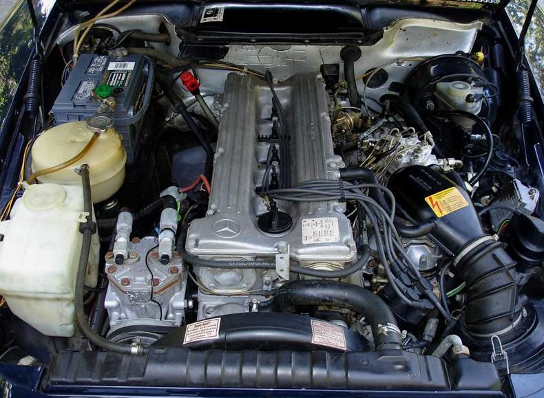

  • M 104 Motorabdeckung
    • 7. April 2018 um 12:04
    » Hätte nur den Link zu der Vollen PDF Anleitung:
    » [link=https://www.motor-talk.de/forum/aktion/A…chmentId=506423]M104
    » Zylinderkopfdichtdung erneuern[/link]
    » mfg
    » Christian
    Vielen Dank. :OK:
    • 4. April 2018 um 22:30

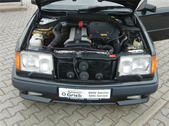

    » Ich bin mir ziemlich sicher, solch eine Abdeckung mal in einer
    » Autozeitschrift auf einem Erlkönig Foto gesehen zu haben. Wäre interessant,
    » aus welchem Auto der Motor stammt. Ist die Motornummer bekannt?
    Nicht bei mir. Inserat auf Ebay schon weg. Motornummer soll entweder 980 oder 981 inhalten. Oder gab es mehrere Versionen?
    • 3. April 2018 um 22:13
    » Uii super spannend, dann ist das ja doch original!! :face_with_open_mouth: :OK:
    We keep learning every day. :OK:
    Ich bin schon viele Jahre damit beteiligt, doch entdecke ich regelmäßig solche neue Motorvarianten. Macht mir viel Spaß.
    Unterfranke, vielen Dank. Auf FB wird gefragt ob du davon eine 'full picture' hast?
    • 3. April 2018 um 15:29
    Und hier eine Video wo die Motor auch so aussieht. OK, kein echter Wagen. Aber nicht umsonst so fabriziert.
    Und ein M 110 sieht ziemlich ähnlich aus.
