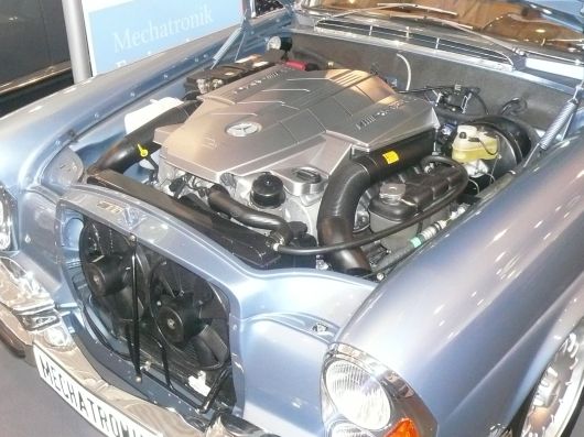

    • Hauptbremszylinder Mechatronik Coupe
      • pagodino
      • 2. Mai 2015 um 08:00
      W126 ist auch schraeg gebohrt. Der einzige Grade den ich kenne ist der aus dem Vito, doch der hat 23.81mm doppelt und nicht 23.81/19.05 wie benoetigt um im Falle eines Ausfalls ein korrektes funktionieren zu gewaehrleisten.
      Gruss Pagodino

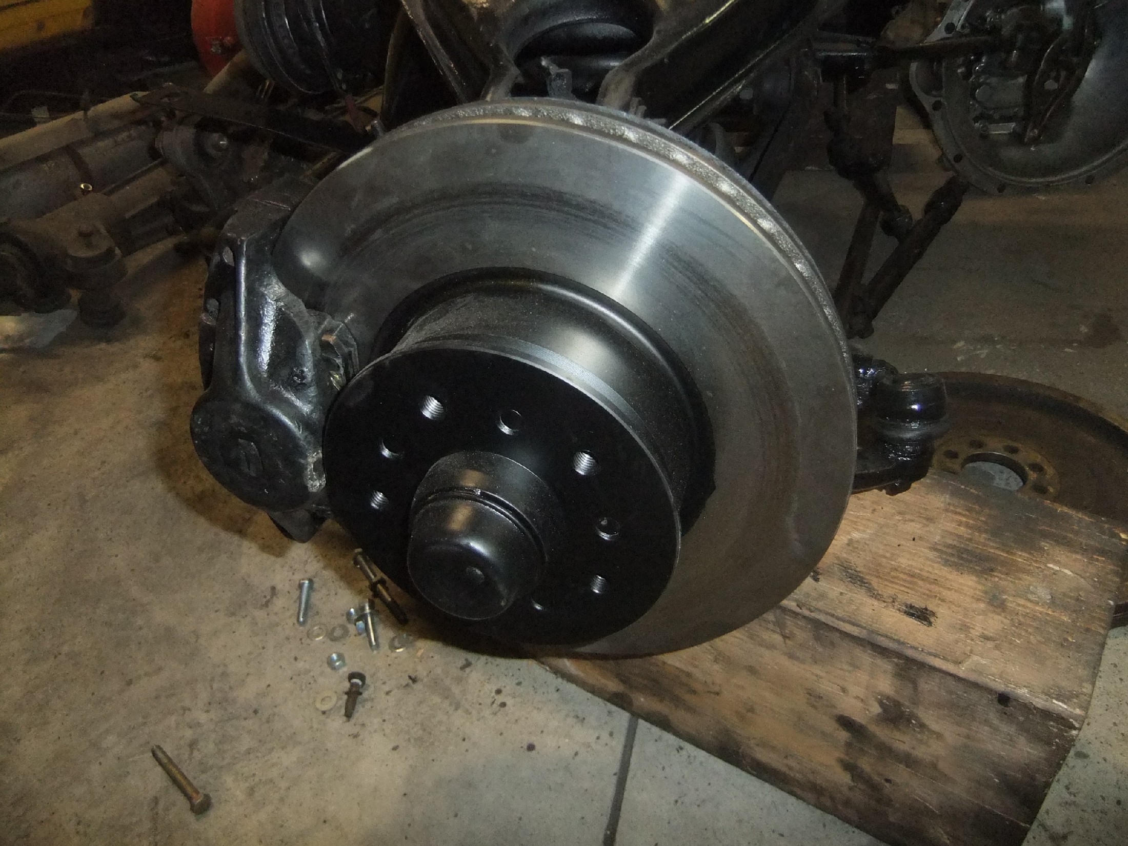

      • pagodino
      • 2. Mai 2015 um 00:26
      Habt Ihre eine Idee was fuer ein Hauptbremszylinder Mechatronik im M-Coupe verwendet? Die normalen ABS HBZ sind schraeg diagonal befestigt mit 2 Schrauben, dies passt aber nicht auf den alten Vacuumverstaerker. Also muss es einen HBZ geben der gerade wie die alten ist aber auf ABS ausgelegt. Das letzte Bild vom 6.3 Umbau hat den orginalen nicht ABS HBZ, zum Vergleich. Vielleicht habt Ihr ja eine Idee.
      Danke im Voraus: Pagodino

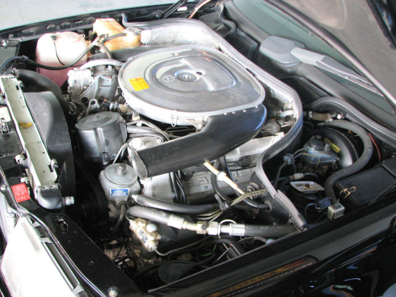

    • Unterschied? SEC M117 AMG 6.0
      • pagodino
      • 13. April 2015 um 09:24
      Also wenn es 5-Gang und 32V sein soll, verkauf ich dir auch meinen 500 E W124 Handschalter.....fahr einfach zu schnell mit dem Teil;-)
      Gruss Pagodino

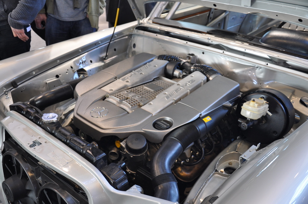

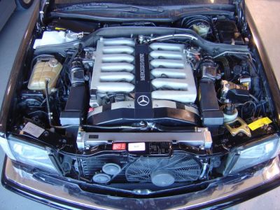

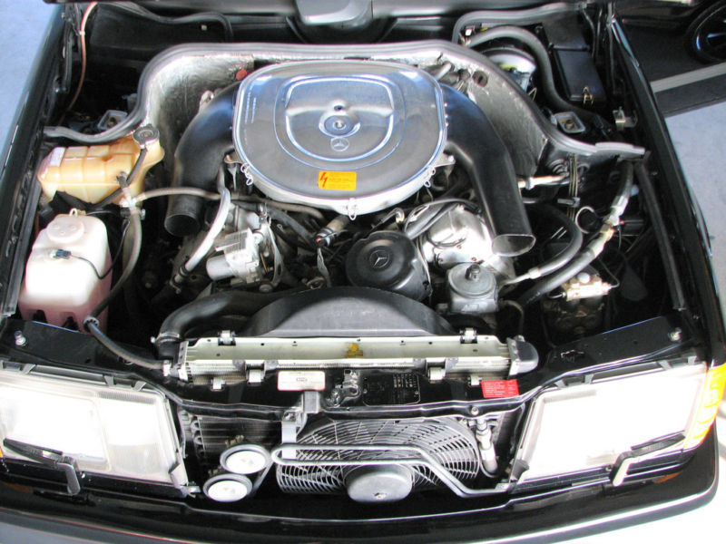

    • C/R107 gab es wohl mit 6 Liter 32V-Motor? Stückzahlen?
      • pagodino
      • 1. April 2015 um 07:33
      Ohne Karosseriveraenderungen geht der M119 nicht rein in den GE, man kann alles passend machen, ok!
      Mit /9 Koepfen ist der Motor wieder zu breit fuer den M119!
      Auch beim M119 im W124 muss man Hnad anlegen wenn man es gescheit machen will.
      Der 4V AMG Kopf ist deutlich schmaler!
      Gruss Pagodino

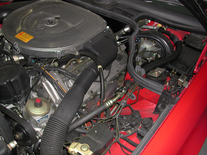

      • pagodino
      • 31. März 2015 um 19:51
      Der V4 AMG baut ca.4 cm schmaler als der M119 und passt deswegen auch in den R107. Der M120 ist 6 cm schmaler als der M119, deswegen gab es den M119 auch nie im G. Hatte das mal ausgemessen fuer ein W111 Coupe.
      Gruss Pagodino

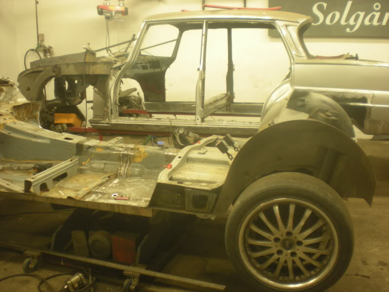

    • 111er 280SEC 5.0 als 'R-Coupé' von RPR
      • pagodino

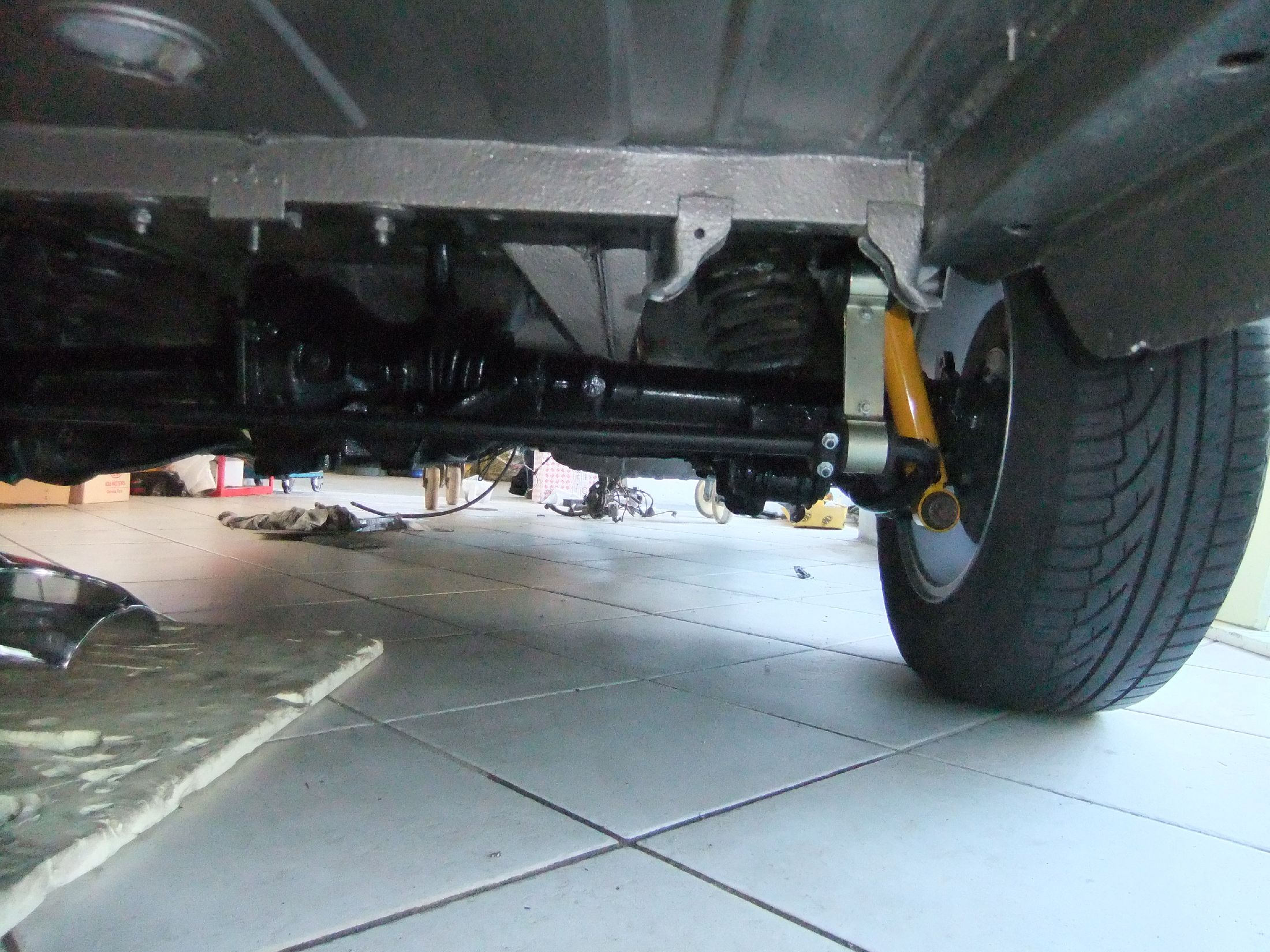

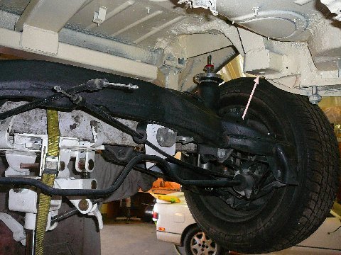

      • 11. März 2015 um 14:01
      Das ist richtig, wurde damals in meinem Thread 108-113 Mods diskutiert und auch schon mit einem Fahrschemel nachgemacht (ohne zu schweissen). Leider habe ich kein Bild davon, sehe den Wagen aber gelegentlich. Das mit der gederehten Vorderachse kommt durch den M112 kompressor der eingebaut wurde und sonst mit der Oelwanne kollidiert. Mechatronik hat beim W113 immer Coupe M112 verwendet, wird seinen Grund haben.:-)
      Gruss Pagodino
      • pagodino
      • 10. März 2015 um 18:16
      Also was Carsten gemacht hat gefällt (bis auf die Felgen, das geb ich zu). Weiß auch wer den Anstoß dazu gegeben hat mit dem Einbau der W124 Hinterachse....
      Die Bremsanlage des W221 ist halt hinten etwas mächtig, W124-211 brauchen aber eine art Zwischenfahrschemel um eingebaut werden zu können und das geht mit der W221 Achse besser. Bild hier W124 zum probieren.
      Räder, erstaunlicher weise passen die 14 Zollradkappen in die 16-Zoll Pentafelgen, was dann orginal aussieht.
      https://nast-sonderfahrzeuge.de/MB-Exotenforum…DESC&category=0
      Mann könnte sich auch einen Ambuss machen in GFK, wie die beim CW 311 zu sein scheint, und man hat dann eventualell Barock auf Stahlfelgen?
      Bei meinem Coupe bin ich andere Wege gegangen, die Luftfederachse mit Bremsmomentabstuetzung und progressiven Federen. (was nicht hießt das ich nicht dem PRP Modell folgen könnte und die Luftfedern nachruesten)
      An der Vorderachse fahre ich W126 300 mm Bremsen was kein grosses Problem ist, muss aber 15 Zoll ATS benuetzen. Die gibt mir dann auch den Weg frei für das ABS im Kotflügeltotraum.
      Man kann natürlich auch den Chassis-swap nach 118.5 machen oder 117.5.
      Sicher ist der PRP das bessere Mechatronik-Coupe!
      Was Leistung angeht reicht mir der frisierte M116 mit moderner EFI, Einzelzündung und 5-Gang. :lol2:
      Gruss Pagodino

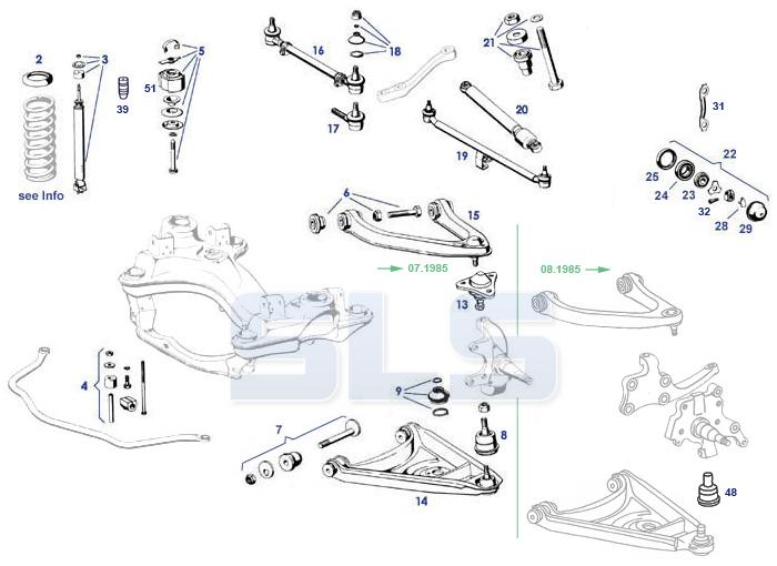

    • 350 SLC (560 Rallye)
      • pagodino
      • 25. Februar 2015 um 20:49
      Mit der Einfuehrung des 300/420 SL wurde die Vorderachse veraendert, es gab eine speziellen Achsschenkel der die Geometrie des W124 herstellen sollte (glaube zu erinnern 4 Grad Vorlauf?) um ein besseres und sicherers Fahrverhalten zu gewaehrleisten (der SL war da nie so toll..., auch meiner nicht). Dazu kamen die w124 Bremsen zum Einsatz mit dem W124 Offset.
      Hast due das 107-Buch (Motopresse), wird da sehr gut beschrieben!
      Gruss Pagodino
