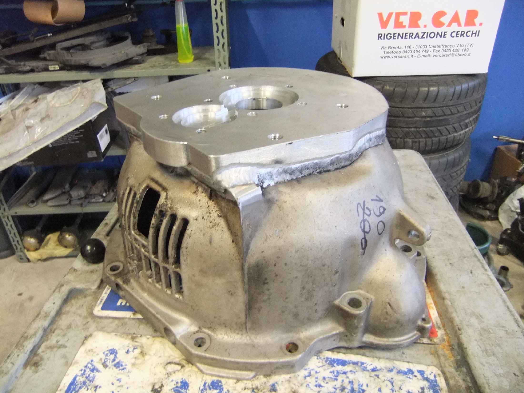

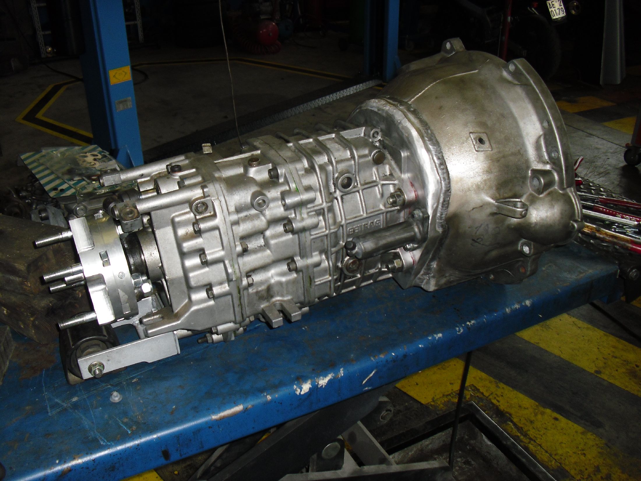

      Dachtest du an sowas...das ist meine Version im 500 E W124.
      Das mit der Adapterplatte ist auch interessant, schwirrt zur Zeit ein Adapterplatte fuer das Datusun Getriebe in der Bucht rum. Haette ich die damals gehabt....
      Der naechst Schritt ist dann das Schwungrad usw....
      Dein Vorteil du hast wenig elektronik in deinem Auto!
      Das 6-GAng BMW ist interessant, doch weiss ich nicht ob es von den Abmessungen in den W124 passt, schon das Getrag ist grenzwertig...
      gruss Pagodino
