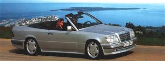

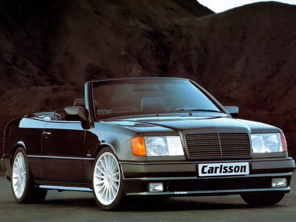

      Hallo zusammen,
      ueber den Winter soll meine W124 Cabrio etwas Zuwendung bekommen. Soll neu lackiert werden, etwas tiefer und einen Body Kit oder nur Frontspoiler erhalten. Suche Idee!
      AMG, Carlsson, Brabus...
      Interessant finde ich auch den Kit von Goekel der 500E Packet anbeitet fuer normale Kotfluegel (siehe Limo).
      Gibt es auch gute Recaros fuer das Cabrio ohne weiter die Beinfreiheit hinten einzuschraenken?
      Gruss Pagodino

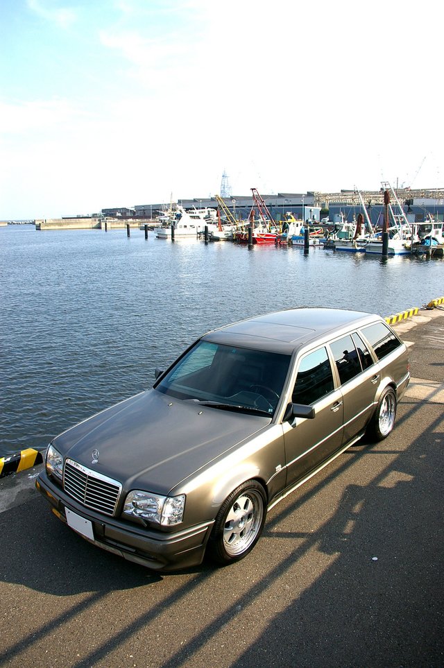

      Irgendwie schon komisch das alle Japan 500E Look so gut gemacht sind, ich hab den Verdacht das es dort Radlaufbleche fuer den Umbau hinten gibt?
      Gruss Pagodino

      http://www.goo-net-exchange.com/usedcars/MERCE…6001/index.html
      Was meint Ihr, ist das ein E36 oder E320 auf 500E convertiert.
      Gruss pagodino

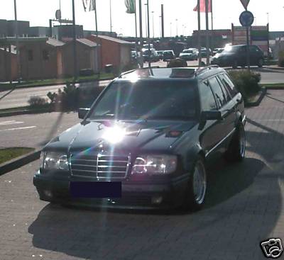

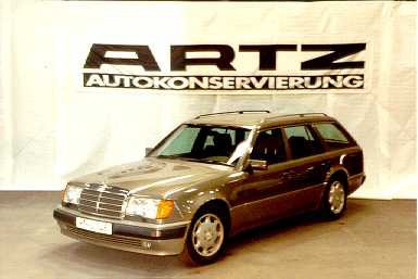

      Ein Bekannter hat das Auto in Augenschein genaommen. Ist ein Kombi 250D der auf 500 E umgebaut wurde. Leider wurde der Kardantunnel nicht umgebaut, deshalb passen die KAT nich richtig drunter und fehlen Verstaerkungen der Hinterachseaufnahmen. Natuerlich keine engeren Schweisspunkte usw.
      Das fehlen der VIN beruht auf dem Austausch der Spritwand fuer den V8 Einbau, doch kann die Geschichte nicht nachvollzogen werden und man koennte boese Ueberraschungen haben.
      Gruss PAgodino

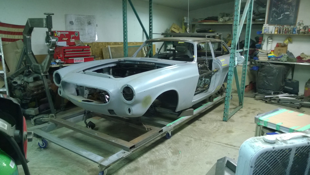

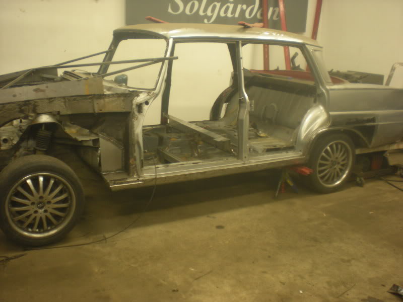

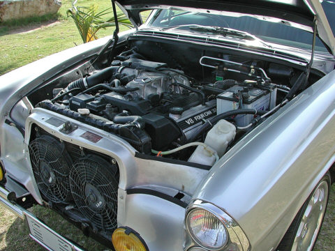

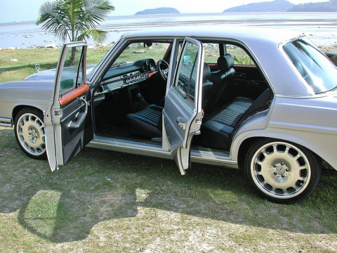

      W108 auf Lexus
      Ponton auf WRX
      P1800 ES auf MX5
      BMW CS auf M5 MKO
      VW auf Boxter
      W111 auf W124

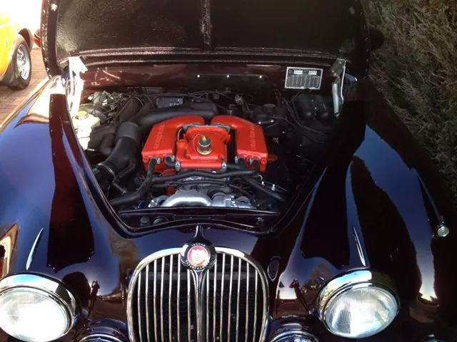

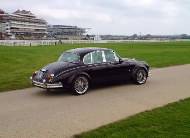

      Der Ponton ist ein klassischer Chassis Swap. Mein Liebling zu dem Thema ist dieser von Neil, ein Jaguar MKIi auf einem Jaguar XJR Chassis mit 363 PS.

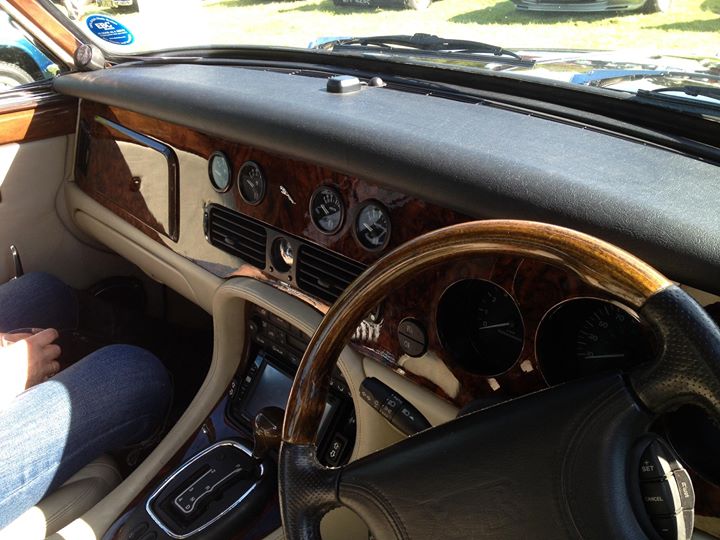

      Da ist mir ein Jaguar XJ V8 ueber den weg gelaufen. Was soll ich sagen, nicht verarbeitet wie der 500 E W124 aber gut. Teile guenstig. Reparieren ist meist recht simpel und man kommt ueberall hin (wenn man vom 500 E kommt). Mit HR Federn und verstaerkten Stossdaempfern liegt er gut auf der Strasse. Domstrebe war der Bringer, seither federt die Achse und nicht der Forderwagen, auch alle Knarzgesraeusche sind verschwunden. Resueme nach 50 Tkm ist recht positiv. Vor allem wenn ich in die Garage komme kann ich mit beiden Augen hinsehen. Sicher ehr was fuer Classic freaks aber fuer mich der Vorlaeufer vom CLS:-P
