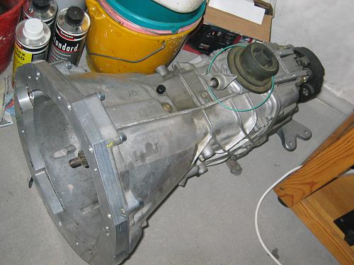

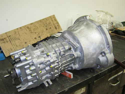

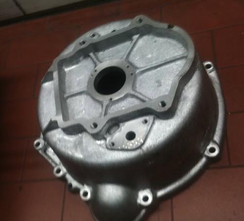

      Also das erste Bild ist AMG Getrag 265-M117 SLC.
      AMG hat sich eine Glocke fuer den M117 gebaut, aus einem Automatikgetriebe, so wie ishc das fuer meinen 500 E gemacht habe, dann eine Form giessen lassen.Neuerdings gibt es schon ein paar Nachbauten. Diese passen auch auf den M119 haben aber ein Loch verkehrt und einen Pastift an einer anderen Stelle! Auch Calrsoon hat so eine Glocke geahbt (die Selbe?)
      Nun ist der M117 Vierventiler hinten ja ein M117 also ist das kein grosses Problem. Da hier immer das Getrag 265 verwendent wird gibt es auch die schon die richtige Kupplung dazu. Schwungrad muss man machen, das 3.5 rad kann in den Starterkranz des M117Alu adaptiert werden (M119 nicht da auch Magnetsensoren). Alternativ kann man beim M119 auch ein 850I 6-GAng verwenden, dies mit Zwischenplatte, siehe Bild. Beim CIS eingespritzten V8 ist das alles nicht so wild, beim M119 kommt dann das Problem mit dem CAN-BUS, was die sache etwas komplizierter macht. Deshalb ist der Renntch 500 E ein 6.0 mit CIS, warscheinlich ist mein 500 E der einzige handschalter mit LH, so wie die R129 von Hagmann (wohl einer der kompetentesten Tuner).
      Ach ja, es gibt 2 verschiedene Getrag 265, einmal das CR mit dem 5-Gang 1:1 und dem ersten hinten links (doogleged) im M-Serie BMW verwendet, sehr sportlich, durch Kugellager in der Vorgelege etwas ruhiger haelt aber nicht ganz so hohe Belstungen wie das andere mit dem langen 5-Gang und Kegellager im Vorgelege.
      (ueberigens auch ein Thema beim Mercedes 76/27-(A oder nicht)5). Theoretisch geht auch das Opel-getrag, doch hier ist die Kulisse anderst und passt nur im W108-111.
      Ich hatte im Sommer einen M117 Umbau mit 2.82 Hinterachse und CR Getriebe (300 PS) und nun meinen M119 mit 2.82 Diff und langem 5-GAng, der erste war extrem spritzig (allerdings auch ausgeraeumt), mein 500E ist deutlich agiler als vorher und ab 5000 UMin noch spritziger als der M117 aber unten ist er nicht ganz so gemein wie der M117. Der 5te erst ab etwa 100km/h zu gebrauchen, doch auf der Autostrada ist das denn bestens (brauche nun in meiner Normrunde-Arbeit um 10.5l/100km! vorher 2.5-3 mehr). Im 500E (wie im C124) ist nicht allzuviel Platz im Kardantunnel fuer das Getrag, es geht um Millimeter, ich denke im R129 hat man mehr Platz fuer das 850i Getriebe...
      Wer sowas will, dem kann geholfen werden!
      Hoffe geholfen zu haben: Pagodino
