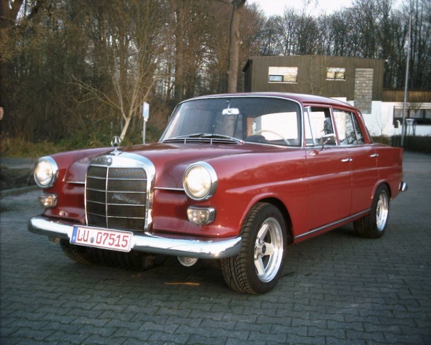

      Vmax sind 260km/h - echte!; da wird nämlich nichts abgeriegelt.
      beschleunigung weiß ich nicht mehr - glaube das waren so 6 - 7 s auf 100km/h.

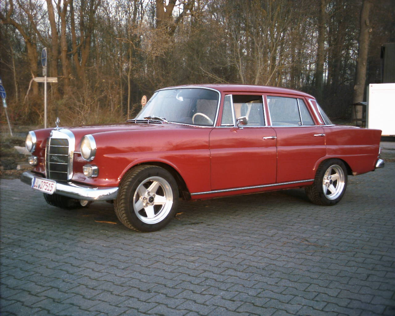

      • 3. Januar 2009 um 18:38
      weitere bilder:

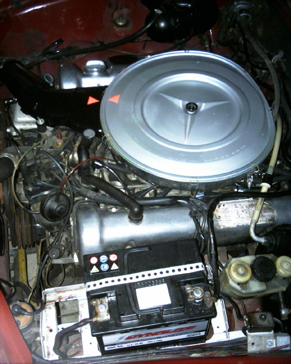

      zum zeitpunkt des umbaus(1995/96) waren die 5 liter alumotoren noch teuer.
      ich hab für den 4,5er mit getriebe 150dm(!) gezahlt mit komplettem fahrbereiten auto dran, zur vierwöchigen probefahrt ideal.
      den umbau als easy zu bezeichnen entspricht nicht ganz der wahrheit.
      bis die antriebseinheit gepaßt hat, mußte sie 14-mal hineingehievt werden. getriebetunnel muß vergrößert werden und bremskraftverstärker muß versetzt werden.
