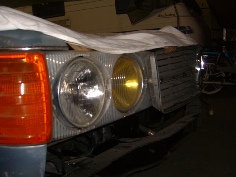

      Scheinwerfer Anprobe die zweite:
      Dieses mal müsste es klappen mit der SEC Motorhaube :winking_face:
      Grüße
      magicmike

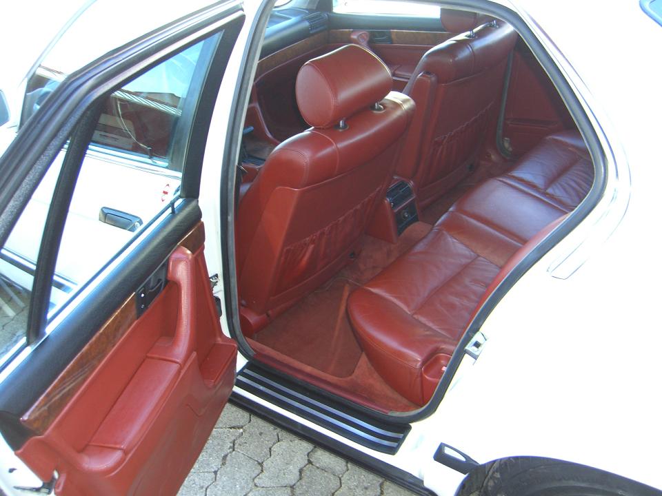

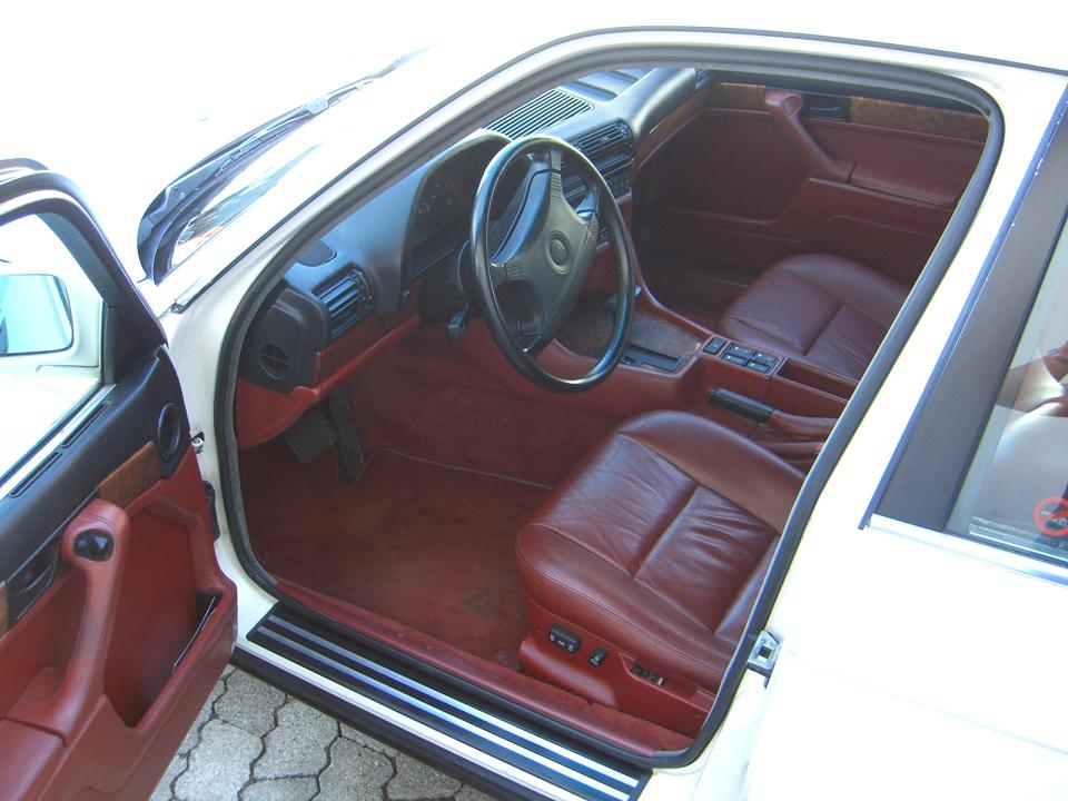

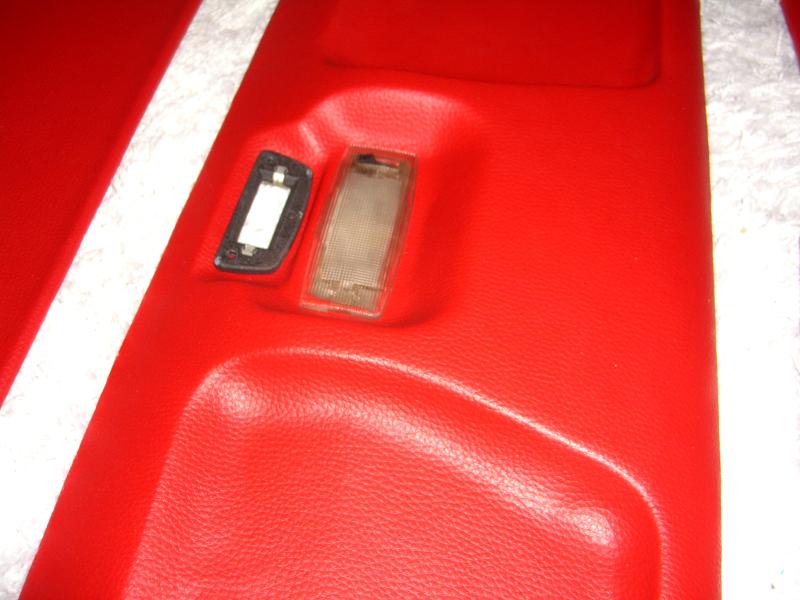

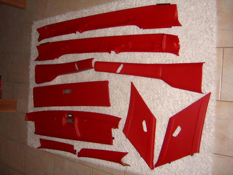

      • 1. Mai 2012 um 00:22

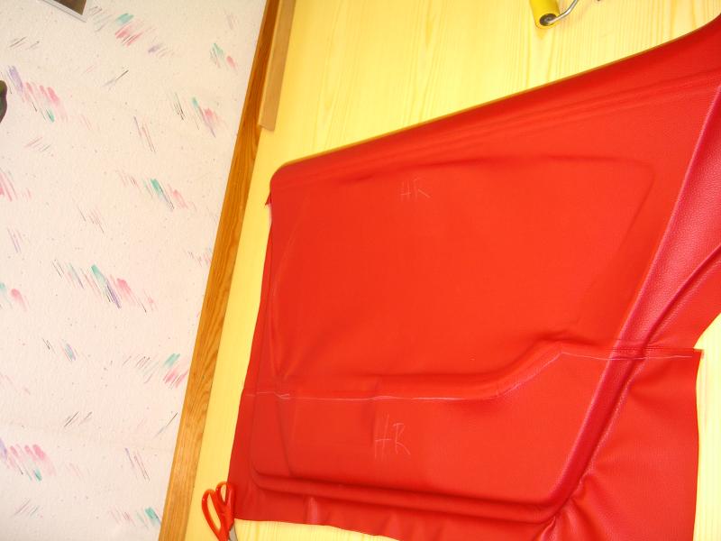

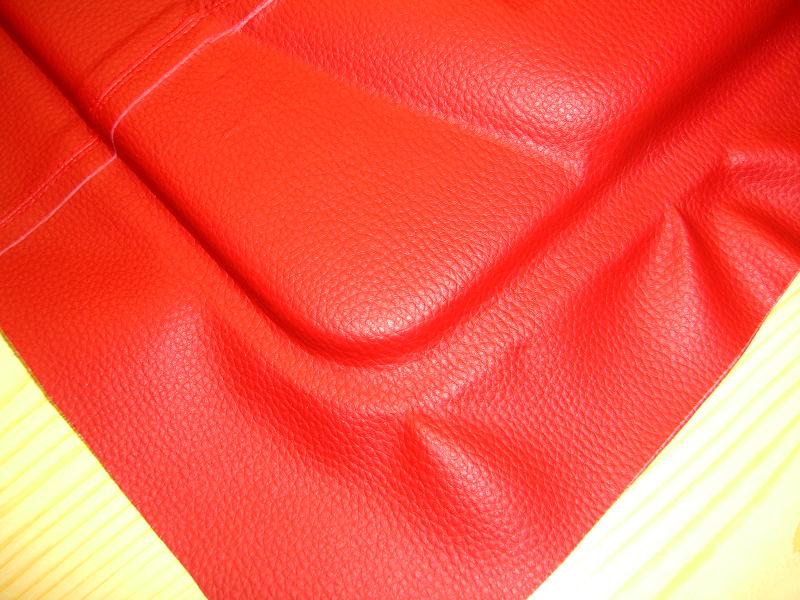

      Nach jahrelanger erfolgloser Suche in Sachen roter Innenausstattungsteile für den w116, kam unverhofft ein neuer Teppichsatz samt Ledergarnitur zu mir :grinning_squinting_face:
      Den Rest habe ich mir dann selber angefertigt :face_with_tongue:

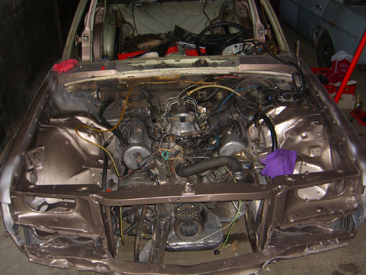

    • Mercedes w116 Schulz Breitbau Fortschritte Teil 2
      • magicmike
      • 30. April 2012 um 21:00

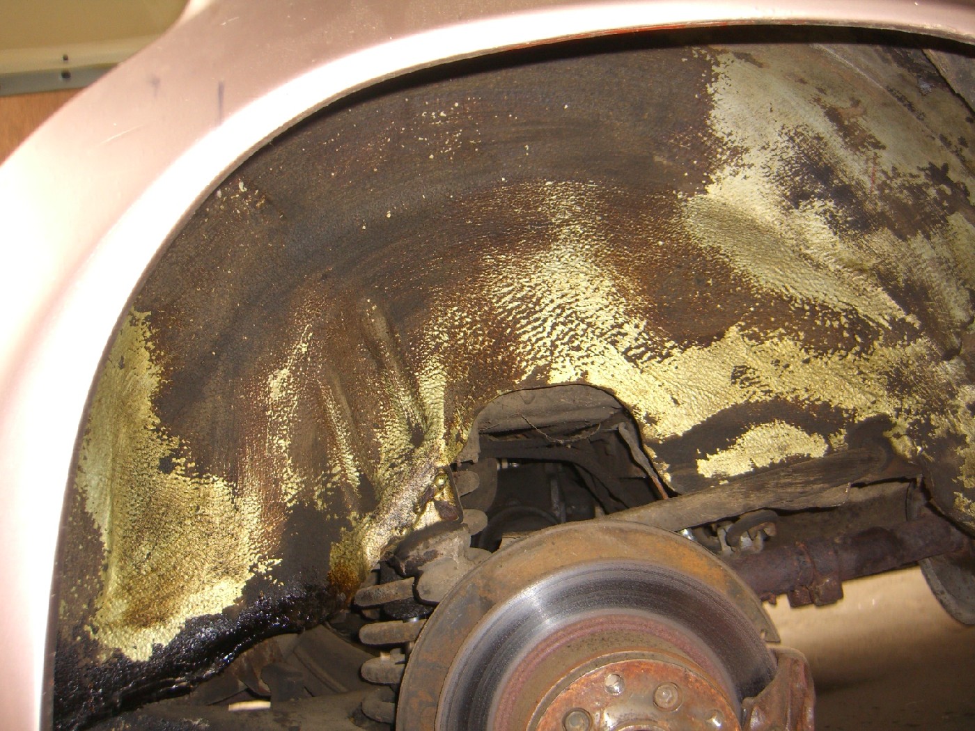

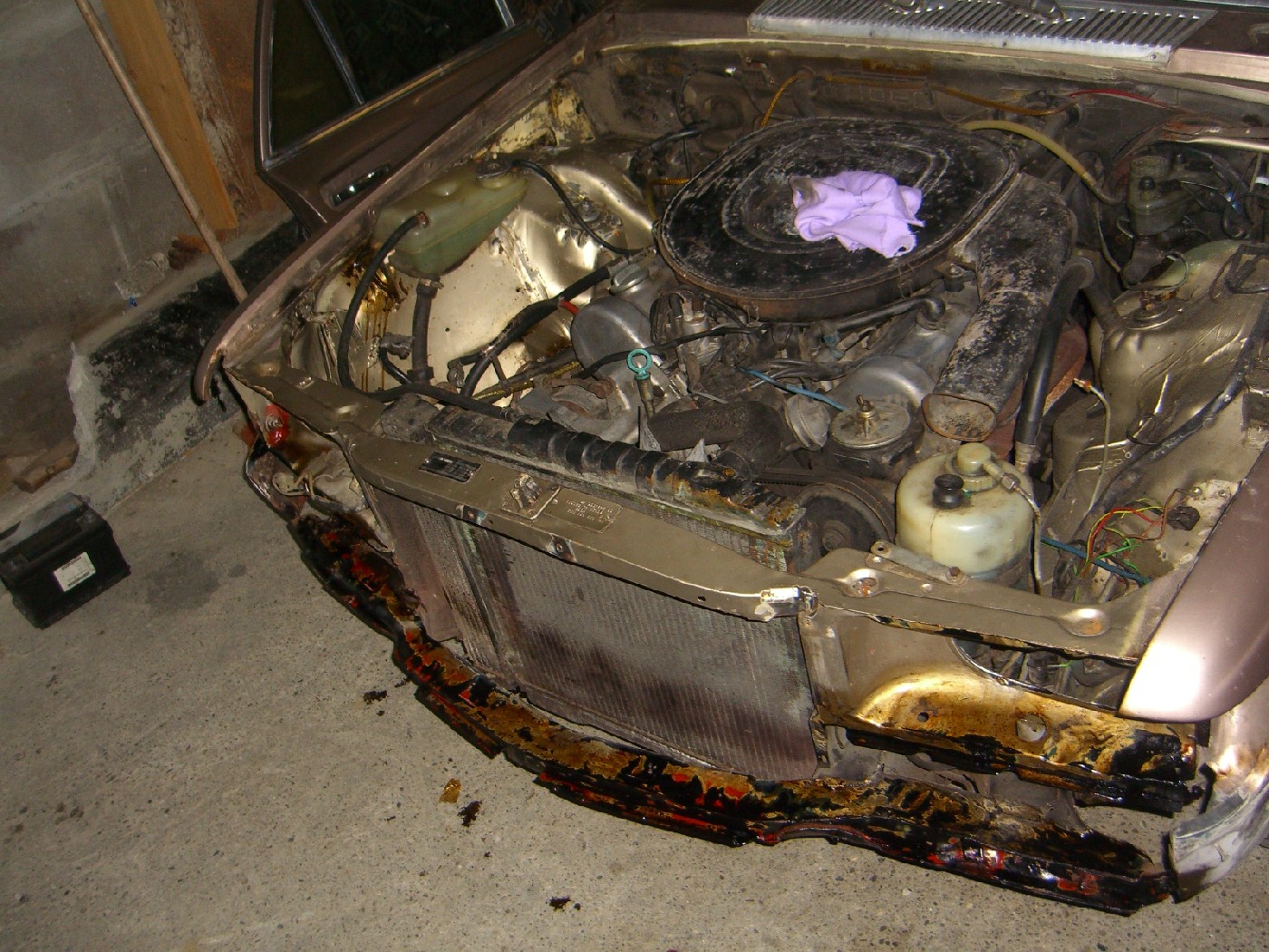

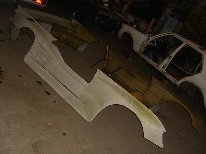

      Hallo,
      natürlich habt Ihr recht, das Fahrzeug wird nicht perfekt restauriert. Aber eine Vollrestauration würde sich bei diesem Fahrzeug auf keinen Fall lohnen. :-|
      Ich habe einen Bekannten, der damals Breitumbauten gefertigt hat (Kago Tuning, speziell am 6er BMW). Er hat mir die damalige schlechte Qualität und die hauptsächliche Verwendung von Unfallautos oder Rostlauben bestätigt, da diese 1. günstig waren, 2. Kotflügel eh durch die GFK Verbreiterungen ersetzt wurden, und 3. in seinem Fall das 6er Heck durch das Heck vom 7er BMW ersetzt wurde. Für ein Fahrzeug hatte er 4 Wochen Zeit, der Kundenkreis war auch sehr einschlägig, da blieb nicht viel Zeit für perfekte Verarbeitung und Langzeitrostvorsorge. Das ist vermutlich auch der Grund weshalb es nur noch wenige solcher Fahrzeuge gibt. :frowning_face:
      Schulz-Getzke (und auch Kago) unterscheiden sich mit großer Sicherheit auch noch von SGS, deren Kundenkreis doch eher aus Dubai oder anderen seriöseren Kreisen stammt. Und deren Qualität soll ja anscheinend auch miserabel gewesen sein.

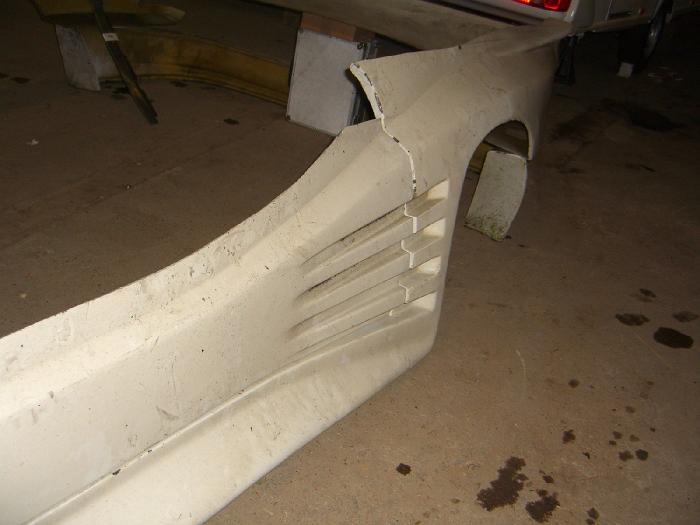

      Lange Rede, kurzer Sinn, das Auto ist und bleibt eine Bastelbude :face_with_tongue: Bei Auseinanderbau kamen Dinge zum Vorschein, die mir keiner glaubt. Es wurde Holz, Styropor, Zeitungspapier, Silikon und Haufenweise Spax Schrauben zur Befestigung der Spoilerteile verwendet übersehen von zentimeterdickem Spachtel :crying: Der Kabelbaum für die nachgerüsteten elektrischen Fensterheber wurde aus dicken Lautsprecherkabel gefertigt etc.
      Meine Absicht ist es dieses Auto in der Qualität die mir finanziell, zeitlich und vor allem nervlich möglich ist wieder aufzubauen.
      Ich versuche so gut wie möglich den Pfusch von damals auszubessern, aber um es perfekt zu machen müsste man, wie Ihr sagt, die GFK Verbreiterungen alle abmachen, die Bodenbleche neu machen, der komplette Radkasten vorne rechts neu einschweißen, ebenso die Frontmaske, Schweller etc. Und dann wäre es eine Endlosbaustelle, in die viel Geld fließt, und vermutlich niemals fertig wird.:no:
      An einen Wiederkauf denke ich jetzt natürlich noch nicht. Wenn er fertig ist wird er, so wie ich mich kenne, keine 500km im Jahr fahren, bei Schnee, Salz, Regen sowieso nicht. Es ist a auch nicht mein einzigstes Schönwetter-Auto :winking_face:
      Deshalb habe ich mich für diesen Weg etwas anderen Weg der Wiederinbetriebnahme des Fahrzeuges entschieden. :smiling_face:

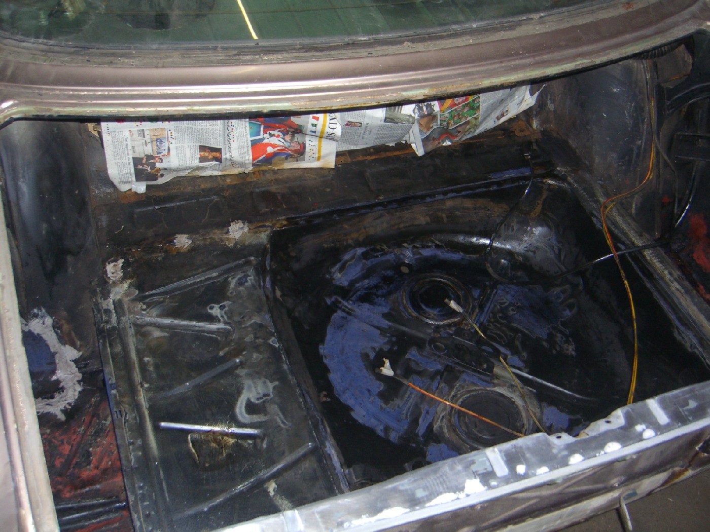

      • magicmike
      • 29. April 2012 um 20:44
      » hey Hammer geil.
      » Gefällt mir schon echt gut!
      » Hast du ihn vorher sandstrahlen lassen bevor du ihn lackiert hast?
      » Muss meine Reseveradmulde auch machen, die ist auch schon vom Rost
      » befallen.
      » Was hast du genommen???
      » Grüße Martin

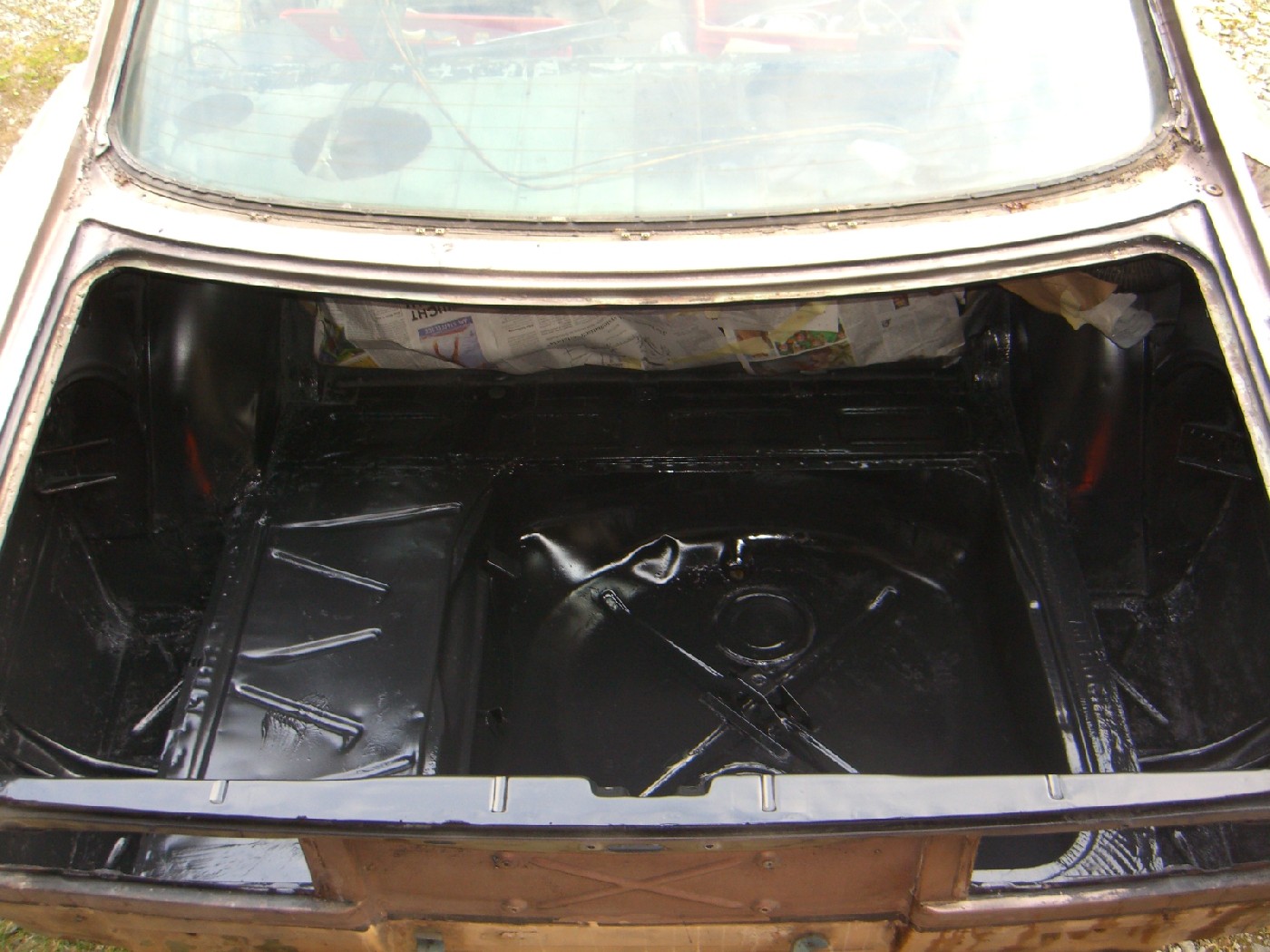

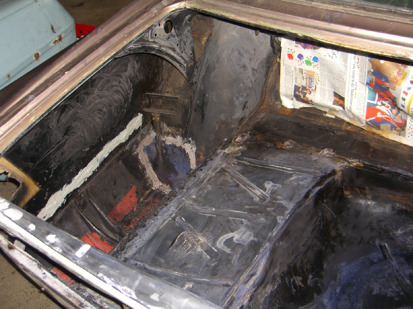

      Hallo Martin,

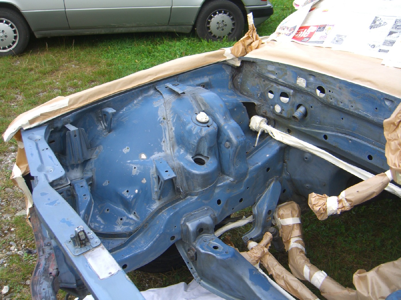

      der Kofferraum war eines der wenigen Bereiche am Auto die noch recht gut waren, d.h. nur oberflächlicher Rost. Diesen hab ich vorher abgeschliffen und überall Rostumwandler (Fertan) draufgesprüht. Später dann grundiert, geschliffen, und danach in Mercedes dunkelgraumatt (original Farbton)rauslackiert.
      Grüße

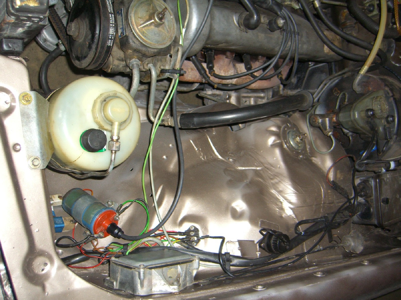

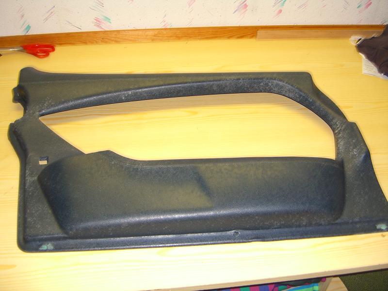

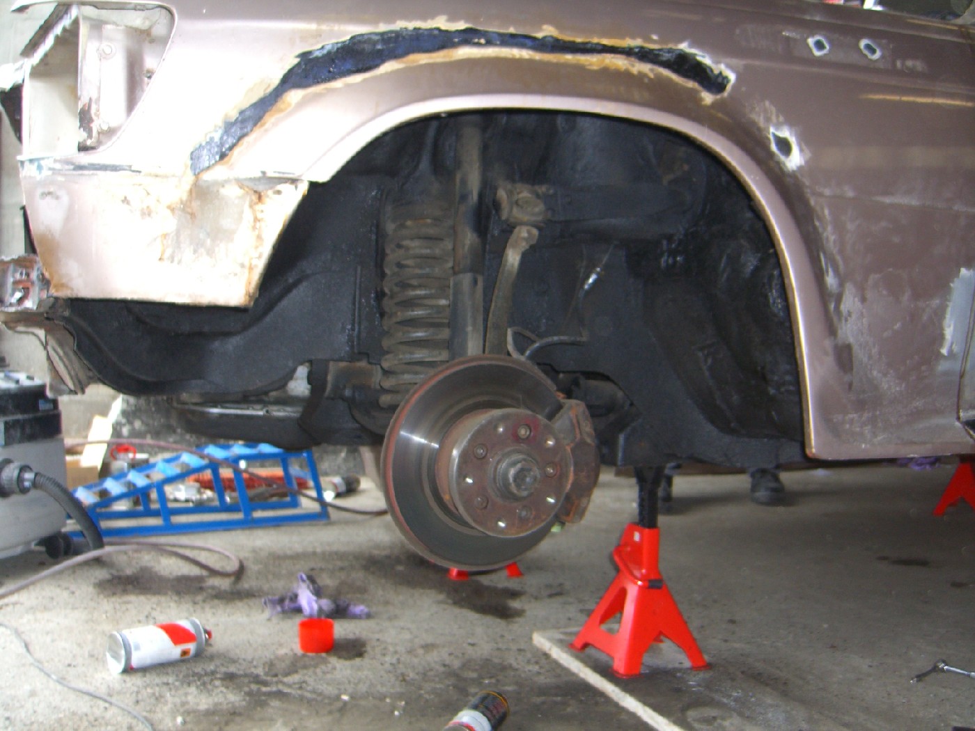

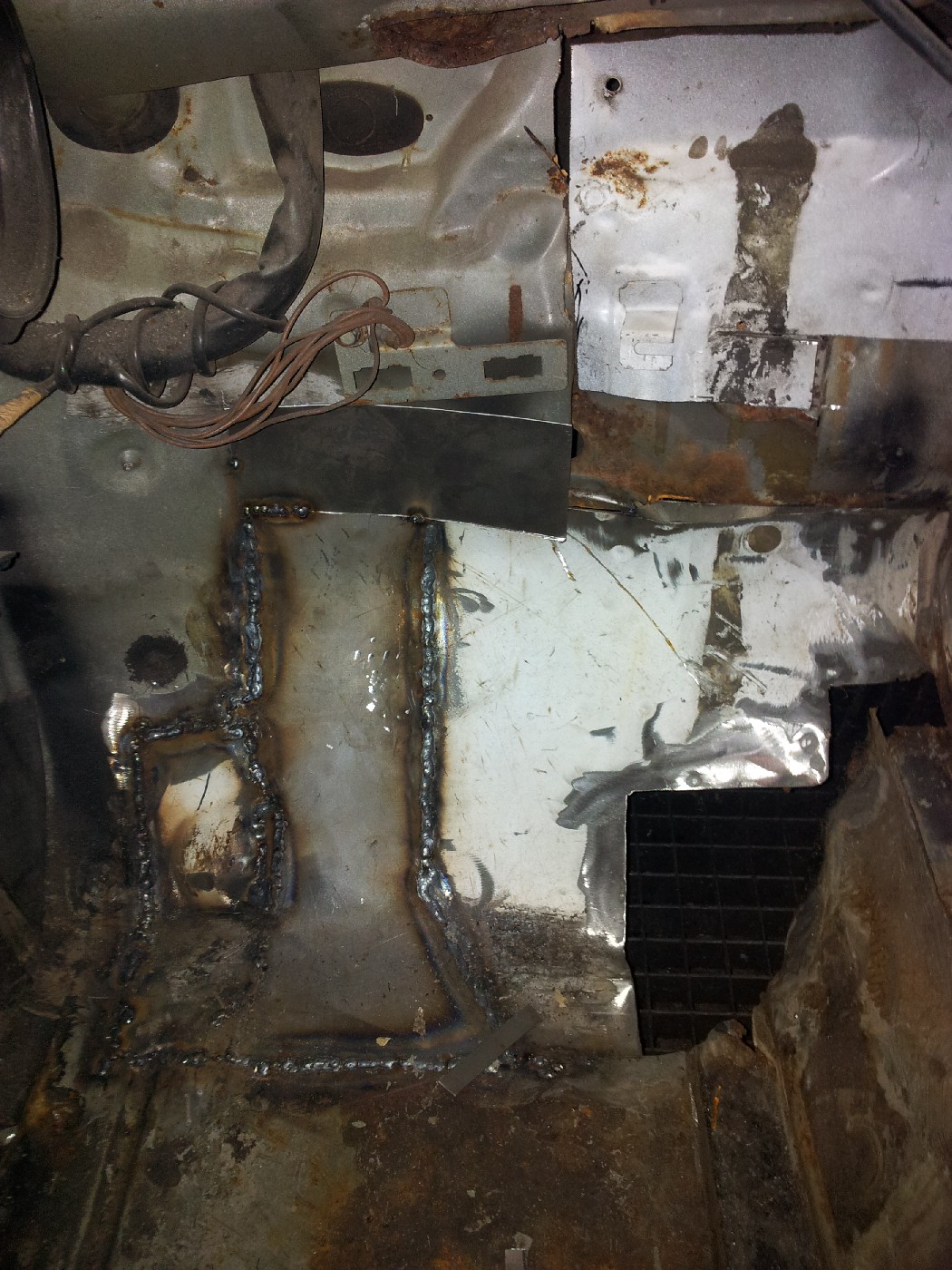

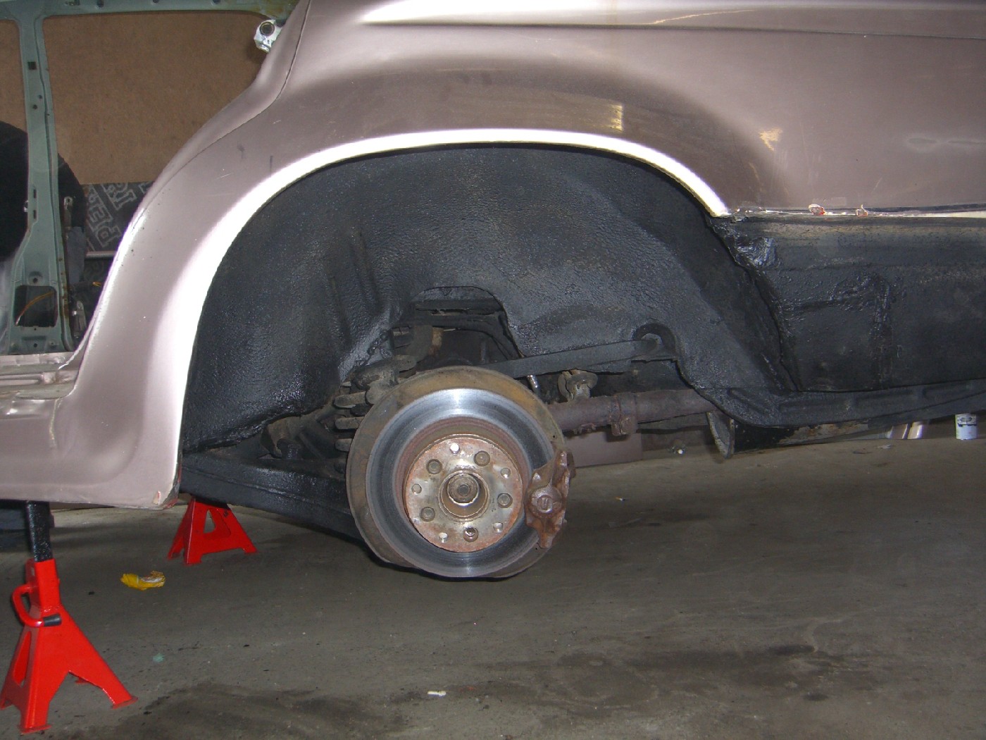

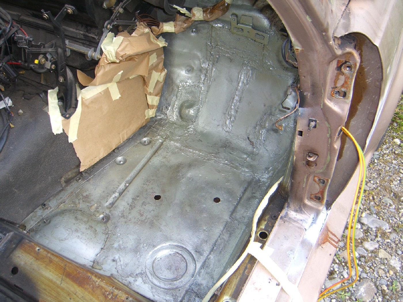

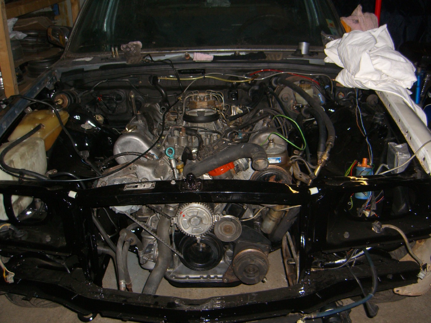

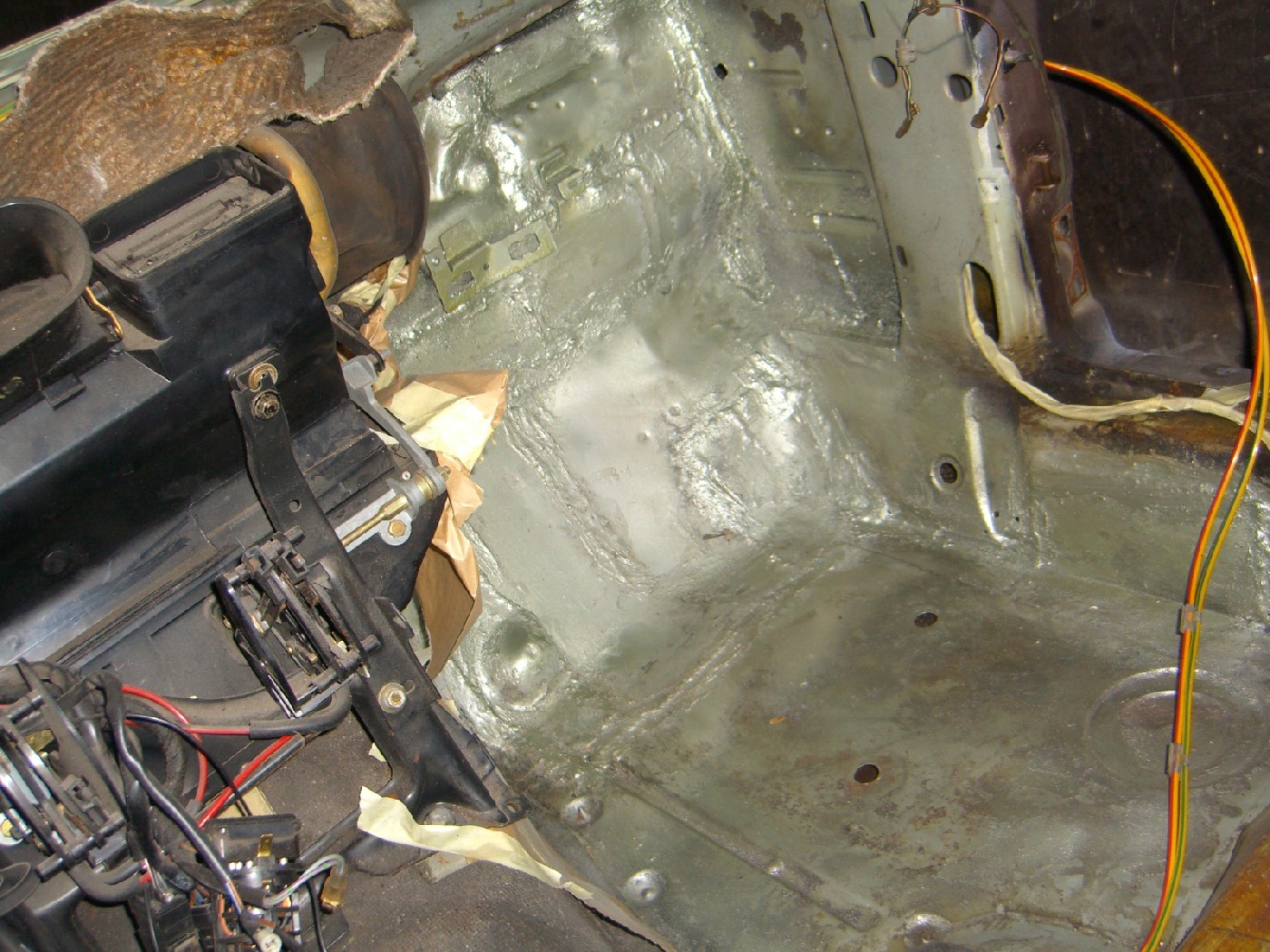

      • 29. April 2012 um 20:36
      Die Bilder sind jetzt alle ein wenig durcheinander :face_with_tongue:

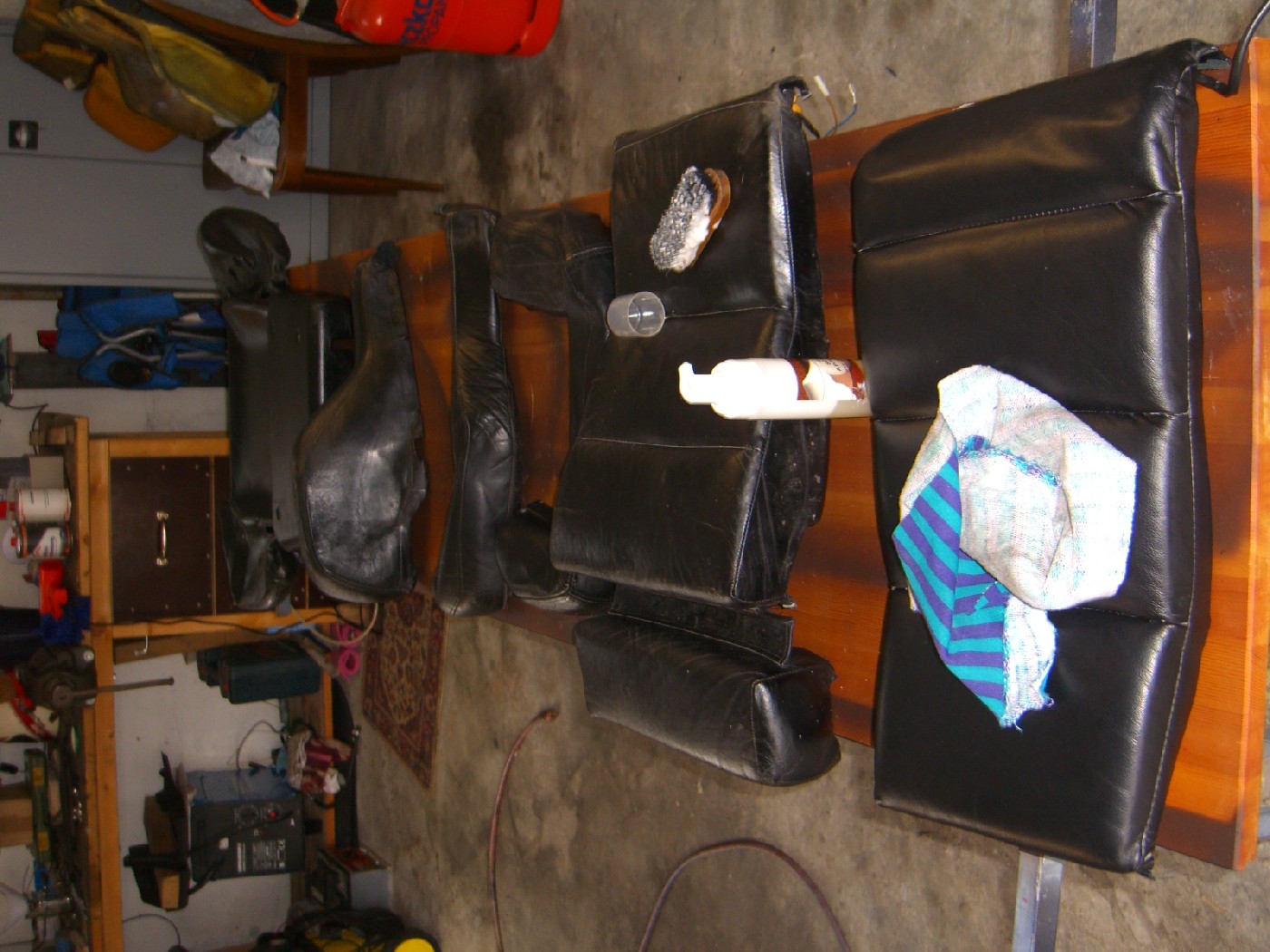

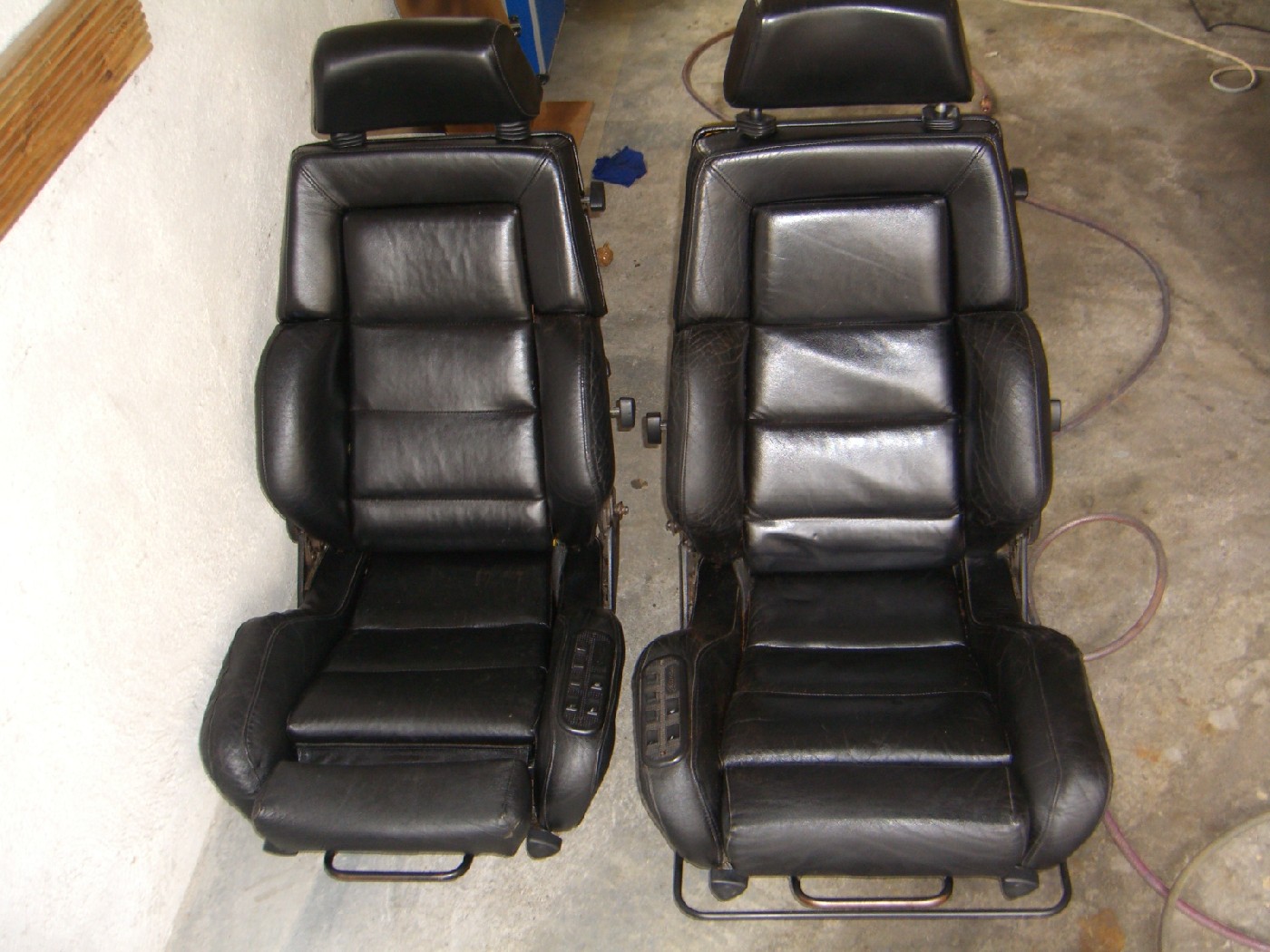

      Über den Winter hab ich die Innenausstattung umgefärbt. Alle Verkleidungsteile (mit Armaturenbrett, Mittelkonsole, Lenkrad) und 4 Recaros kommen im Farbton "Brasil" in den Breitbau.

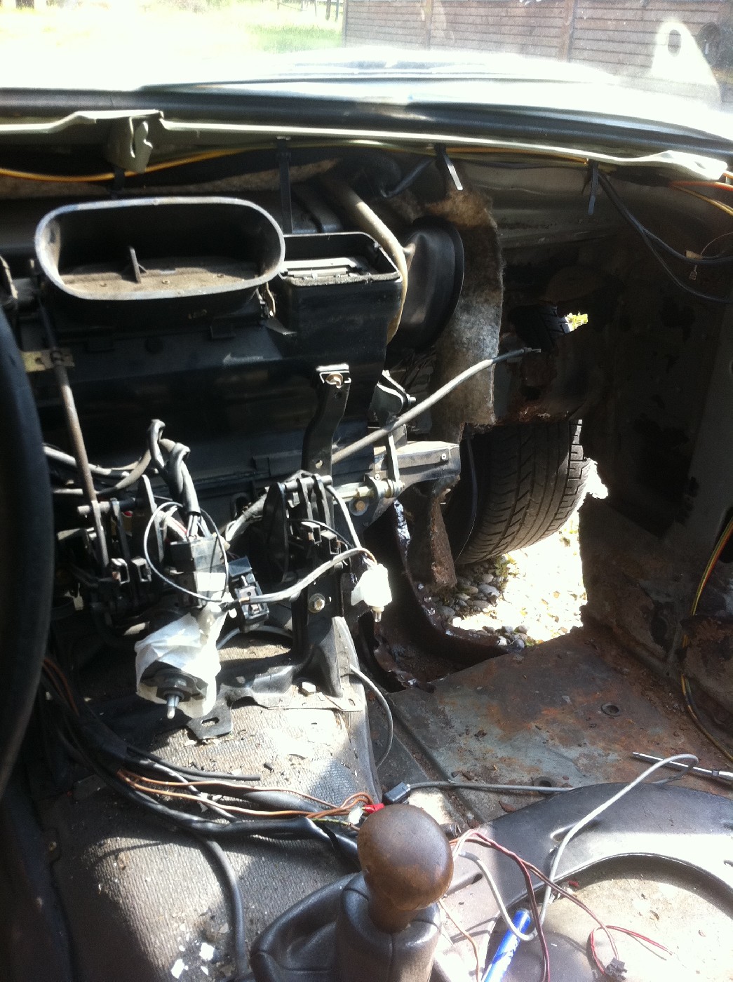

      Über den Winter war das Auto beim schweißen. Ich bin froh, dass mir diese Arbeit abgenommen wurde, da der Unfallschaden vorne rechts damals schlecht repariert wurde, und somit der Fußraum vorne komplett weggerostet war :frowning_face: Auch die üblichen Stellen wie Außen- und Innenschweller, Endspitzen, hinterm Zündsteuergerät etc. wurde gemacht.
      Nach erfolgreicher TÜV Durchsicht :grinning_squinting_face: (nur das Lenkgetriebe weißt noch Spiel auf) wurde das Auto auseinandergebaut, Unterbodenschutz und Hohlraumkonservierung aufgetragen. Der Motorraum, Kofferraum und Fußräume entrostet, grundiert und frisch rauslackiert.
      Jetzt gehts wieder ans Zusammenbauen dieser Abschnitte, und dann hoffentlich bald an die Außenlackierung :smiling_face:
      Grüße
      magicmike

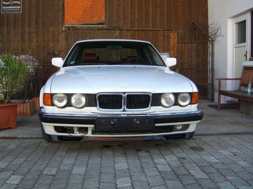

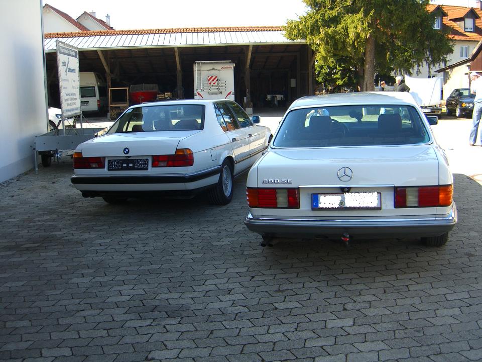

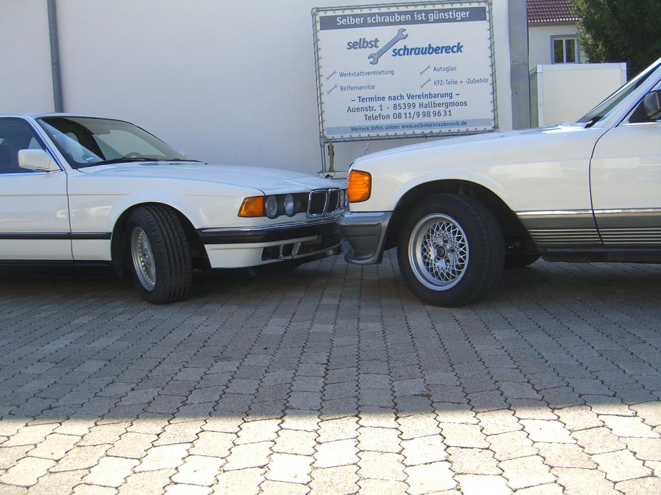

      Hallo zusammmen,
      ich war gestern eingeladen, mal wieder meinen alten BMW zu besuchen. Nachdem ich sah was die aus ihm gemacht haben würd ich ihn gerne wieder zurück haben :winking_face: Es war schon ein schönes Pärchen :smiling_face:
      Grüße
      magicmike
