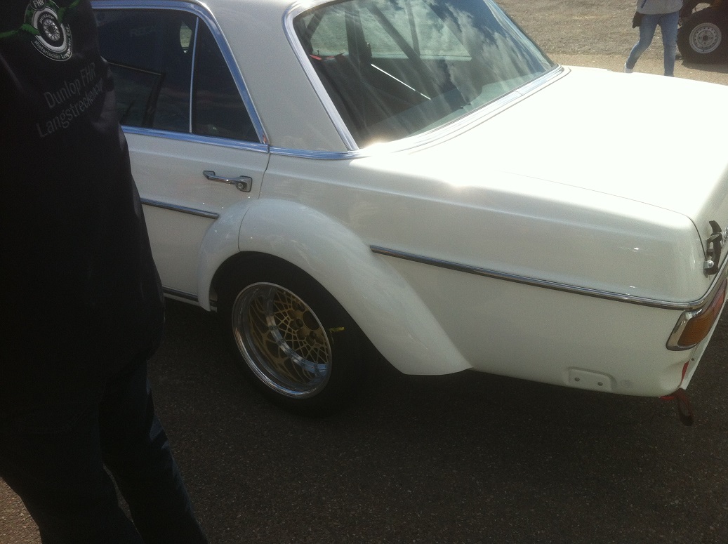

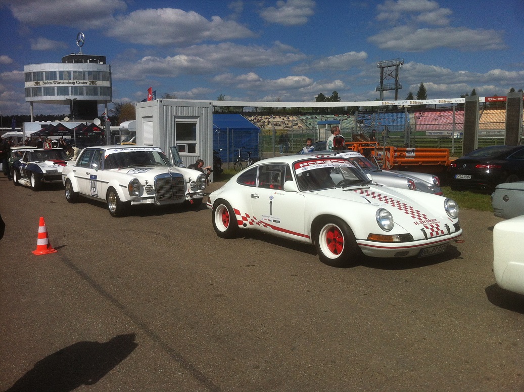

  • 300SEL 6.3 auf der Rennstrecke
    • magicmike
    • 22. April 2015 um 22:40
    Hallo,
    letztes Wochenende am Hockenheimring war zwischen den ganzen Porsche, BMW und den kleinen Kampfzwergen endlich mal ein Mercedes. Schön aufgebaut und mal keine "rote Sau" Kopie.
    Grüße
    Michael

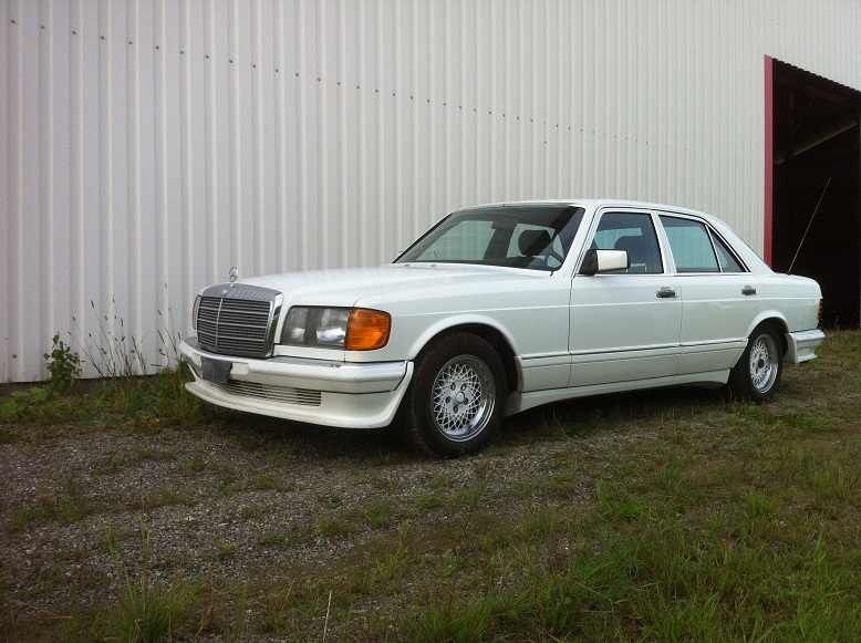

  • Mercedes w126 500SE Lorinser weiß / mittelrot
    • magicmike
    • 2. Februar 2015 um 02:26
    Grüße
    Michael

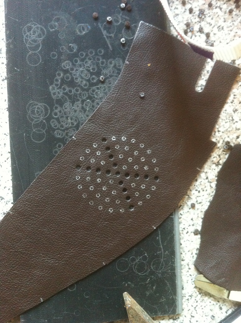

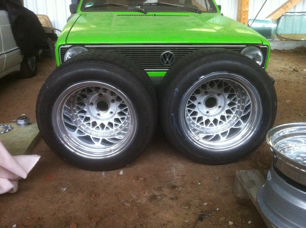

    Nach gut eineinhalb Jahren mit sehr viel Ärger und Durchlauf mehreren Firmen waren endlich auch die Felgen fertig.
    Und zu guter Letzt hab ich letzten Samstag einen weiteren Umbau an dem Breitbau geschafft. Ich hätte nicht gedacht das es so mehr oder weniger problemlos klappt und optisch auch noch gut rauskommt da es sich bei dem w116 ja nur um einen SE handelt. Aber die Sitze sind drin :smiling_face:
    Zuerst mal probehalber denn der hintere Sitz gehört natürlich auf die hintere linke Seite.
    Grüße
    Michael

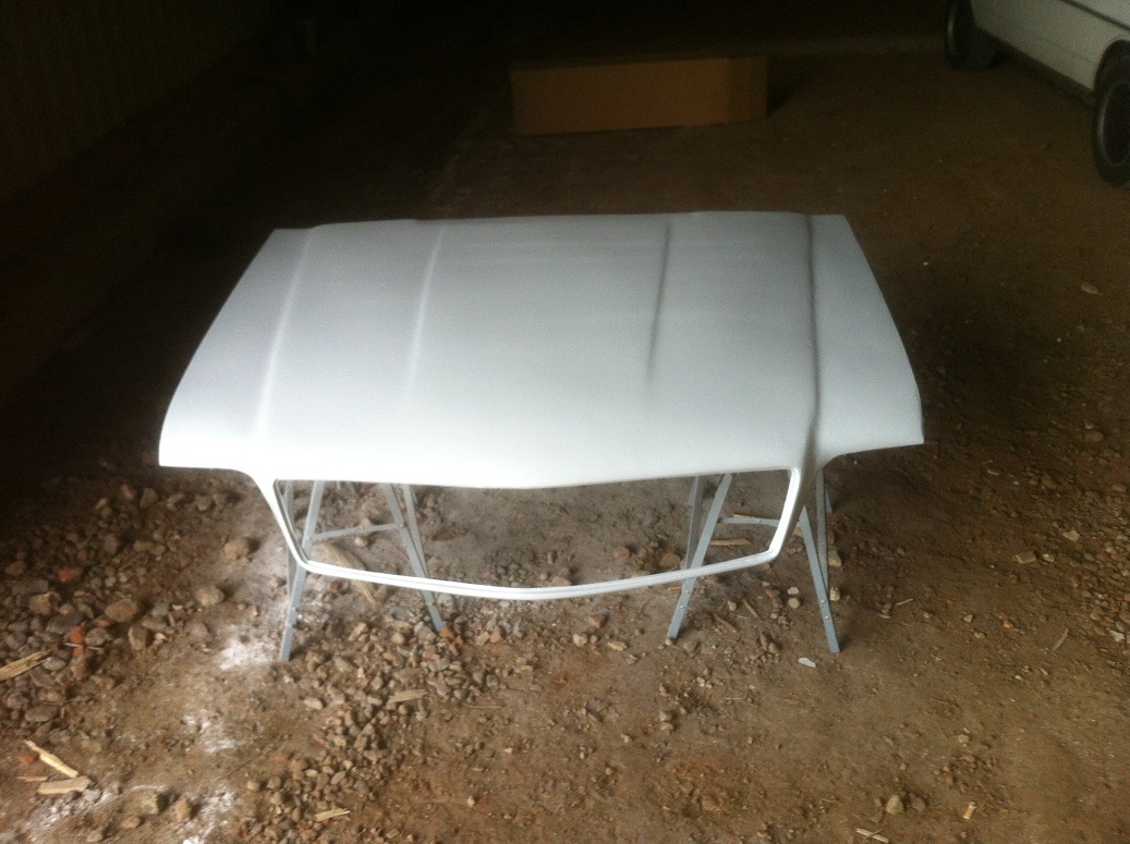

  • Neues von meinem w116 Breitbau
    • magicmike
    • 2. Februar 2015 um 01:27

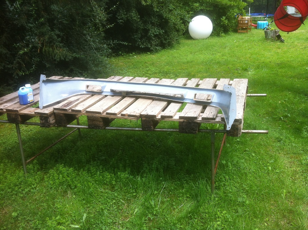

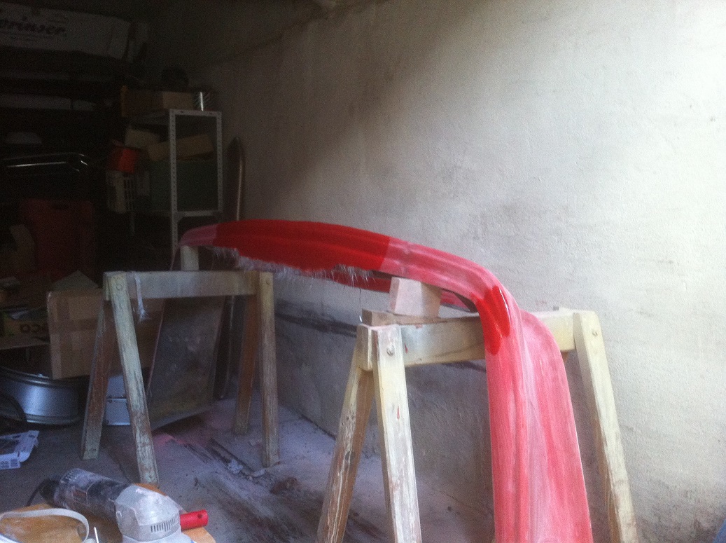

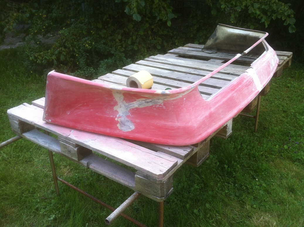

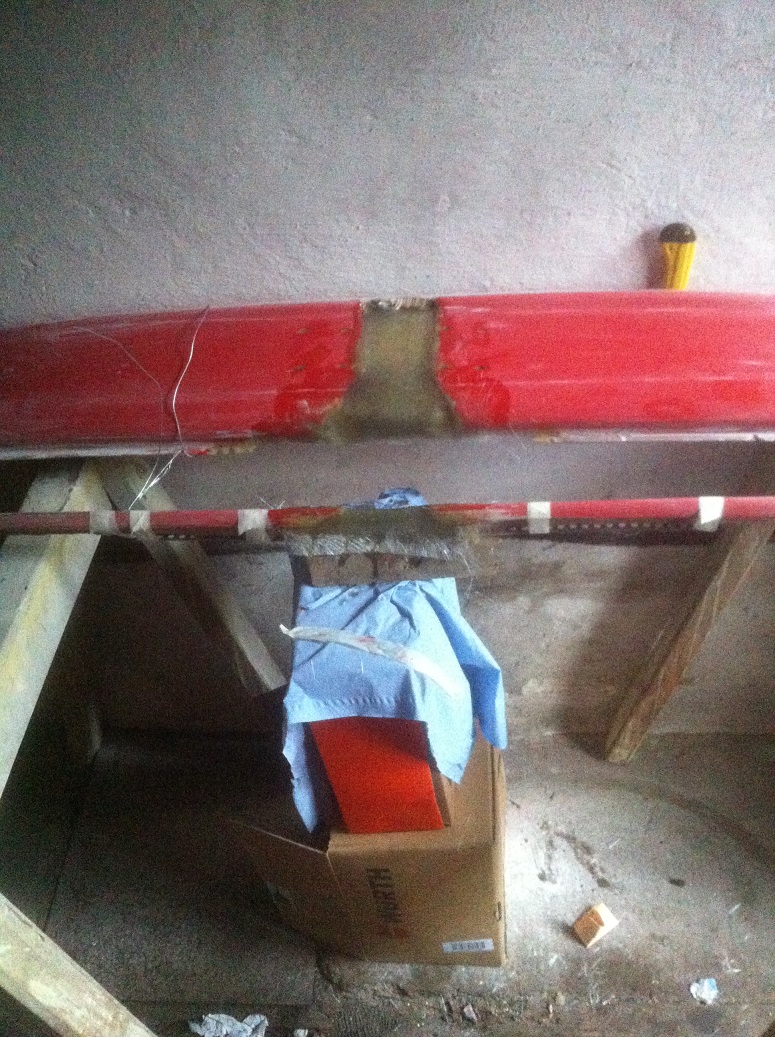

    Ein Sommer voller Stoßstangen...
    Angefangen mit der Heckstoßstange, die ja eigentlich noch gut und fast unbeschädigt aussah.... Unter dem Lack und Spachtel verbarg sich allerdings die größte Baustelle, mehrere Risse und Brüche sowie der übelste Murks bei der Herstellung der Breitbaustoßstange. Diese ist nämlich eine "normale" schmale Stoßstange die nur in der Mitte auseinandergetrennt, geweitet und auseinandergestellt wurde. Die fehlende Form wurde mit sehr viel Spachtel wieder hergestellt... Von dieser Lösung war ich natürlich nicht begeistert und ich habe mit GFK alles repariert und wieder die Breitbau Grundform hergestellt (ohne Spachtel).

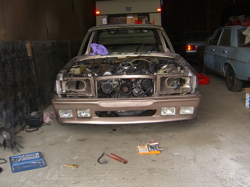

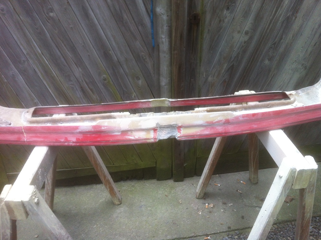

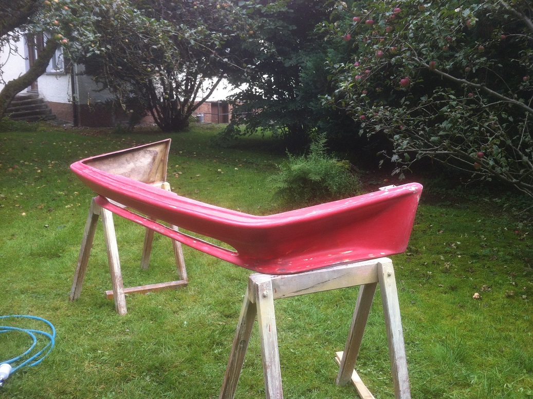

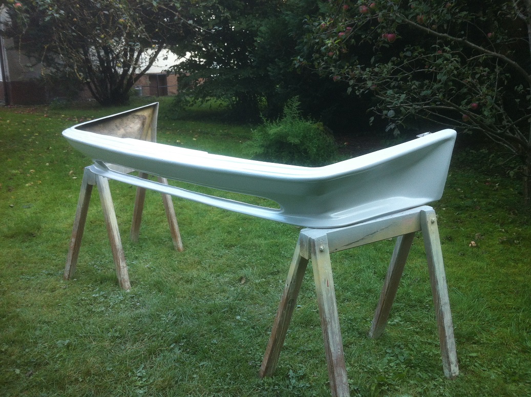

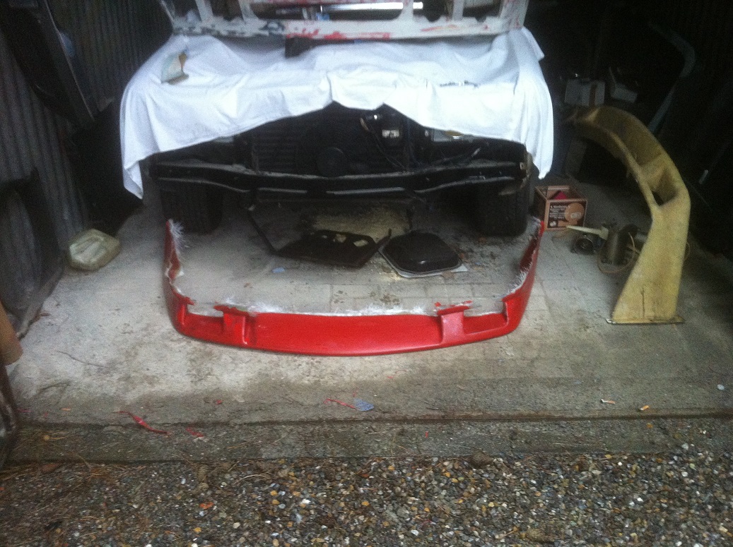

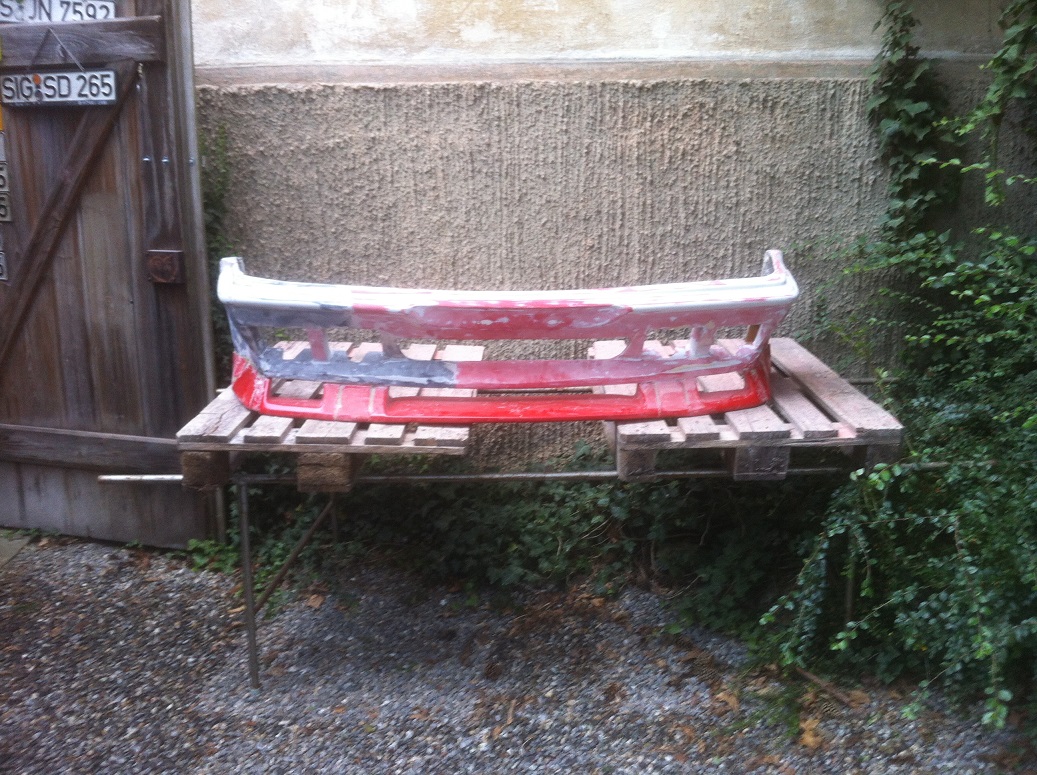

    Eine noch größere Baustelle war die Frontstoßstange, bei der ja der untere Teil fehlte.
    Also ging\'s los mit der Herstellung des fehlenden Teils. Das Design der unteren Lippe stammt ursprünglich vom Porsche 928 Strosek.
    Glücklicherweise konnte ich genau diese Negativform auftreiben und habe mir das Positivteil rauslaminiert.
    Passte leider nicht ganz, aber mit etwas Arbeit konnte konnte ich es anpassen :winking_face:
    Anprobe an dem anderen w116.

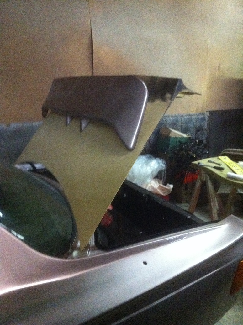

    Und weiter ging es mit der Motorhaube.

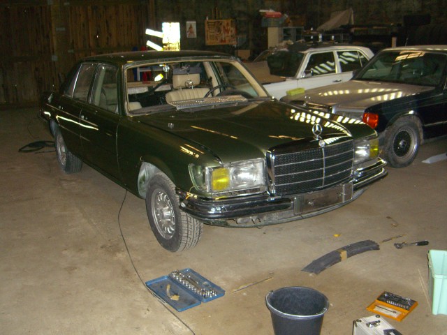

    Anfang 2014 wurden die Türen eingebaut und eingestellt, das Armaturenbrett sowie nach dem 20. Versuch die Frontscheibe eingesetzt, und einige Detail gelöst wie z.b die Kofferraumscharnierfedern durch Stärkere ersetzt sodass der Kofferdeckel jetzt auch mit dem großen Heckflügel offen bleibt :winking_face:
    Na, wer erkennt wo diese Teile dazugehören? :winking_face:

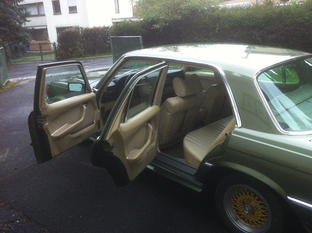

  • Mercedes w116 280SE AMG Umbau
    • magicmike
    • 14. September 2014 um 01:15

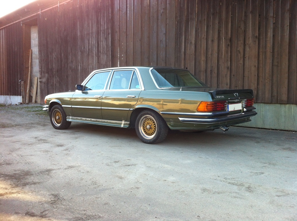

    Hallo,
    nach meinem w126
    http://www.nast-sonderfahrzeuge.de/MB-Exotenforum…y.php?id=115217

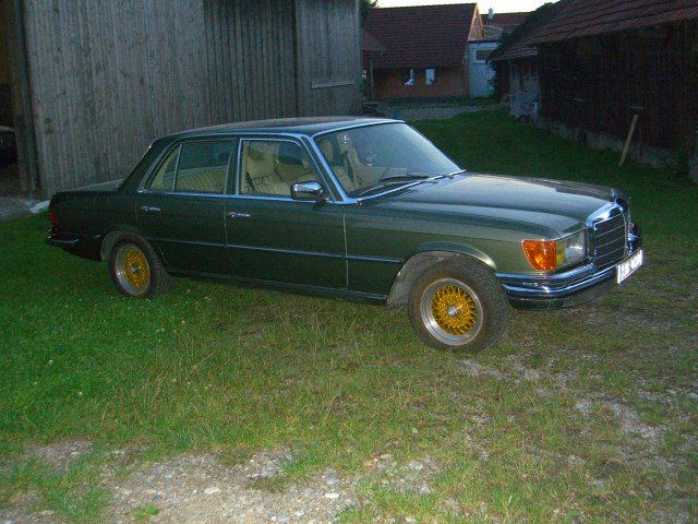

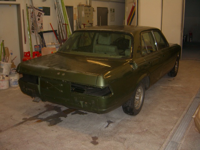

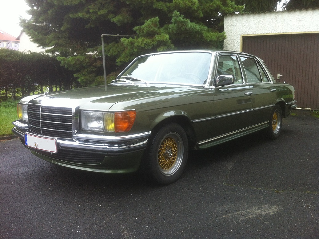

    hab ich es dieses Jahr auch noch geschafft meinen w116 weitestgehend fertig zu stellen :smiling_face:
    Vor 9 Jahren gekauft, vor 6 Jahren abgestellt...
    vor 4 Jahren neu lackiert...
    und zusammengebaut...
    vor einem Jahr die Anprobe der AMG Teile...
    und jetzt fast fertig:
    Aktuell liegt noch ein AMG Fahrwerk und Lenkrad im Kofferraum, welche auch schon lange drauf warten eingebaut zu werden :winking_face:
    Grüße
    Michael

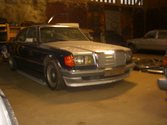

    Den hatten wir doch schonmal.
    Der Breitbau stammt definitiv nicht von AMG. Außer evt. die Frontstoßstange, aber Seitenschweller, Heckschürze, Kofferraumdeckelabrisskante und Kotflügelverbreiterungen sind nicht von AMG auch wenn diese dem Design sehr ähnlich sehen.
    Interessant wäre es zu wissen ob auch wirklich AMG Nockenwellen verbaut sind wenn der Rest auch nicht von Affalterbach stammt?
    Grüße

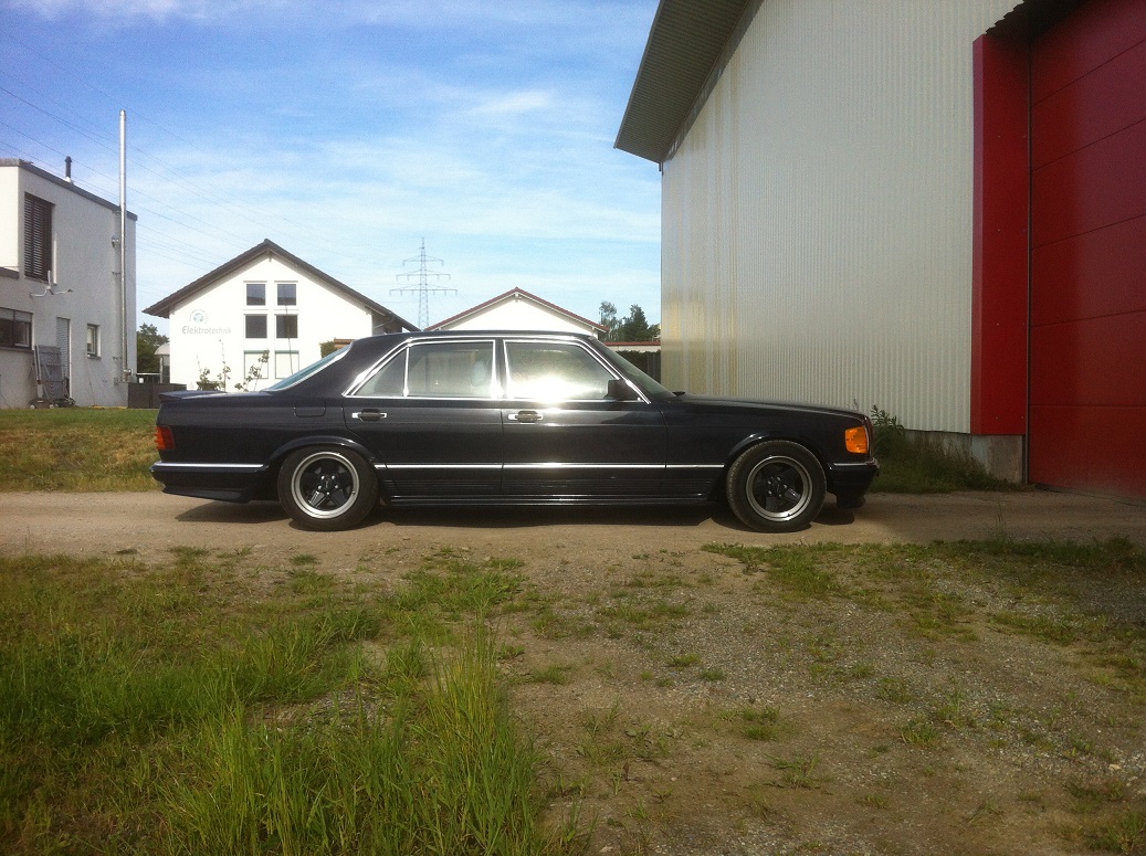

  • Mercedes w126 380SE AMG Umbau
    • magicmike
    • 19. Juni 2014 um 17:54
    Vielen Dank für die Blumen :waving:
    Es freut mich das ich auch andere mit meinem Umbau erfreuen kann :winking_face:
    Grüße
    Michael

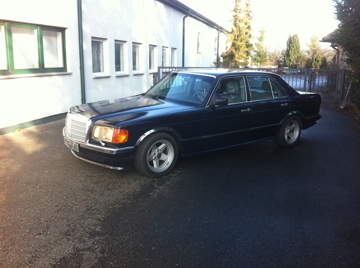

    Hallo,

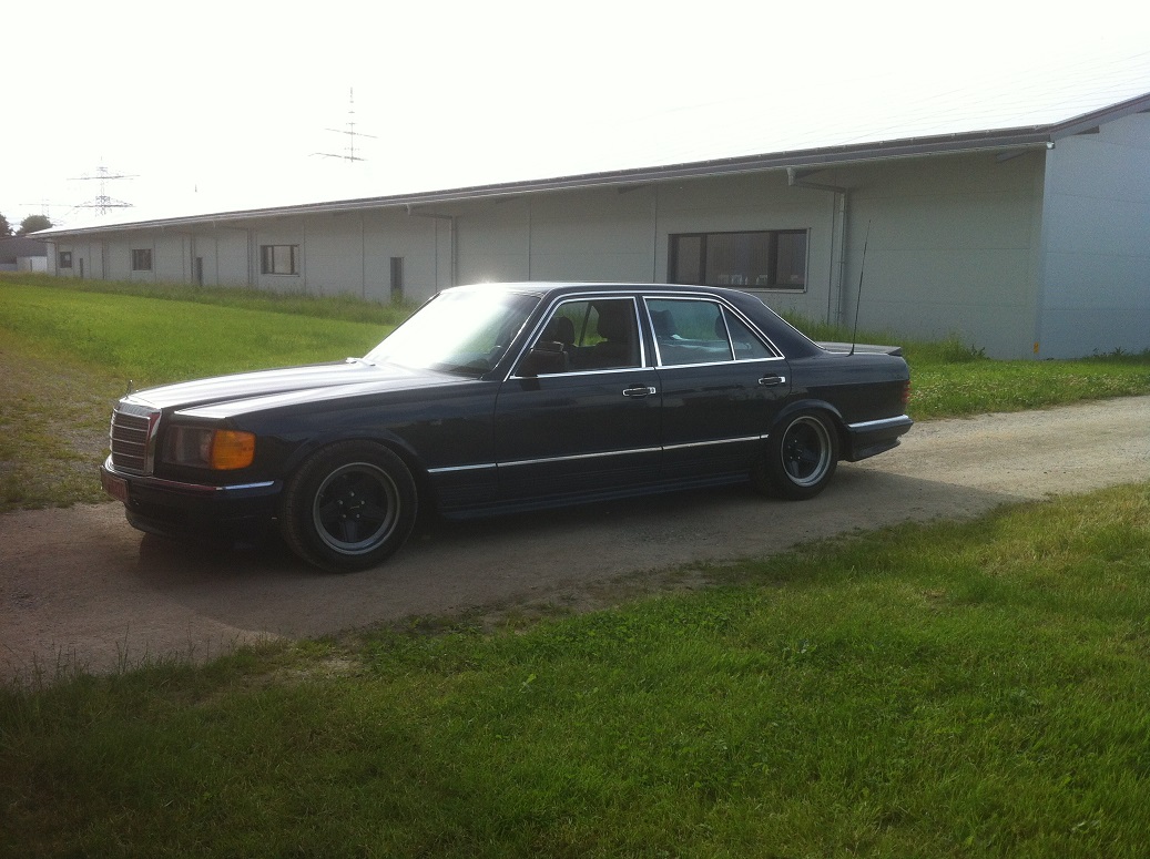

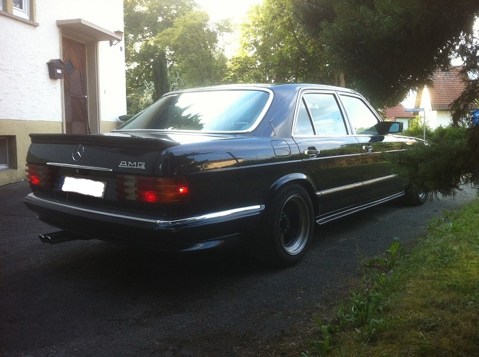

    mein Höhenproblem an der Hinterachse habe ich nun erfolgreich behoben. Mit 7 Windungen sitzt er meiner Meinung nach schön geradlinig mit der Vorderachse.
    https://nast-sonderfahrzeuge.de/MB-Exotenforum…ry=0&order=time
    Vor ziemlich genau 5 Jahren habe ich den verbastelten 380er gekauft und jetzt meinen Wunsch von einem einheitlichen AMG Umbau fertiggestellt:
    Grüße

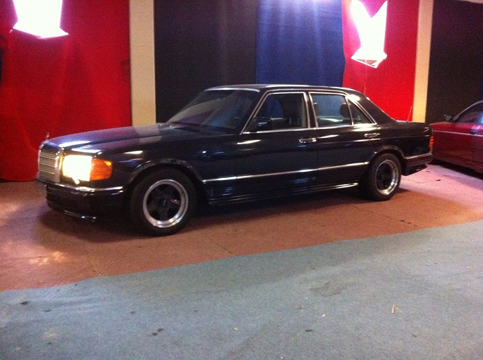

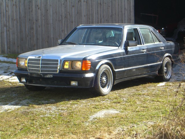

    Hallo,
    Ich habe alles von AMG an diesem Wagen selber nachgerüstet. Vom Spoilersatz über Felgen, Recaro C81 Sitze, Tacho, Lenkrad, Clarion Turm, AMG Auspuff und jetzt Fahrwerk :winking_face:
    Jetzt muss er hinten nur noch höher und dann ist das meiste vom Optik-Umbau erledigt.
    Grüße
    Michael
