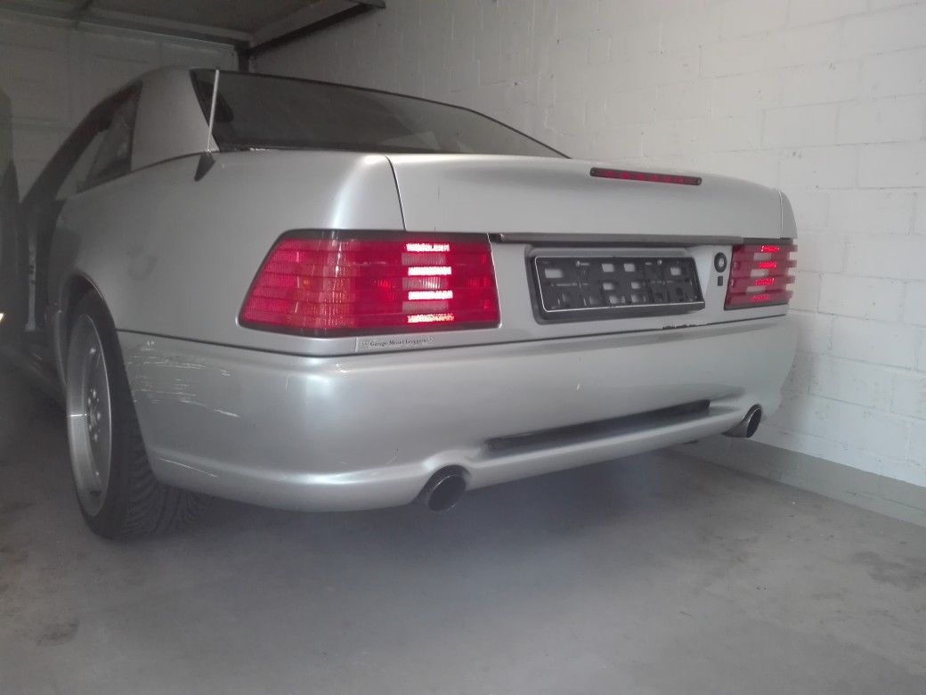

      Hallo zusammen,
      ein Freund von mir sucht gerade einen besser motorisierten R129. In diesem Zusammenhang haben wir uns gestern diesen SL 600 in Dortmund angesehen.
      Ein Kauf ist zwar nicht zustande gekommen, aber eine Frage hat uns trotzdem neugierig gemacht: von welchem Hersteller stammen die verbauten Spoiler-Stoßfänger? Auf den Bildern nicht gut zu erkennen: die seitlichen Sacco-Bretter sind ebenfalls ausgetauscht. Anstelle der länglichen Lüftungsschlitze in den vorderen Kotflügeln sind dort nun rundlich-ovale zu finden. Aussparungen für die Wagenheberaufnahmmen gibt es nicht.
      Nach Angabe des Verkäufers soll es sich um einen Lorinser-Umbausatz handeln. Diesen habe ich so aber noch nie gesehen. Unterlagen dazu gab es leider auch nicht.
      Wer weiß mehr?
      Volker
