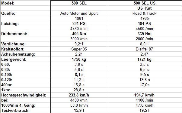

    • Niederverdichteten m117 5.0 "optimieren"?
      • TommysToy
      • 5. Oktober 2017 um 22:00
      Alleine eine Zündvorstellung auf unsere üblichen Super 95 bringt einiges. Aber bei dem Unterschied in der Oktanzahl bringt eine Verdichtungsanhebung alleine locker 20 PS!
      Nockenwellen wie z.B. von AMG bringen in der Regel nur eine Verschiebung des Drehzahlniveausnach oben. Die Mehrleistung wird Hauptsächlich aus der Drehzahl geholt. Bei einschlägigen Testberichten aus den 80ern siehst du, dass die AMG lediglich auf der Autobahn besser gehen. Und auch da muss an der K-Jetronic gefummelt werden :winking_face:
      • TommysToy
      • 4. Oktober 2017 um 03:16
      Also das ein US-500er schlechter geht als ein 230er bezweifle ich. Geht auch aus den Messwerten hier aus dem Test von Road&Track '85 hervor. Freilich liegen die Fahrleistungen erheblich unter denen des deutschen Models. Aber ein 230 E Automatik beschleunigt schlechter (C123 Automatik 11,4 s 177 km/h, W124 Automatik 11,9 s 196 km/h (alles Messwete AMS)).
      Nun zum M117. Ich vermute die Verdichtung wurde über flachere Kolben realisiert.Die Ammis hatten damals Klingelsprit und Kat. Beides führte zu einer Verdichtungsreduzierung. Ich denke um den M117 auf Deutschen Standart zu bringen muss folgendes geändert werden: Abgasanlage einschließlich Krümmer, Kolben, Zündung, K-Jetronic.
      Alleine wenn du die Kolben tauschst, solltest du die Zylinder neu Schleifen/Honen. Das wird ein riesen Rattenschwanz und es macht nur Sinn, wenn du unbedingt die original Motornummer zum Fahrgestell haben willst.
      Nun kommt die Frage ob das Getriebe harmoniert. Bei fast 20% weniger Drehmoment ist vielleicht ein anderer Wandler montiert. Das Innenleben der Automatik ist vielleicht das des EU-380?
      Gruß,
      Tommy.
