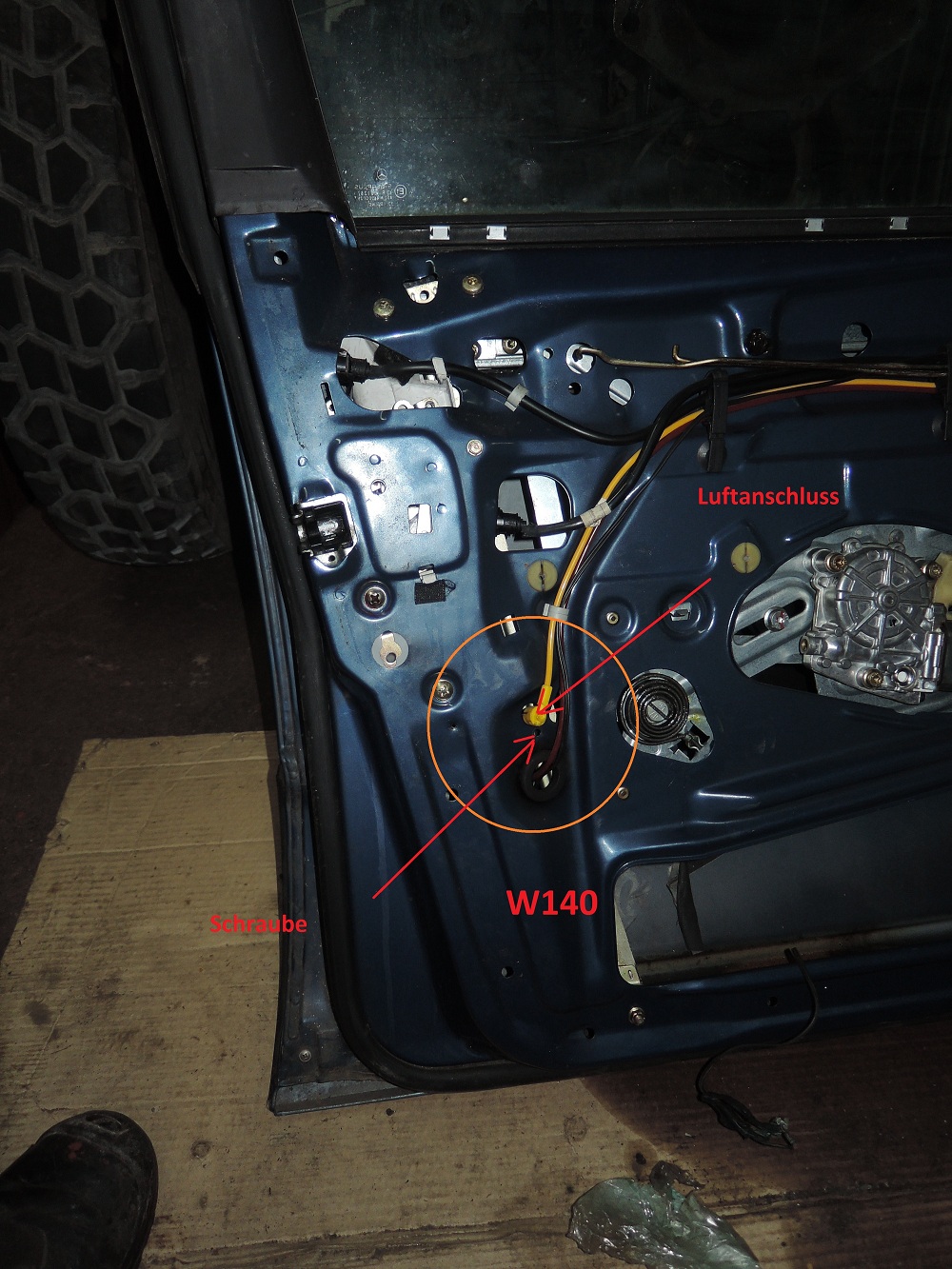

      • 13. Januar 2020 um 23:12
      hab paar Bilder gemacht
    • An die W140 Fachmänner
      • Pinzgauer
      • 11. Januar 2020 um 00:38
      Das Entfernen der Türverkleidung dauert länger als der Ausbau der Dose.Eingebaut siehst du nur die gelb chromatierte Befestigungsschraube und einen Teil des Kabels. Das Gestänge hängst Du zuvor wegen Bruchgefahr aus, den schwarzen Ring nach unten ziehen und die Stange nach hinten drücken.
      https://vdhflipbooks.de/books/WHB/DGH-…-06-95/#112-113
      https://vdhflipbooks.de/books/WHB/DGH-…-06-95/#156-157
      https://vdhflipbooks.de/books/WHB/DGH-…-06-95/#124-125
      https://vdhflipbooks.de/books/WHB/DGH-…-06-95/#504-505
