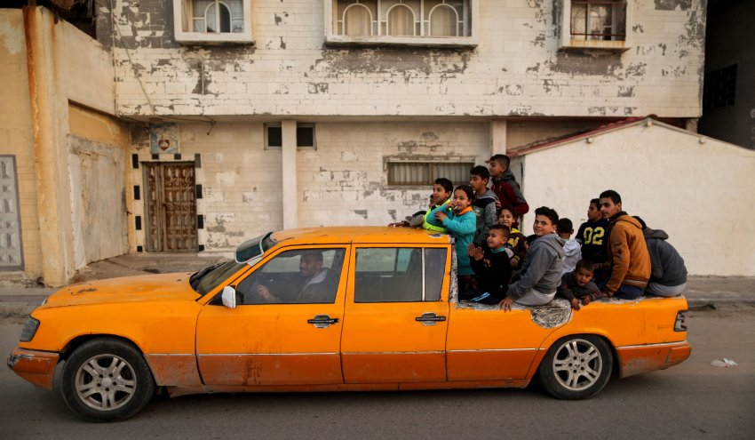

    • W124 Langversion als Pick-up schon bekannt?
      • Magnetitblau
      • 3. März 2018 um 13:24
      Nicht besonders schön, aber selten.
      :grinning_squinting_face:
      Quelle: Spiegel Online
